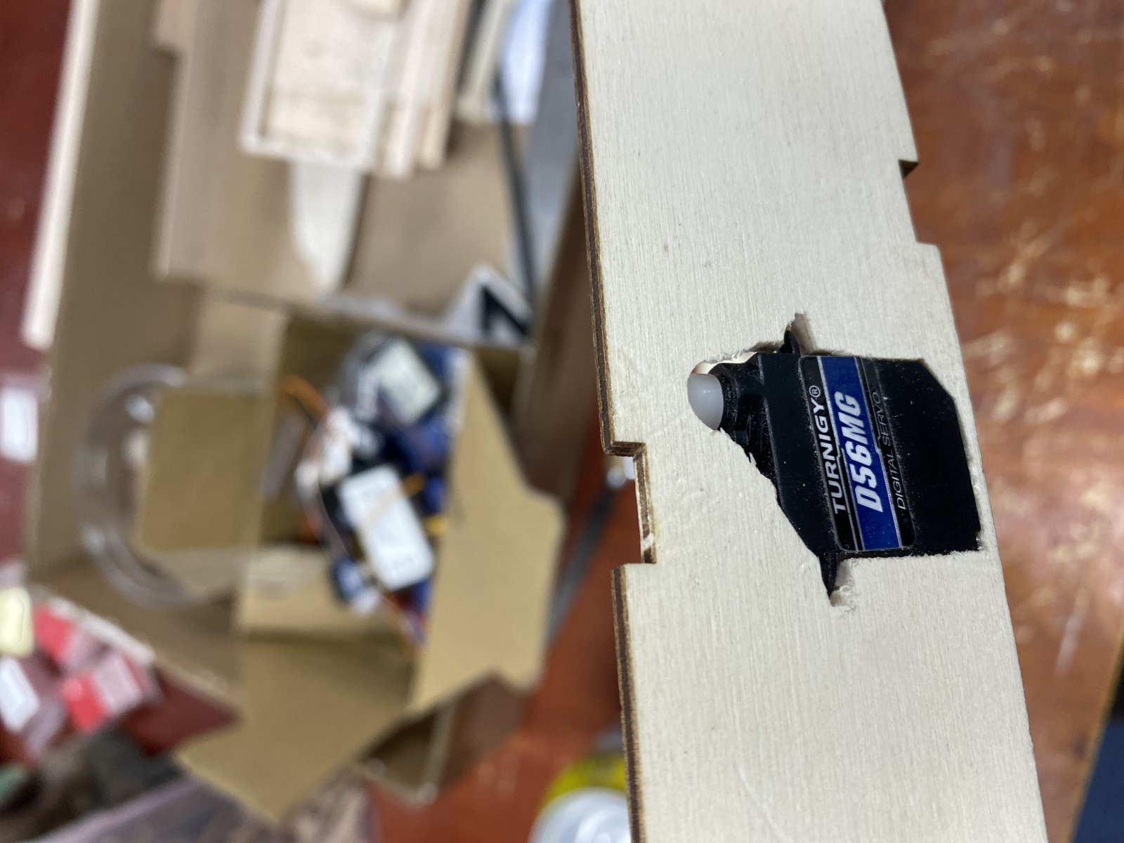

Er wordt steeds gesproken over dunne servo’s, maar ik lees / zie nergens iets om de wand aan de achterkant van de servo uit te frezen of in te zagen. Hiermee creëer je volgens mij direct meer uitslag voor je servo. Of heb ik het mis?
Goede gedachte. Ik heb een 1 mm triplex plaatje aan de buitenkant van het triplex gelijmd waarop later de servo's gelijmd zijn. Zo creer je 2 mm extra ruimte

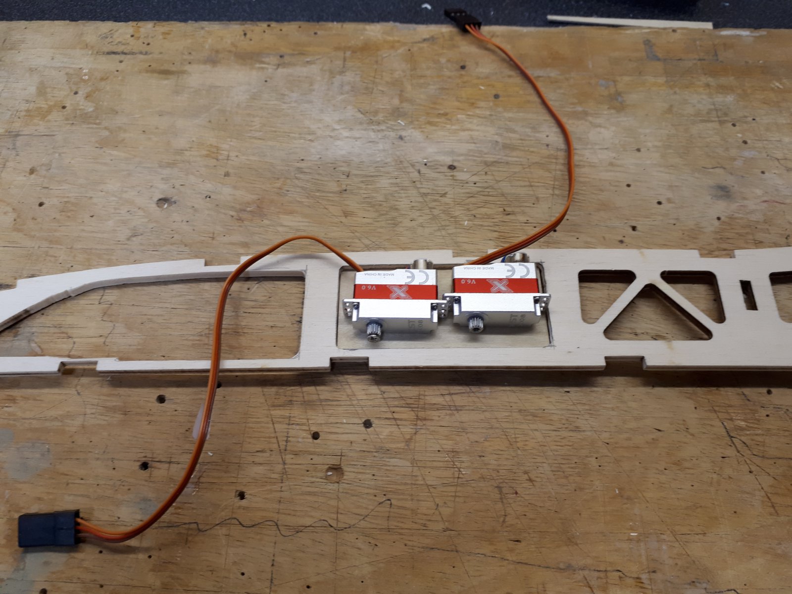

We gaan nog een stapje verder. Servo is nu volledig uitgezaagd. De achterkant wordt toch verstevigd met
0,4 mm vliegtuig triplex. Winst 3 mm.
