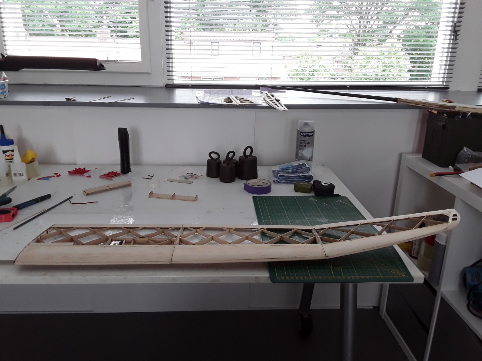

Ik heb net een nogal vette blunder gemaakt bij het bouwen van mijn Wiki...
Bij het samenlijmen van de afzonderlijke vleugeldelen heb ik de V stellingen door mekaar gehaald. De 11mm V stelling staat op de tekening voor het midden, die wordt gevormd door hoe de vleugelpen in de hoofdligger past en daar hoefde ik bij het samenlijmen niks mee te doen, heb ik gemaakt bij de voeg van eerste paneel aan middenpaneel. De lijm hiervan had ik rustig laten drogen (boekje lezen) voor ik verder wilde met de tippen er aan lijmen, en toen ontdekte ik het pas... van binnenpaneel naar middenpaneel had 30mm moeten zijn en van middendeel naar tip 55mm. Geen kans meer de foute verlijming los te halen, ik heb de tippen maar iets extra gegeven zodat het overall in de buurt komt...
Als mijn Wiki later wat minder rolstabiel blijkt, dan heeft ie misschien wel een iets betere daalsnelheid...
Als je me nou vraagt, had je de eindribben dan niet in de juiste hoek gezet met behulp van het passtukje? Jawel... maar zeg nou zelf, als je dan merkt dat de V stelling niet helemaal klopt dan corrigeer je zo'n bouwonnauwkeurigheid toch een beetje...
Pech gehad, tja ik had een paar jaar nauwelijks gebouwd, daar zal het wel aan gelegen hebben...
Ongeveer 65 mm
Het leek me ook niet fraai om op een bijna rechte vleugel de tippen zover omhoog te zetten dat de tiphoogte weer origineel was...
Wil ik wel doen... maar er is geen weg terug. De verlijming van die vleugeldelen is dusdanig, dat ik dat nooit meer netjes los krijg, dus we zullen zien hoe dat vliegt. Ik zal die foto wel maken maar ik denk niet dat er nog wat mee kan.

Ohhhh…, die vleugel is best nog wel okay en goed te gebruiken…..
Als kromme. Biljardkeu.
je zal veel minder langsstabiliteit hebben en slecht een bel kunnen centreren, lierstart zal ook minder stabiel zijn. Lijkt een beetje op zeilvliegen zo

Krijgt de middenverbinder ook nog een knik of niet? Zo ja valt het misschien nog erg mee. Als het midden vlak wordt is het misschien wat weinig maar het zou nog best kunnen werken. Je kunt of nu besluiten er de zaag in te zetten, of gewoon de andere kant net zo bouwen en hopen op het beste. Je kunt altijd nog een nieuwe vleugel bouwen.
Nee de vleugelpen is recht, de buis waar deze in past zit aan weerszijden onder een hoek in de hoofdligger gelijmd.
Om te weten of je RES zwever nog voldoende op richting reageert moet de vleugel een hoek van 6° maken met horizontaal , dat is voor 100 cm 10.4 cm.
Steek je vleugel op de romp , tippen op zelfde hoogte en meet het verschil tussen hoogte bij de wortel en tip , als het minder dan 10 cm is dan gaat je zwever zeer traag de bocht om en komt ook traag terug recht, stabiliteit langs as klein

Ik las het in je eerdere post. Ik zou denk ik gokken op succes en de andere spiegelbeeldig net zo bouwen. Werkt het niet dan kan operatie japanse zaag altijd nog, en werkt het wel ben je klaar. Anders een extra vleugel bestellen en bouwen.
Ik betwijfel of de ontwerper tests heeft gedaan met verschillende V-stellingen, waarschijnlijk heeft hij op het oog een keuze gemaakt. Wat zou kunnen betekenen dat een andere keuze niet per se slecht is...
