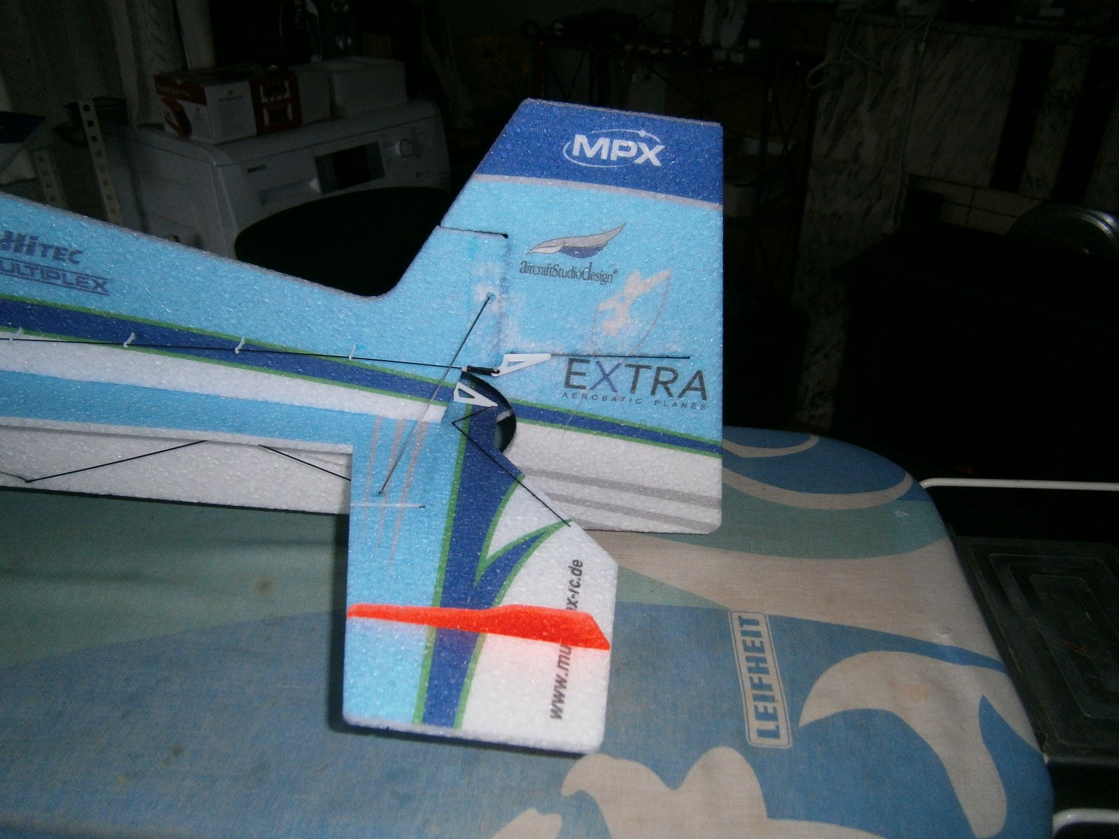

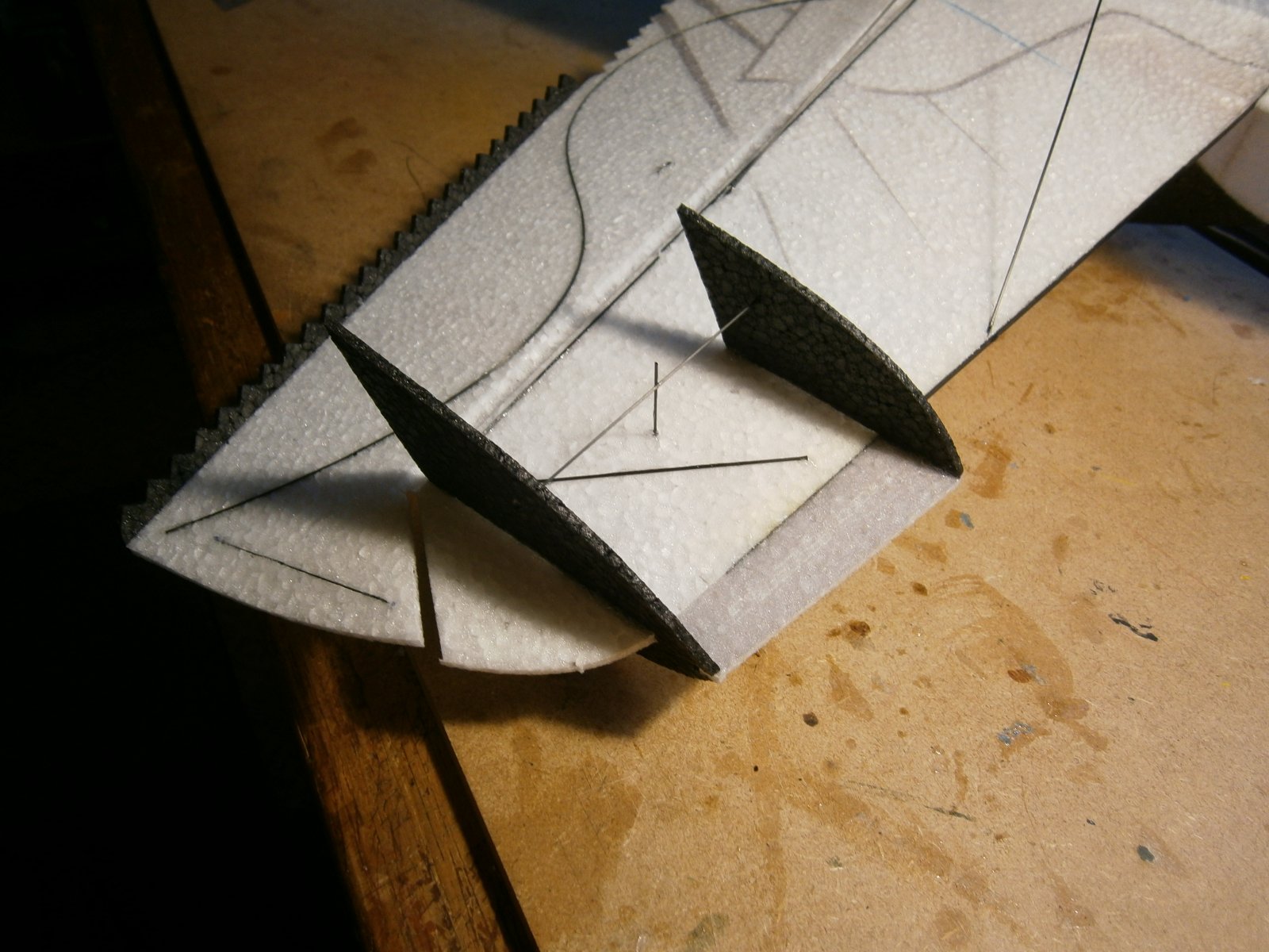

maak de aileron eens echt stijf door een klein frame toe te voegen, net als op deze foto. De tip van de aileron heeft de meeste invloed op de rol-snelheid, als die terug buigen dan rolt je model niet lekker.
Ik heb eens aan de tip gevoeld en idd zo slap als iets . Dus indien er nog mensen deze gaan bouwen direct verstevigen ! Komt natuurlijk weer wat gewicht bij .

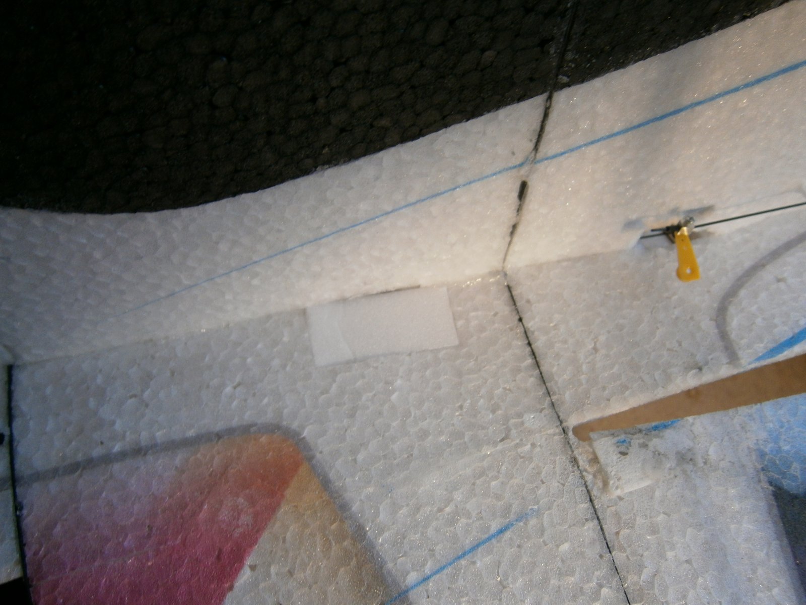

Bij nader inzien de Clik weer bovengehaald LOL . We gaan trachten het boeltje stijf te krijgen . Begin nu niet aan iets "anders" te denken , dit is een modelbouw forum :confused: Ik had nogal wat zitten rommelen met servo's erin en er uit en er waren grote gaten ontstaan op de plaatsen waar ze zaten . Heb die terug opgevuld met depron ook in de hoop wat meer stijfheid te verkrijgen . De nieuwe servo's moeten dan op nieuw op maat uitgesneden worden .
Ok , nu de vleugeltips .

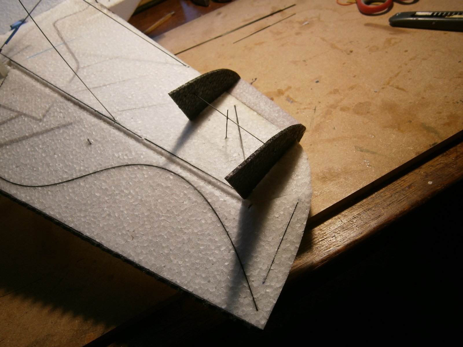

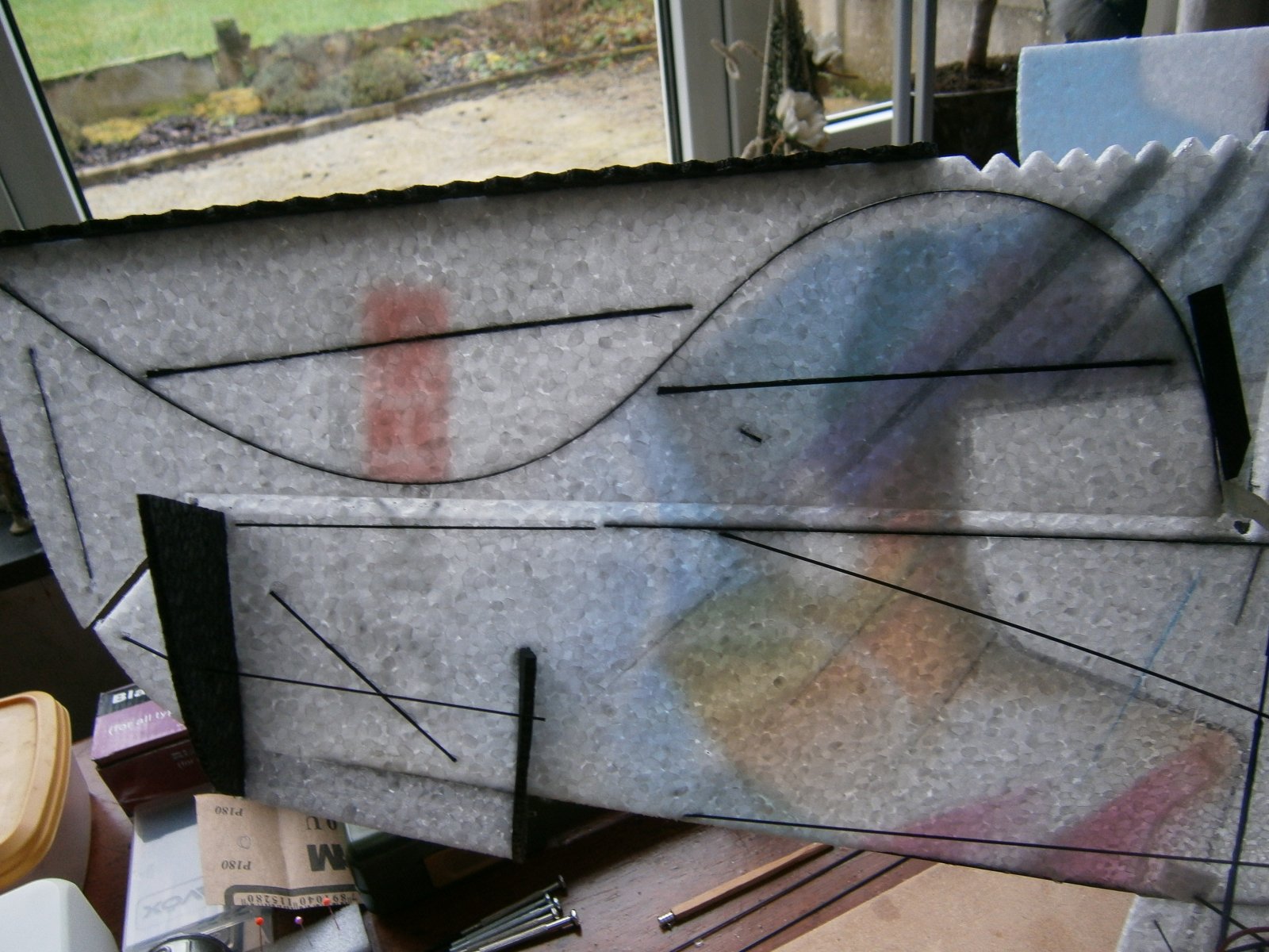

Toch wel dacht ik of zijn de dingen die ik op de foto's gedaan heb niet ok ? Voelt wel beter aan maar tijdens vliegen niet genoeg , t'is ook geen depron . Bij een Disney zou het ruim voldoende zijn .

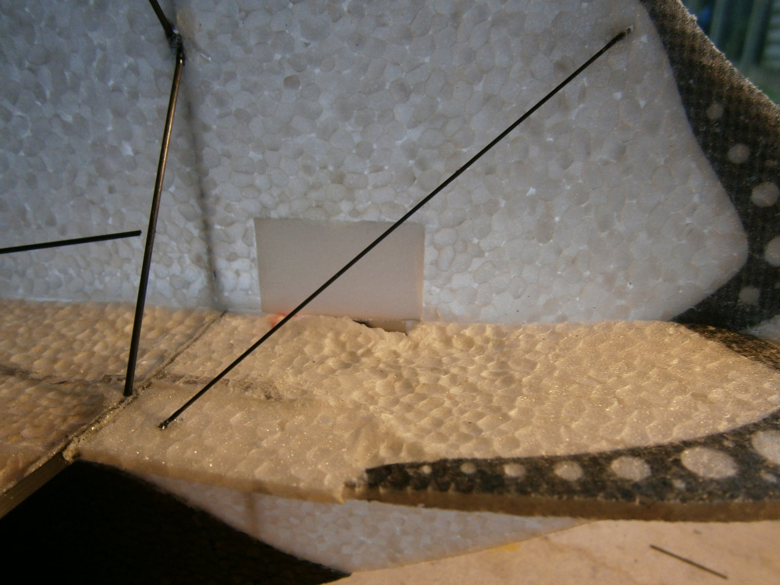

Ik heb de carbon staven tot het einde van de vleugel gelengd , daarna de 2 zwarte (hoe noem je dat alweer ) met elkaar verbonden + een staafje naar de vleugel . Daar tussen ook nog een dwars carbon staafje gelegd en op het einde van de aileron zelf ook nog een extra carbon staafje ingelijmd .
dat is de vleugel die je stijf hebt gemaakt, het aileron kan nog steeds gewoon torderen zoals je het nu hebt
Idd , maar t zou toch niet mogen , hun gebogen carbon stuk helpt niet echt . Allez nog maar eens proberen , heb voorlopig toch geen andere projecten lopen . :)

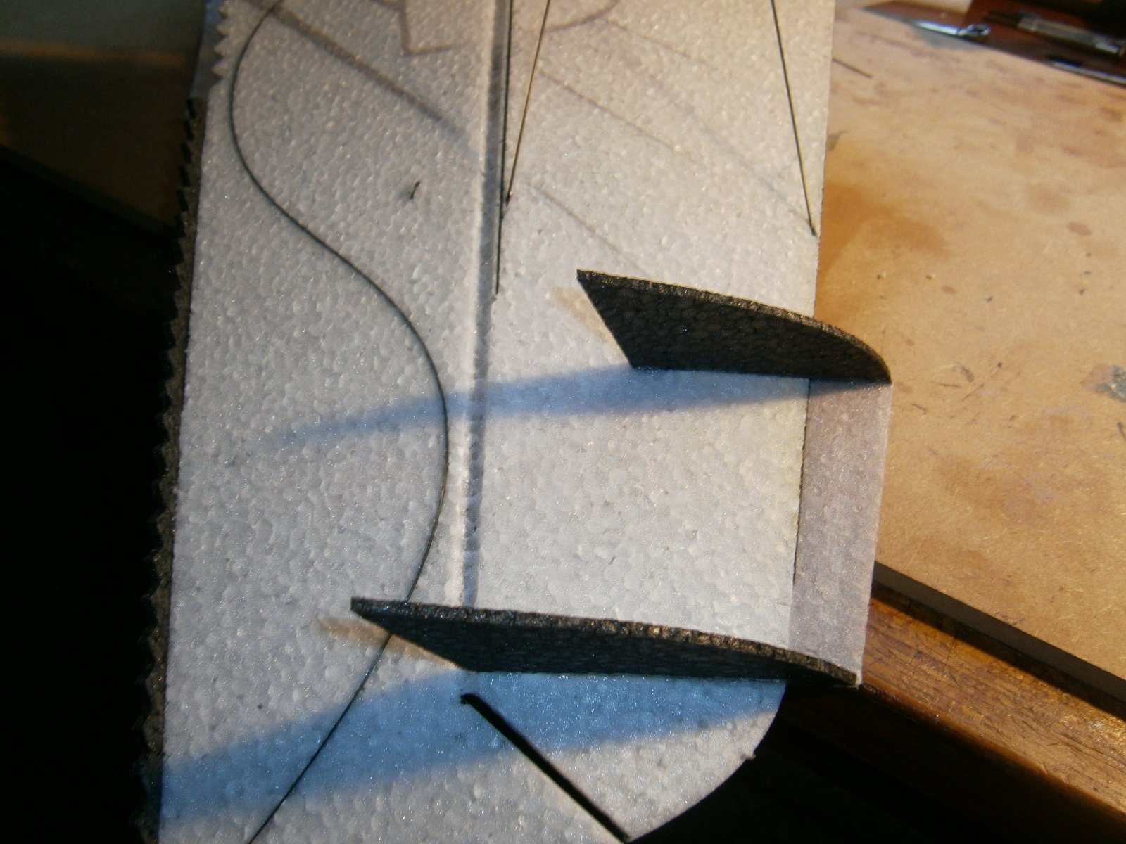

Nog maar eens 2 "dwarslatten " gestoken , deze keer wel op de aileron . Morgen weer proberen :confused: Hoe zit het met andere Clik vliegers of ben ik de enige hier ? Bevindingen ?
dat helpt ook niet.... waarom doe je niet gewoon zo'n versteviiging die ik al eerder stuurde, dan is je aileron stijf zat.

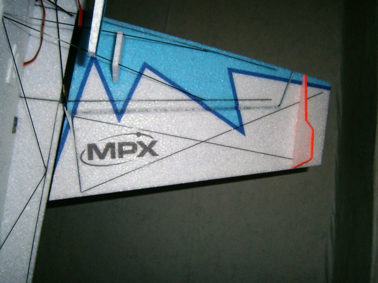

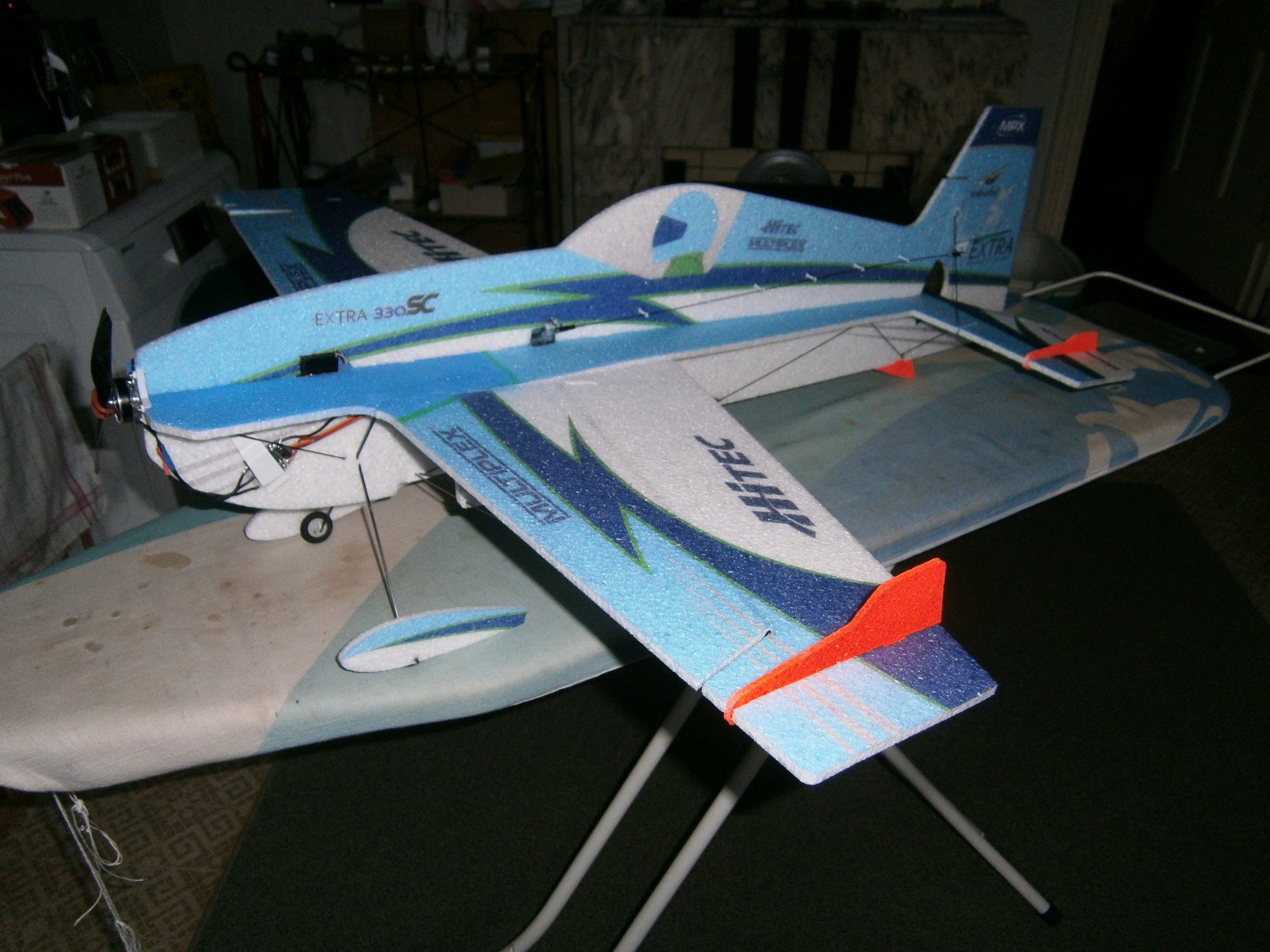

Oh , ik dacht dat het zou helpen ? Ben wat afgegaan op de MPX sc 330 . Nu ja dan maar naar de klassieke versteviging .
dat zal iets helpen, maar door het kruispunt van die driehoeken 2a3 cm van je aileron af te leggen wordt het pas echt goed.! :D
