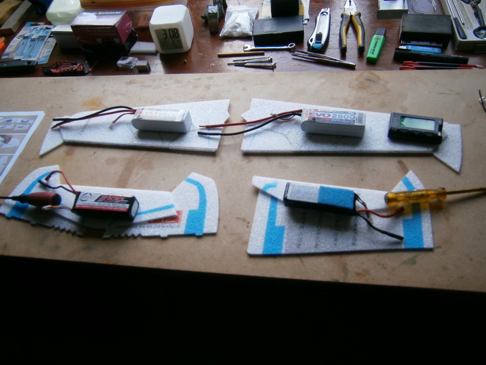

De eerste stap is gelijk een heel moeilijke ? Dat beloofd . Blijkbaar moet je de bewegende delen even omplooien en minimum uur zo laten "rusten" . Waarschijnlijk om alle soepel te maken ? Er staat geen woord uitleg in de manual .

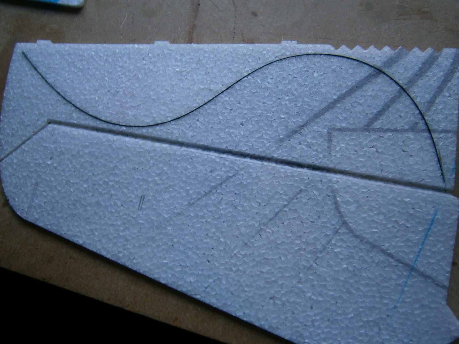

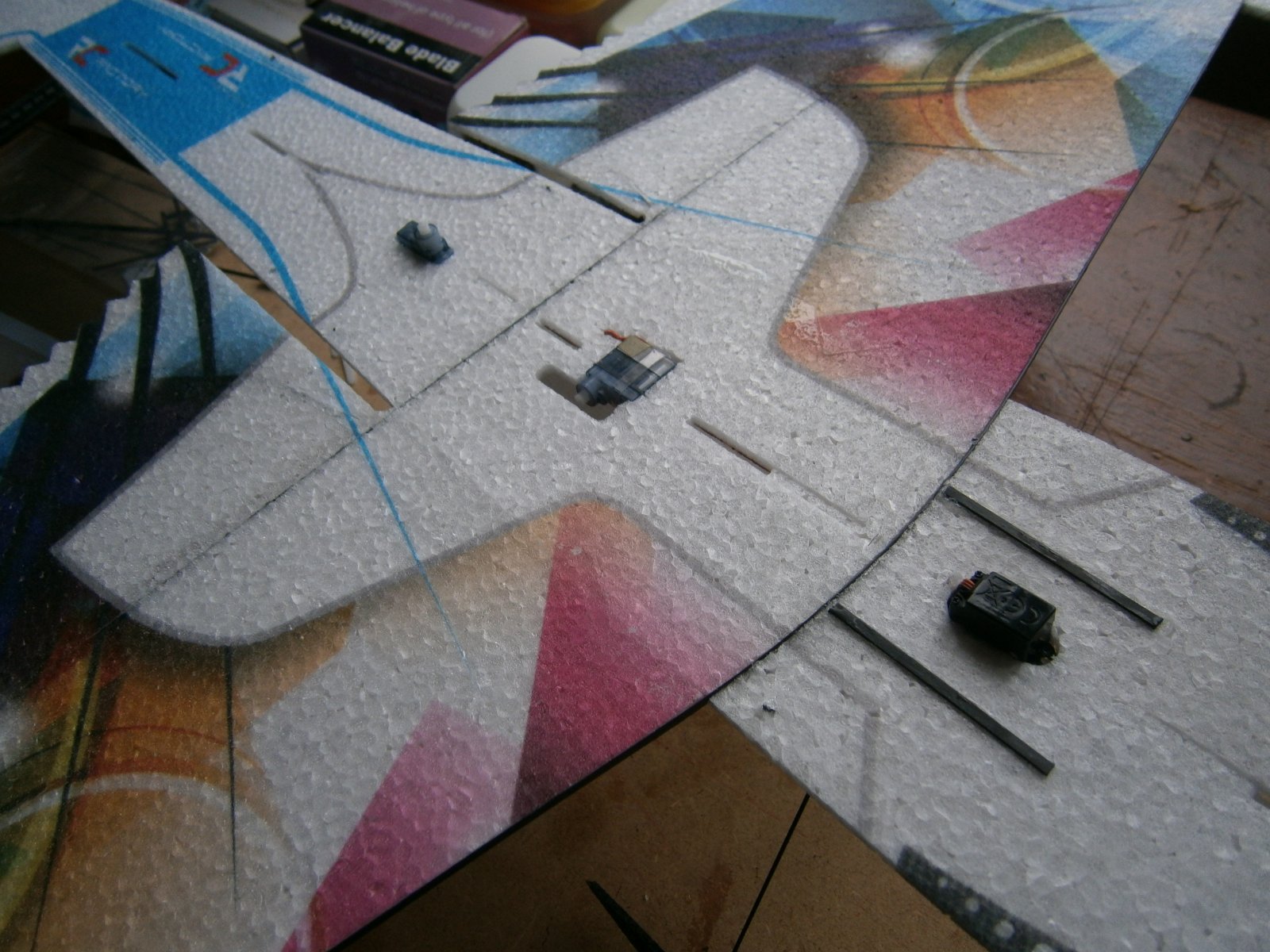

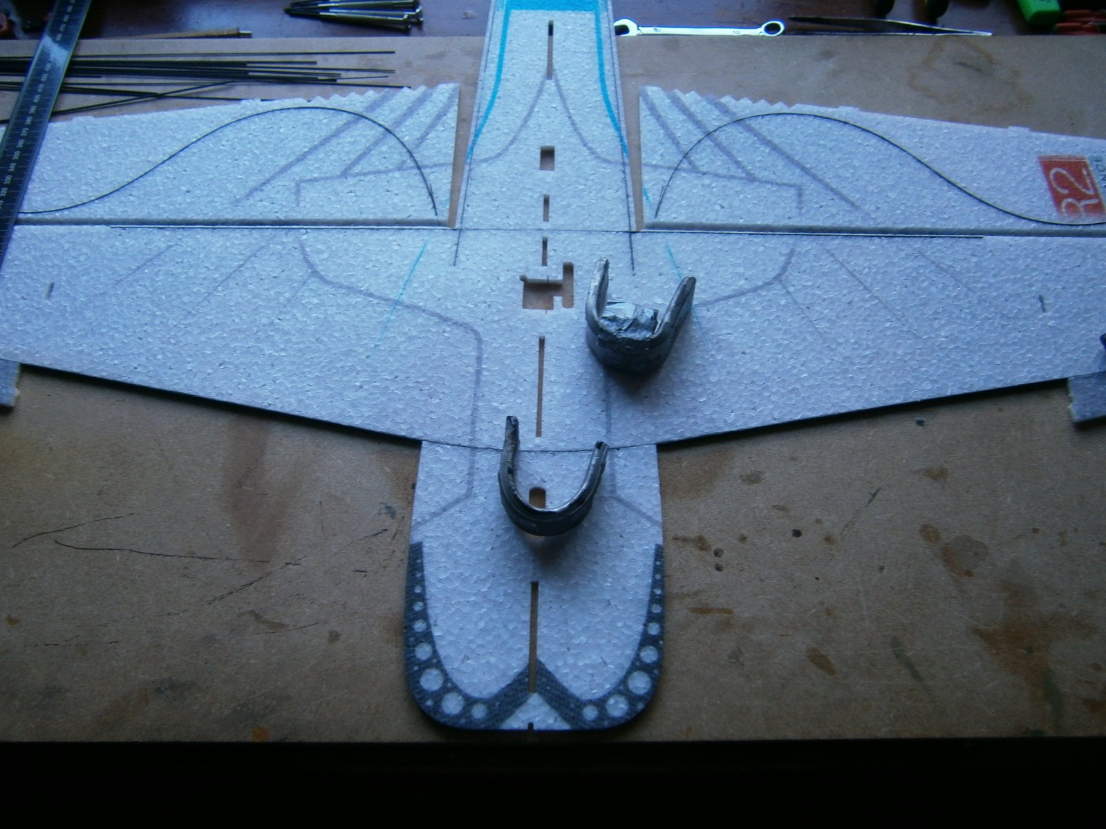

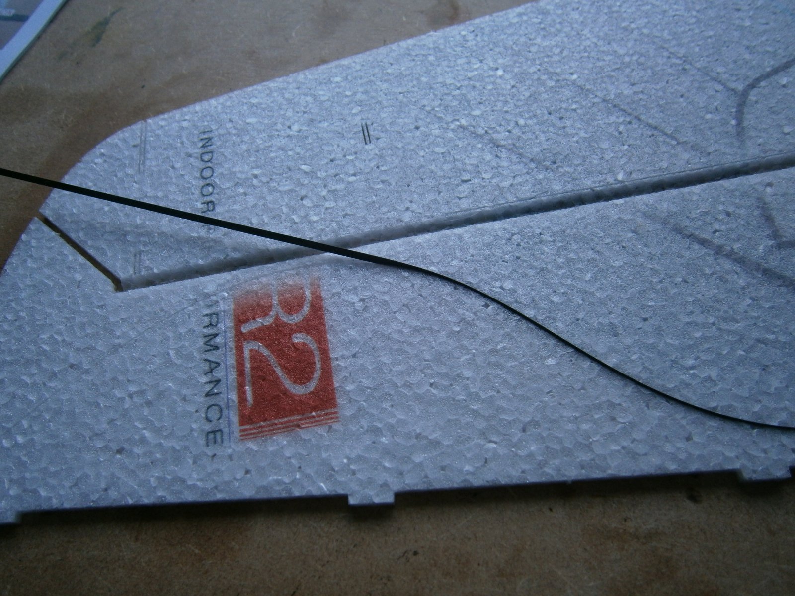

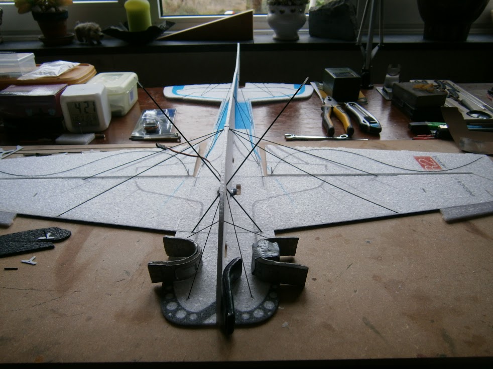

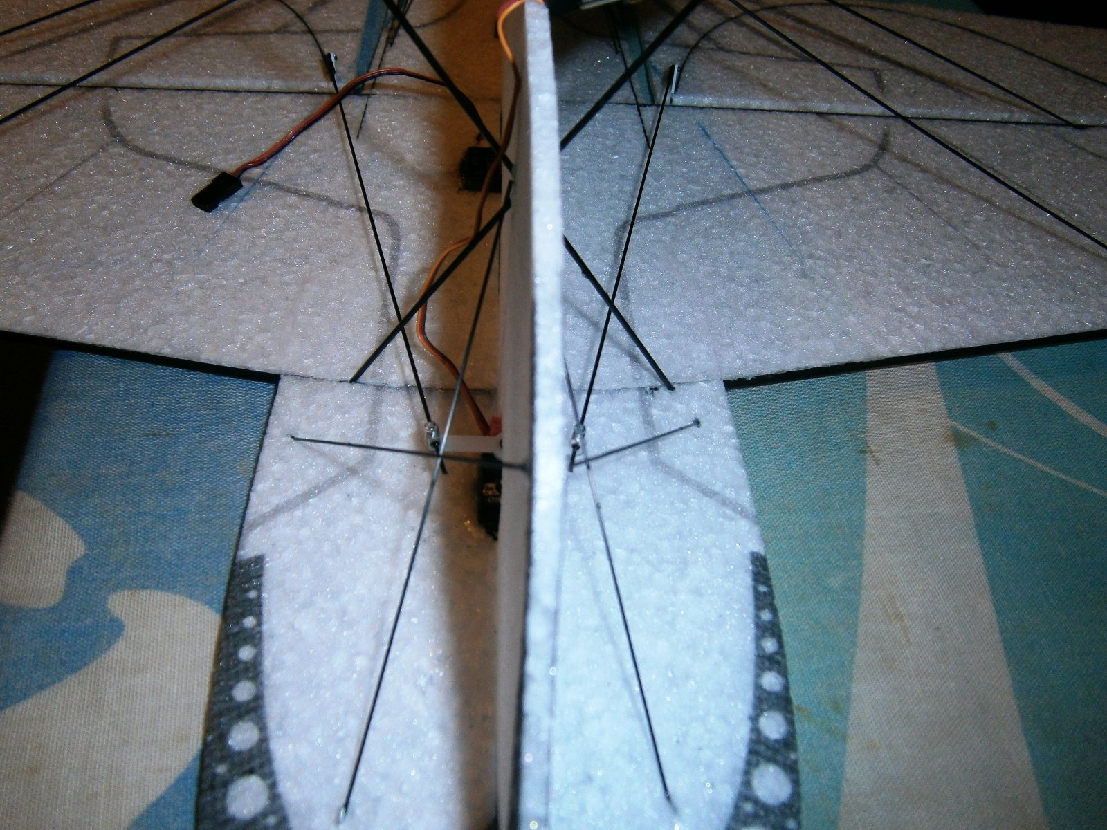

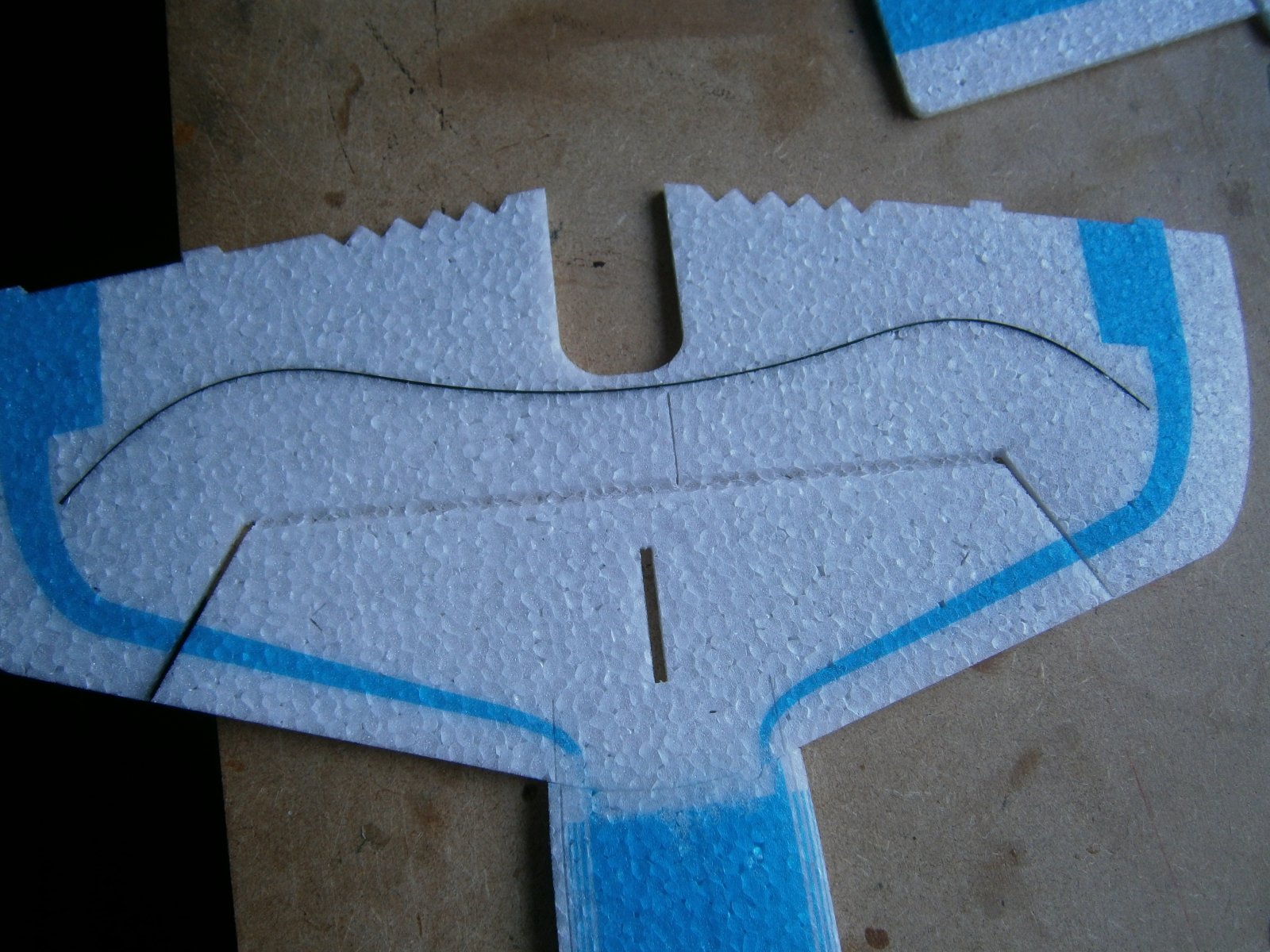

Nieuwere manier voor carbon versteviging in vleugels en elevator . De gleufjes zijn op voorhand gemaakt . easy .

We volgen de foto's van de handleiding en we zijn hier al . Overal waar een versterking moet komen is er een gleuf of een gat voorzien heel praktisch .

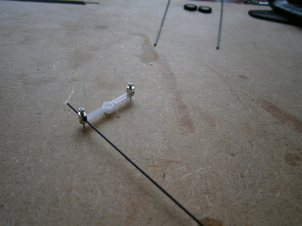

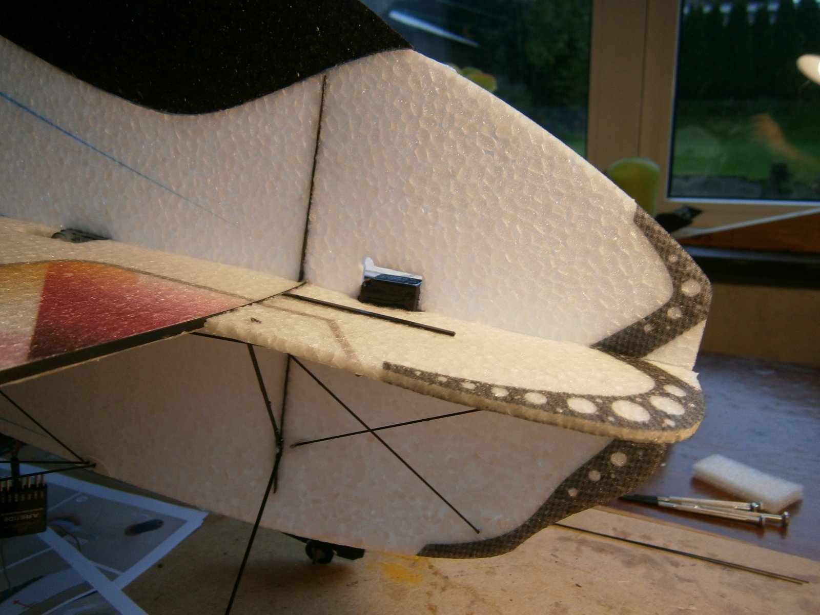

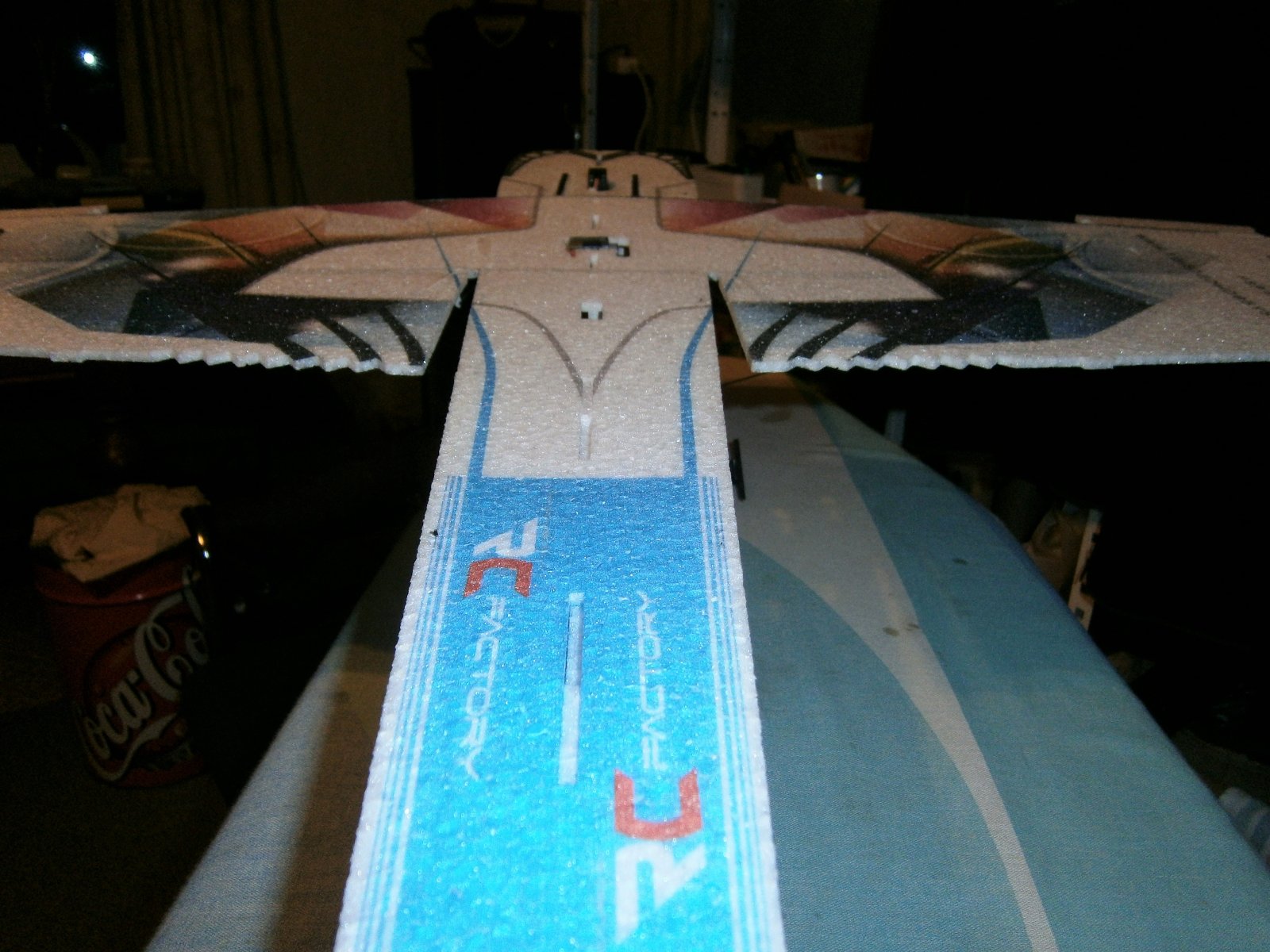

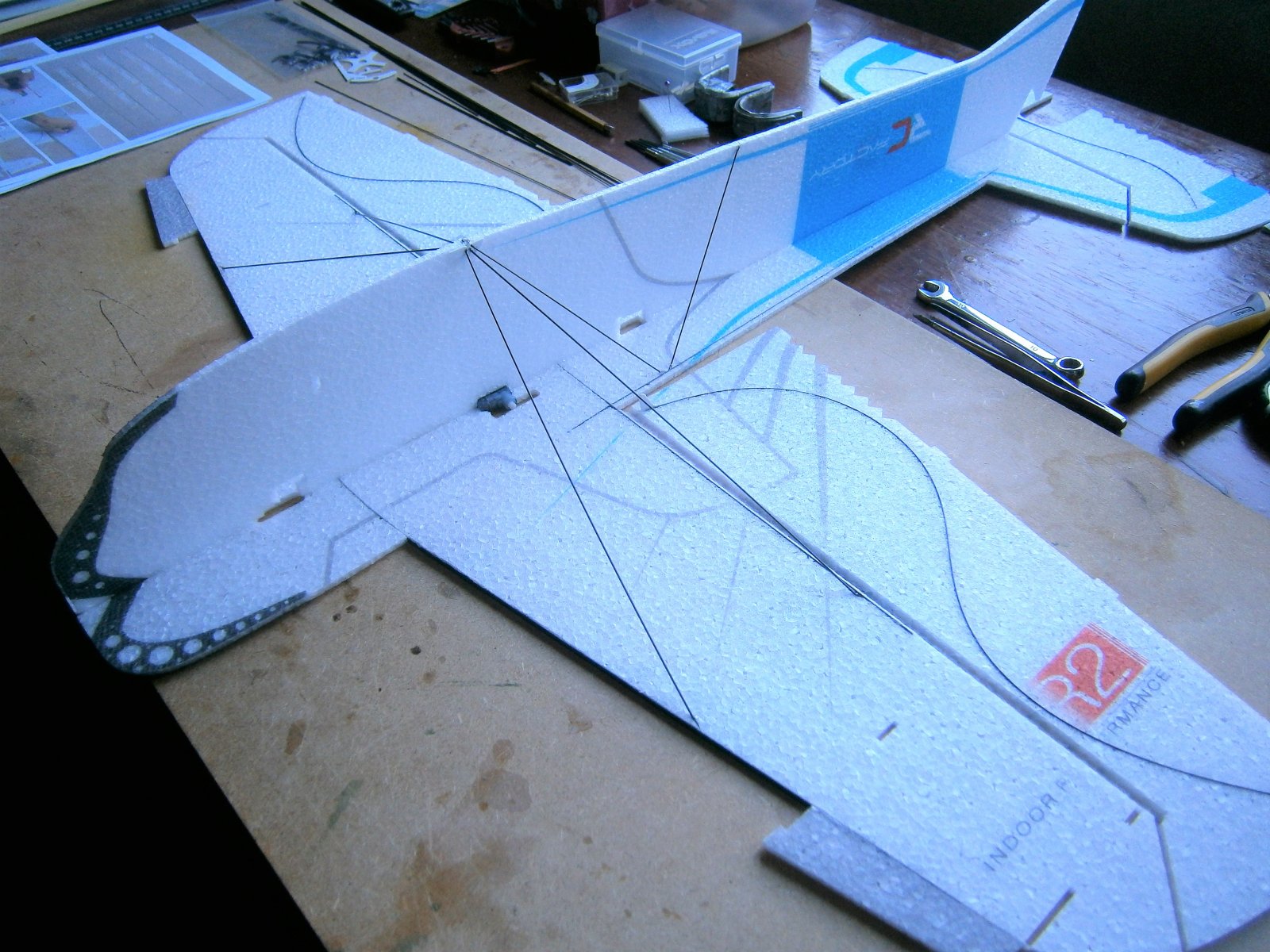

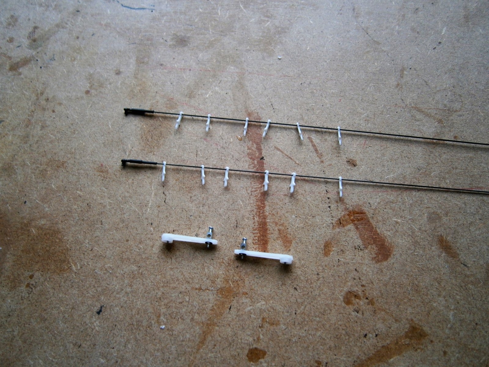

Nog wat vooruitgang de romp is nu volledig "gestut" en de servohevel voor de aileron is klaar . Bovenaan 2 blokjes waar de carbonstaaf door gaat en zo precies te regelen is . Netjes
En de aileron servo is geplaatst . Beide ailerons zijn mooi gelijk nu terwijl dat vroeger al eens via de subtrim moest . Dan spreken we van stuurstangen met zelfgeplooide "haakjes " aan de uiteinden die dan weer met shrinking tube aan de stuurstang bevestigd zijn . Nooit spelingsvrij ook niet die dingen . Voor het vervolg zullen jullie een weekje moeten wachten . We gaan de herfstsfeer in de Ardennen eens gaan opsnuiven . Mmm , wild , paddestoelen en goede trappisten . Meer moet dat toch niet zijn ? :offtopic: :kwijl::kwijl::kwijl:

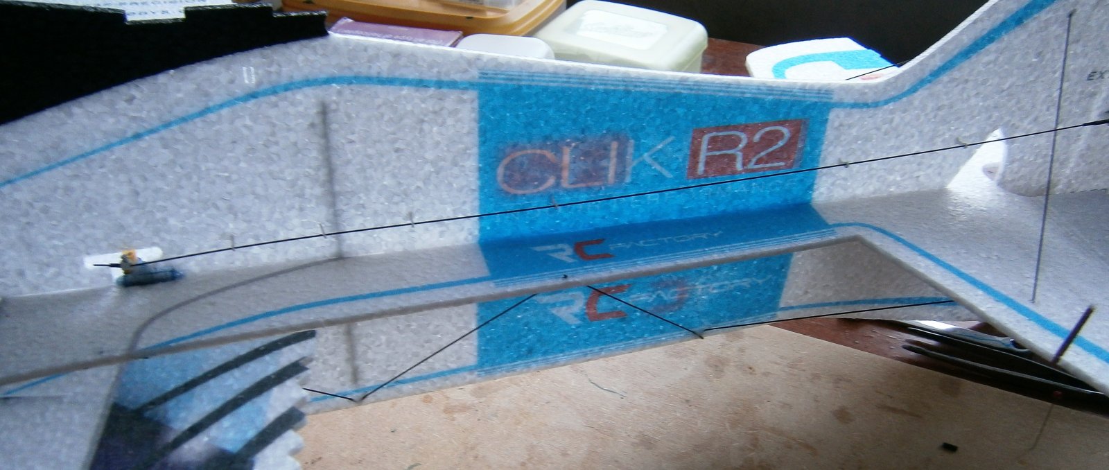

And here we go again . De elevator en rudder servo zijn ook geinstalleerd . Daarna de zwarte "cockpit" verlijmen met de romp . Tot nu toe voelt alles nogal slapjes aan maar er komt een verticale carbonversteviging in de romp en dat maakt wel verschil ! En we zitten aan 77gr op dit moment.

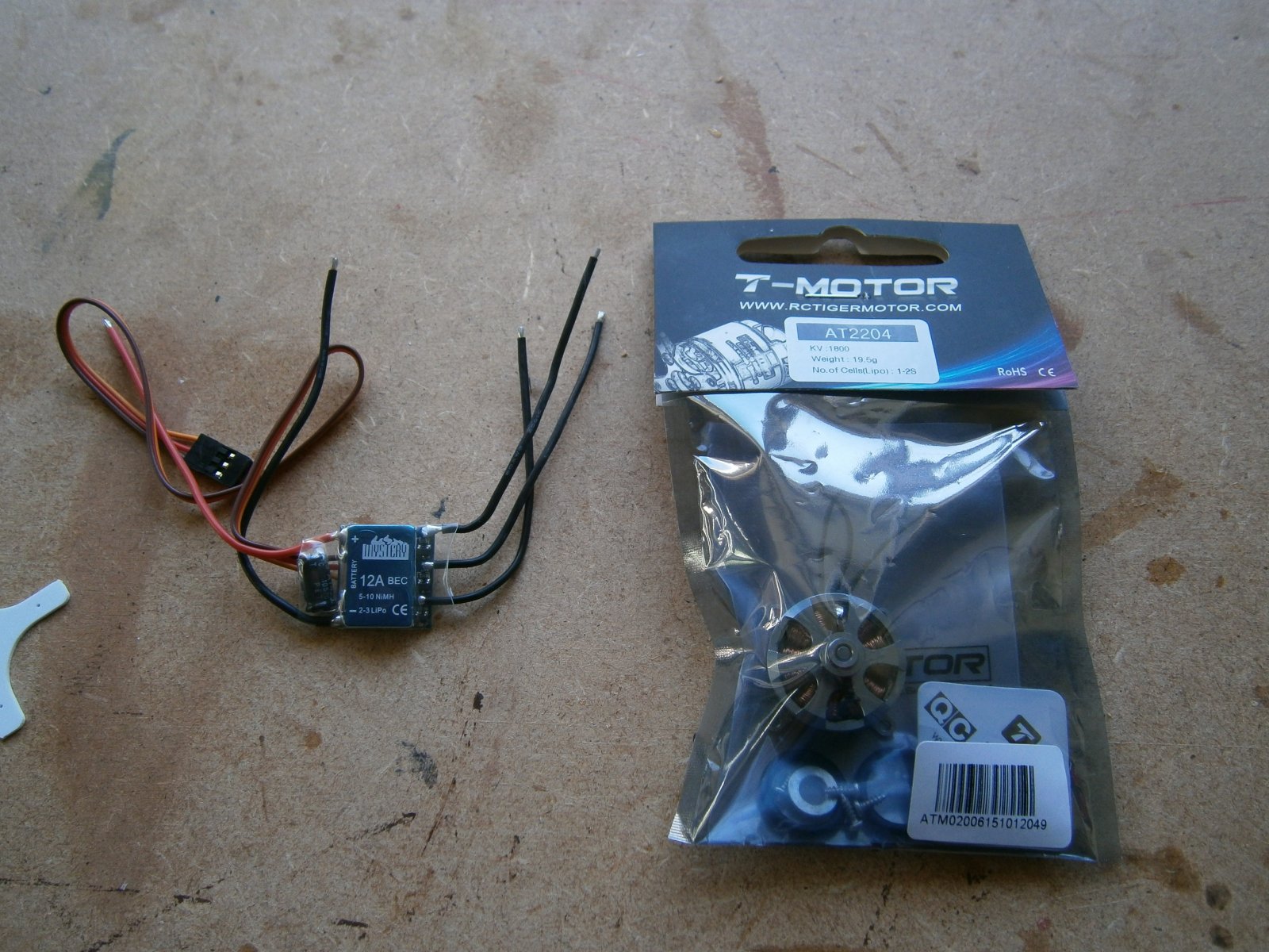

Zo alles staat er op behalve de motor en esc . De esc is nog wat van HK dat ik liggen had en de motor toch iets meer aan gespendeerd .

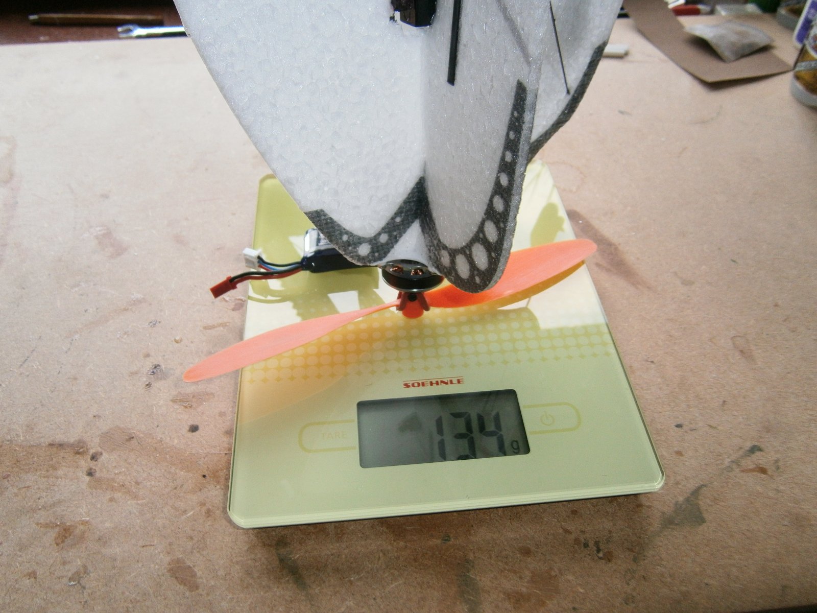

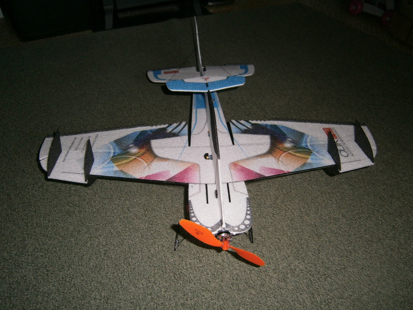

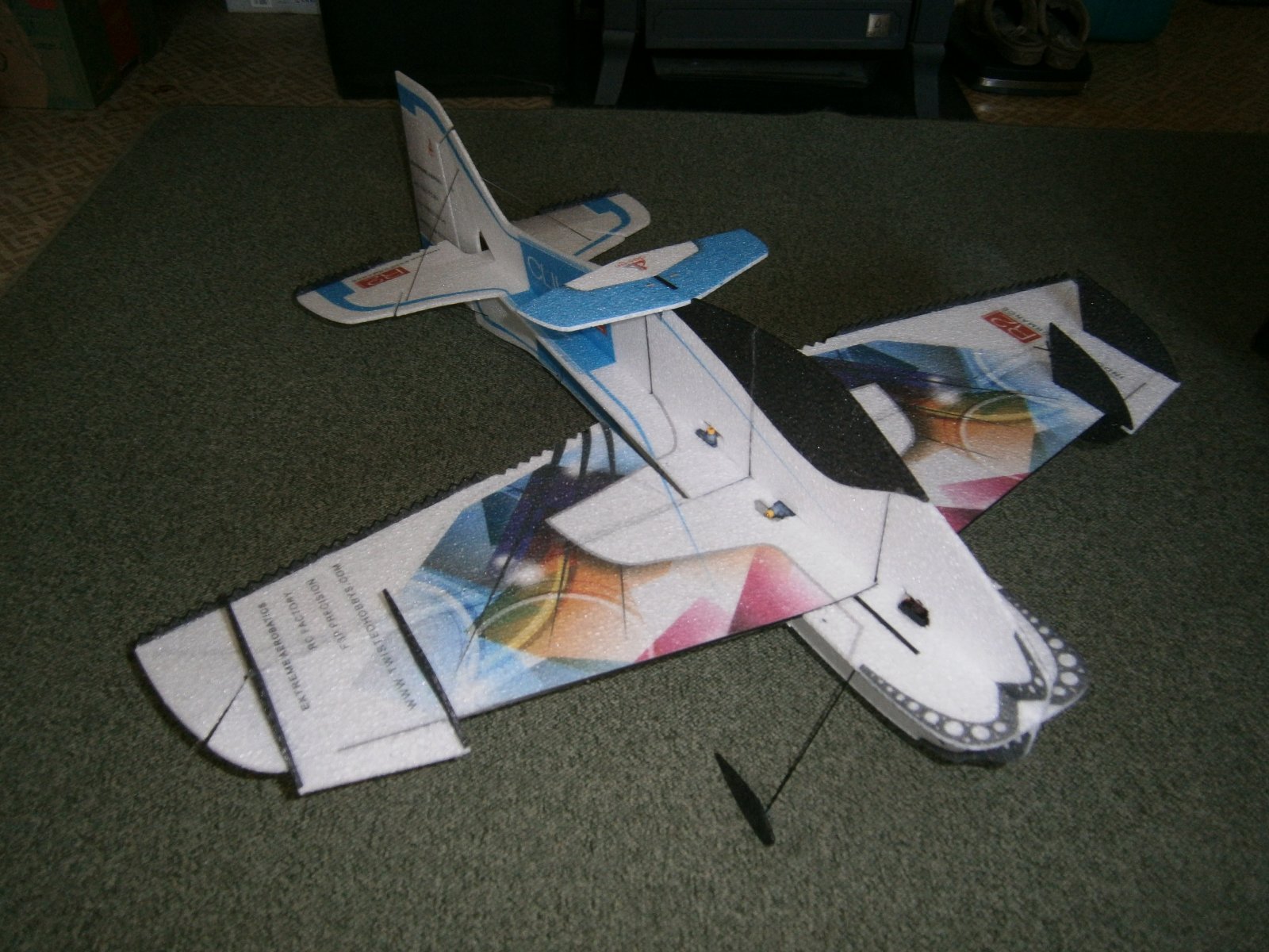

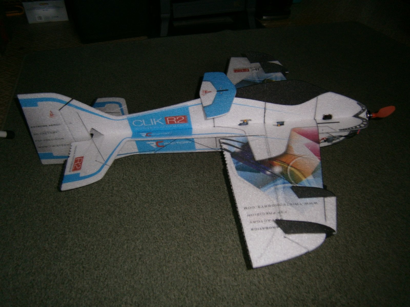

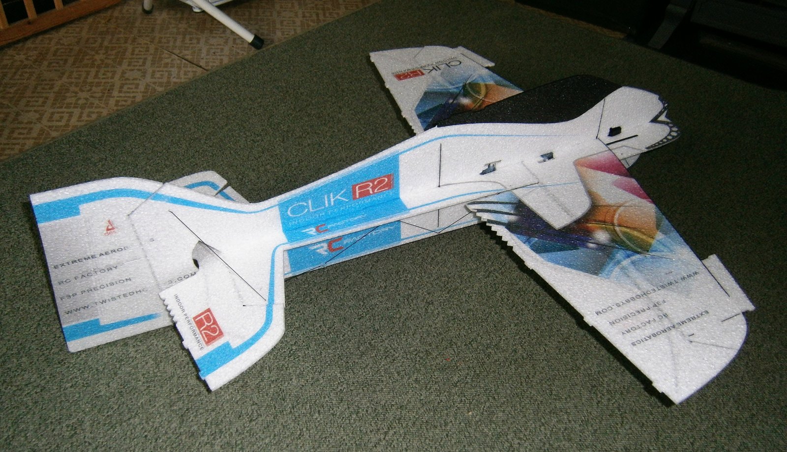

En de motor staat er ook op maw hij is af . Zwaartepunt klopt met plan enkel het gewicht is wat meer dan de aangegeven 120 gr maar dat ligt aan mij . Ik ben niet echt super zuinig met lijm geweest en ik heb een paar stukken moeten herdoen . Waarom wel in de beginfase was ik met verkeerde of oude lijm bezig van HK . Het 2de flesje dat ik bestelde was beter . Verschil tussen de 2 was dat het 1 15 tot 20sec droogtijd had en het andere 5-10 sec ??? Enfin hij hangt aan elkaar en aan het plafond ( zoals men vroeger de hammen ophingen ) . Nu nog invliegen en het obligate filmpjeuuh . :hammer:

Dat gewicht is voor een EPP model inclusief lipo helemaal niet zo gek. Nu nog het vliegen afwachten.

Vliegt heel goed voor een epp , zeer strak . Nog geen rol gedaan wegens te weinig uitslag en daar wordt aan gewerkt . Maar voor de rest toppie :thumbsup:
