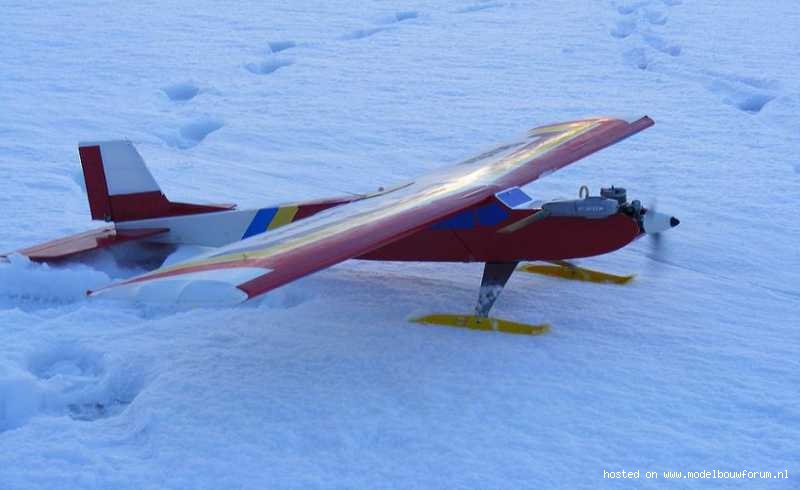

Maar ik heb ook al de Calmato Sport 60 van skies voorzien.
Deze zijn heel gemakkelijk te monteren omdat dat o.a. met wielstelmoeren gebeurd.
De skies worden enigzins achterover gehouden door een stukje verenstaal; wat in een wielstelmoer is gesoldeerd. De foto's spreken voor zich.

Als je goed op de foto kijkt dan kun je zien dat het een plankje 3 mm triplex is. Aan de voorkant heb ik een gleuf gezaagd en hierin een plaatje aluminium.
Je kunt proberen om door middel van stomen een skietjes wat rond te buigen aan de voorkant.
Een stukje aluminium U profiel in een driehoek gezaagd gaatjes erin en op het plankje geschroefd. De kop onder is verzonken. Wat kaarsvet erop en ze zijn gewaxt.

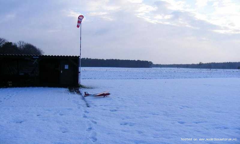

Toch nog gevlogen.
Het leek er helemaal niet op. Vanochtend bijna alle sneeuw weg. :(
Dan begint het te sneeuwen en om 15,00 uur klaart het op. :D
Als een speer naar het veld.
Jammer genoeg was ik alleen, dus geen foto's van het opstijgen en landen.
Met een oppervlakte van 123 vierkante cm per skie heb je met rulle sneeuw net iets te weinig draagkracht. De kist weegt 3,2 kg met brandstof.
Dat wordt dus nieuwe skies maken.

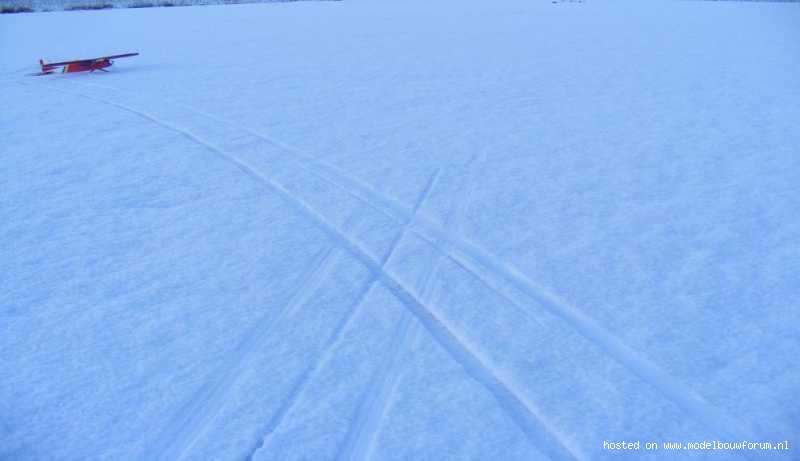

Sporen in de sneeuw. En een bewijs van take-off.
Hier kun je zien dat de skies te ver in de sneeuw duiken.
Landen met een aanmerkelijk hogere snelheid!!

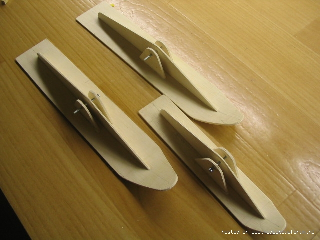

Basismateriaal is het 3 mm hobby-triplex van ....jawel de Gamma.(Dat zeg ik.. Gamma):) Echt fijn spul om me te werken!! Je kunt het zelfs snijden met een Stanleymes.
De afmetingen zijn; 6,5 x 28 cm (=182 vierkante cm) voor de beide hoofdskies en 6,5 x 21 (=136,5 vierkante cm) voor de voorste skie.
De basisvorm.

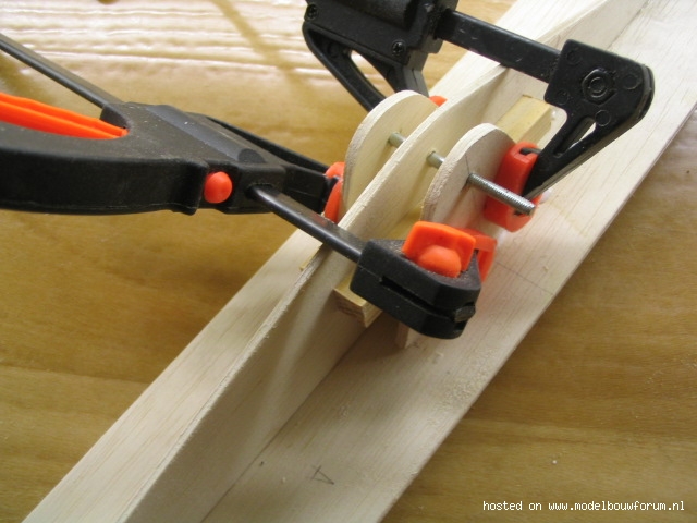

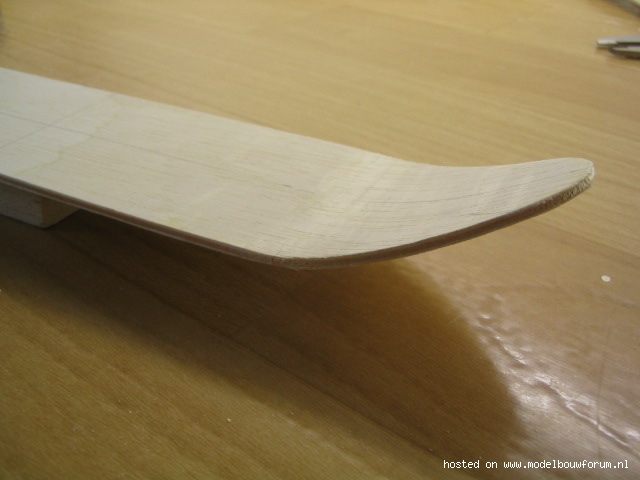

Buigen gaat heel goed door de uiteinden nat te maken en met een folieboutje onder druk de punt rond te zetten.
Het resultaat.
Alles goed vastzetten en lijmen.
Het uiteindelijke resultaat.
Op afbeeldingen, ook in dit draadje, kun je wel een soort constructie vinden zoals hier gebruikt. Maar de foto is ook duidelijk genoeg.
Belangrijk is wel het balanspunt; 1/3 voor en 2/3 achter
