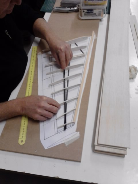

RC-Cas in actie:
full
Toch wel mooi werk:

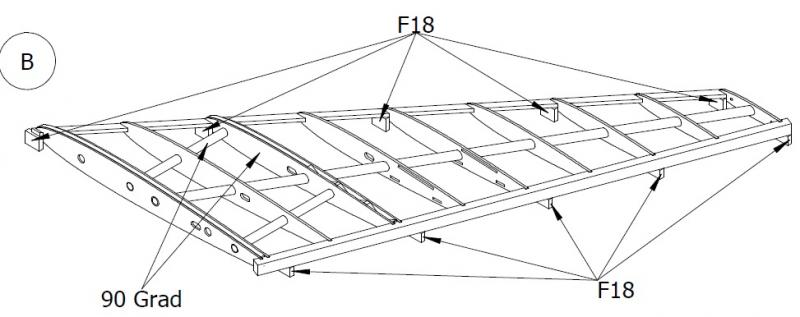

De vleugel wordt 'zwevend' gebouwd door zowel onder de neuslijst als de achterlijst blokjes (F-achtien) te plaatsen van gelijke hoogte. Zo wordt de vleugel altijd recht gebouwd. De ribben raken de bouwplank dus niet:
full

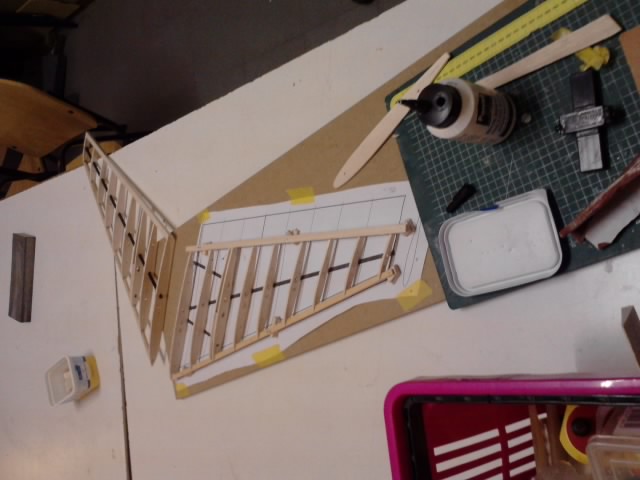

Sommigen hebben hun vleugeltjes al klaar:
full

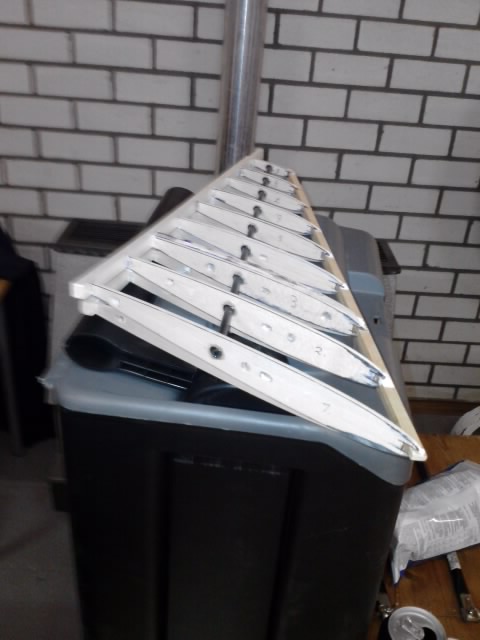

Samen gevoegd krijg je toch wel een indruk hoe hij er uit komt te zien:
full
