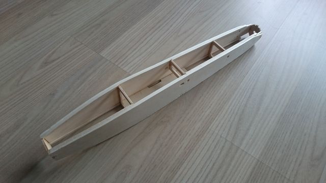

Nu kwamen we er alleen ook achter dat er een paar kleine foutjes in de tekening zitten ten opzichte van de bouw beschrijving, waaronder één van de romp schotten, deze is een kwart slag verdraaid op de tekening en hier kom je natuurlijk pas achter nadat je hem al gezaagd hebt... Maar niet erg, het is immers modelbouw, we maken wel weer een nieuwe.

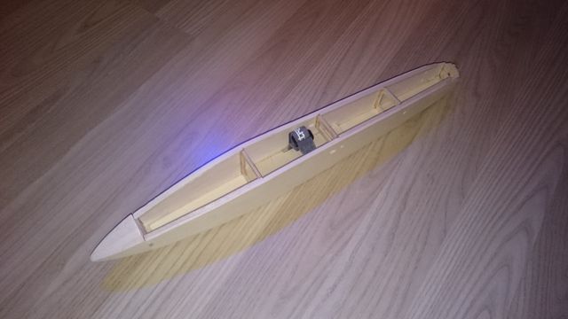

Nadat de schotten gezaagd waren, werd het tijd voor de romp beplanking. Eerst de zijkanten maar, volgens de bouw beschrijving bestaan de linker en rechter zij plaat uit twee planken, dus we snijden netjes 4 planken zoals de beschrijving aangeeft en plakken we deze aan elkaar zodat we netjes een linker en een rechter zijkant hebben.
Toen maar even kijken hoe alles paste, dus schotten los in de zijkanten en even op de tekening leggen... Oeps, ergens een foutje? m'n rompje zou zo maar 6mm breder worden als op tekening... zou er dan nog een foutje in de tekening zitten? of gaat de tekening er van uit dat de zijkanten maar enkele planken zijn... Ik ben maar even van het laatste uit gegaan... Gelukkig hadden de schotten nog genoeg vlees dat ik aan de zijkanten 3mm er vanaf kon halen, zodat het rompje weer de juiste breedte zou krijgen. Alleen nu het volgende probleem, het rompje loopt van smal, naar breed en weer terug naar smal, dus moet je de zijkanten best een beetje buigen, dit gaat dus niet zo heel erg makkelijk met 6mm dikken planken...
Niet erg, hoort bij de modelbouw, gewoon de plankjes nat maken met ammoniak, even in laten trekken en inklemmen onder de juiste radius, iets meer zelfs voor het terug veren. Nu maar even uitzoeken waar dit nou weer mis is gegaan en er dan achter komen dat origineel de plankjes eigenlijk maar 2mm dik horen te zijn... Ach we waren al zo ver, gewoon door gaan met dit rompje, een beetje extra gewicht is vaak nog niet eens erg ook. En toen hadden we dus het begin van het rompje!
Alleen het motorschot zat hier nog niet in.
Verder komen we in de bouwbeschrijving spontaan een batterij plank tegen... ehm deze moest er dus eigenlijk ook tussen, met een beetje gefröbel met een plankje 2,5mm multiplex en wat 2 componentenlijm, kwamen we toch ook weer een heel eind, ook meteen maar het achterste schot er in gelijmd, we waren immers toch bezig:

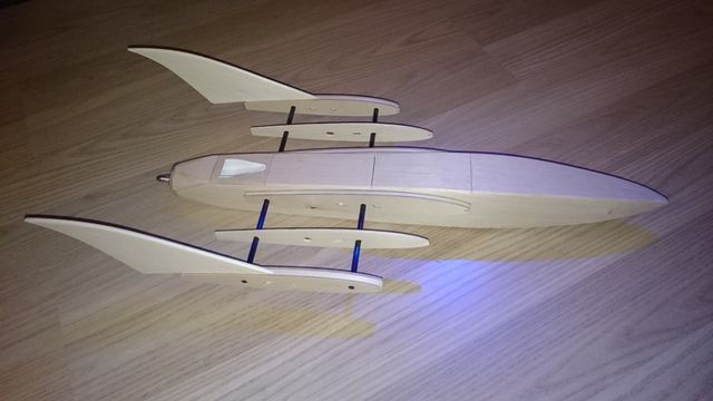

Eerst beginnen met de wortel ribben. Volgens bouw beschrijving bestaan deze uit een sandwich van multiplex en 5mm balsa, dus eerst netjes de multiplex ribben gezaagd, een stuk balsa er tussen en dat afschuren naar de vorm van het multiplex en dan er vervolgens achter komen dat je per ongeluk 3mm balsa gepakt hebt, ach, niet erg, compenseert wel een beetje voor de te dikke zij beplating van het rompje, toch?
De tweede ribben uitsnijden stelt ook niet veel voor en de derde is weer zo een mooie stapel van 2 x 2,5mm multiplex met er tussen 5mm balsa, hier zat wel weer wat meer werk in natuurlijk vanwege de verticale finnen, iets met een zaagtand vormig deel in het balsa, maar als je een beetje secuur werkt, is ook dit niet echt een uitdaging.
Natuurlijk moet er regelmatig gekeken worden hoe het er allemaal uit ziet als je het los in elkaar steekt...
Verder met ribben snijden en de eind ribben zagen, aangezien deze weer van multiplex mochten worden.

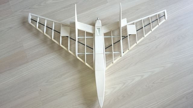

Vervolgens de voor en achterlijst maken, de voorlijst van 3x10 vuren en de achterlijst van 10x10 balsa. De tekening hield echter geen rekening met de "dikke" ribben , dus moest er zelf maar uitgemeten worden waar de inkepingen allemaal moesten komen. Her en der moesten er verschillende ribben nog iets bijgewerkt worden voor het allemaal netjes in de "mal" paste, maar goed, dat heb je als je alles met het handje mag maken/snijden
Op de bovenstaande foto is ook te zien dat mijn vleugels een ietsje langer uit zijn gevallen als op tekening, is per kant "maar" 10mm. Vond ik dit erg? absoluut niet, ik kon hier heel prima mee leven!
Nadat allebei de vleugels grotendeels klaar waren, je raad het al, moest dat natuurlijk weer even proef gepast worden...

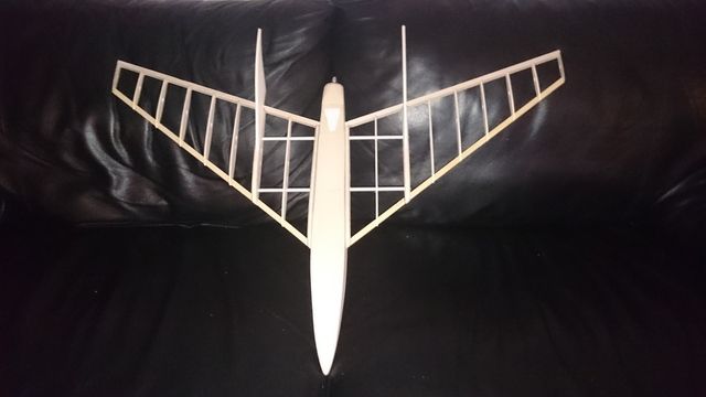

Het begint nu echt ergens op te lijken en dat betekend natuurlijk weer dat je er steeds meer tijd aan gaat besteden, dit drijft m'n vriendin natuurlijk weer bijna tot wanhoop, dus moet je zo af en toe ook een dagje de hobby aan de kant zetten en haar ook maar even wat aandacht geven...
Voor dat de trailing edge er tegenaan geplakt kon worden moest de achterlijst eerst nog even bewerkt worden met een schuurblokje, aangezien deze dus 10x10 was en de trailing edge 8x40...
Ook moesten er nog wat afdekplaatjes gemaakt en gemonteerd worden voor de servo's en ook de wing tips mochten niet ontbreken, aangezien deze 10mm dik zijn, is de totale spanwijdte gegroeid tot 930mm, toch een slordige 45mm meer dan het origineel, nog steeds deed ik me hier niet druk over maken, al helemaal niet als je ziet hoe die er nu uit ziet...

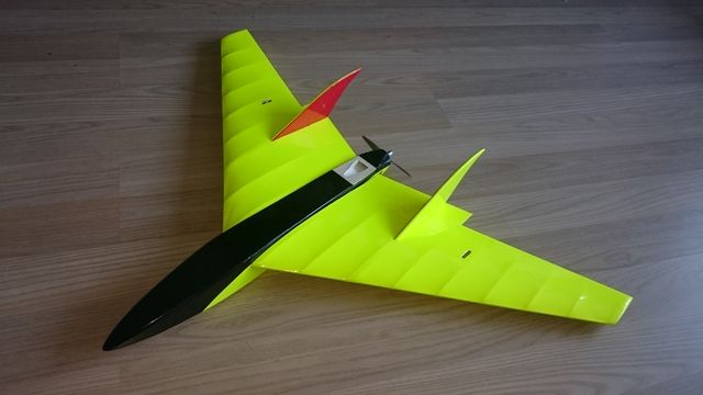

Afgelopen donderdag avond (08-10-2015) met knikkende knieën op het veld, niemand om op m'n vingers te kijken, de laatste checks, gaan de elevons echt wel de goede kant op bij de verschillende stick bewegingen? draait de motor ook echt wel de goede kant op? Er was geen reden meer de eerste vlucht uit te stellen, 3 kwart gas, een ferme gooi en ze vloog! Ze zakte iets na de gooi en ik moest 2 klikjes rechts trim geven, maar verder vloog ze als op rails!! Na de eerste paar rondjes werd het toch wel tijd voor de eerste landing... Hier had ik echter wel een paar pogingen voor nodig, wat houd dit ding z´n energie vast zeg!!
Landing was iets sportief dus om het zo te zeggen, maar het was een geslaagde landing aangezien alles nog heel was... Verse lipo er in en voor het echt te donker werd nog even een paar rondjes gedraaid om af te sluiten met wederom een rappe landing, hier moet ik duidelijk nog even mee oefenen.
We zijn uiteindelijk voor een 2650Kv inrunner gegaan op 3s (2200 of 2500mah) met een 5x5 apc prop, dit trekt vol gas zo'n 26 a 27 ampère
M´n uiteindelijke oordeel: AWESOME!!!
