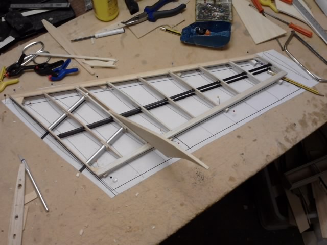

Ik ben er ook achter gekomen Richel.
Maar met een beetje 'vakmanschap' en bouwkennis kun je toch goeie spanten maken.
Althans, het is mij toch in ieder geval gelukt..
M'n rompje is inmiddels zo goed als klaar en de beide vleugelhelften ook.
Ik maak de mijne met los afneembare vleugels.
Met de gebruikte 6mm carbonliggers kun je perfect 8mm alu buis nemen als vleugelbuis (bouwmarkt). Deze hebben een binnen diameter van precies 6mm, daar schuiven de carbon liggers perfect in:

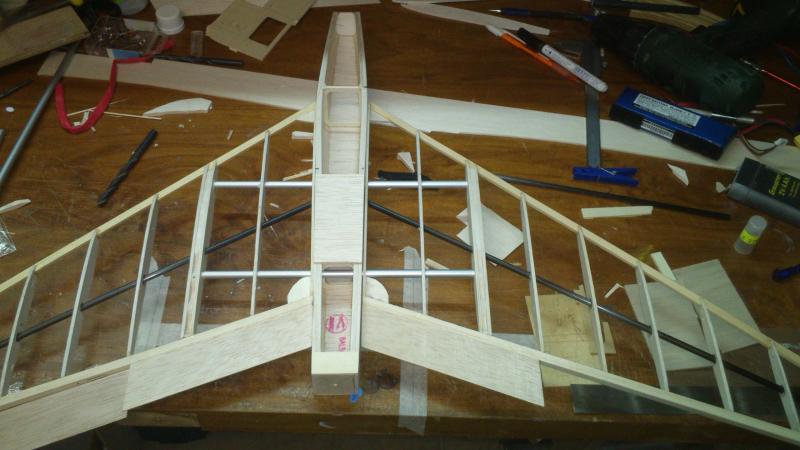

He Frank
Die romp is wel goed gekomen hoor!
Ik heb mijn vleugels ook demontabel gemaakt.
Dit is het resultaat tot nu toe.
full
De eerste en derde rip heb ik van gamma plaat gemaakt.
