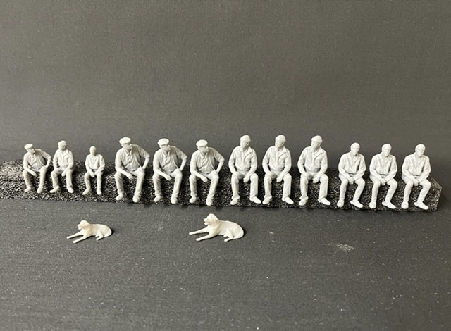

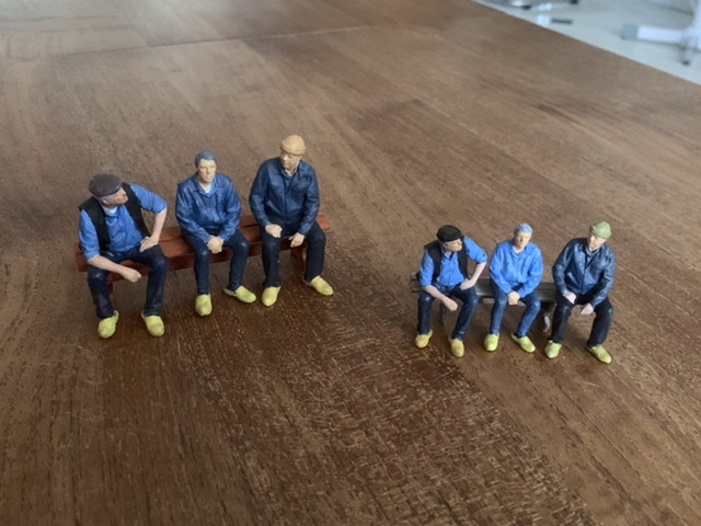

Onlangs had ik al aangegeven dat wij onszelf hebben laten scannen. Daarvan zijn de prints op schaal 1:32 voor op de maquette gemaakt. En daarnaast ook voor ieder van ons als aandenken een setje in schaal 1:25.
Hoe groot dat verschil in schaal dan is. ….links het setje van ons drieën in 1:32 op het bankje voor op de maquette, en de rest is 1:25.
en na het schilderen.
Maar omdat de maquette niet meer bij ons staat moeten we even afwachten wanneer we het bankje op de maquette kunnen toevoegen.
Maar het kan maar vast klaar zijn. . met Jan Walpot in het midden en Olaf rechts met het mutsje en ik links met de pet….

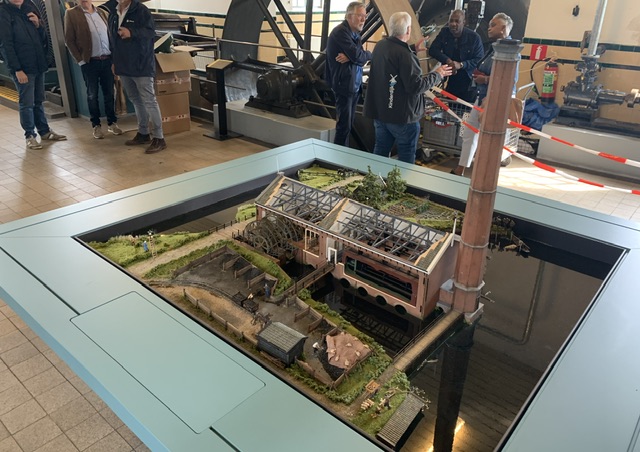

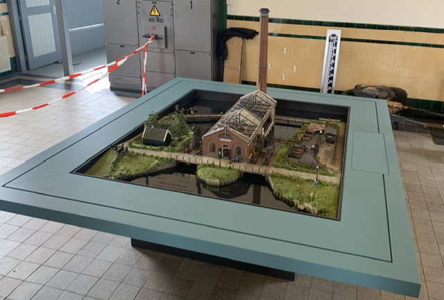

Vandaag is de maquette geplaatst in het wisboomgemaal. Later deze week een laatste poetsbeurt en dan gaat de glazen vitrine erover.
Er worden nog diverse werkzaamheden in het gebouw gedaan voor de officiële opening van het gerenoveerde Wisboomgebouw in december, maar het gebouw blijft open en ook blijft publiek bij de maquette welkom.

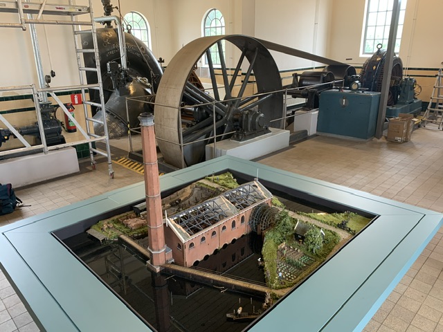

De opstelling is in de echte machine kamer met daarin de gerestaureerde electrische installatie uit 1925.
Met enige regelmaat zullen deze electrische installatie in de nabije toekomst weer gaan draaien.
Hier hoort de maquette thuis…de geur van smeerolie hangt er nog….
Definitieve opstelling na plaatsing en nog even zonder de vitrine….
Hieronder goed te zien hoe in de rand ligt de (verzonken) de klep ligt. Hierachter zit het touchscreen waarop gidsen en bezoekers dan straks selecties kunnen maken om bepaalde onderdelen te laten uitlichten en/of laten werken.
Op de achtergrond een van de aandrijvingen van de in 1925 geplaatste centrifugaalpompen.
De pompen staan ongeveer op de plaats waar daarvoor de schepraderen hebben gestaan. Bij de verbouwing in 1925 zijn er toen ook twee ruimtes aangebouwd waarbij de pompen in het gebouw kwamen te staan.
Hier het aanzicht naar de noord oost hoek. De aandrijving met de grote riemen met de pomp op de achtergrond.

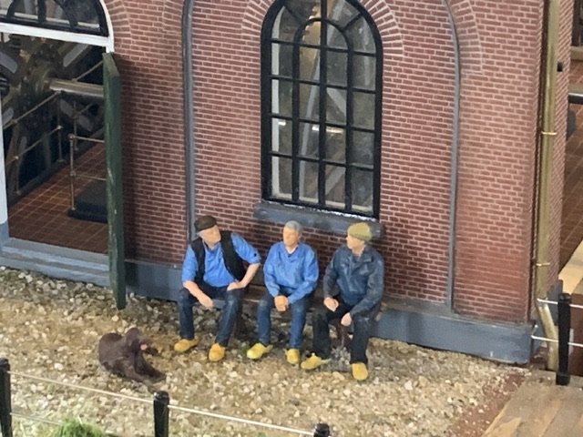

En tenslotte onze laatste kleine toevoeging.
Wijzelf op het bankje nadenkend, napratend en uitrustend van alle inspanningen…..

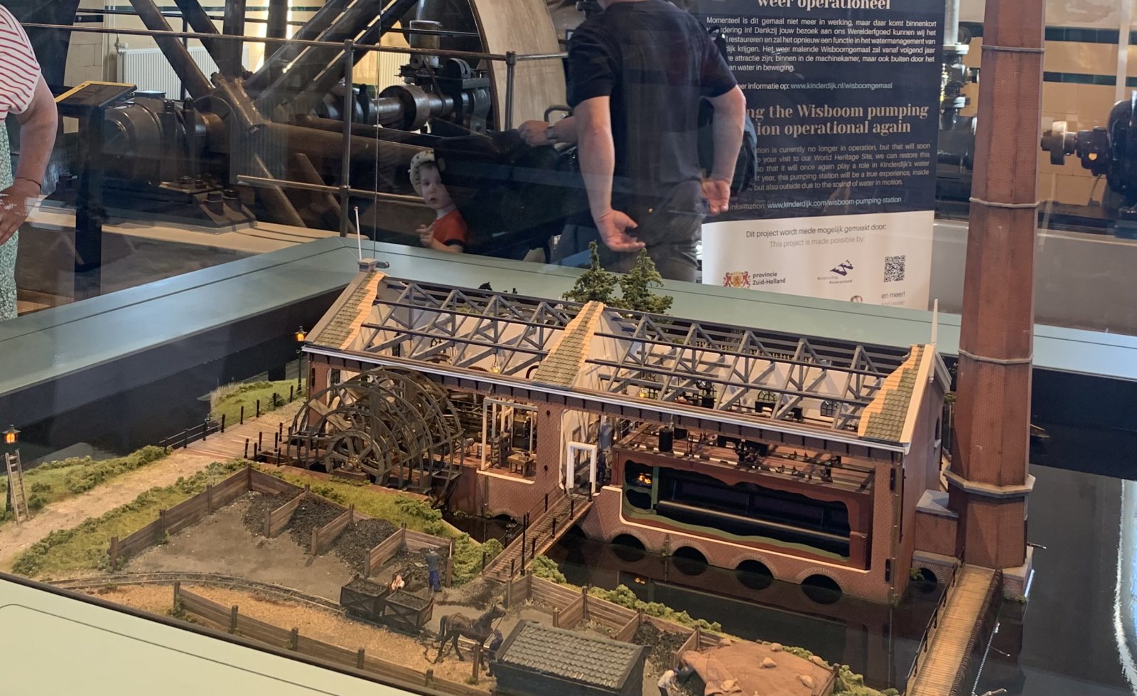

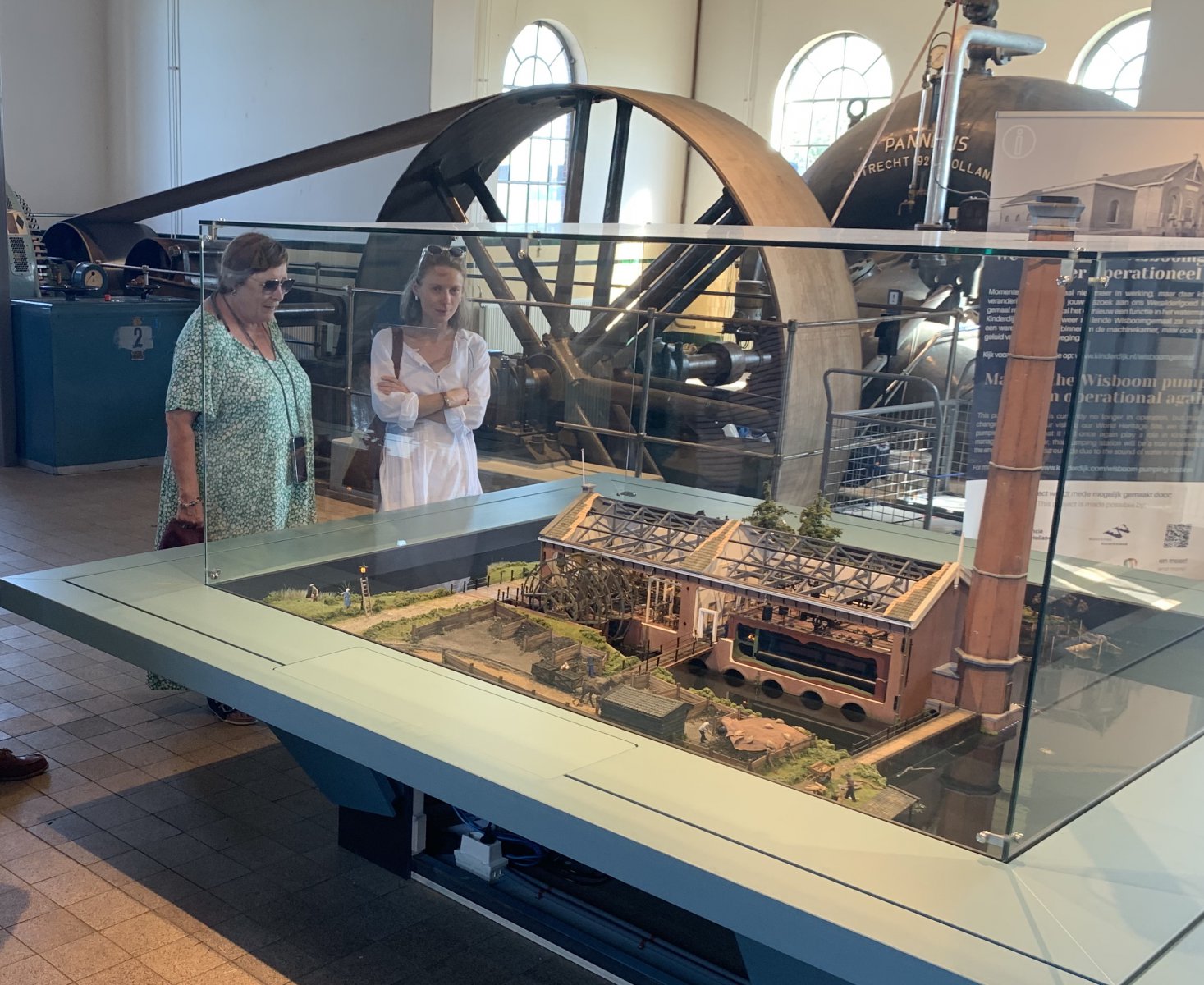

Weer een kleine stap naar de voltooiing. De vitrine is geplaatst. En ook is boven de maquettes verlichting opgehangen zodat ook in “rust” de maquette mooi uitgelicht is.
De programma’s voor de animaties moeten nog volgen, maar vooruitlopend daarop zijn de verlichting in de maquette en de aandrijving van de stoommachine nu al in te schakelen. Nu alle moeite waard om te bezichtigen….met leuke reacties van het publiek (en de suppoosten….)
Aanvankelijk hadden we wel vrees dat de vitrine veel reflecties zou geven, maar nu alles uitgelicht is, valt dat gelukkig 100% mee.
Hier is te zien hoe de schoorsteen er net bovenuit steekt om later de rook uit de vitrine te kunnen houden.

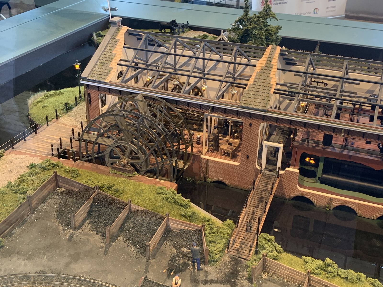

De onderstaande foto’s zijn gemaakt door het glas van de vitrine en met de verlichting van de spots.

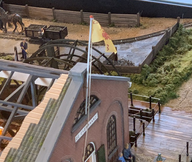

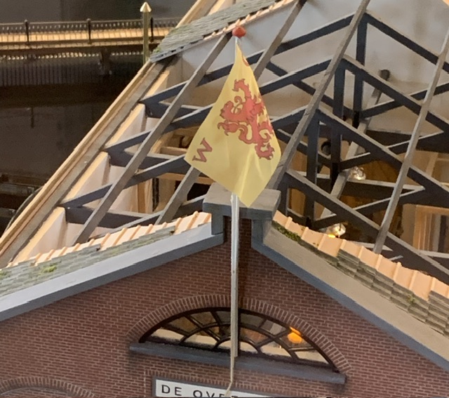

Van de gelegenheid gebruik gemaakt om een laatste detail toe te voegen…de vlag van de “ Overwaard”.
Dit was de oorspronkelijke opdrachtgever en beheerder van het gemaal.
In feite gewoon is dit de vlag van Zuid-Holland met de toevoeging van een O en een W……
