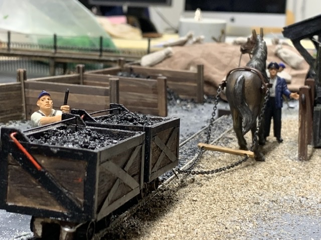

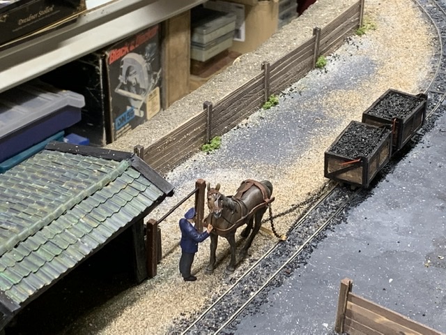

We hebben ook een paar paarden…..daarvan één voorzien van een eenvoudig tuig om de karren te trekken.
Kleine toelichting.
De paarden liepen bij zulk smalspoor naast het spoor.
Daarvoor waren verschillende redenen, maar de belangrijkste is wel dat voorkomen werd dat paarden zouden struikelen over de dwarsbalken. Bijkomende reden is dat zulke kleine karretjes destijds niet geremd waren. De voerman stopte de karretjes af met een stuk hout voor de wielen….Met het paard naast het spoor kon dan ook worden voorkomen dat de wagonnetjes tegen het paard zouden doorrollen.
Achter het paard werd middels een houten evenaar met kettingen aangehaakt in de karretjes. De lengte van de ketting, en daarmee de afstand tussen het paard en de voorste kar, was belangrijk en werd bepaald door de “door-rol afstand” van de karretjes…Alles om het paard te behoeden voor verwondingen.
Als de karretjes aan het eind van het spoortje waren aangekomen werd de trek ketting afgehaakt en werd het paard omgedraaid om daarna aan voorkant van het andere karretje weer te worden aangehaakt om zo weer terug te kunnen rijden. Het paard bleef dan aan dezelfde kant van het spoortje. Omdat bij ons de karretjes vol met kolen zijn staat het paard als of het net is aangekomen….

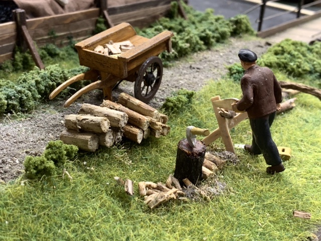

De man met de oliespuit heeft ander gereedschap gekregen. De spuit is verwisseld voor een zaag.
Daarbij ook zijn jasje een ander kleurtje gegeven, want zijn “broer” komt nog bij de stoommachine…Het is maar een detail, maar nu is nog het kleine moeite.

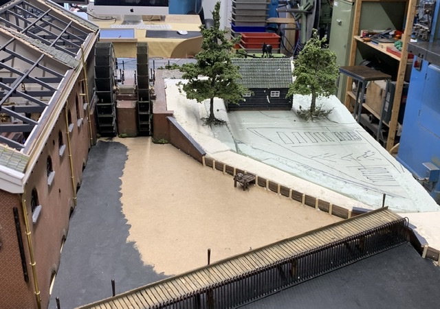

Ook begonnen met het laatste stuk terrein aan de zuidkant. De lange kroosvanger, die we al eerder klaar hadden, laten we aansluiten op het landschap. En omdat we toch steeds nieuwe inzichten krijgen moeten we hier toch aanpassingen doen.

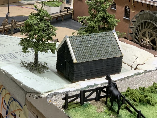

Een voorbeeld daarvan is de toegang naar de lange kroosvanger. Het pad gaat straks langs het schuurtje en de tuin naar de weg voor het gemaal. Dit pad nemen we nu mee in het plan en dat heeft nu bijv. ook invloed op de verhoudingen van de tuin en de plaats van het tuinschuurtje.
Een ander voorbeeld is de plaats van de overkapping met de schouw.
Oorspronkelijk is die gemaakt voor aan de zuid-west, voorbij de lange kroosvanger.. Maar nu willen we toch eerst nog even aankijken hoe dat kan passen. We hebben tenslotte ook nog de knotwilgen……
Het alternatief voor de schouw is achter de man met de zaag…..zoals hieronder.

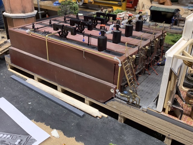

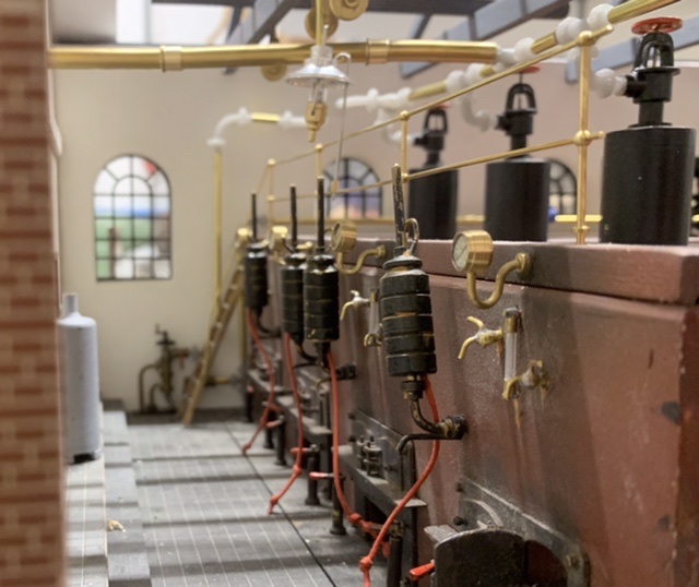

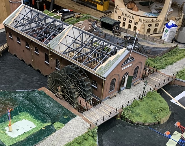

Jan (W) heeft het leidingwerk in het ketelhuis intussen afgemaakt.
Moet nog een kleurtje krijgen, maar alle leidingwerk is klaar. Hieronder een beeld waarbij hier nog niet alles erin zit…. De stoomleiding naar de machine en naar de injecteur ontbreken hier nog.
Je ziet al wel de vulleiding vanaf de injecteur (bij het trapje… intussen met een leuning) naar omhoog en vanaf de bocht naar achter en vervolgens naar de aansluitingen (met de kleine zwarte kleppen) op iedere ketel.
Ook te zien de afblaasleiding. Deze loopt vanaf ongeveer het midden van iedere ketel (bij de overkappingen van de overdruk kleppen) naar de zuidmuur om uiteindelijk naar buiten door de muur te kunnen afblazen.
Ivm het kunnen wegnemen van het gebouw loopt deze leiding bij ons naar beneden langs de gesloten muur en is daardoor verder “buiten beeld”.

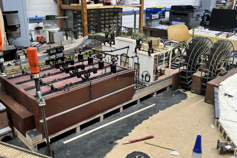

Ook met de stoomleiding naar de machine werden we verrast.
De uitlijning van de stoomleiding bij de ketels (volgens tekening….) en bij de stoommachine (ook volgens tekening….) bleek niet te kloppen. En omdat de aansluiting bij de stoommachine en de doorvoer in de tussenstand al gemaakt was moest dit in de ketelruimte worden opgelost met een kleine knik.
Hier onder is de dikke stoomleiding bovenin alweer te zien. En nu alles op maat is voorbereid kunnen alle leidingen de volgende keer definitief worden vastgemaakt.

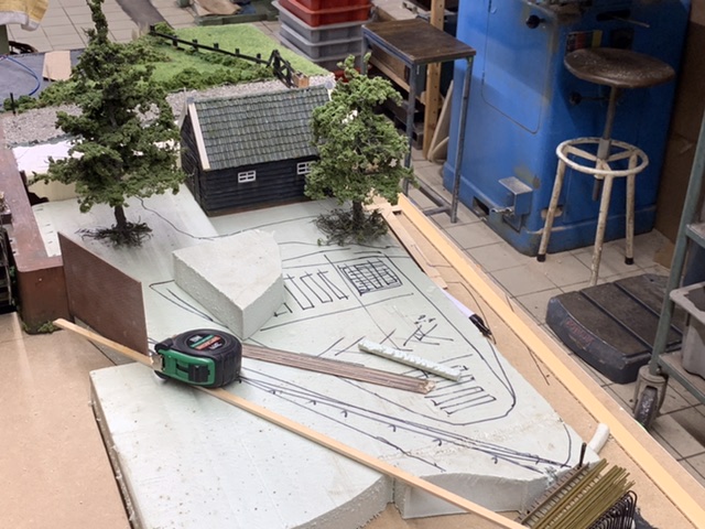

De basisvorm, ook hier weer gemaakt met isolatie foamplaten die al grotendeels pas gemaakt waren, ligt er op. Ook het schuine muurtje bij de raderen, de beschoeiing, en aansluiting van de lange kroosvanger zijn al vastgezet.
Net als bij de kolenopslag vormt het terrein zich “in het werk” naar mate we verder komen. Echte detail plannen hebben we niet. Alleen ideeën en dat betekent dat we doorlopend van alles aanpassen.
Een voorbeeld.

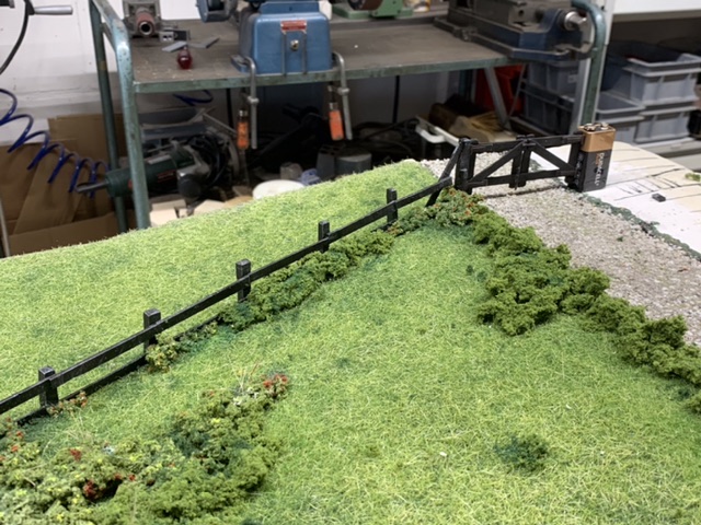

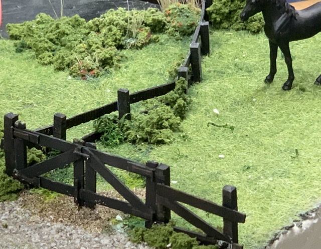

Hadden gedacht om een dubbel openslaand hek te zetten over de weg. Dan zou de afscheiding verder langs de weg door gaan. Daarbij is geen rekening gehouden met een pad vanaf de kroosvanger….zoals we ook achter de kolenopslag hebben gedaan…
Dit vonden we niet correct en daarom komt er ook een pad vanaf de kroosvanger, en langs de moestuin en het schuurtje naar de weg. Daardoor is het hek met een een stukje van de afscheiding een beetje verplaatst….en staat het nu zo….
Tegenover dit hek kan nu het pad op de weg aansluiten. Zo gaat het wel passen

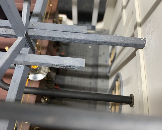

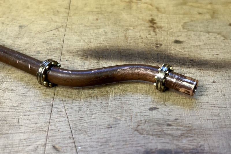

Zoals Jan B al schreef klopte de stoomleiding van de ketels naar de machine niet.
We waren genoodzaakt er een bocht in te maken maar hadden alleen massief materiaal voorhanden en kregen daarin niet de gewenste bocht.
Omdat niemand van ons echt tevreden was met het resultaat heb ik thuis een nieuwe gemaakt voorzien van dummy flenzen.

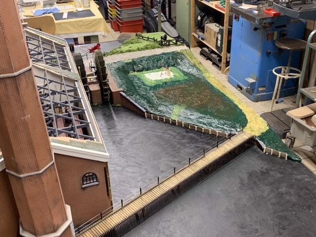

Vandaag hebben we weer een flinke stap gezet richting eindresultaat.
Er is verder gewerkt aan het terrein aan de zuidkant.

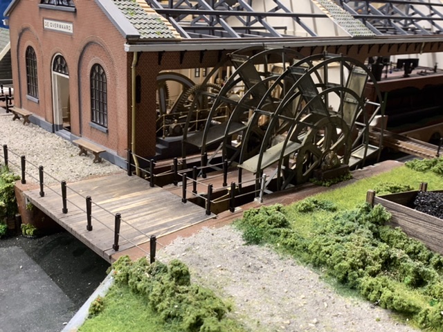

De deuren van de hoofdingang zijn aan de scharnieren gehangen.
De brug tussen kolenopslag en stookplaats is afgewerkt.

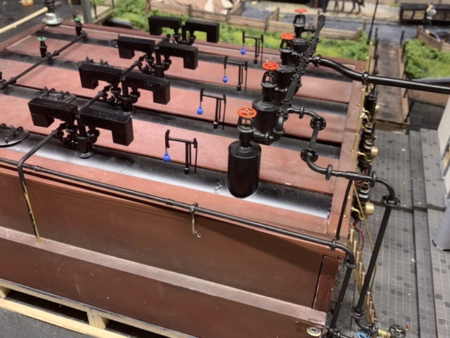

Hier is het leidingwerk op de ketels in detail te zien.
Wij hebben de afsluiters een kleur gegeven. Dat zal vroeger ongetwijfeld niet zo zijn geweest, maar hiermee creëren we wel een mogelijkheid om bij de toekomstige begeleidende presentaties de werking van de installatie uit te leggen.
De rode afsluiters zitten op de stoomleiding. En de groene afsluiters zitten op de vulleiding.
De blauwe bollen zijn van de smeltveiligheid. Hieronder steekt een buis in het water in de ketel, en mocht er onverhoopt toch een te laag waterniveau in de stoomketel komen te staan, dan komt de opening van die buis boven het water niveau en zal de hete stoom in de buis komen en daar de smeltveiligheid (een loden prop) “doorblazen”. Een duidelijk signaal aan de stoker dat er een probleem met de vulling van die ketel mis is…
Door de nieuwe aansluiting die Jan heeft gemaakt toont het niet alleen beter, maar hebben we ook geen clash meer met lamp…Wel zo prettig bij het positioneren van het gebouw bij toekomstig onderhoud.
Hieronder een beeld van boven. De nieuwe zwarte hoofdleiding, die nu mooi om de lamp weg buigt en daarna rechts door de tussenmuur naar de machinekamer gaat.
Deze leiding zal waarschijnlijk vroeger een (witte) isolatie hebben gehad. Maar wij hebben er voor gekozen om deze zwart te houden omdat deze anders bij het inkijken tegen de witte binnenmuren niet meer zal opvallen.

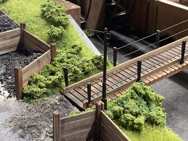

Ook nog een klein detail toegevoegd bij de kolenbrug.
Daar hebben we een lantaarn paal neergezet. Eigenlijk is het alleen een haak aan een paal.
De gedachte erachter is dat daaraan een losse lantaarn kon worden opgehangen.
Stelt niet zo veel voor, maar het staat toch wel weer leuk.

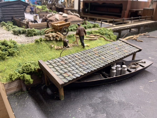

Vooral natuurlijk gewerkt aan het laatste stukje terrein.
De waterpartijen zijn nu helemaal ingekleurd en is ook de lange kroosvanger erin gelegd.
De contouren van de terrein zijn in een grondlaag gezet. Donkergroen wordt gras….de gele rand wordt het pad van de kroosvanger naar de weg; bruin wordt tuin en op het witte vlak komt het schuurtje met een grindpad rondom.

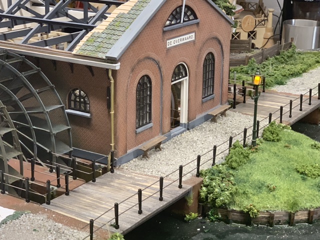

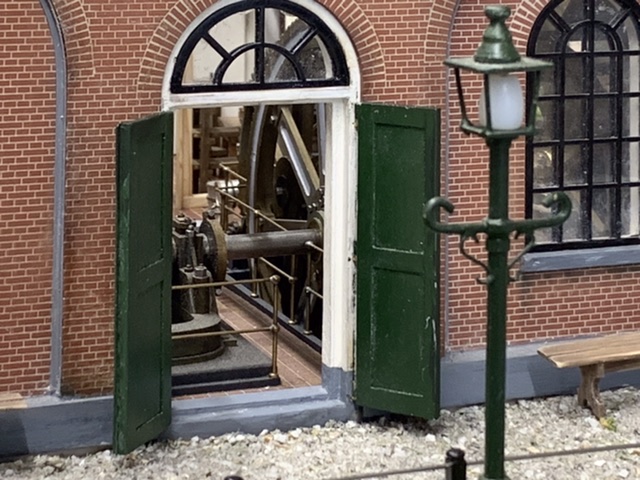

O ja, nog een detail afgewerkt..Jan had het al genoemd, maar hier met het beeld erbij.
De voordeur in de voorgevel.
De deur hangt in scharnieren en kan dicht, maar we houden deze open voor het fraaie aanzicht op de machine door de door de deuropening.
Rechts van de deur staat een bankje. Daarop willen we straks onszelf in miniatuur laten zitten.
Hiervoor hebben we ons eerder deze week laten scannen om te kunnen printen. Wij zijn benieuwd hoe dat gaat aflopen….

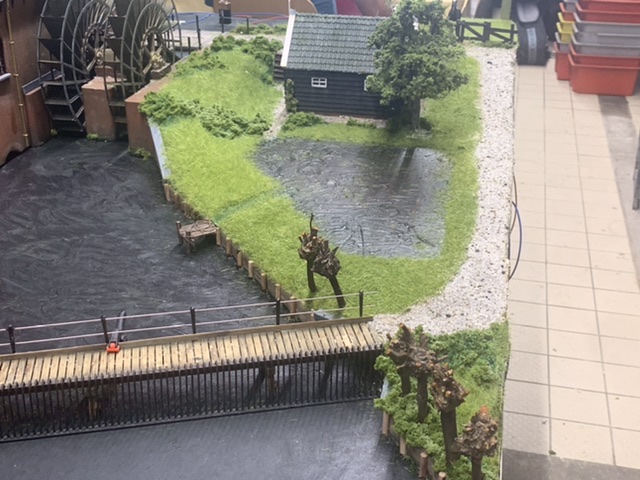

Na eerst wat klein schilderwerk, begonnen aan het gras bij de tuin.
Foto’s vertellen meer.
Dus hier eerst een overzicht. Het stukje moestuin volgt.
Rechts langste rand weer het grintpad naar de kroosvanger.

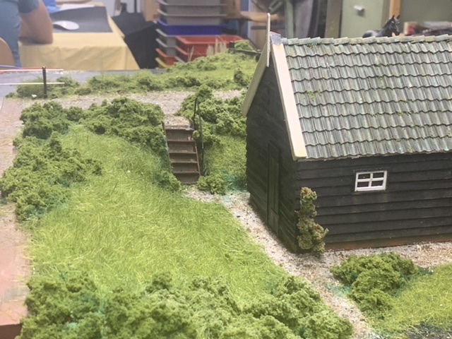

Het schuurtje staat op zijn plek en ook de eerste boom staat erbij. Ook al begonnen met de verdere vegetatie, maar daar moet natuurlijk nog veel aan gebeuren.
Detail bij de ingang van. het schuurtje.

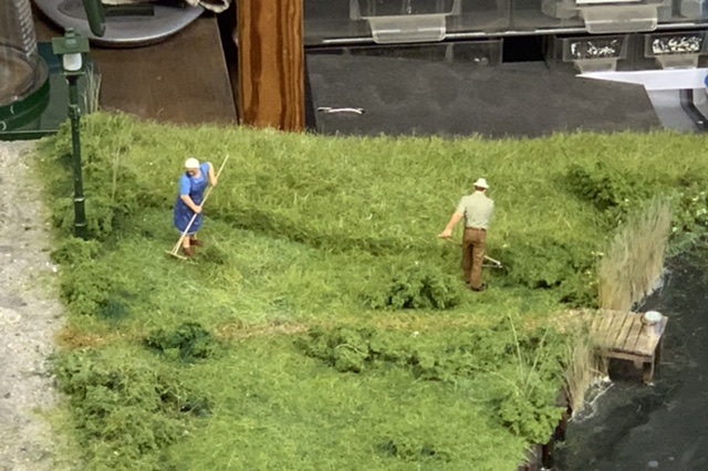

En omdat ik toch lekker bezig was met begrassen, ook het stukje bij de man met de zeis aangepast.
Hier heb ik een deel van het gras hoger gemaakt zodat er een duidelijke rand is ontstaan waar hij is gebleven met maaien.

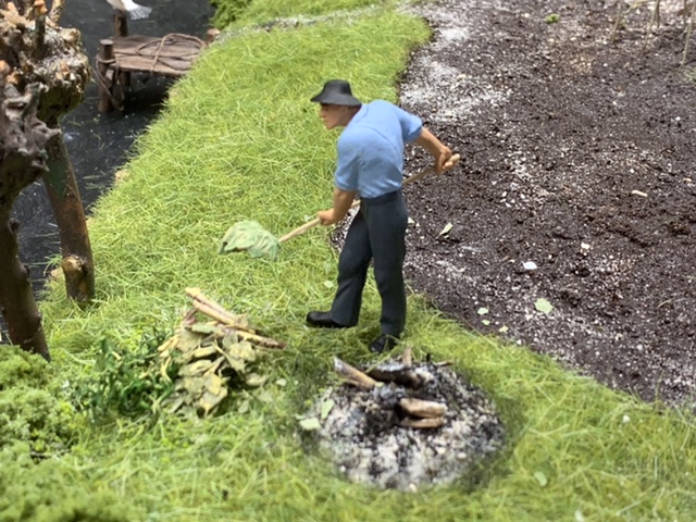

Dat gemaaide gras moet ook bijeengeharkt worden, en laten we daarvoor nog een mooi figuurtje gereserveerd hebben….Op een foto wat lastig te “pakken” maar zo is dat dan.
Op de voorgrond het kleine stukje land bij de kroosvanger. Dat krijgt verder geen functie, maar daarop een paar wilgen. Achter deze 4 wilgen wil ik nog wel een bosje takken leggen.

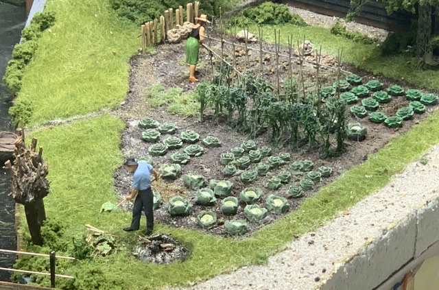

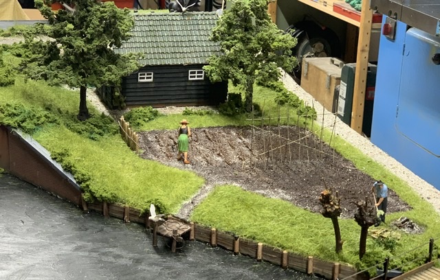

Het laatste grote deel is bijna klaar. Het deel met de moestuin.
Ook de tweede boom is er intussen bij gezet.

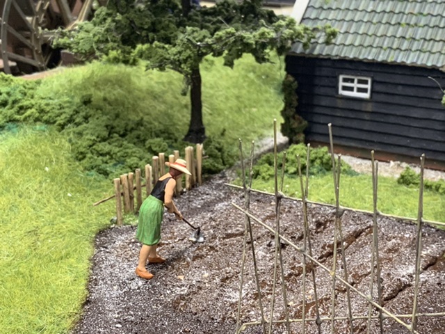

De grond in de moestuin is nog nat van de verf. Dat is gemengd met fijn zand en zo krijg je “structuurverf” waarmee je de bewerkte grond meer dan redelijk kunt vormgeven.
In de moestuin natuurlijk een bonenstaak en daarin komen natuurlijk nog wat groeiende planten.
De jonge dame is daarnaast de grond aan het bewerken. Dat wordt een stukje met aardappelen.
Verder komen er bedjes met sla, bloemkool en witte kool.
Bij ons lopen zo de jaargetijden wel een beetje door elkaar, maar het wordt wel levendig….
In het hoekje bij de aansluiting van de kroosvanger is een klein stookplaatsje. En daarbij komt alweer een stapeltje tuinafval om later te verbranden.

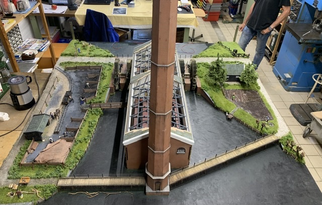

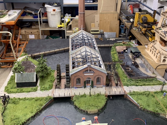

Een overzicht van waar we staan….je kunt straks rondom de maquette lopen, maar de voorkant, daar waar de inkijk in het gemaal is, zit aan de noord- kant bij de kolenopslag.
Hieronder gezien vanaf het westen met op de voorgrond de waterpartij van de lagere boezem. De polder ligt hier aan de rechterkant (= zuiden) en dat is bijv. ook te zien aan de grote instroom opening vanaf het zuiden. De instroom aan de noordkant bij de kolenopslag is veel kleiner, maar een deel van het te verpompen water wordt aangevoerd via de gewelven onderin het gebouw waardoor het water zo vanaf de grotere instroom kan doorstromen.
En hier vanaf het oosten.

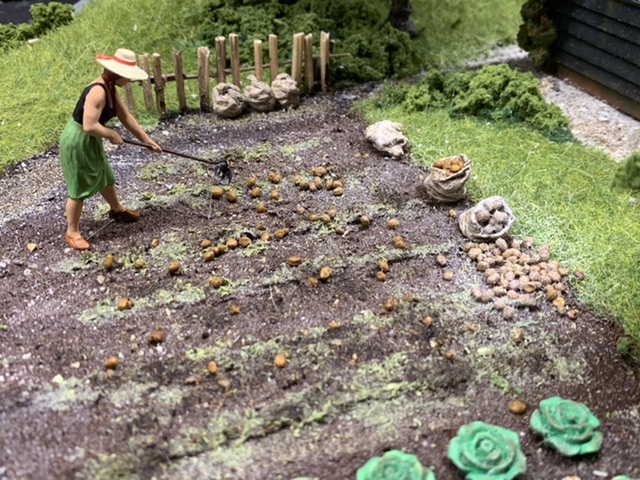

De moestuin is eigenlijk wel gereed en nu langs de kant hier en daar nog wat “wild” groen.
De aardappelen worden gerooid en in zakken gedaan….Zijn natuurlijk wel te vroege aardappels…..maar het staat toch leuk als tafereeltje……
Overzicht van de moestuin…waar ook de bonenstaken begroeien….

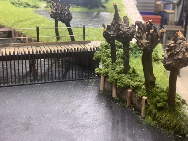

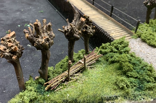

Achter de wilgenbomen ligt inmiddels ook het bosje takken…( niets meer aan doen).

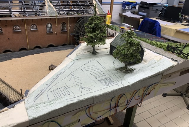

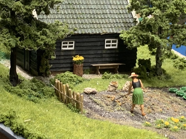

Nog even de “fundatie” van het wegneembare tuinhuisje gemaakt, alle figuren die we nu hebben en alle verdere losse details vastgezet details, en touch-up verfwerk gedaan. De 3 figuren (en een hond) van onszelf zijn nog in productie en zullen we later plaatsen. Misschien iets voor bij de onthulling….
Toch nog gauw even een paar details bij het tuinhuisje gezet. Zie de mand met bloemen en het bankje.
