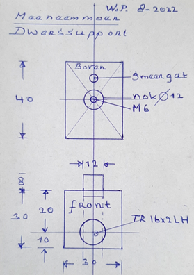

Meeneemmoer dwarssupport
Zeer slordig....
Het nokje zat uit het midden van de spindel.
Dat leverde weerstand op als de dwarssupport helemaal naar voren moest.
Alles moet hier gewoon in lijn staan.
Foto en tekening w.p. 8-2022
Staat het hier niet in lijn,
geeft dat weerstand en loopt daarmee zwaar.
Verder slijt de moer zeer snel.
Is de moer aan het slijten kun je de dwarssupport al een stuk vrij op en neer bewegen/schuiven, speling.
Is de moer nieuw en kun je de dwarssupport dan toch schuiven, dan is de spindel versleten.
Beter dat de moer slijt dan de spindel.
