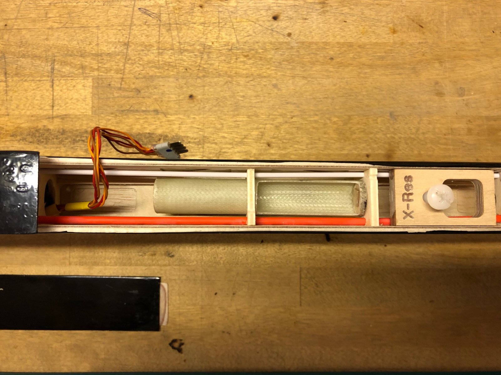

Cockpit indekking is normaal van balsa 3 of 4 mm, ik heb er voor gekozen dit te maken van 0,8 mm triplex. hier kan je gelijk een mooie (natuurlijke) sluiting van maken die zicht zelf borgt en mooi aangesloten zit.
Verder is het een stevige vleugel door de ingedekte voorlijst (D-box), 2 mooie spoilers wat theoretisch beter moet werken dan 1 centrale in het midden.... Wie het weet mag het zeggen.

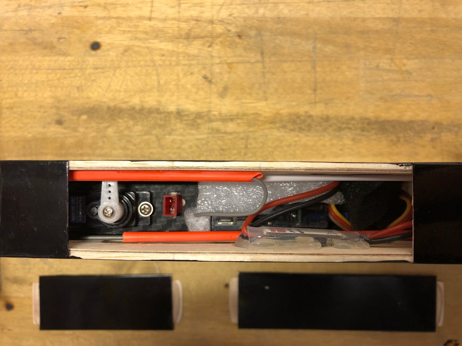

Ik heb een ballastbuisje gedraaid van glas en deze ligt in de romp onder de vleugel op het zwaartepunt. Hierin kan ik 50 of 100 gram extra kwijt.

Elev servo: DES 281
Rud servo: Turnigy TGY-9018MG
Spoiler servo: Emax 9051
Batt: Eneloop lite 550 mah aaa pack
Zepsus schakelaar

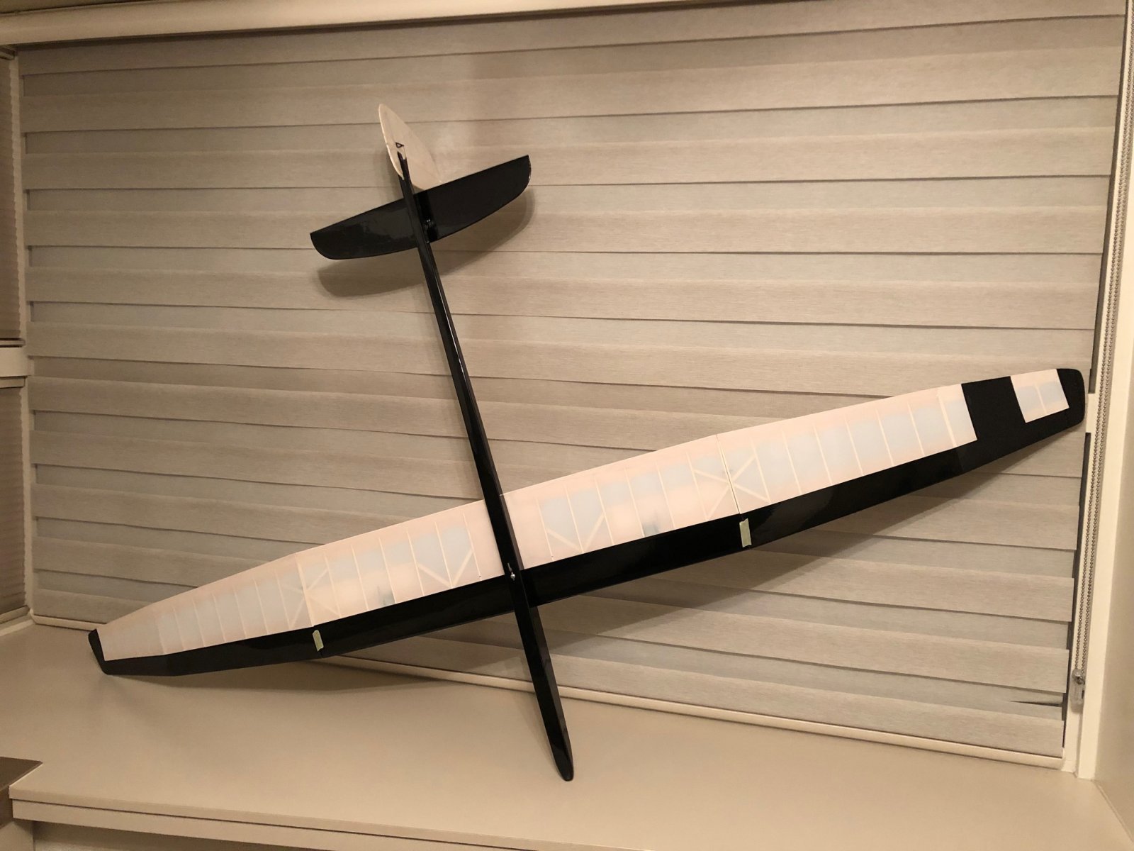

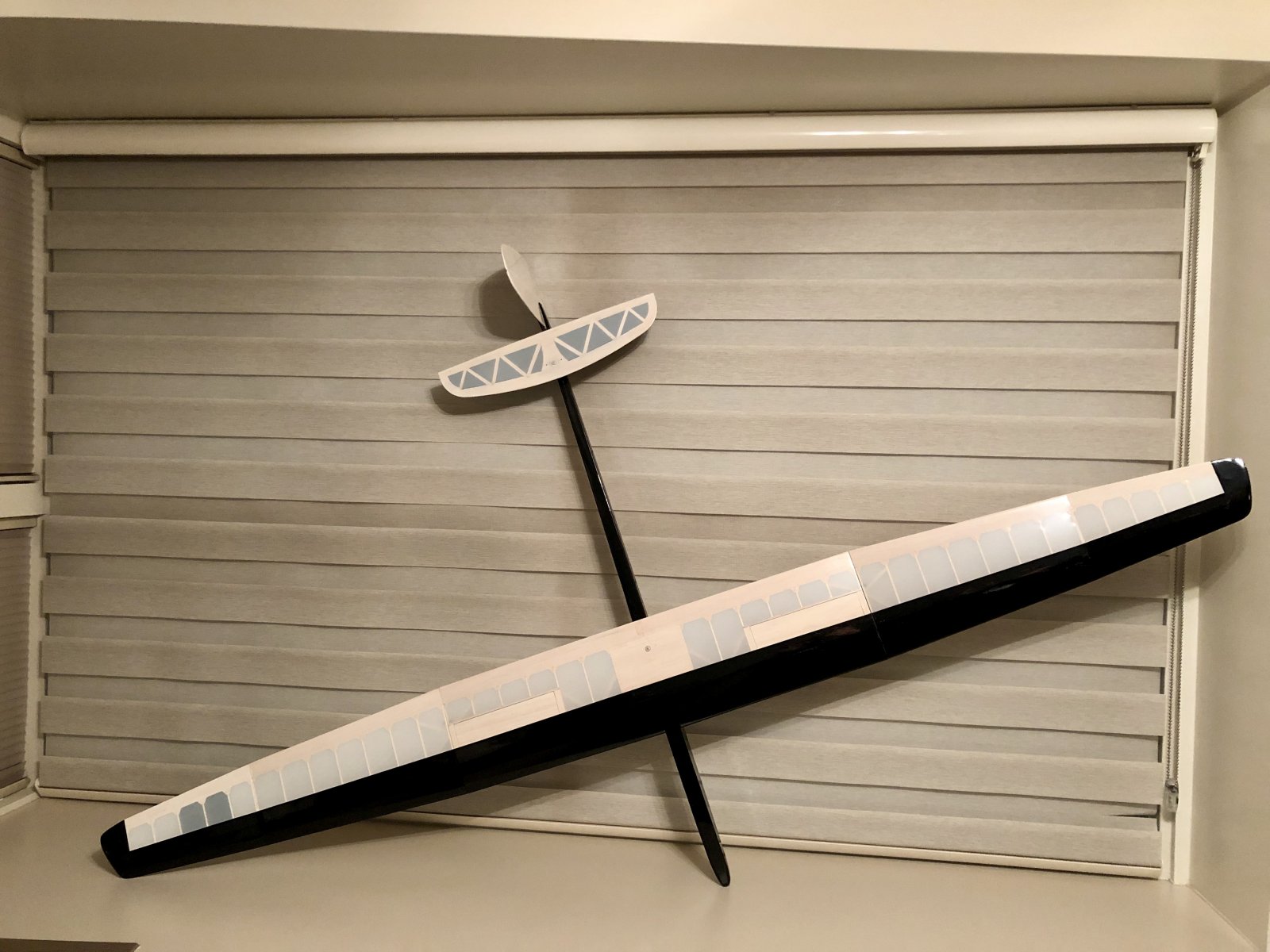

De X-Res weegt nu vliegklaar 439 gram. Nu het mooie weer afwachten en dan zien of hij zo goed vliegt als ze beweren :thumbsup:
Mooi gemaakt, ziet er goed uit.
Ik vlieg nu een jaar met volle tevredenheid met de X-RES, welkom bij de “club”.

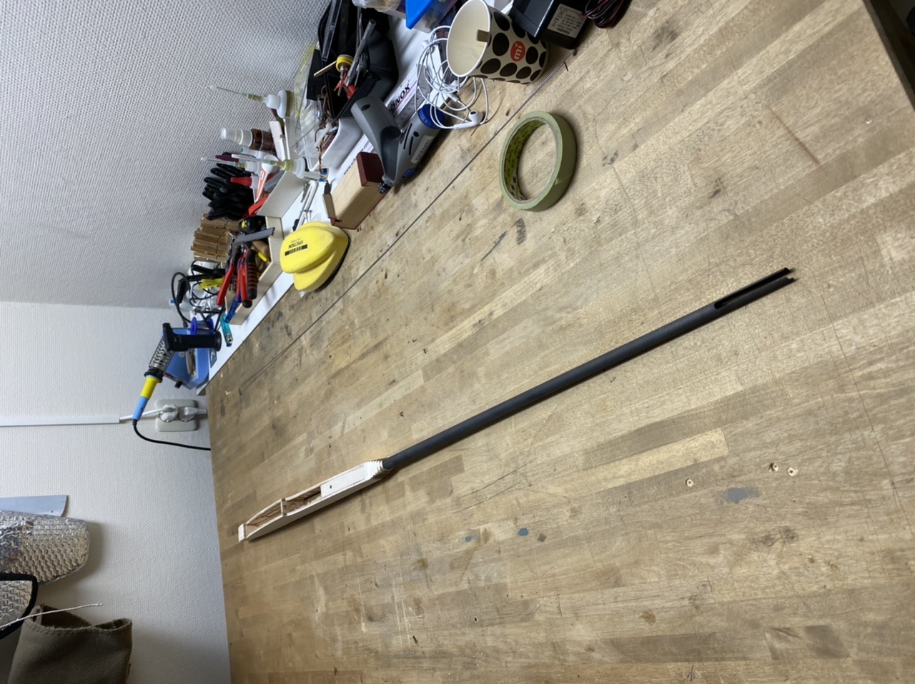

Carbon staartboom is onderweg, er komt een supra wippertje op (net als ik bij de Xdream heb gedaan)

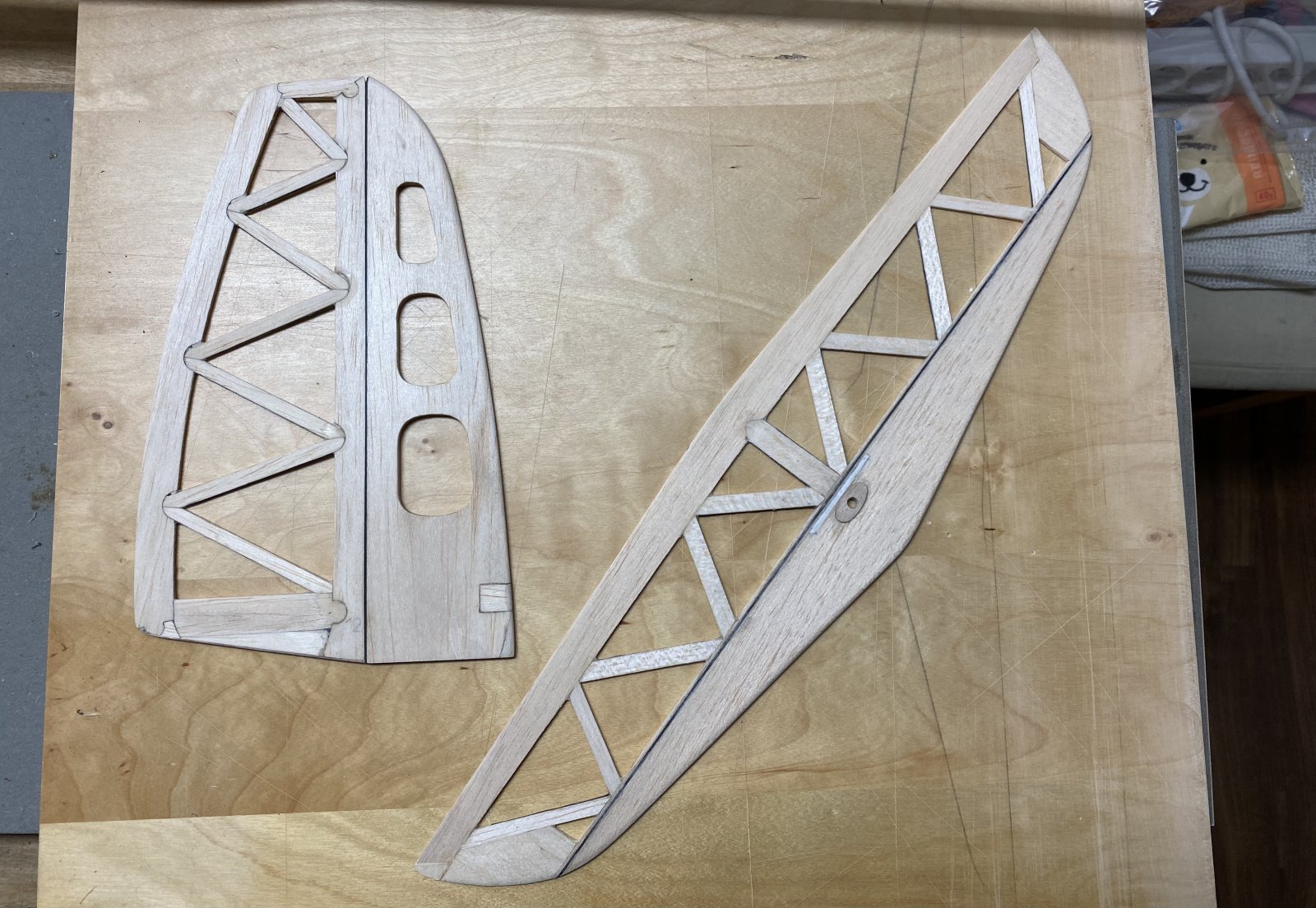

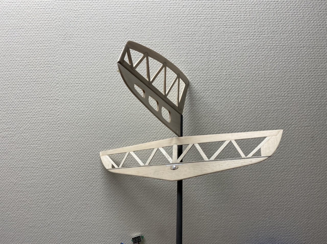

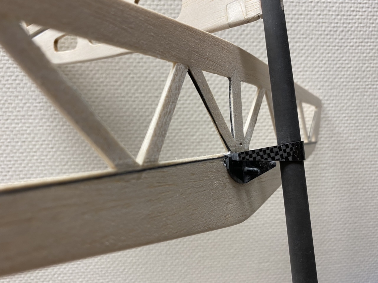

Staart delen heb ik al gemaakt van reststukken balsa, rudder komt op de pook en steekt niet uit aan de onderkant zoals het origineel.
Mooi. Hoe heb je die mooie ronde "puzzelstukjes" gemaakt in het richtingsroer? Die wou ik ook namaken maar dat heb ik maar opgegeven zonder frees of laser.

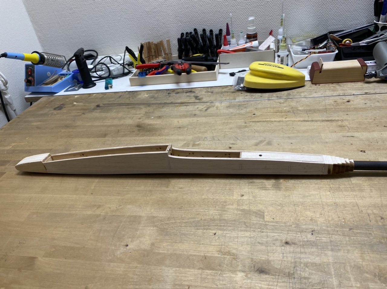

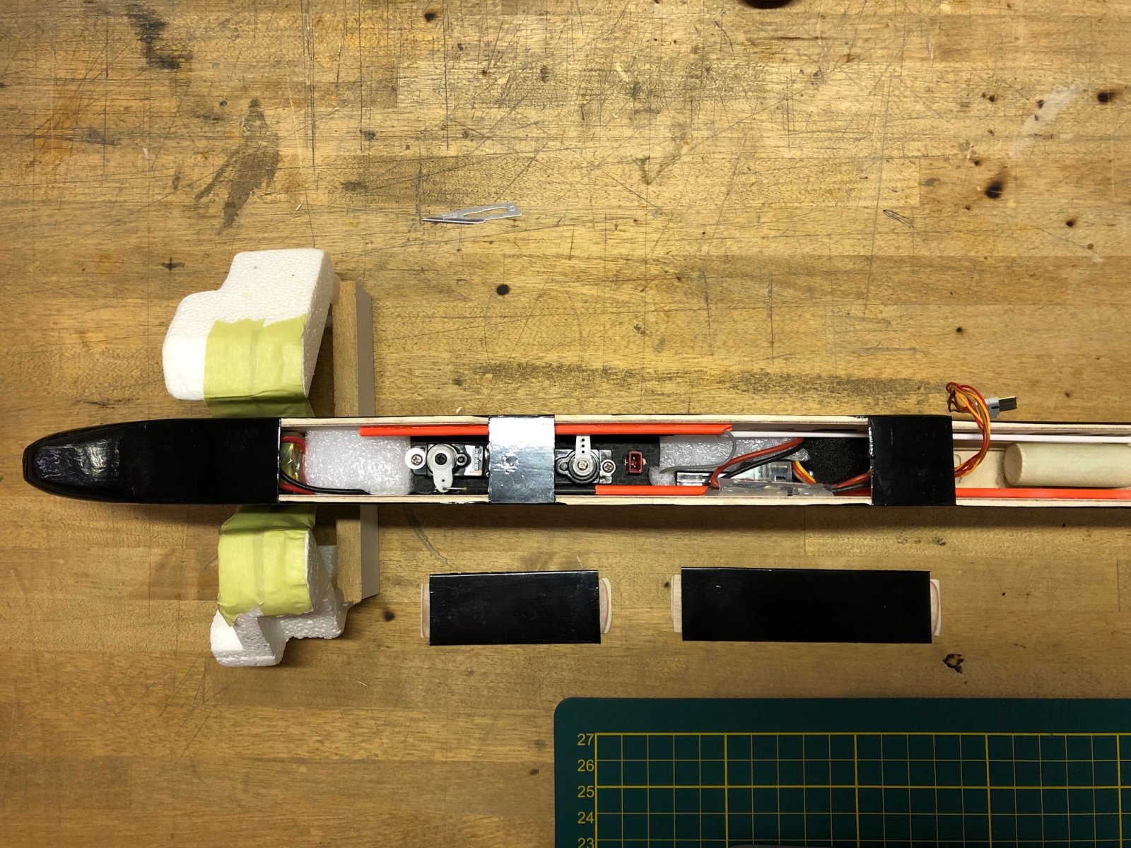

Staartdelen passen op de pook, zadel opgedikt voor de X-res vleugel, die moet uitharden en dan kan ik hem afwerken.

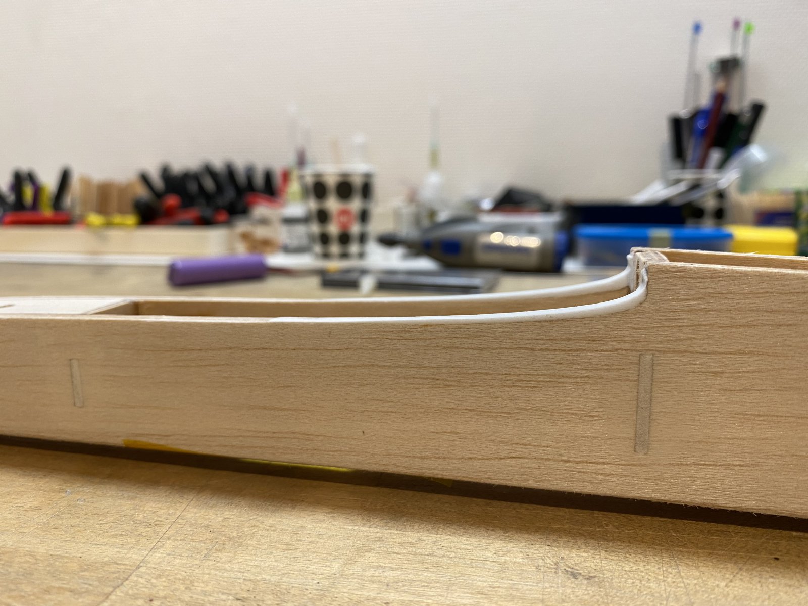

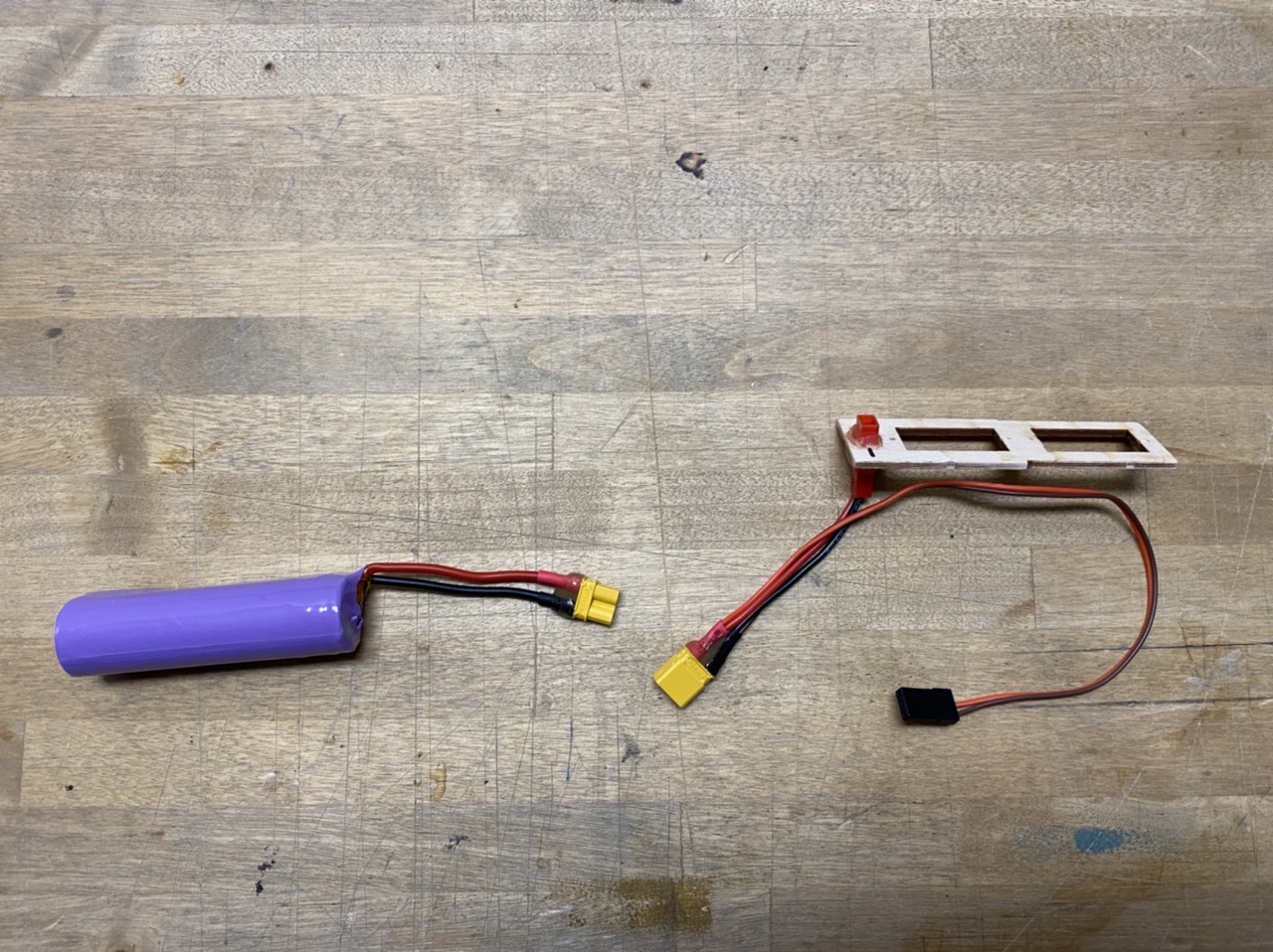

Accu voorzien van xt30 stekker en laadaansluiting vast gemaakt aan het servo plankje.
Neusje is een kopie van de Slite (de korte stompje neusjes vind ik niet mooi)
En dan lekker alles is vorm schuren.

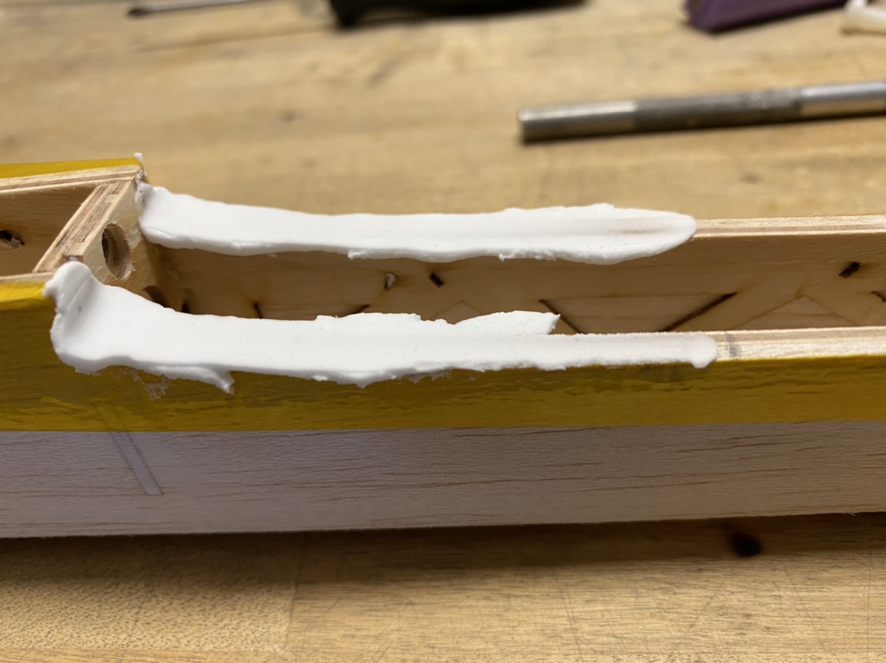

Prachtig, wat voor spul gebruik je om op te vullen tussen romp en vleugel?
Lamineer epoxy met een berg microbaloons. Als je er genoeg bij doet krijg je een mooie dikke pasta wat zich goed laat schuren en het gewicht is te verwaarlozen.
  • Like
Reactions: jve
Je brengt het dik aan, zijkant van de romp afplakken met plakband. (ik gebruik kapton tape) de onderkant van de vleugel ook met tape en ik wax het nog in.
Vleugel erop, de bout aandraaien en laten uitharden.
