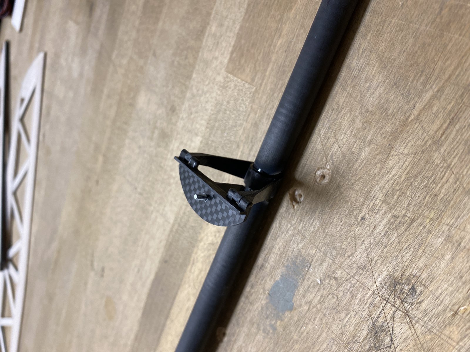

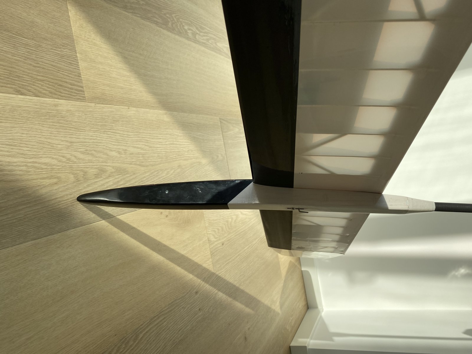

Pendelwippertje is uitgelijnd en is verlijmd.
Voor de X-dream romp en X-dream vleugel zou je het niet hoeven toe te passen. Daar is de passing perfect.
X-res vleugel met X-dream romp moet je dus wel wat aanpassen.
Ik vermoed dat onze bouwkwaliteiten wat verschillen :-) Zal eens een foto maken. Het past zeker niet slecht, maar een keer precies pas maken vind ik niet gek.
ik ga dit in ieder geval ook gebruiken voor het vleugelzadel van de supra denk ik.

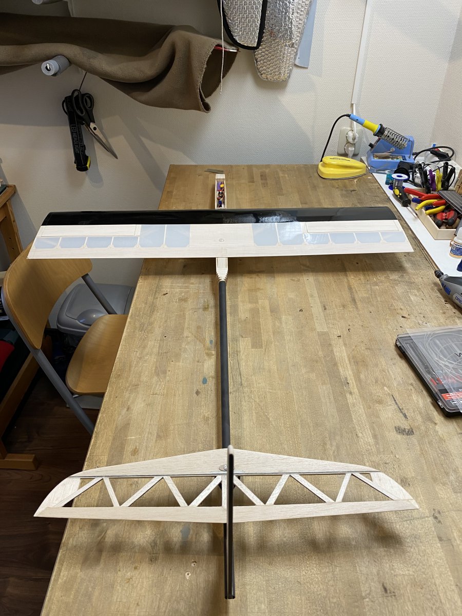

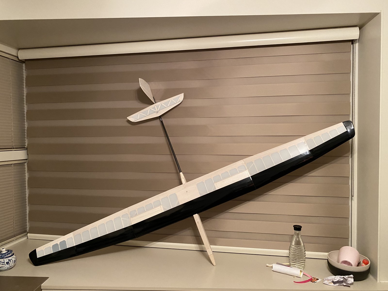

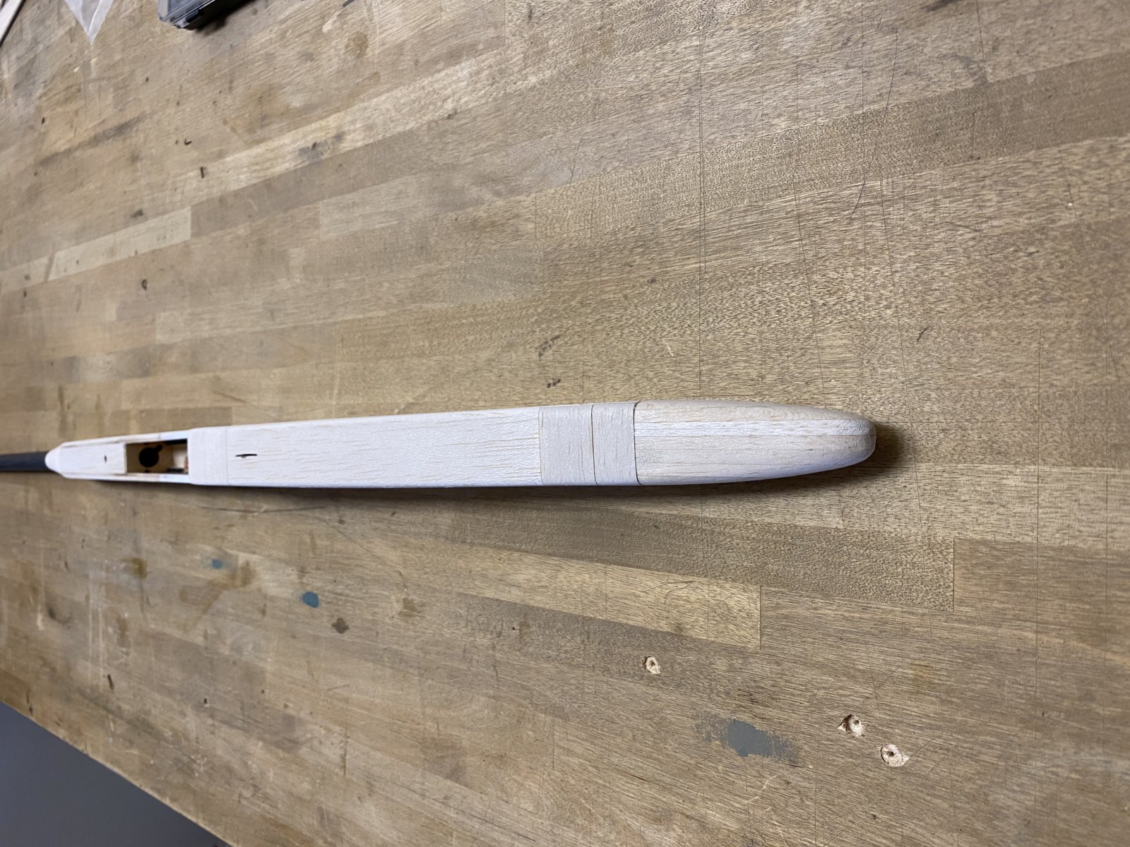

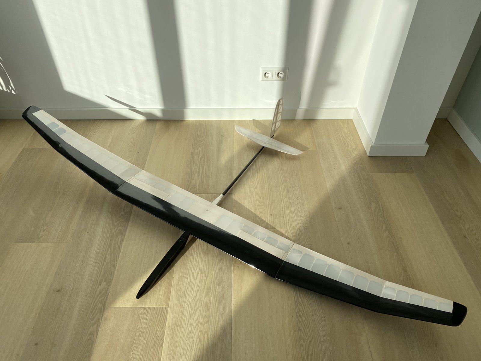

Nog even nadenken over de kleur of kleuren voor de romp en staart delen. De andere romp is helemaal zwart en de staartdelen wit doorzichtig. Wil er eigenlijk wel een ander kleurtje op doen....
Staartdelen zitten in de folie, de romp moet nog.Hou het maar bij zwart/wit.

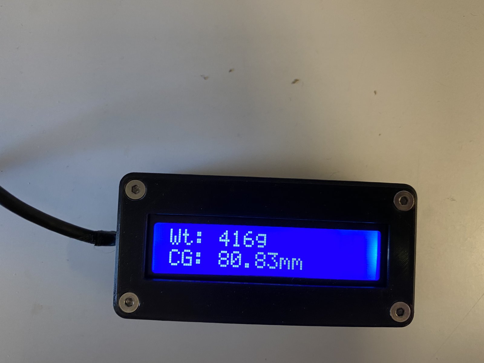

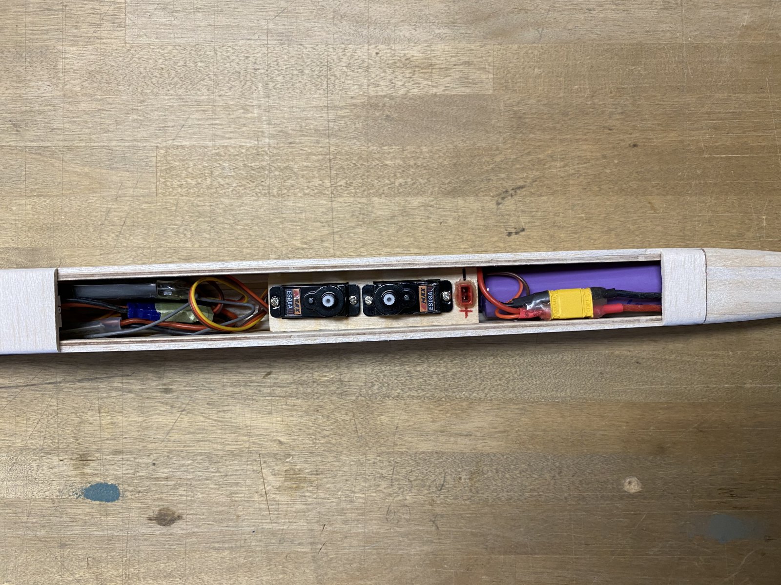

De kist even in elkaar gestoken om te zien hoe het cg nu uitpakt. Hij is te zwaar in de neus... de Li-ion cel weegt 52gram.
Even speuren en een lichtere kleinere cel gevonden, deze weegt 30gram met een capaciteit van 2000mah vs 2900.
Komt als het goed is zaterdag binnen.
