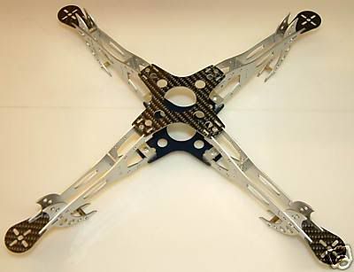

daarnaast ben ik begonnen met het bouwen van een nieuwe 2,4Ghz brushless quad...
ik had twee draganflyers en heb van de oudste het board retour gestuurd naar Spectrolutions Inc. voor $100 trade op het nieuwe brushless prototype board...
ik heb hiervoor het volgende frame klaarstaan;
het board en de motoren, regelaars etc etc... worden op dit moment verscheept, en zullen naar verwachting begin van de volgende week hier zijn....
