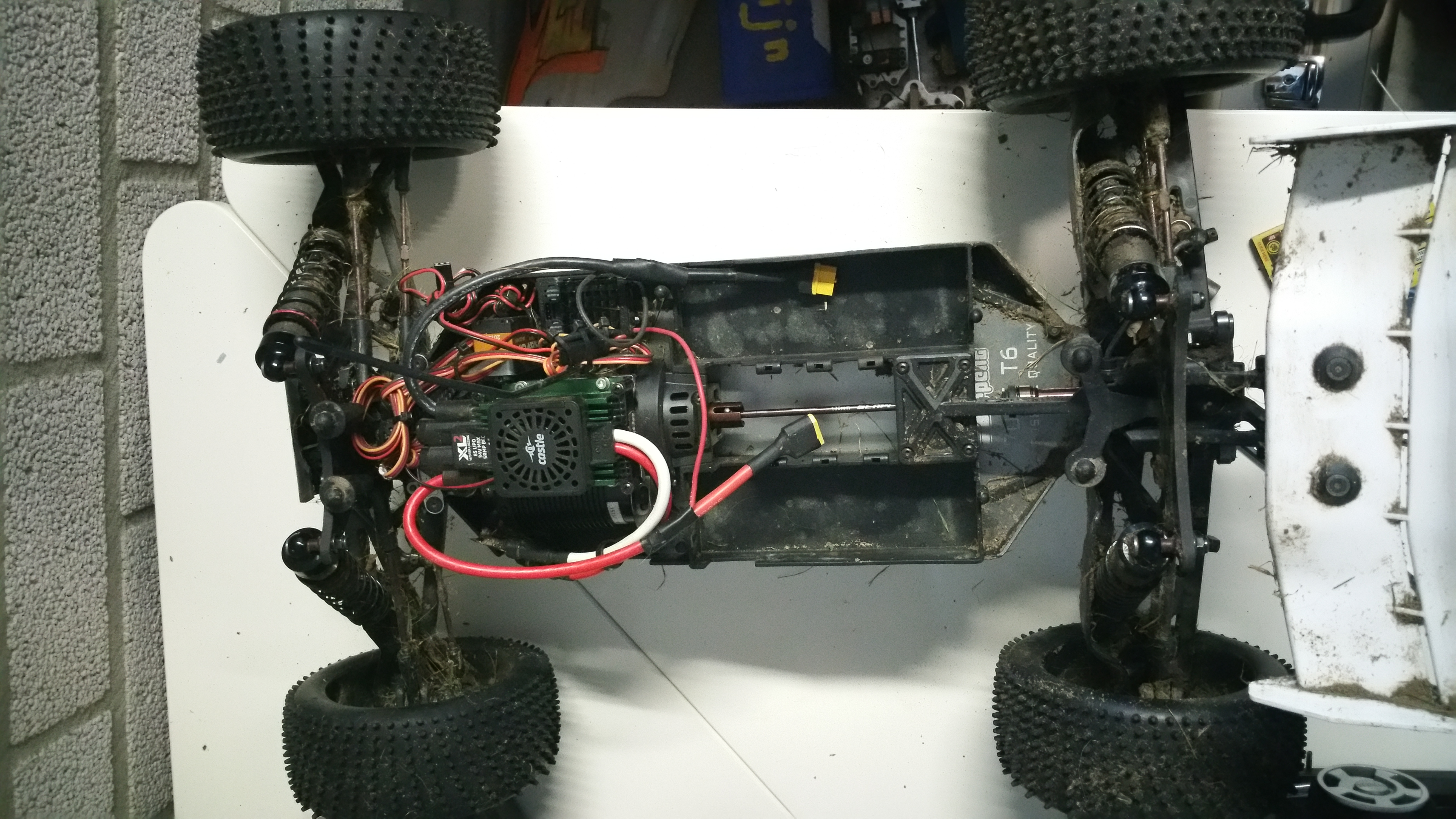

Even een verlate reactie van mij... Ik heb nog niets gekocht... Ik wou de xxl2e kopen.. Echter een maat van me had de LOSI 8ight T gasoline gekocht, en nog nooit mee gereden. Na wat zoeken en kijken bleek daar de electro conversie-set van losi redelijk op te passen. Zeker uitdagend in combi met de mamba monster X combo set met de castle neu 2200kv motor.
De ombouw is inmiddels klaar,
Op 4s 5000mah25c , rijtijden van gemiddeld 20 minuten, en een power van iets meer dan 2,37 pk!
)Ideaal die log mogelijkheid van de mamba.) Low voltage op 14,6 volt, en ik houd dan nog 20% over in de accu. als de lvc ingrijpt.
Stiekem hoop ik ook dat mijn maat, het niets vindt, en ik hem over kan nemen!
Mocht dit niet zo zijn, dan moet ik hard denken... Deze combo loopt zo lekker!, en is voor mij weer een ouderwetse uitdaging! Reageert lekker, en met de 7,4 volt bec mogelijkheid van de mamba x is, de standaard meegeleverde servo ook prima voor eerst (Een goede re-labelde savox 15kg digitaal 0.13s 60graden) Samen met de highspeed ontvanger van mijn dx4r pro, reageert het weer als vanouds! Hangt aan de zender, en jumped weer heerlijk! Wat heb ik dat gemist!
