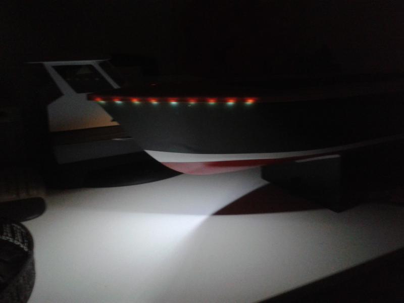

Vandaag even iets doorgevoerd wat een idee was van mijn broertje bij het zien van een ledstrip die ik nog had liggen. Namelijk de ledstrip achter de sierlijst plakken. Als de strip uit staat zie je er niets van ( tenzij je eronder kijkt) en dit is het beeld in het donker, kan ik met gemak zien waar ik vaar.
full
Heb wel een gaatje moeten boren voor de draad maar dat is ook al weer waterdicht en bovendien ook uit het zicht.
