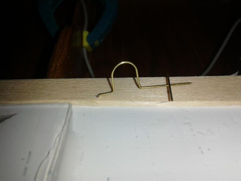

Hierbij nog even een foto van de sluiting van de kajuit. Heb een gaatje van 0,6mm geboord met daarin het staafje messing van 0,5 mm zoals op de foto te zien is. Zo is de kajuit aan twee kanten vergrendeld zodat hij er niet af kan vallen.

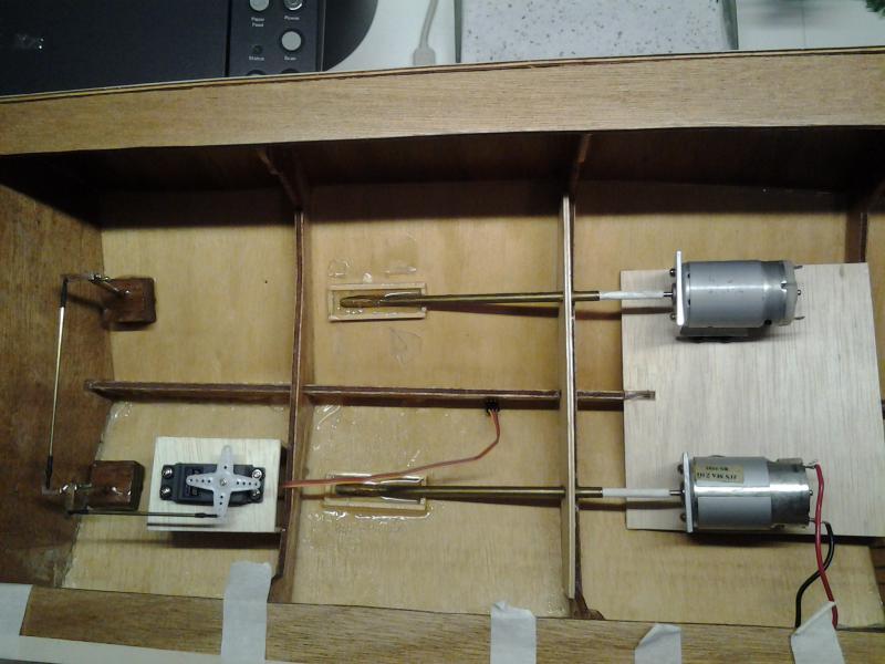

Motoren heb ik vandaag opnieuw uitgelijnd. Nu de lijm nog laten drogen en koppelingen scoren. Worden misschien toch maar raboesch koppelingen ondanks de hoge prijs, andere koppelingen heb ik nog niet gevonden van 3,0 naar 3,2 mm. Raboesch koppeling zou ook nog precies passen (gekeken met de koppeling van de putter).
Nog even een plaatje:
Zo was het

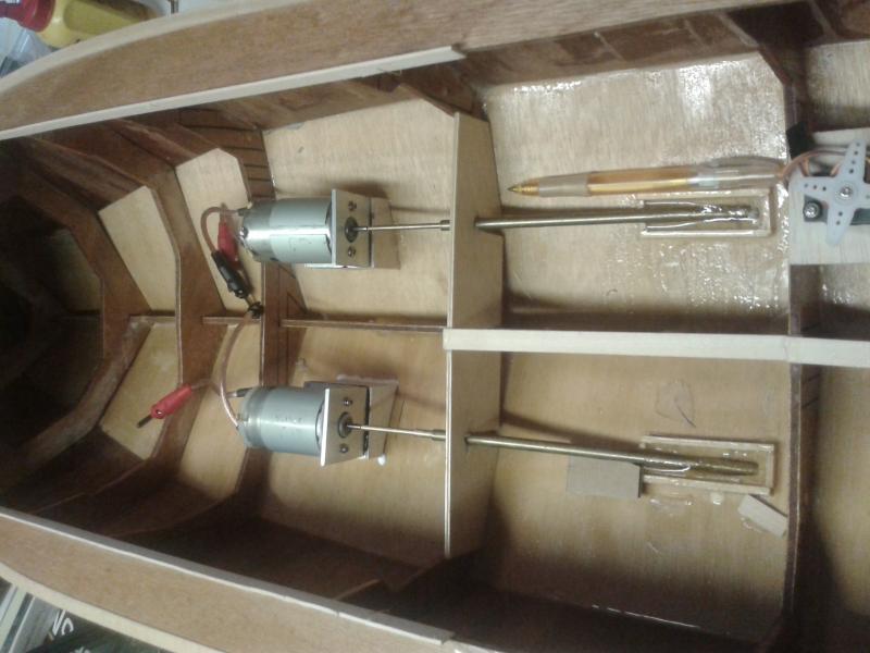

En zo is het nu

Dat zie er goed uit! Lijm al uitgehard?

Weet ik nog niet, motoren zitten wel vast maar nu moet ik nog koppelingen vinden, alleen kom ik met raboesch koppelingen op meer dan 20€ uit :(:( heb wel een alternatief gevonden maar daar moet ik eerst de maat nog van weten.
