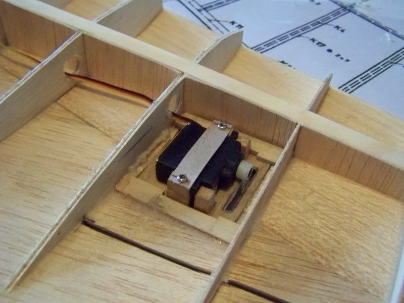

ideetje van rolroer aansturing rds scharnier
dus we gaan het anders doen .

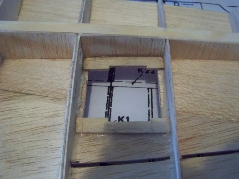

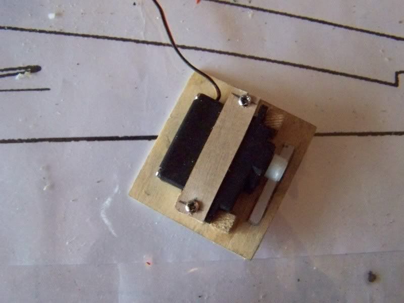

een servo houder .
gaatje in vleugel met 2mm vliegtuig triplex latjes.
en het past ook nog
van een rietje doorvoer buisjes gemaakt deze gezekerd met cyano en bruislijm zet hem vast en alvast de verlengkabeltjes gelegd .

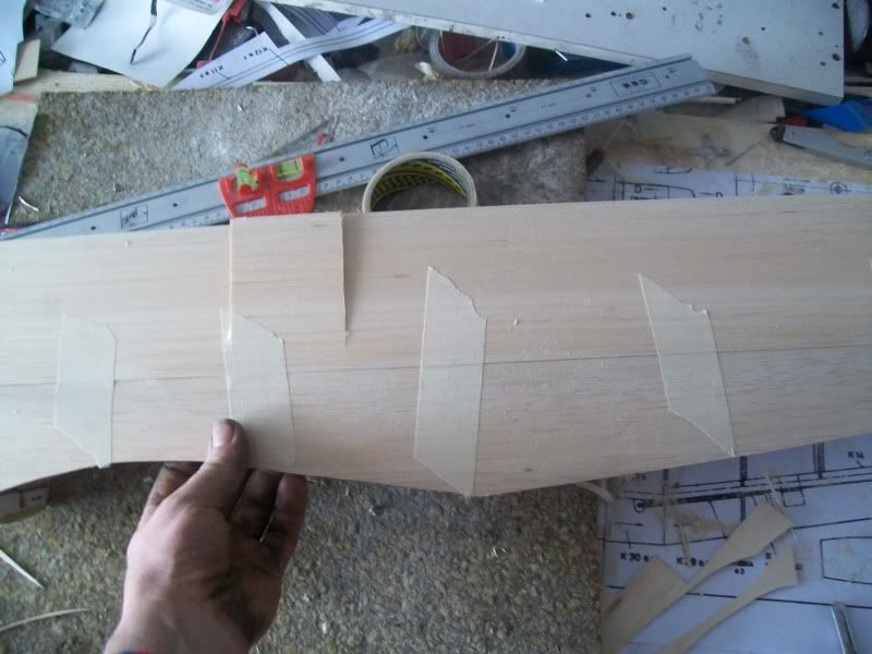

alvast een vurenlatje klaar gelegd . en de bovendekking gemaakt ,deze eerst geschuurd op de vlakke plank zodat je op de vleugel zowat niet hoeft te schuren .
achterlijst vastgeplakt met papier tape
boven dekking teruggeklapt en alle delen die met de bovendekking in aanraking komen ingesmeerd met bruis lijm ,daarna boekje dicht .

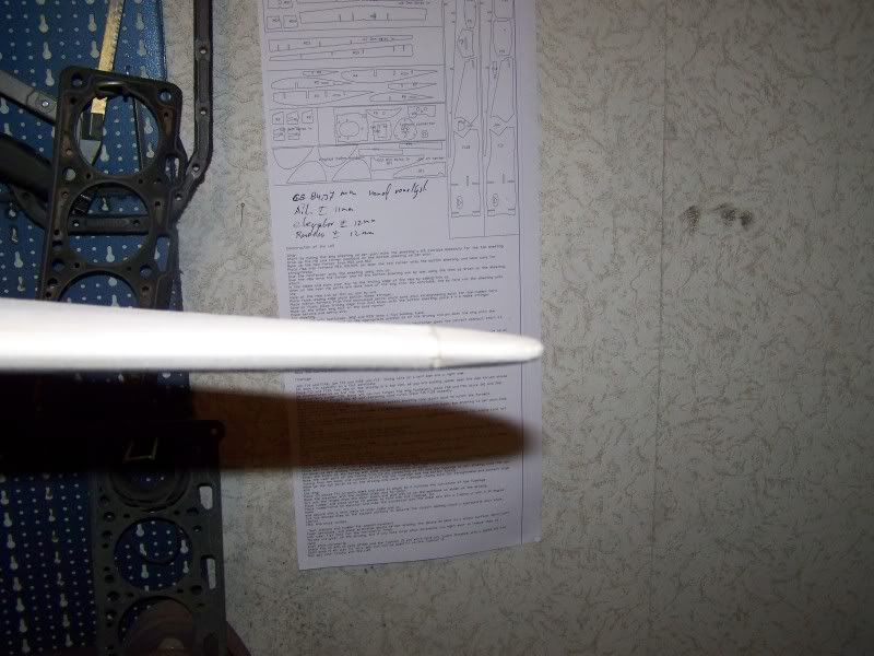

vuren ligger onder de achterlijst gelegd om iets washout te creeeren zodat het model geen tipstall krijgt op te vroege momenten
en drogen maar .
indekking is klaar
alshet goed is kun je zo de tipverdraaing zien .

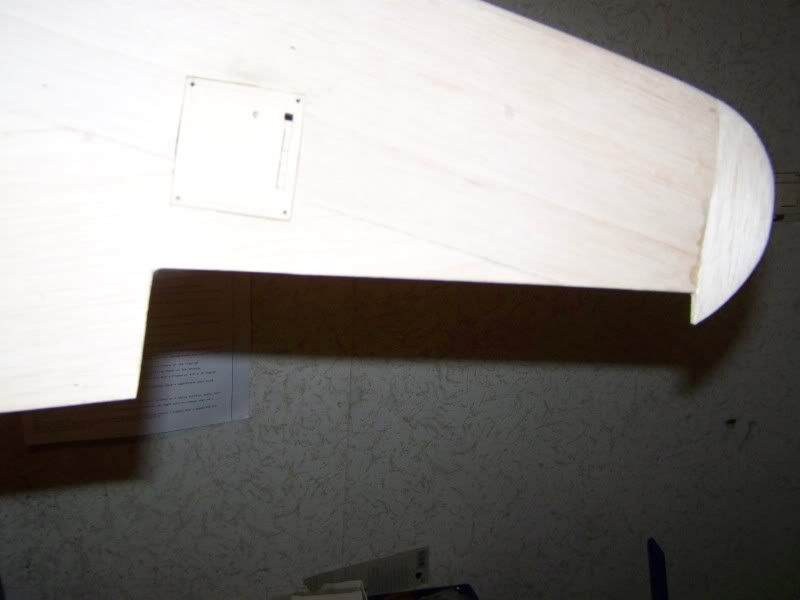

en wat ruimte gelaten voor het rolroer
idd saai werk schuren (en wat heb ik daar een hekel aan ),maar het hoort er bij .
rolroeren zijn ook uitgesneden .vleugel is in vorm en dermate af dat we weer verder met de romp moeten (inpassen vleugel) luchtkoeler maken ,nog genoeg te doen dus

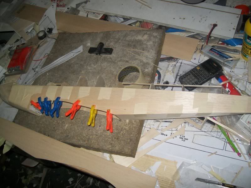

plankje balsa op de romp geplakt met papier tape,afgetekend en weer losgehaald
plankje op nog een plankje gelegd en uitgesneden ,dus 1x werk 2x resultaat.
en hier ligt 1 helft te drogen .

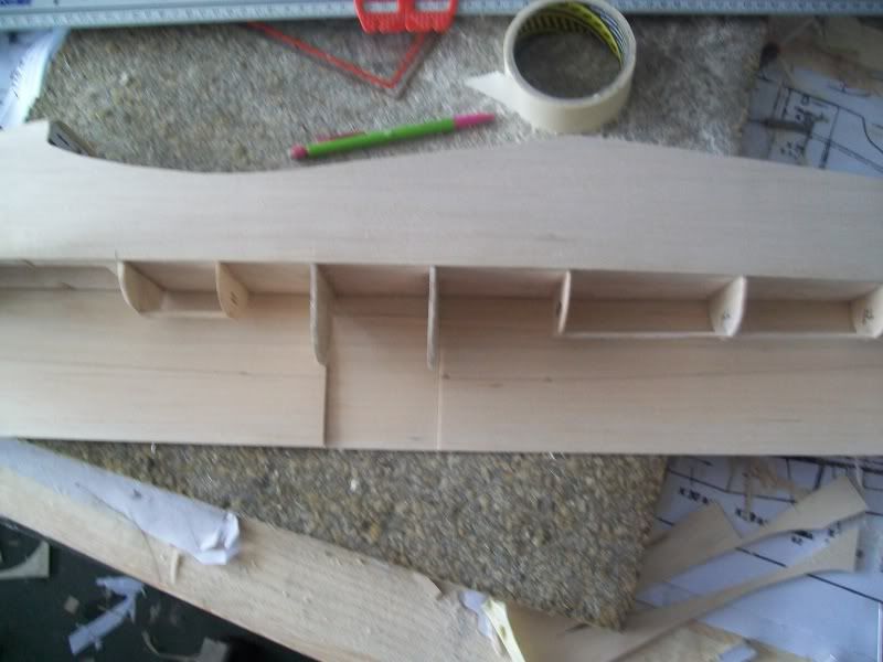

alvast passen .
aftekenen van de bovendekking ,cockpitspanten alvast vrij gesneden .
papiertape ,wie kan niet zonder .
en natuurlijk kopieren op een ander plankje .
en weerdrogen

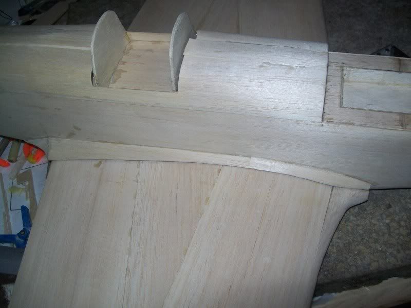

wingfairings uitgesneden uit 0,6mm berken
folie op de vleugel geplakt met tape . de vleugel losjes vastgezet en de fairings er tussen geschoven ,vleugel vast gezet en fairings vastgelijmd .
fairing afgewerkt met 1mm balsa zodat deze ook vorm heeft

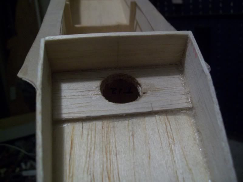

luchtkoeler opbouw ,met daadwerkelijke koellucht uitstroom openining.

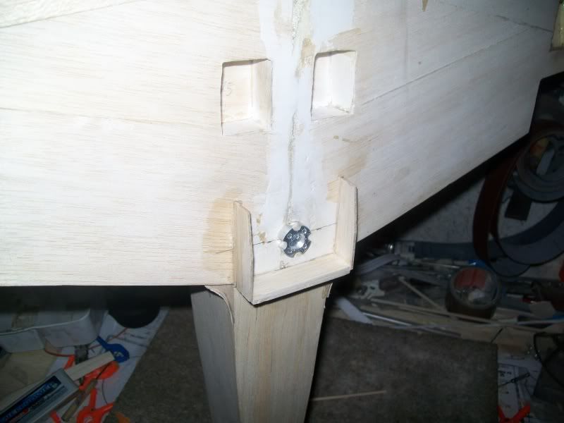

ook op de vleugel , nu nog een m6 boutje halen ,zodat de propadapter weer in de la kan .
en afgedektmet 2mm balsa hard .
