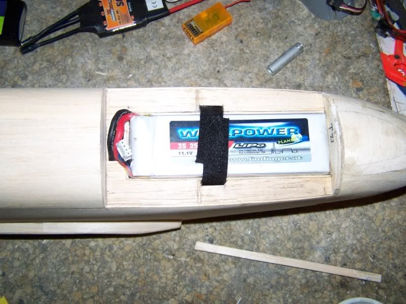

nope bevestiging van de accu bakis nog niet klaar ,wordt ookeen allersimpelste oplossing
men neme een alu pijpje van 10mm en schuinen die af aan de binnenkant .
plaats deze in een boormachine en laat hem rustig in het balsa lopen ,en voila ,perfect rond gaatje .

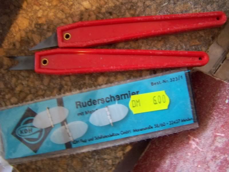

als erdm op je scharniertjes staat zijn ze best wel oud ondertussen .maar ze werken nog perfect.
Zijn die rode dingen om het vuil onder je nagels weg te krijgen? :P
:D
helaas werk zeer veel met rubber van autobanden ,en ben de enigste eigenlijk die zonder handschoenen werkt ,en ja dan heb je zwarte vingers .

accu bak een gaatje bij gemaakt zodat de stekker in de romp kan vallen en dus niet in de weg zit van het deksel .
ook nog klitterband dubbelzijdig er op gemaakt zodat de accu niet er uit kan vallen .
nu nog4 magneetjes en het deksel zit dan vast als een huis
Mooi opgelost!
Maar weet je nu al dat het CG goed is met de accu op die plek?
Hij is ook nog maar weinig verplaatsbaar.
Ton
Mooi opgelost!
Ton
er is nog een regelaar die verplaatsbaar is en ontvanger .
mijn gevoel zegt dat ik er niet ver vanaf zit ,van het zwaarte punt .
gelukkig kun je dat pas echt bepalen nadat je alle servo's bekleding en bestikkering hebt zitten .voorlopig heb ik hem hier gegokt .

Je hebt de accu geborgd met klittenband, is op deze manier ook een makkie, ik dacht eerst dat je met het kapje van de accubak ook de accu zou lockken door middel van een mechanische sluiting.

de accu kap zal mbv pin en magneet gesloten .
