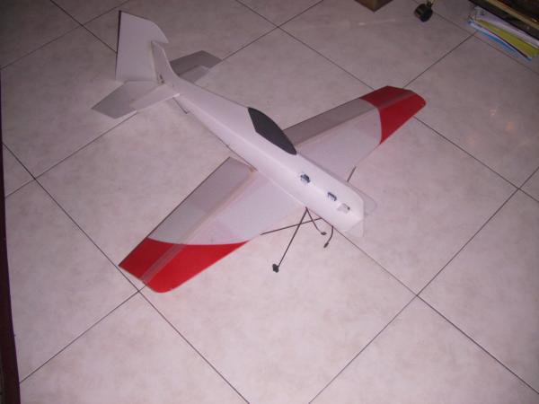

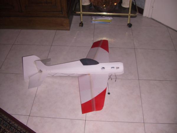

    De eerste is bijna af :lol:
    hier zijn enkele fototjes ;)
    [​IMG]
    staat niet mis in de kerstboom :lol:
    [​IMG]
    [​IMG]
    tot nu toe weegt hij met 2 servo's 70g, ik weet niet of dit veel is, maar het is denk ik ook niet weinig, tja we zullen wel zien zolang hij goed vliegt ben ik tevreden met mijn eerste indoor shockflyer ;)

    Ziet er goed uit :)
    Veel succes ermee !
    Grt.
