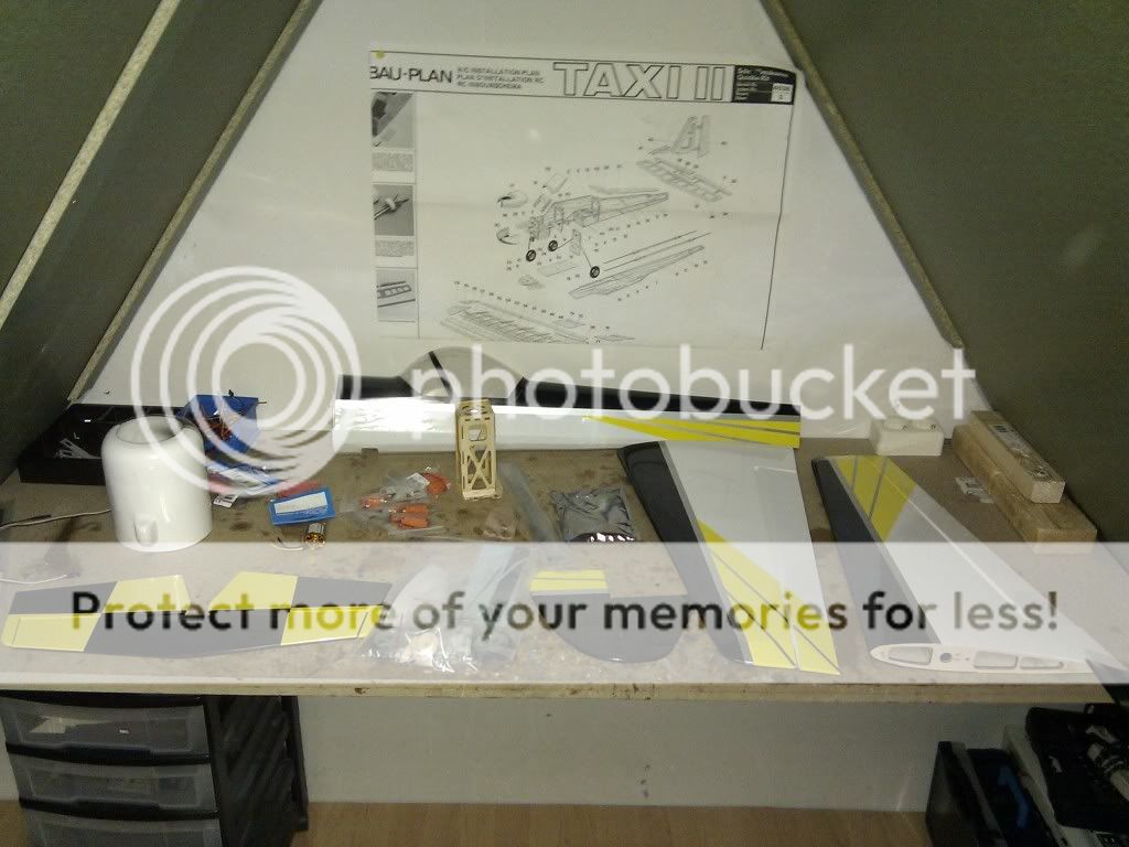

nou, hier wat van de 1e stappen.

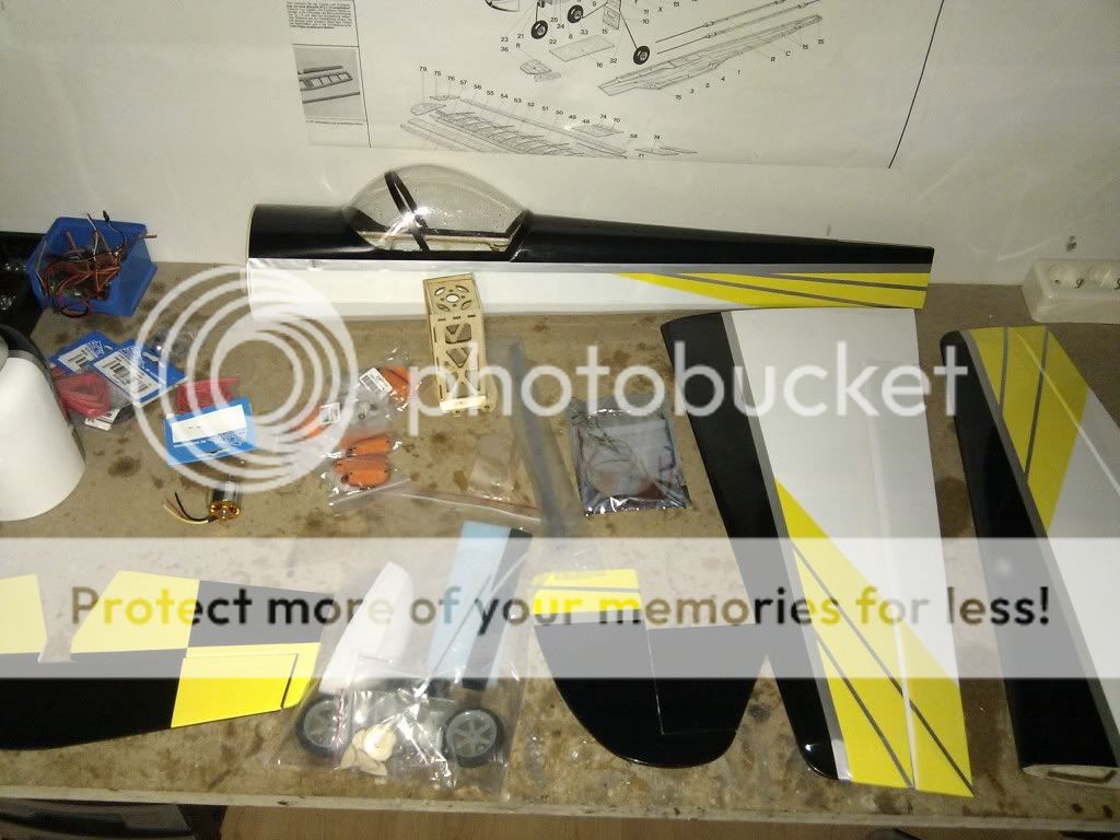

Het toestel kwam heel netjes aan geen deuken in de doos of iets.
wat zit erin?
niet alles zit in de doos hoor wat je hier ziet liggen, ook nog wat andere spullen ;).

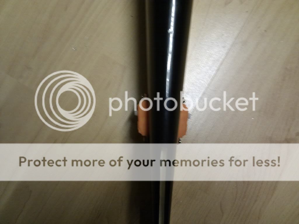

1e opzicht netjes verpakt folie zit er mooi op behalve aan de voorkant van de romp :(.
net of het niet onder spanning stond maar het zat los, even de bout gepakt 1e kant wou plakken andere kant ging niet.
wat ca eronder en het zat weer perfect.
morgen even proberen het weer helemaal glad te krijgen.
ook wat jammer dat er geen handleiding bij zit.

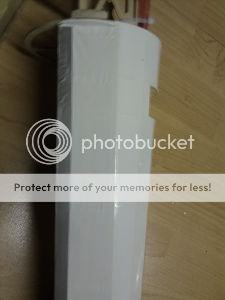

hier dus die folie:
deze iets minder maar die krijg ook wel weer glad.

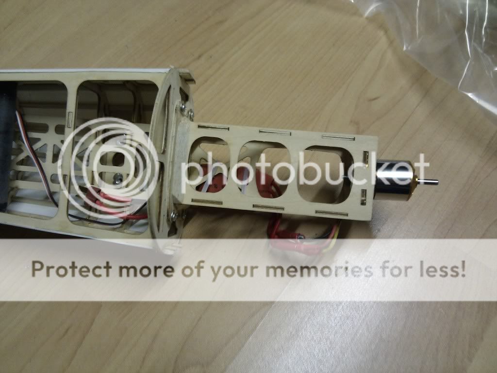

voor de rest waren de servo,s die ik besteld waren net wat te groot voor de gaten dus dat werd vijlen en wat dremelen.
uit einderlijk was er wat weinig vlees voor de parkers over maar dat heb ik opgelost door wat hout bij te plakken op de juiste plekken.
een nadeel is ook dat er gewoon door gefolied is over de servo gaten.
je moet ze zelf opzoeken en opensnijden, maar met behulp van een lampje is dat zo te doen.

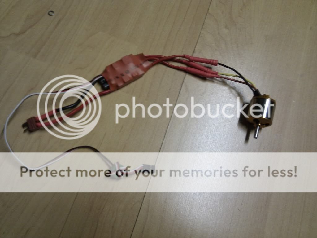

hier de motor, met de 40 ampere turnigy esc:
netjes stekkers tussen gezet.
inmekaar
en er op:
