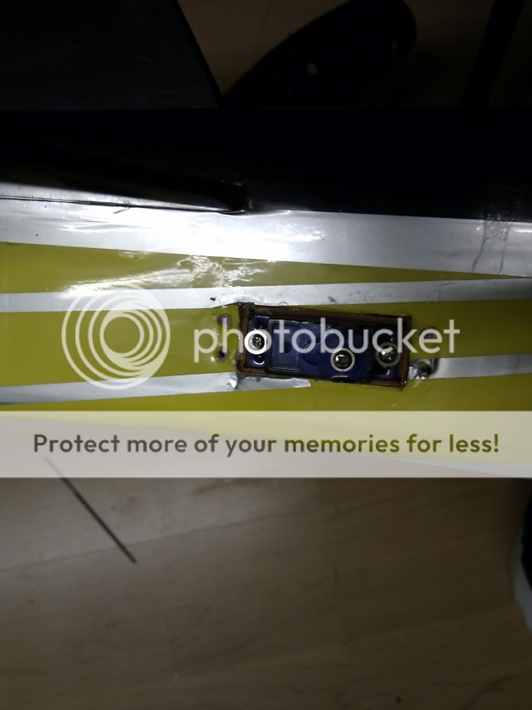

daarna begonnen met de olaatjes maken voor de servo,s voor de rolroeren.
de slimme chinezen hadden er dezelfde maat schroeven bij gedaan om de control hoorn vast te zetten.
ik heb de plaatjes van het rol iets verzonken:
plaatjes voor de hoogteroer en richting servo,s ingelijmd incl. servo

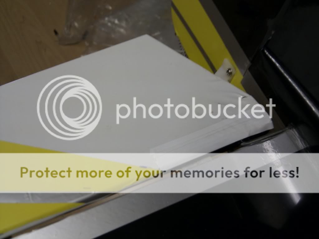

schade van bijtrekken met fohn.
ik had geen witte folie meer dus maar wat striping tape gebruikt.
zal eens even kijken of er nog wat witte folie te verkrijgen is, maar dit zit zo ook best.

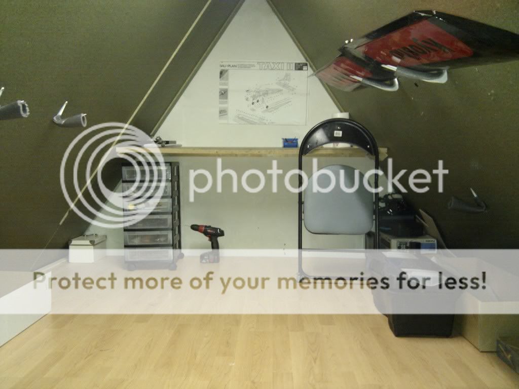

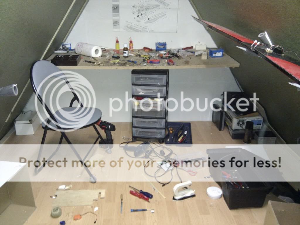

toestel klaar en hoe ziet je zolder er dan uit :confused::rolleyes:
uurtje opruimen later:
