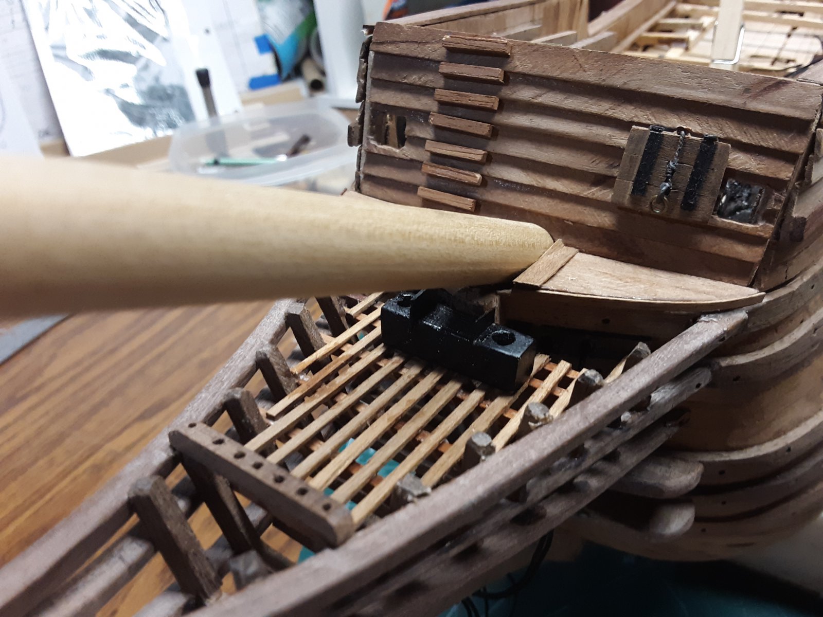

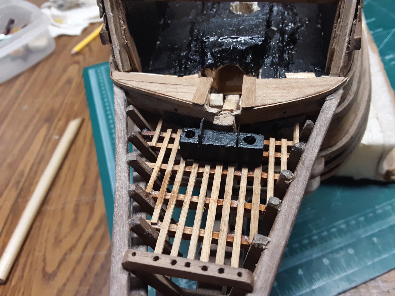

    Alles mooi afgeschuurd en toen de knieën erin gezet.
    Daarna een grating floor van licht walnoot er in gezet.

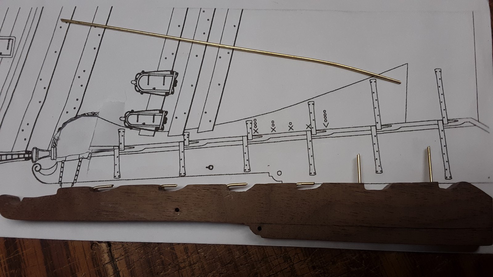

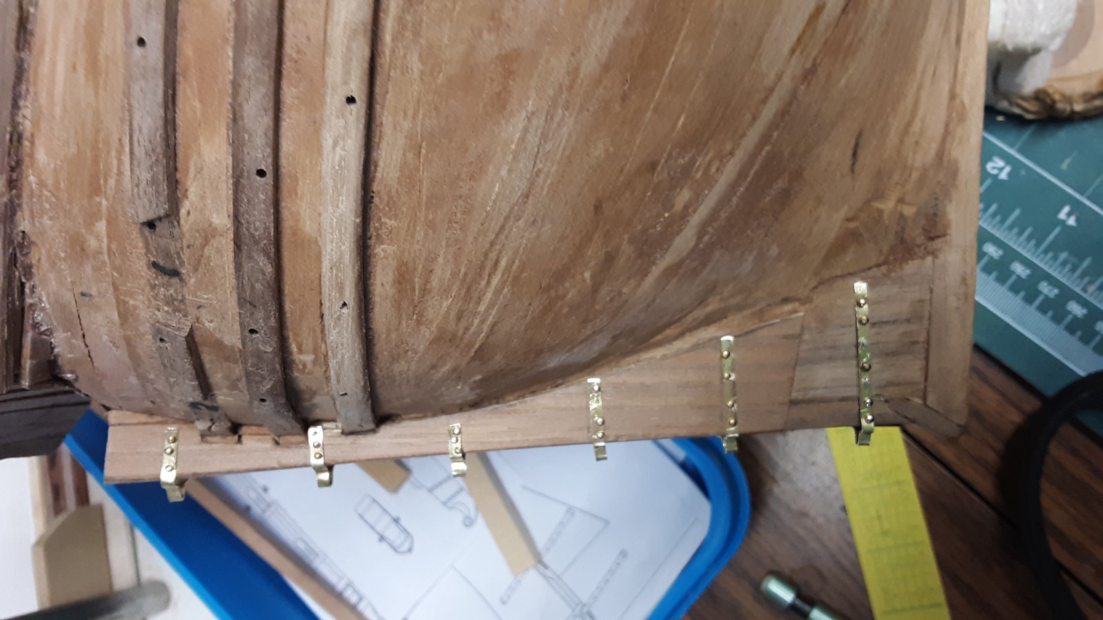

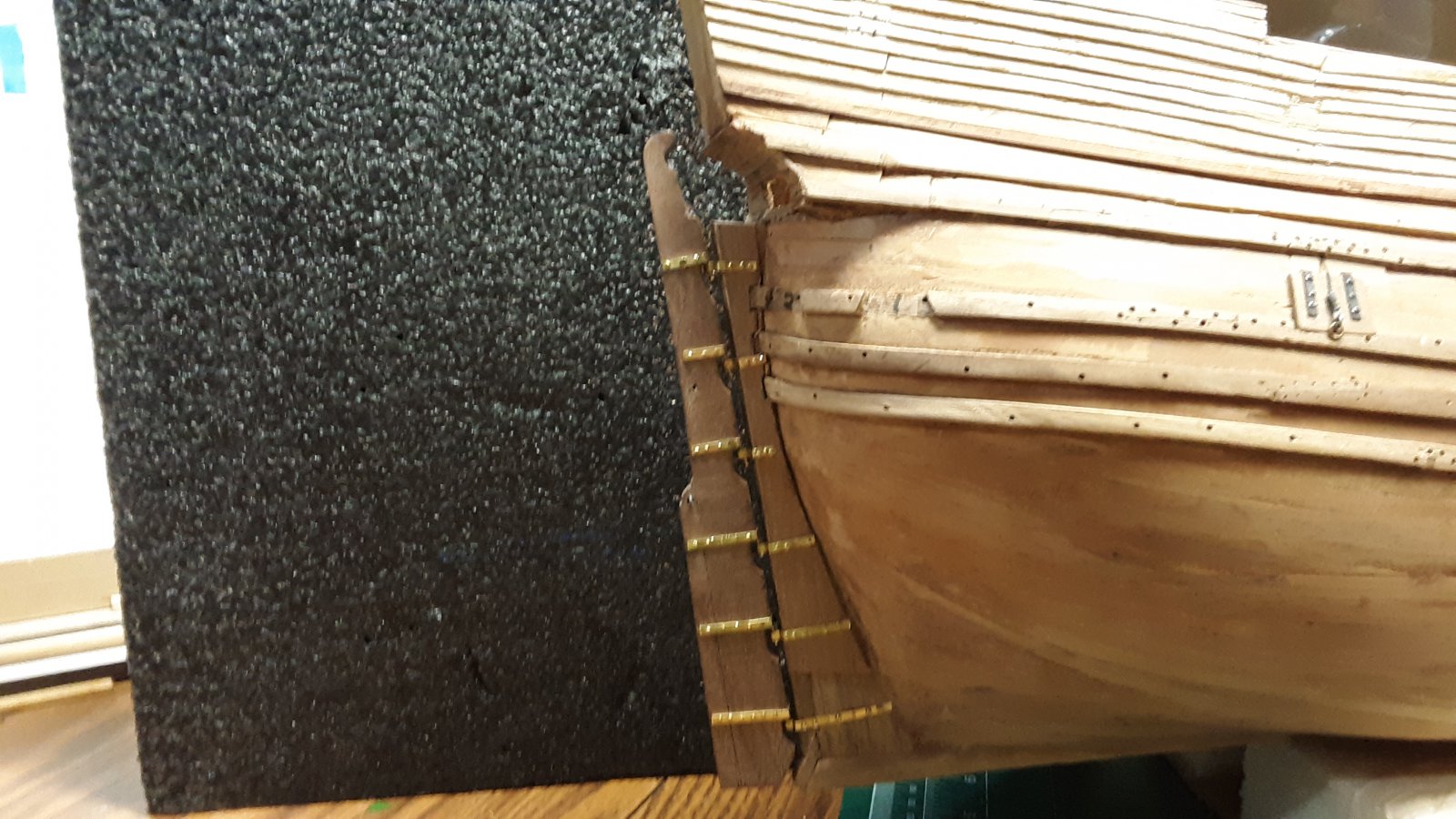

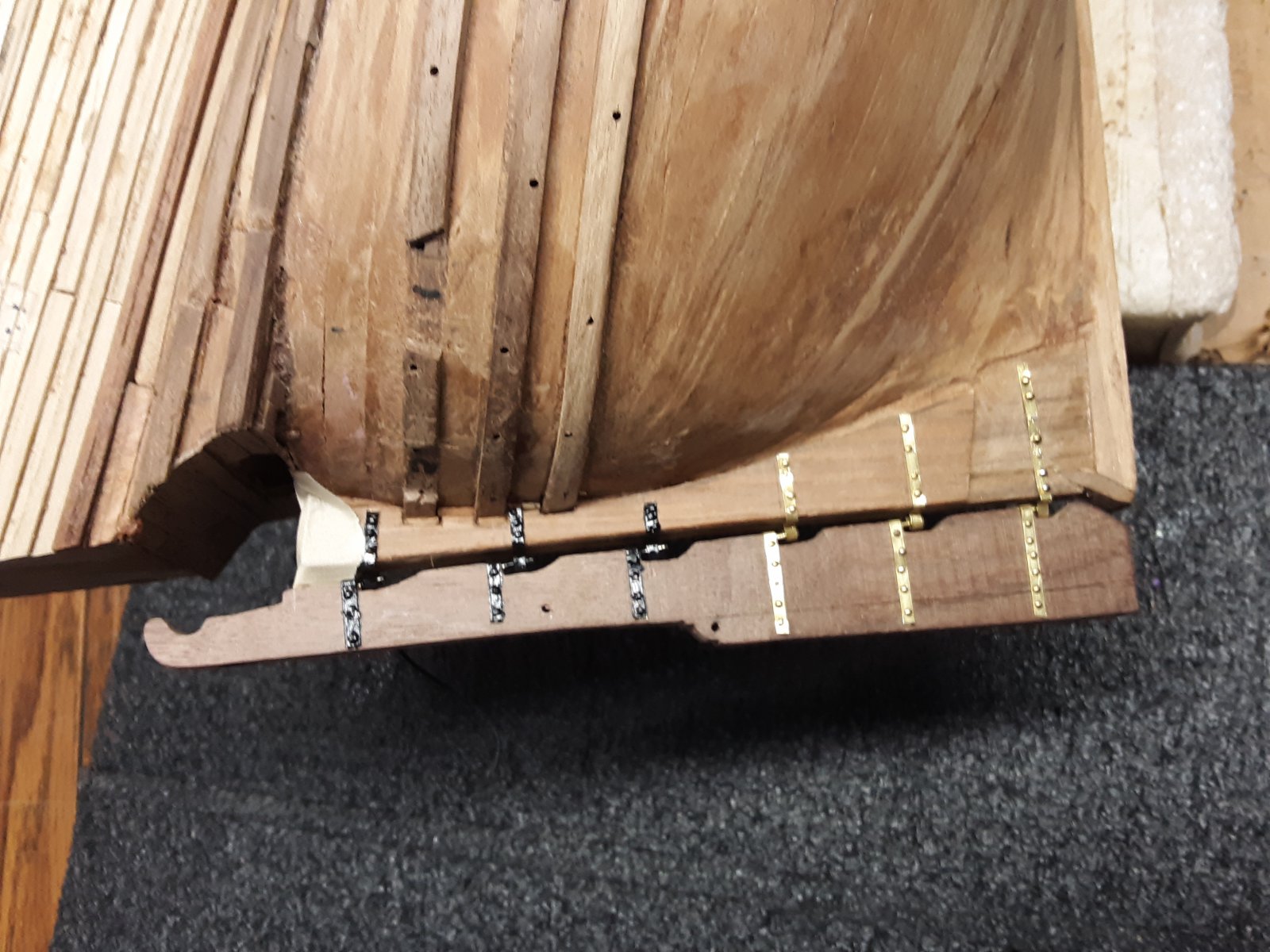

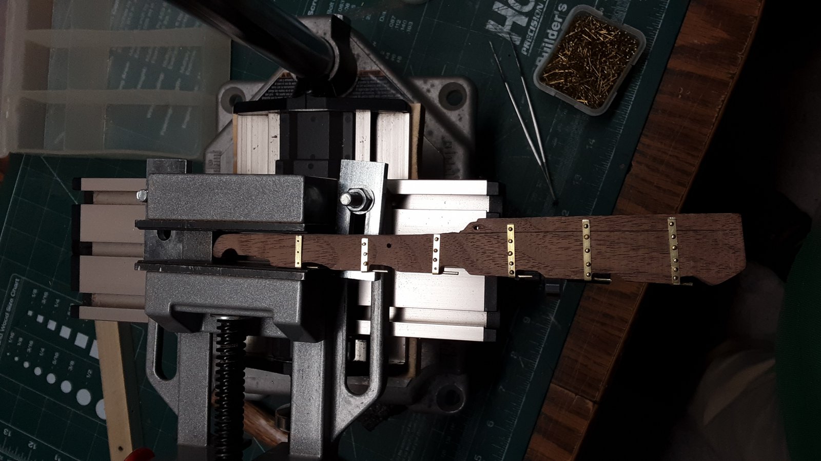

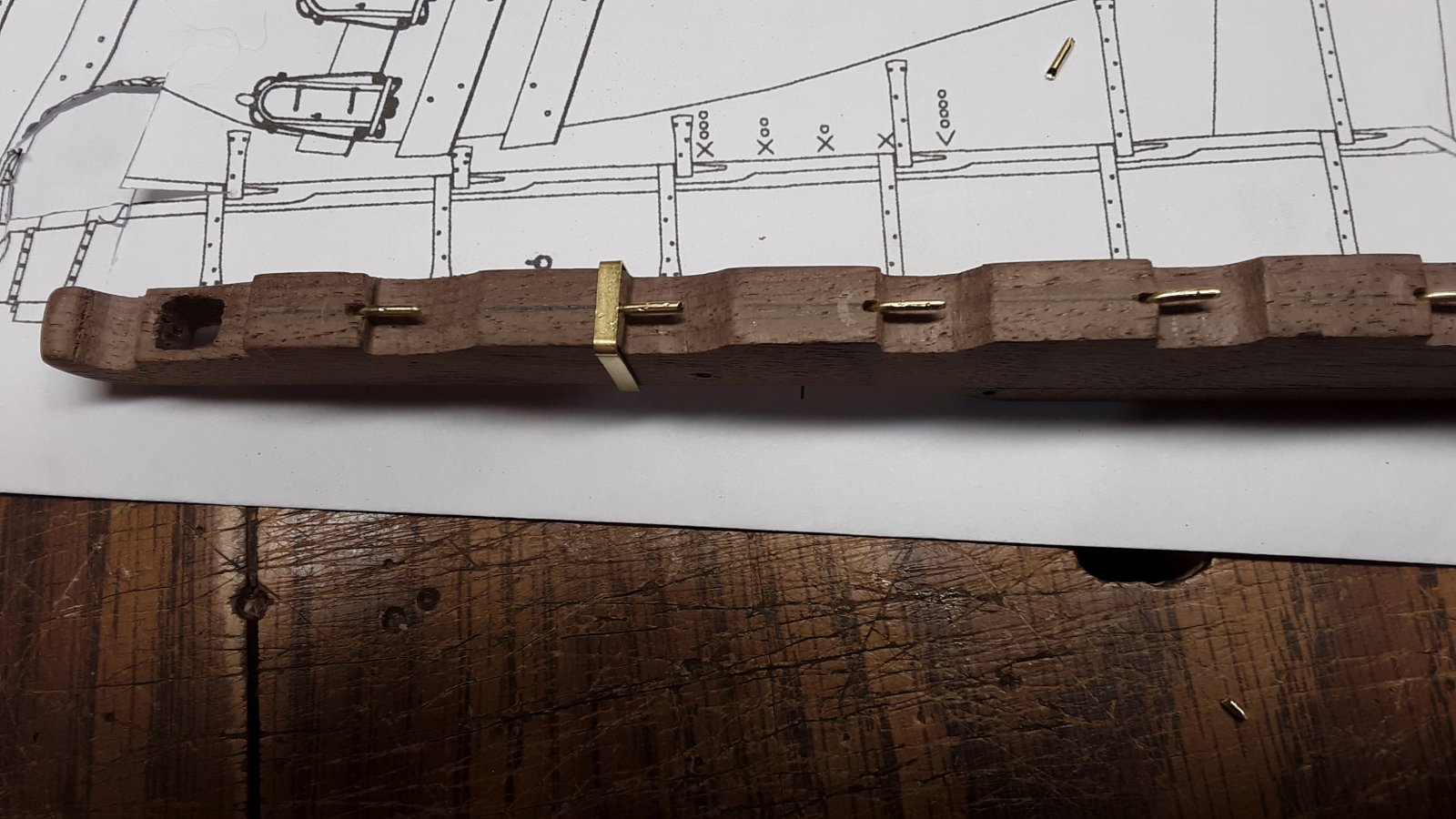

    Heb de vingerlingen van het roer gemaakt.
    Gaatjes boren en afgeknipte spijkertjes er in.
    Alles past.
    De bovenste 3 vingerlingen licht geschuurd en zwart geverfd met olie verf. De onderste 3 worden gelijk met de romp dat vieze wit geverfd. Het is nooit puur wit.

    Eersteklas roer Marcus!:thumbsup:
    Marcus Botanicus vindt dit leuk.
  13. Pingu57
    8.202
    Mooi werk Marcus, en een leuke manier om de vingerlingen te maken.

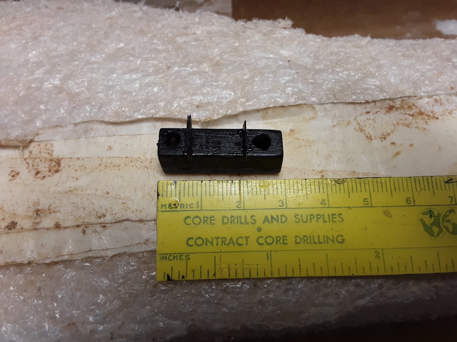

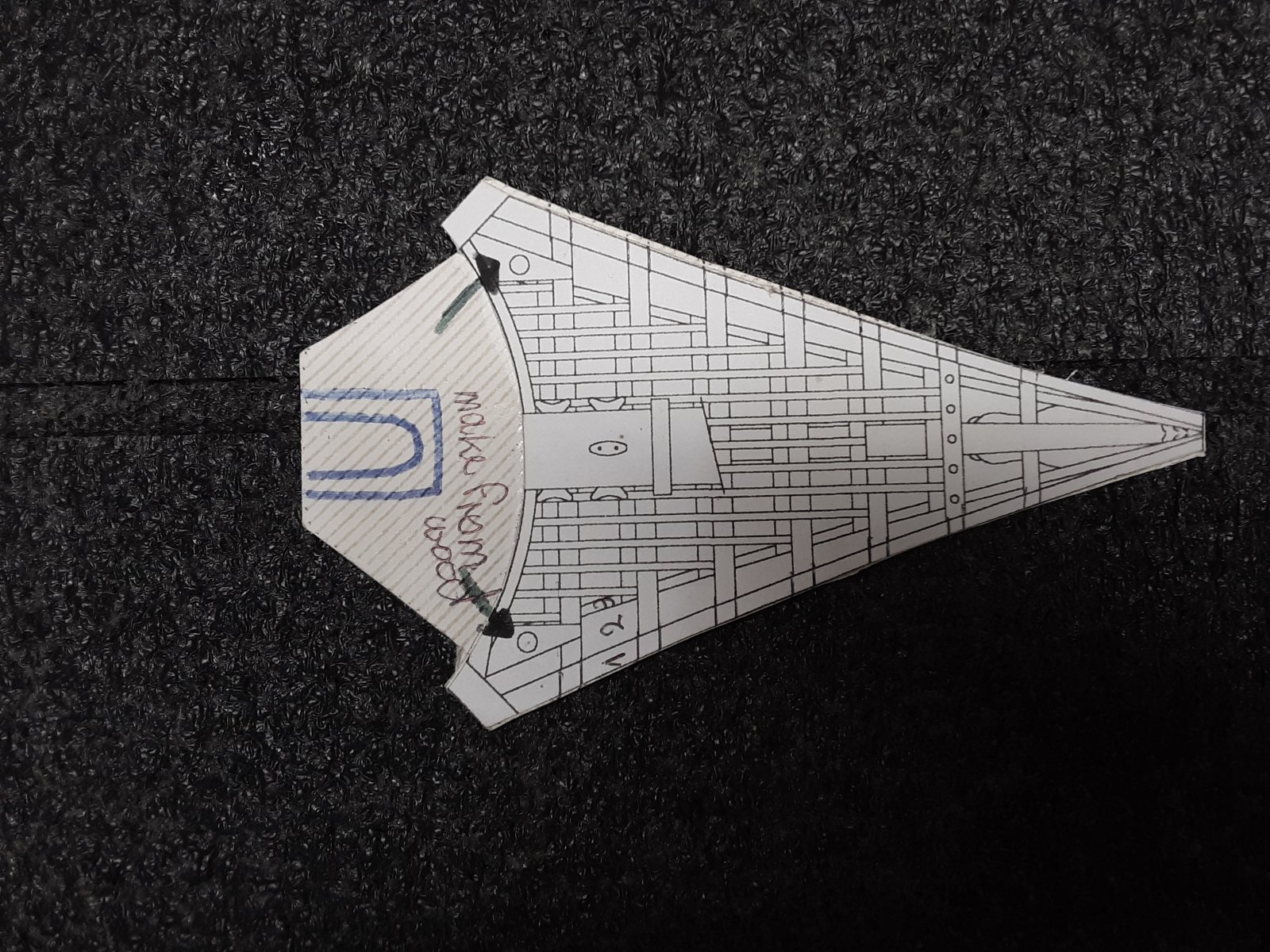

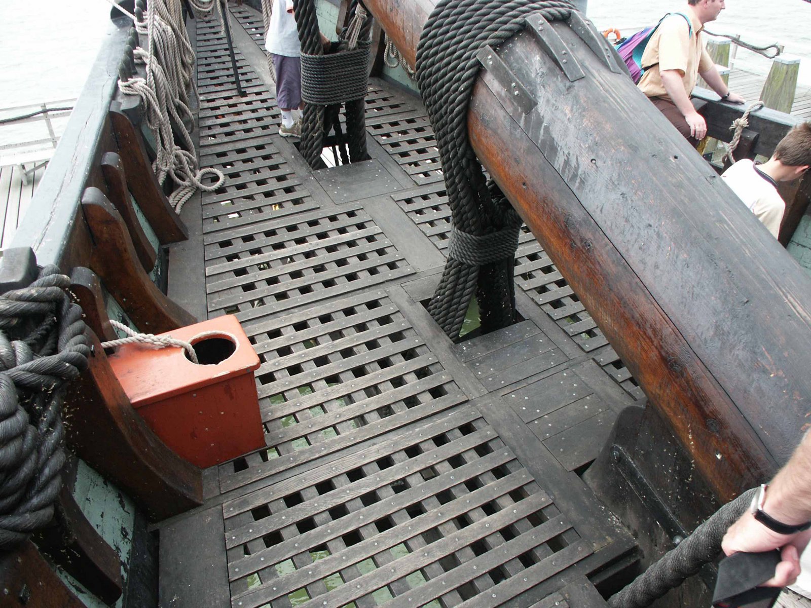

    Ik las op de pagina van de boegspriet in Mondfeld over "seats of ease", de wc. Hij zei dat model bouwers dit item zelden op hun schip zetten. Op het NET is er niet veel informatie hierover. Er was een onderwater archeologie artikel van het schip, "Queens Ann Revenge" en duikers hadden een houten wc pot gevonden.
    Op de tekeningen van Cor Emke zijn er twee kleine rondjes bij de hoeken van de boegspriet dit is het misschien.

    This is what it looks like on the Batavia, Marcus!
  19. Stephan Kertész
    Stephan Kertész
    7.786
    The rope has a function to Marcus. That is to wipe your ass after you're done. :)
    op zijn Nederlands noemen ze dat de gemakken
  20. Marcus Botanicus
    Marcus Botanicus
    20 mrt 2015
    790
    Crown Point, IN, USA
    I wonder how often they cleaned or renewed the rope? But then the head was usually wet due to the waves, so the rope would be somewhat cleaned to...... :p
