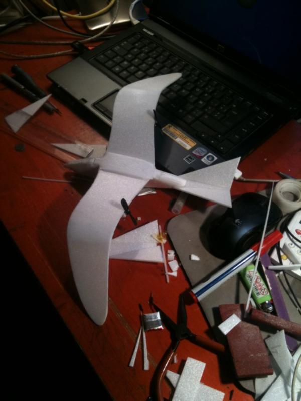

Ik heb hier de romp horizontaal doorgesneden. in het midden zie je de verdikking waar de EDF zat bevestigd. op die manier werkte de romp als een soort 'amplifier' voor de hoge zoemtoon van de fan... Om dat nare geluid zoveel mogelijk te dempen, wilde ik de de fan geluids-geisoleerd ophangen binnen in de romp. Met die verdikking eruit gefreesd was er gelukkig genoeg ruimte voor!
in het rechter deel zitten twee ringen die ik uit een baby beker freesde (lekker stevig en toch buigzaam plastic), dit werden de ophangpunten.
Uit PET flesjes e.d. heb ik de fan-duct verlengd, om de luchtstroom te waarborgen.
..ruimte zat!
..En vervolgens heb ik de EDF verpakt in een stukje legging, en aan de uiteinden verbond ik de ringen. Voor nog meer dempende werking heb ik de binnenkant van de romp bekleed met een stukje isolatiestof wat ik nog ergens vond,
..en zo past de EDF vrij opgehangen in de romp..!
Blazen als een malle doet ie nog steeds, geluid komt er ook nog uit, maar het klinkt in iedere geval niet meer als een hysterische gemuteerde mug..!
..ruimte zat!
