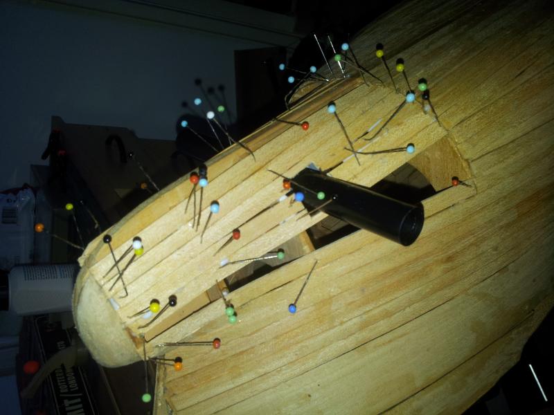

Beste ModelBouwForum leden, Ik had een vraag over wat ik het beste zou kunnen doen voor mijn zeesleper kwa elektro motoren en snelheidsregelaar en dat soort dingen. Ik heb er al een Graupner 7.2v Boegschroef in de boot gezet, alleen heb geen idee hoe ik dit ga doen om alles netjes te laten werken. Kan ook nergens Elektro "12v" motoren vinden, iemand tips voor me? Dit is mijn eerste zeesleper dus wil graag wat ervaring op doen. Dus al met al, Hoe kan ik dit het beste gaan uitvoeren en tot een goed resultaat laten eindigen. Groetjes NLProtector
