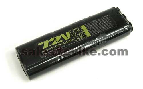

Nu heb ik het AAA pakketje zo danig klaar dat er ook 10 a 11 V uit komt (is dus vol denk he ?!)
Maar wanneer ik hem aan m'n replica hang doet deze het niet ?
De AAA cellen worden dan wel snel warm !
Als ik daarentegen de oude accu van slechts 7.4 V(450mah)NiMH tegen de draadjes hou doet hij het weer wel ?
Kan het zijn dat die AAA cellen niet genoeg Amp's kunnen leveren ?
Die celletjes van de originele pack zijn nog kleine trouwens ?
Snap er hoe langer hoe minder van :hammer:
(Hier kan je trouwens nog wat nieuw progress zien, alsmede het gearboxje dat aangedreven dient te worden)

Ja ik gebruikte er nu ook nieuwe "ongeschilde" de pack wordt ook niet warm (als ik hem niet gebruik)
dus denk wel dat het ok is dan ? aan de Voltmeter geeft hij ook de juiste spanning aan.
Dan lijkt het er op dat de cellen de stroom die nodig is niet kunnen leveren. De inwendige weerstand is blijkbaar te hoog. De stroom die wel kan lopen is te weinig om de motor te laten draaien maar voldoende om de cellen op te warmen.
Kan je de spanning meten als het pakket in de replica zit? Als de cellen de stroom inderdaad niet kunnen leveren zal de spanning ver inzakken.
  • Like
Reactions: aac
Weet je zeker dat het pakket volledig is geladen? De spanning van pakket die je onbelast meet, zegt niet veel over de ladingstoestand.
Je weet zeker dat het pakket vol is als het gedurende 14 uur is geladen met een stroomstrerkte die gelijk is aan 1/10 C. Dat betekent voor een accu met een capaciteit van 1000 mAh een laadstroom van 100 mA. Voor een capaciteit van 800 mAh zou de laadstroom 80 mA zijn. Snelladers zijn voor dit soort accu's taboe.
Volg dan het advies van Ernst en meet de spanning onder belasting van je replica. Die mag niet veel lager worden dan 1,1 - 1,2 volt per cel.
Nog even een vraag. Het originele pakket heeft een spanning van 7,4 volt, zo schrijf je. Dat is voor Ni-Mh cellen een rare spanning. Als het om een pakket met 6 cellen gaat, is de spanning 7,2 volt, voor 7 cellen 8,4 volt. Waarom maak je een pakket met een hogere spanning? Acht cellen hebben een spanning van 9,6 volt.

Heb ik nu geprobeerd, en idd de spanning zakt naar 1V !
Ik heb de accu voor de zekerheid nu nog 's terug aan de lader gehangen, en zal de test nog 's doen, als ik zeker ben dat hij goed vol is, maar ik denk dat het er naar uitziet dat ik m'n AAA plan kan opbergen :hammer:
De originele accu is idd 7.2 Volt , schrijffoutje van mij
