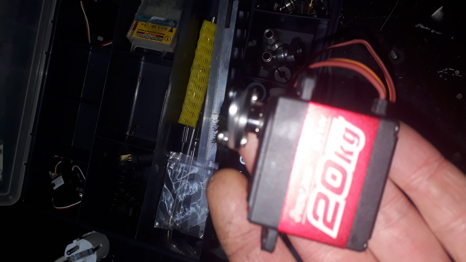

    Nb ...ik heb deze servo nog liggen
    Is dat zo,n zelfde als jij hebt??
    Ik ga mij zeker nog verdiepen in het kst servo gebeuren .

    Oja...had deze servo nog liggen
    Is dat dezelfde toevallig dirkjan??

    Ha Tom, die servo is iets anders, maar grote kans dat hij uit dezelfde fabriek komt als de 25kg en 30kg servo's die ik hier ook heb liggen.
