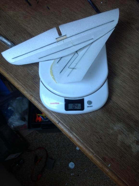

Staartdelen zijn Inc. Carbon en kevlar uitgekomen op 4 Gr. Tegen de 6.1 van het orgineel!
Nu nog uitwijzen dat ze sterk genoeg zijn.

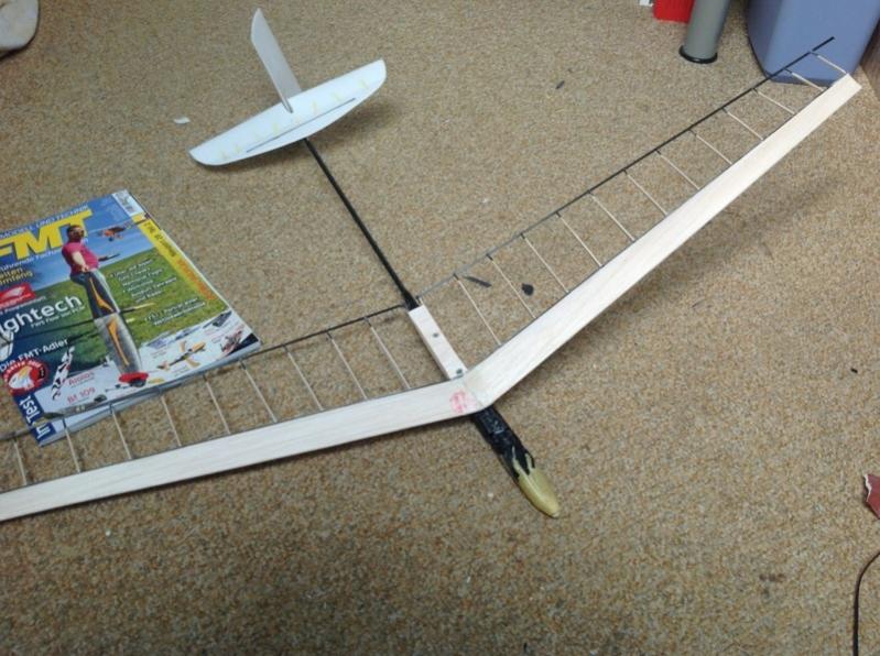

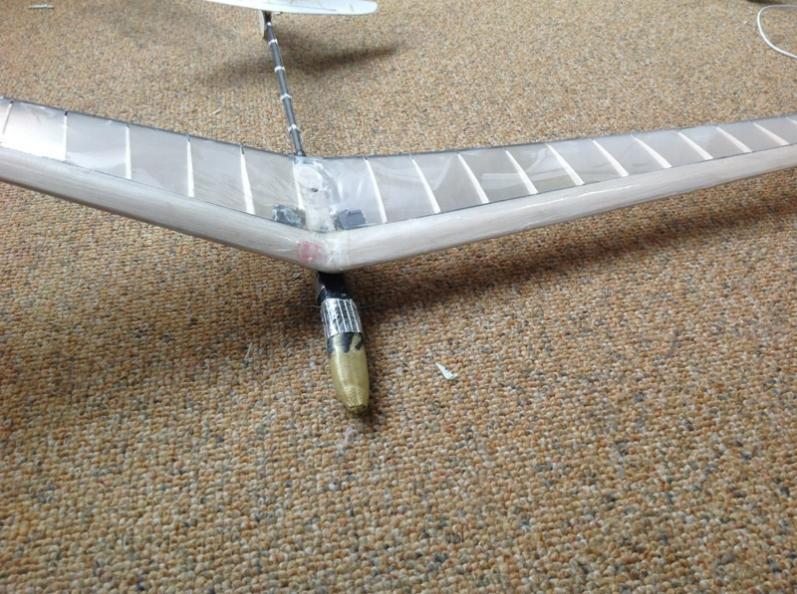

Toch weer een tijdje geleden dat ik een update heb gedaan...
Eerste vleugel heb ik gemaakt, resultaat is niet helemaal naar wens maar wel heel wat van geleerd!
De Afwerking met 25gr glas en 3k roving is heel goed als je naar de vleugel kijkt zo is hij heel erg mooi glad alleen de rovings kunnen nog iets platter worden aangerold
De disser (die hokjes) die moeten doorlopen tot het eind maar had een te kort rek gemaakt :oops: geen rekening gehouden met de dikte van de latjes.
Ook was het netjes maken van de rovings laster als gedacht en bij het aanbrengen is het dus gaan schuiven
De volgende keer gebruik ik alleen een omgebouwde koelkastpomp inplaats van die aqauriumpomp dus word het ook beter glad getrokken en eventueel heb ik ook 0.45mm mylar liggen om het echt spekglad te maken maar met de kleine pomp werkte die mylar niet.
Wat me het meeste verbaast is de kracht van de vleugel zowel als torsie als buiging want de vleugel is op het dikste punt 1cm dik en is over de hele lengte echt heel stijf ook torsie is heeel goed.
Gewicht is ook mooi met 18gr voor het deel wat op de foto is
Binnenkort een nieuwe vleugel maken dus en er eens iets vliegens van maken :-D

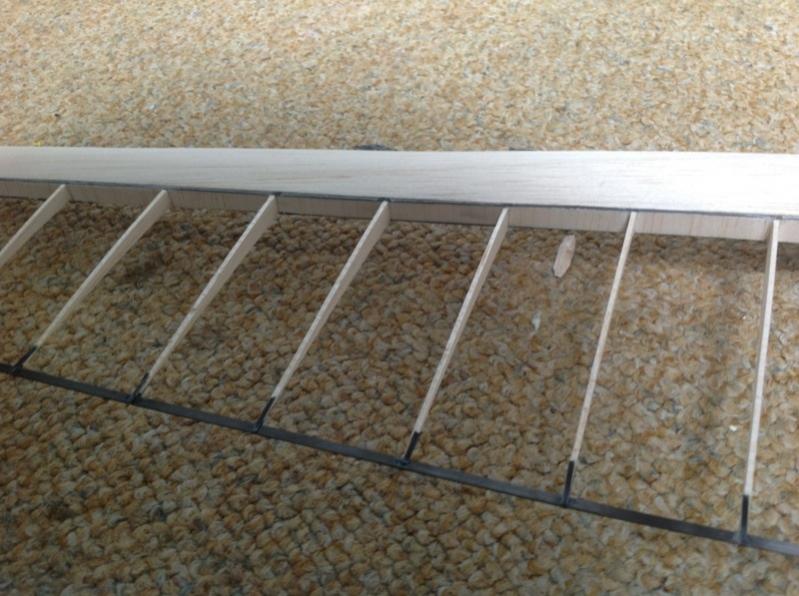

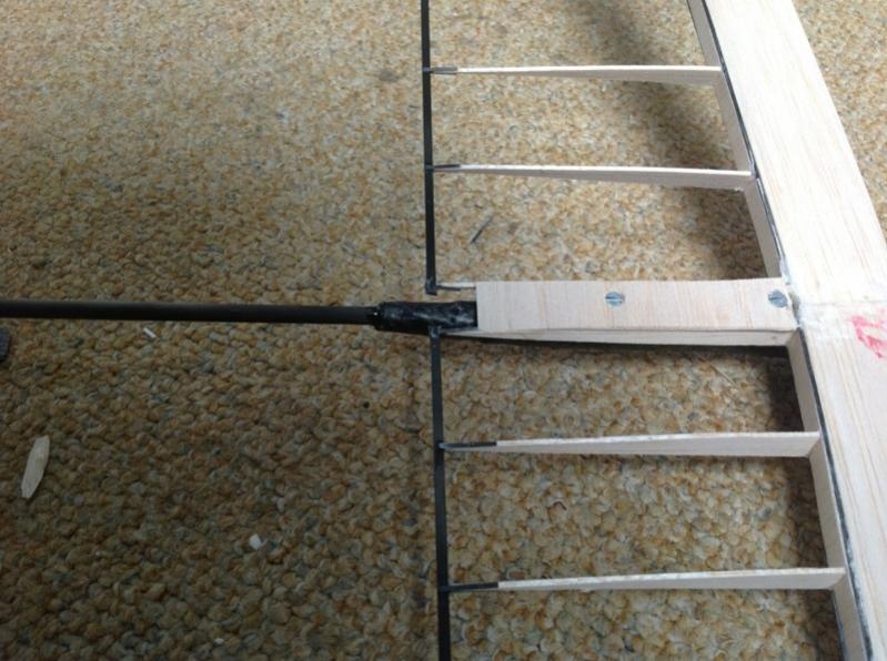

http://www.modelbouwforum.nl/forums/members/robertboxhoorn-albums-diversen-picture155813-image.jpg
ik denk dat je er meer bij wint van een (plat) carbon liggertje aan te brengen dan zoals het nu is, met wat losse vezels.

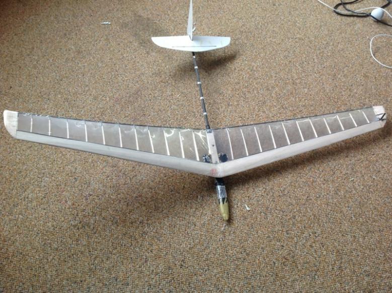

Nouw eindelijk tijd voor mijn dlg gehad!
Vorige dlg heb ik door de helft gegooit zoals verwacht door firefox.....dus daar moest iets nieuws van komen met de spullen die ik nog had liggen ;-)
full
De dlg is in deze staat inc. Accu ontvanger servo's 84gr dus de magische onder-de-100-gr gaat hem niet worden.
Het zwevertje is alleen nogsteeds niet zoals ik hem wil:
Rompje is op de manier van peral gemaakt met de verloren mal methode alleen bij het verwarmen kwam er een boggel in de romp die er niet meer uit ging, ook is de romp gemaakt van 3k (160gr) inplaats van 1k omdat ik het nog had liggen.
Heb mogelijkheden tot 3d printer dus binnenkort kijken naar een nieuwe mal
Ik had 3 meter capstrips 1.5mm besteld maar dit was blijkbaar niet voldoende dus heb ik het alleen aan het eind op de verbinding gemaakt,
Staartboom is een vliegerstok die ik ook op het strand heb gevonden dus die is iets zwaar maar wel sterk zat

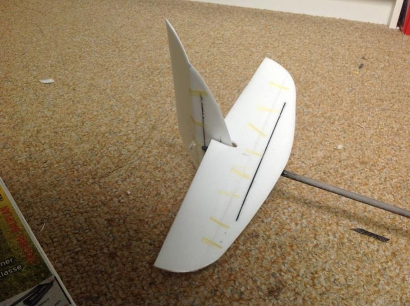

Eigenlijk ben ik alleen tevreden over de staart van depron met 25gr glas er op over 45graden en het kevlarscharnier die perfect werkt

als de staartboom van een goedkope vliegerstok is, dan heeft deze enkel vezels in de lengterichting... niet geschikt voor DLG's dus.
vraag maar aan Franck wat er gebeurt na een paar worpen :)
als de stok gemaakt is met geweven carbon, dan is die wel sterk genoeg (skyshark stokken bv)
verder zit het er wel ok uit... voldoende verstevingingen aanbrengen rond de tip waar de werppen in komt ... en aan het middenstuk waar het op de romp zit.
Je lijkt wel een soort "moi" met al dat gebouw ! Leuk... ik kijk graag naar mensen die vanalles in elkaar draaien. Dat van die stok....tis idd wachten tot dat ie inscheurd of overlangs breekt...De stokken die wij gebruikten in de eerste MiMi's waren goede vliegerstokken, maar met enkel vezels in de lengterichting.... ze hielden het slechts een paar weken vol. Mgoed, voor de probeer is het best ok.

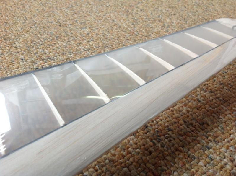

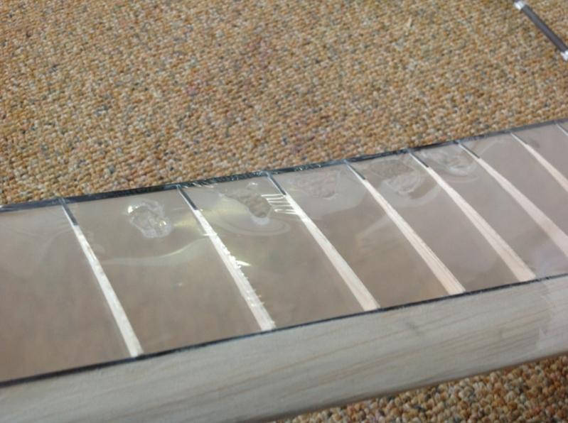

Ik heb nog echt problemen met het netjes coveren, folie was bijv. Ook op elkaar blijven plakken. Verder vliegt het echt superleuk, enkel de wind nu is zo jammer :-(
