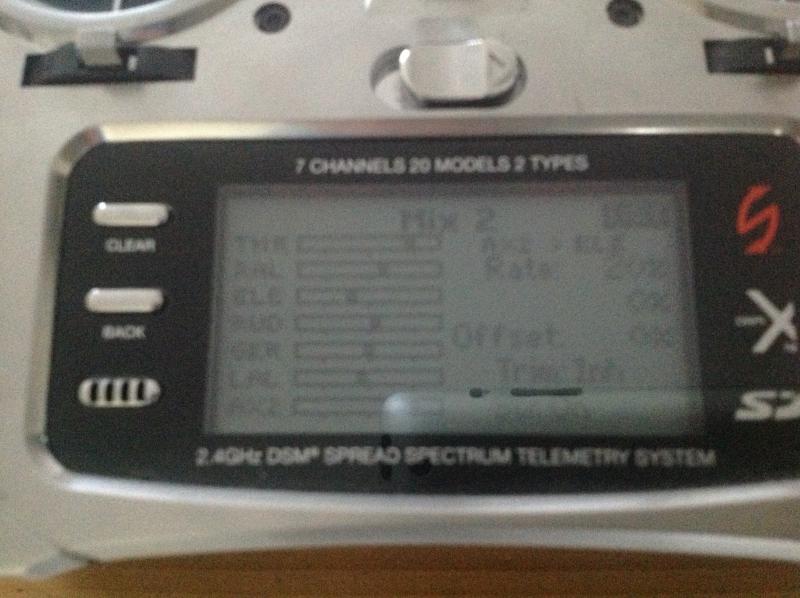

Hey robert, ik heb de knop aan ax1 toegewezen en vervolgens in het mix programma ax1 naar elevator gemixed, dus nu gaat het hoogteroer 2 mm omhoog als ik de knop in druk en tergelijk gaat de stopwatch lopen

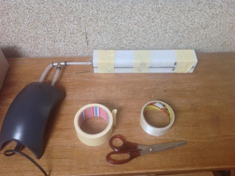

Nieuw rompje gemaakt!
Deze keer is al het glas goed gelukt alleen het carbon is niet helemaal goed gelukt omdat er enkele droge (wel geinpregneerde) plekken in zitten.
Dit rompje weegt 15gr dus dat is een goed gewicht voor een rompje die zo licht is!
Maar wat is dan d tactiek om een rompje te maken die wel netjes is afgewerkt? Ik kan niet alles gewoon volgooien met epoxy neem ik aan... Of wel?
Ik wax de mal goed in en smeer daarna een dunne laag 24uurs hars in de mal. Dit laat een uurtje staan todat de hars stroperig wordt. Daarna maak ik nieuwe hars aan en giet het over de stukken weefsel en rol het daarna flink todat er eigenlijk geen gaatjes meer tussen het koolstof doek zit. Daarna goed droog rollen en in de mal leggen.
Wat ik doe bij m'n rigger-rompjes is, binnenzijde 25gr GFK, 160gr CFK, buitenzijde 25gr GFK. Voor een DLG weet ik niet of het dan te zwaar wordt. Later bijwerken met kwastje en epoxy + huishoudfolie is mss een optie?
eerst en vooral fijne doeken gebruiken... hoe fijner geweven , hoe mooier het resultaat op een klein rompje... ten tweede alles erg goed inrollen met epoxy...(overtollige verwijderen)
en ten derde , een ballon langs de binnenzijde zorgt voor een mooie gelijke druk.

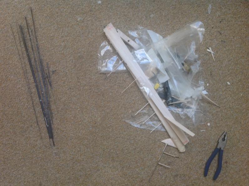

Rip voor mijn 2e dlg.... Na een korte tijd dienst heeft hij de geest gegeven
full
Ik heb het bruikbare van het onbruikbare gescheden en kwam er achter dat ik de volgende kist beter volledig uit carbon kan maken! :p
