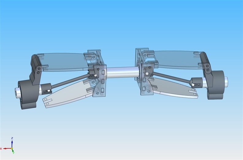

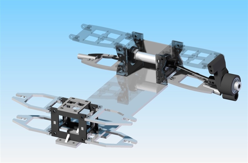

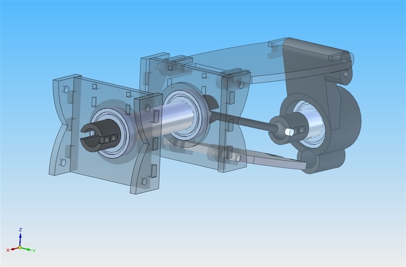

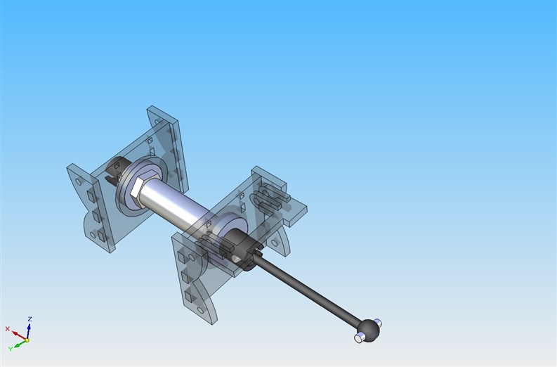

Mijn eerste ontwerp voor de achter aandrijving.
Met fusee erbij
Links en rechts.
Met de voorophanging

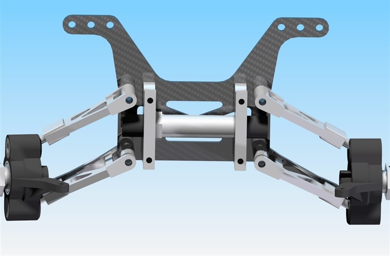

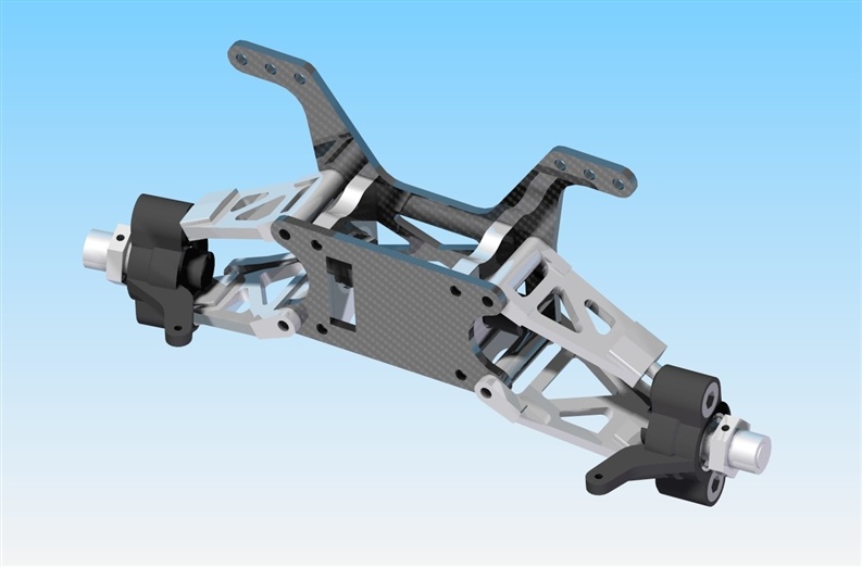

Dingen moesten dus radicaal veranderen. Enkele dingen bleven nog maar over van het huidige idee. Dus na een tijd brainstormen, CAD-en kwam ik op het volgende :
*note; Hier voor dat nog een andere versie, met OA andere boven draag armen. Maar die versie bleek na dat ik hem heb uitgefreest niet aan mijn verwachtingen te voldoen het geheel was niet solide en het schudde teveel)
*note 2 Ook de materialen zijn veranderd, ik gebruik nu 4 en 6 mm Aluminum en 3mm Carbon.
Deze versie moet ik nog opnieuw uitfrezen, maar ik denk dat deze perfect is.
Om het geheel nog een beetje uniek te houden, kwamen we op het idee om de voorophanging en de achterophanging (bijna) identiek te maken. Dit geeft een hele range van nieuwe mogelijkheden.

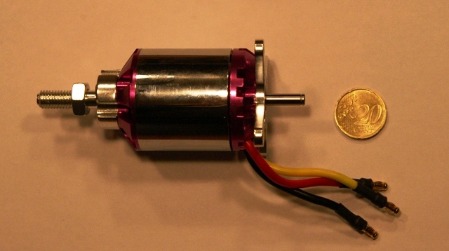

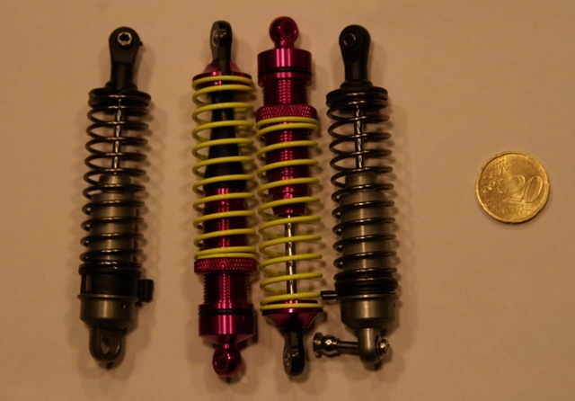

even snel wat foto's gemaakt van motor + veren + ophanging.
De motor.. Voor specs zie startpost :) Aan de linkerkant zie je M8 schroefdraad zitten, Ik ga een busje 12mm busje draaien, die komt daarop. En op die 12MM bus komt een lager erop. Zodat ik de motor aan 2 kanten goed vast heb zitten. Omdat het natuurlijk een buitenloper is. En hij is vrij zwaar.
Vering, in het midden 100mm (komen van MT2) en aan de buitenkant 95mm
De "oude" ophanging (de 2e) Zoals je hier ziet zijn de boven draag armen niet stevig, ze staan namelijk verticaal ipv horiontaal. In Versie 3 (die ik aan het uitfrezen ben) (zie tekening in startpost) is dat dus veranderd. Ook zie je daar 2 titanium stuur gevalletjes :)

Dit is een ESC voor een vliegtuig, zit er wel een achteruit op?
Ik heb juist gekozen voor een laag aantal rpm/V omdat in mijn ogen, een hoog RPM alleen maar nadelig is. Want, je moet dan een dikke vertraging maken = meer ruimte minder effiecient.
Dat slaat natuurlijk nergens op. :) Wat je nu doet is een enorm koppel zetten op je aandrijflijn, dat is niet slim. Om reden van het koppel ga je het vermogen met een hoger toerental naar de wielen brengen en zo dicht mogelijk bij de wielen zet je dit weer om in een lager toerental. Bij vrachtwagens zit de laatste overbrenging zelfs in het wiel, omdat anders de aandrijfassen het niet houden.
Veder vind ik het een beetje jammer dat je niet kiest voor een differentieel. Met een starre as gaat je model voor geen meter namelijk, het is immers geen kart die je kunt 'zetten' in een bocht.
Door dit soort afwegingen te onderschatten doe je m.i. enorm afbreuk aan de kwaliteit van je project. Je hebt nu schitterend gerenderde schetsen maar je ontwerp rammelt aan alle kanten. Dat kan beter!

Als het nou echt niet gaat met een starre achter as, kan ik altijd later nog kiezen om er een (verschrikkelijk) dure diff erin te zetten :) Dat is dus optie B!
En ja, er komt een flink koppel om mijn aandrijf lijn te zitten, maar ik denk eerlijk gezegt dat het solide genoeg is. Het zorgt ervoor dat ik gewoon veel minder onderdelen heb die kapot kunnen gaan door slijtage. Het zijn gewoon afwegingen die ik moet maken he :)
en inderdaad, deze ESC kan alleen maar vooruit, dat was weer een afweging (wat voornamelijk met het budget te maken had)
Maar Jazzy kan je me de exacte reden vertellen waarom je niet veel koppel moet hebben op je aandrijf lijn? Of heeft het gewoon te maken met de sterkte daarvan :) ?
En ik voorzie eigenlijk gene problemen met de vliegtuigmotor en de vliegtuig regelaar. Dat moet gewoon goed gaan.
Het gaat inderdaad om de krachten die je op de aandrijflijn zet, dus de tandwielen, assen, en lagers. Heb je ervaring met RC auto's? Ik heb een FG monstertruck met een 26 cc tweetakt en een JetPro uitlaat, het ding wat staat in mijn avatar. Alle delen van de ophanging zijn gewoon van kunstof en dat geeft niet. Het enige wat het zwaar te verduren heeft is de aandrijflijn. De tandwielen heb ik vervangen door exemplaren van gehard staal, het diff vervangen door een versterkt exemplaar, etc. Dan praat je dus over een motor die iets van 15.000 rpm draait...
Ook mijn kleine 1:16 modelletje heeft hiermee te kampen. Die heeft een Mamba brushlesh motortje van 5400 kV en de tandwielen hebben het zwaar te voortduren.

Afgezien van het ontbreken van de achteruit, zie ik geen enkele reden waarom een vliegtuigmotor niet in een auto zou kunnen. Die motor heeft verder geen benul waar ie ingebouwd zit hoor, dat zal 'm worst zijn, zolang ie maar kan draaien.

Als ik naar jouw tekeningen kijk, zie ik geen offroad auto. Terwijl dit wel de bedoeling is lees ik? Het chassis zoals je die nu getekend hebt, zal geen grote klappen kunnen opvangen. Het chassis zal dan meteen kromtrekken. Omdat je, zoals bij de meeste offroad buggy's, een brace hebt van het center differentieel, naar de voorste en achterste bulkhead.
Ook is een kick-up aan de voorkant, slim om te maken. Je buigt dan het chassis aan de voorkant, waar de bulkhead zit, iets omhoog. Hierdoor kan het chassis de klap beter verwerken, als de auto wat meer op zijn neus terug komt bij een jump.
