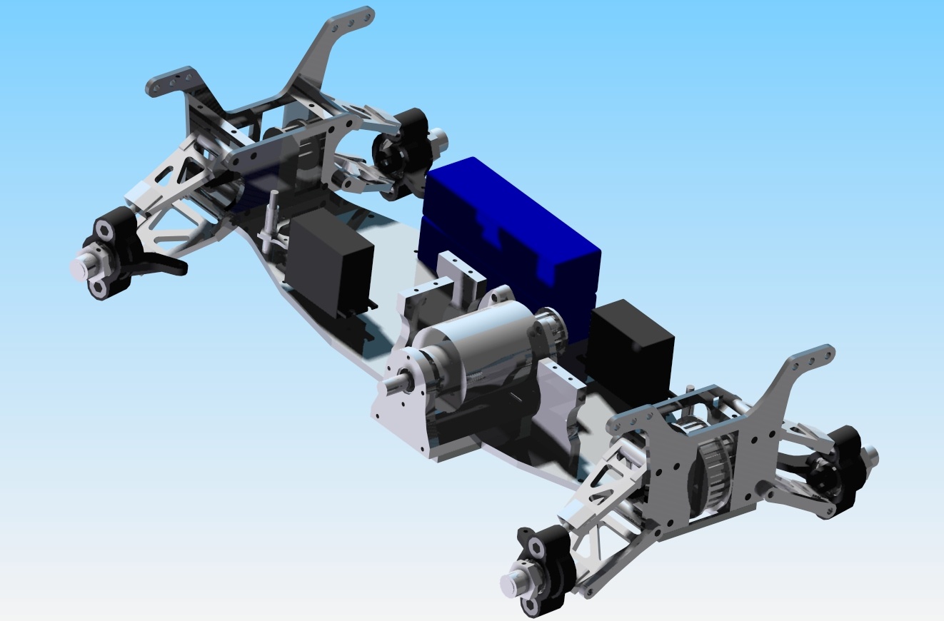

Als ik naar jouw tekeningen kijk, zie ik geen offroad auto. Terwijl dit wel de bedoeling is lees ik? Het chassis zoals je die nu getekend hebt, zal geen grote klappen kunnen opvangen. Het chassis zal dan meteen kromtrekken. Omdat je, zoals bij de meeste offroad buggy's, een brace hebt van het center differentieel, naar de voorste en achterste bulkhead.
Ook is een kick-up aan de voorkant, slim om te maken. Je buigt dan het chassis aan de voorkant, waar de bulkhead zit, iets omhoog. Hierdoor kan het chassis de klap beter verwerken, als de auto wat meer op zijn neus terug komt bij een jump.
Ik zal toch overwegen om voor een differentieel te gaan. Je zou gewoon een 1:8 diff kunnen pakken, dat kost je ongeveer 35 met bulkhead.
En hoeveel heb je te besteden?
Met "brace" bedoel je een 2e plaat aan de bovenkant erlangs? Dat komt erop :) En een kick up is relatief makkelijk te maken, en heeft idd ook veel voordeel :) Bedankt voor de tip :)

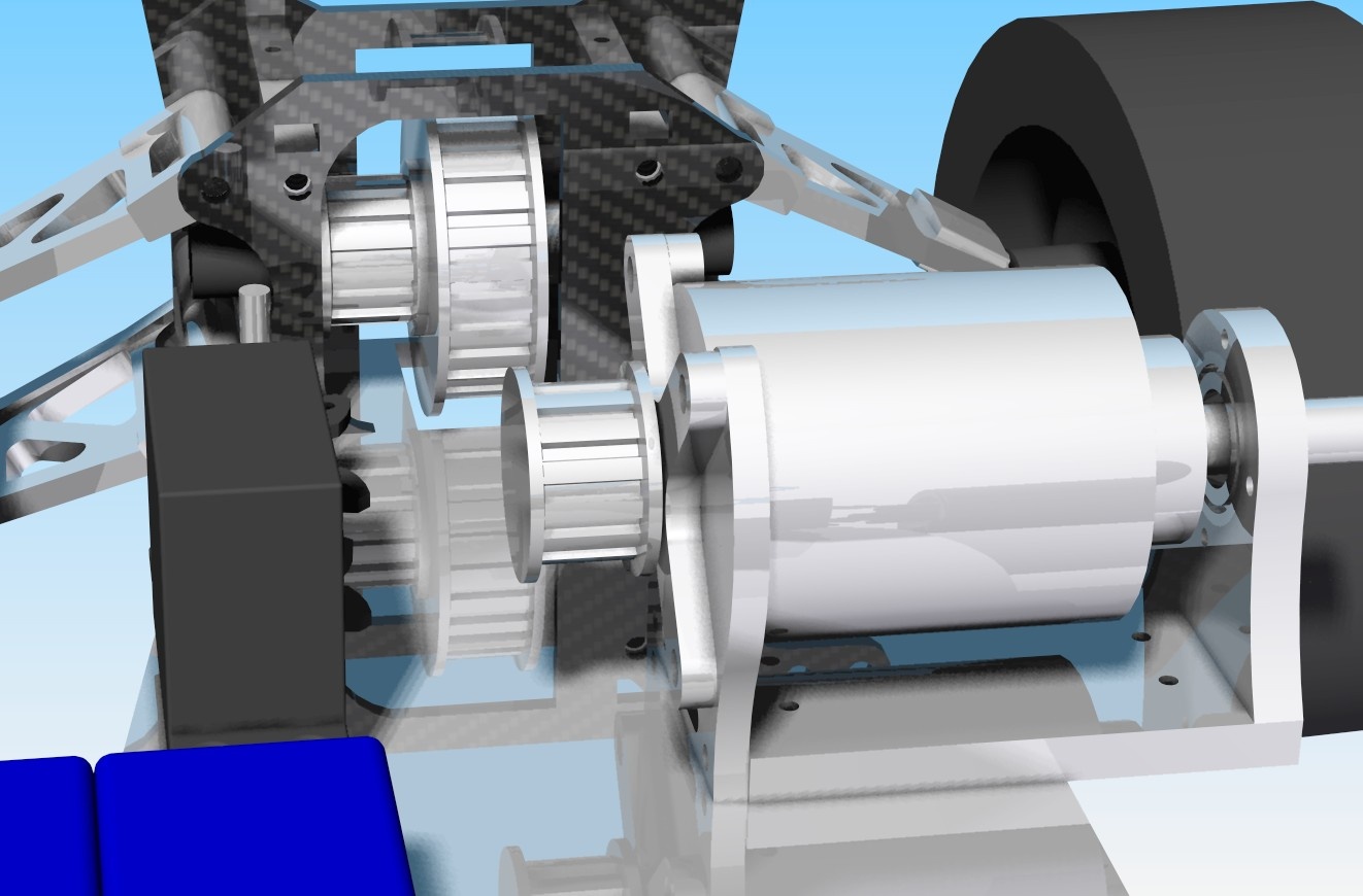

De aandrijving gaat ook redelijk voorspoedig. Zoals in de startpost sta, ga ik gebruik maken van tandriemen. De zogenaamde "AT5-profiel tandriemwielen". Deze kunnen ongeveer 700N aan. Ruim voldoende dus.

Na drukke kerstdagen, werkdagen en wintersport toch even een kleine update.
Ondertussen is het cad ontwerp voor ongeveer 90% klaar. Vanavond ga ik verder met het verder uit hout frezen van het prototype.

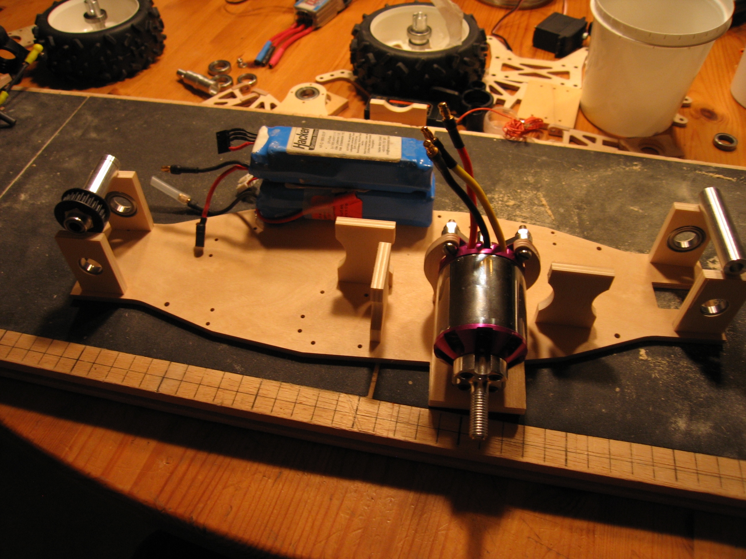

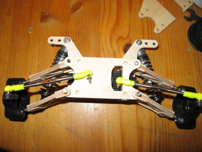

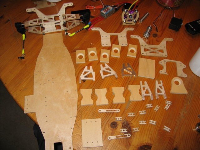

Na een paar uur frezen
Bijna alle onderdelen

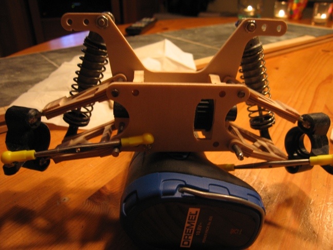

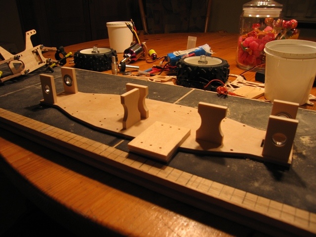

Wat onderdelen alvast op hun plaats gezet

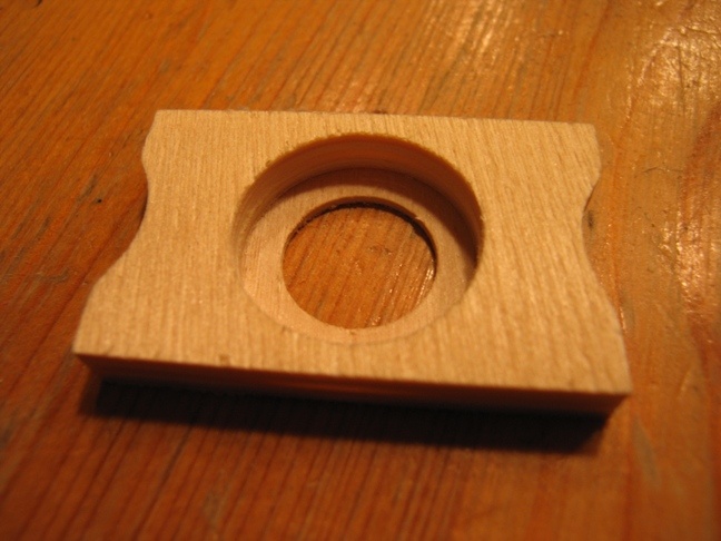

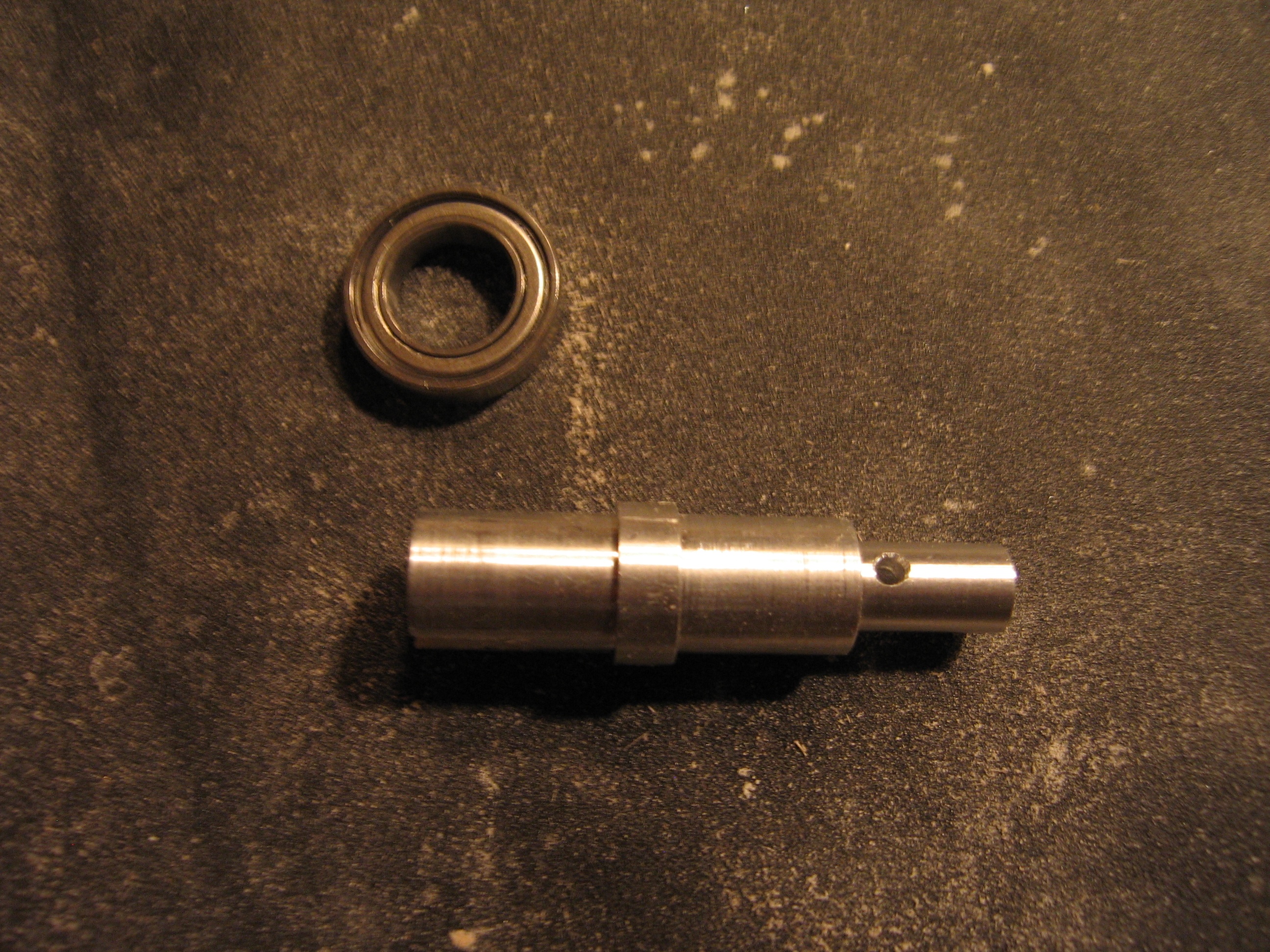

Gedraaide as, om het wiel vast te houden

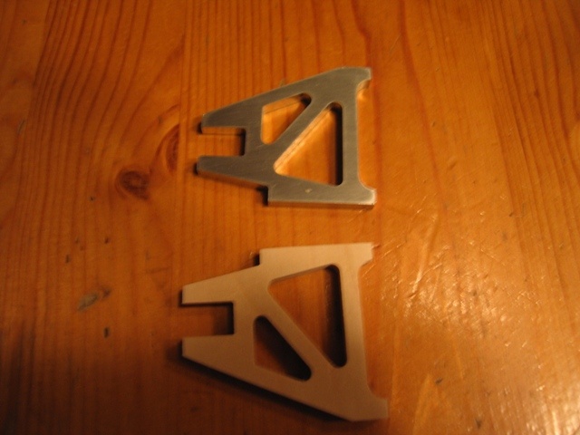

Het eerste stukje aluminum!

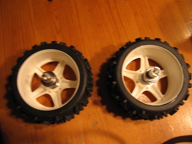

De wielen

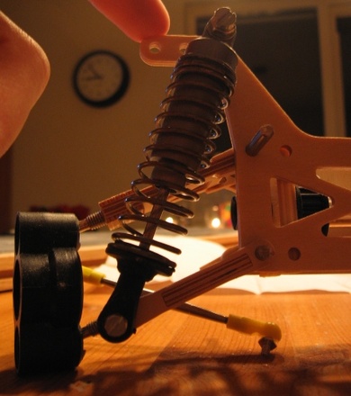

Morgen ga ik alles tappen-boren-monteren-etc. Ook verwacht ik dat ik vrijdag/zaterdag de aandrijf lijn binnen heb. Dan heb ik nog een weekje om fine te tunen aan het ontwerp, en dan wordt alles van aluminum gemaakt!
