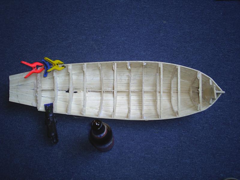

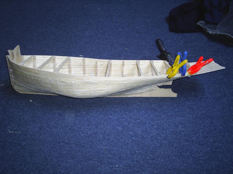

Hoi Allemaal,
De boot is nu van de plank:)
Alles dicht gemaakt en een gat gemaakt voor de schroef as.
Hier is ook een stukje van de kiel afgebroken maar dat fix ik wel.
Ik was van plan om het roer van messing te maken.
De spullen heb ik hier voor in huis.
De romp vorm zit er al in en ik ben redelijk te vrede over de romp.
Eerst de assen plaatsen en dan ga ik haar opschuren tot de vorm er is.
Dan behandel ik haar met epoxy hars.
Kan je over epoxyhars nog poleyester plamuur gebruiken?
Hier de foto's:
full
full
@ Harm,
Is die geveegde kont nou onderkant of boven...:confused:
De onderkant??

Geveegde kont is een term voor als het achterschip scherp en soepel gevormd is.
Dat water goed naar de schroef kan en de kont weinig zog veroorzaakt.(het water soepel los laat).

Zweer ? op de romp
Hay Koen,
Die "buik" onder het schip komt mij heel bekend voor. Mogelijk was dat mode in de jaren '50. Kijk maar eens goed naar de Willem-Ruys, die heeft ook zo'n buik en dat is beslist geen foutje.
Wat voor soort hout heb je gebruikt voor het afdichten van de romp?
groeten
Opa jan
Opa Jan, Koen is al naar bed.
Hij heeft van een plaatje triplex 3mm. stroken gezaagd en die als beplanking gebruikt.
