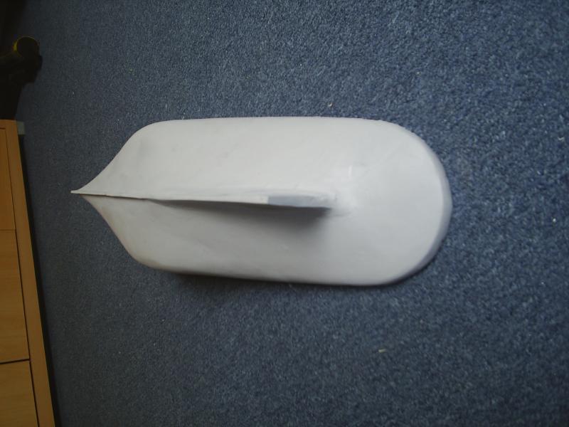

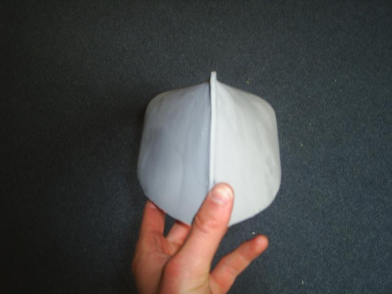

Ik heb me romp geplamuurd maar ben nog niet te vreden.
Hij is niet helemaal gelijk aan beide zijden...
full
full
En hij is ook niet helemaal strak voor de mal.

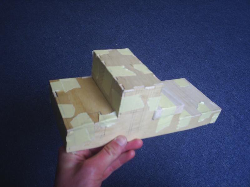

Ook de ruwbouw van de opbouw is gevorderd.
