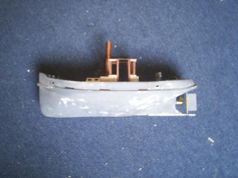

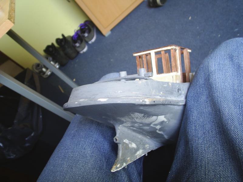

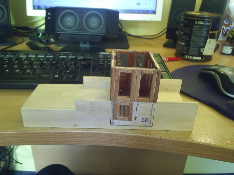

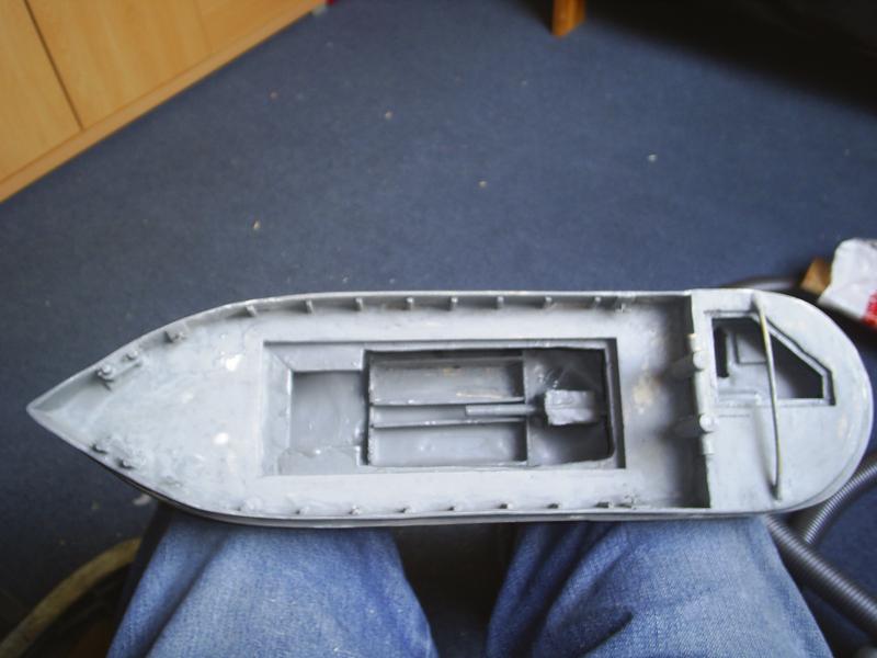

Ik heb hier een opbouw gemaakt.
Deze was op de een of andere manier scheef.
Dus maar een nieuwe gemaakt.
Oude situatie.
full

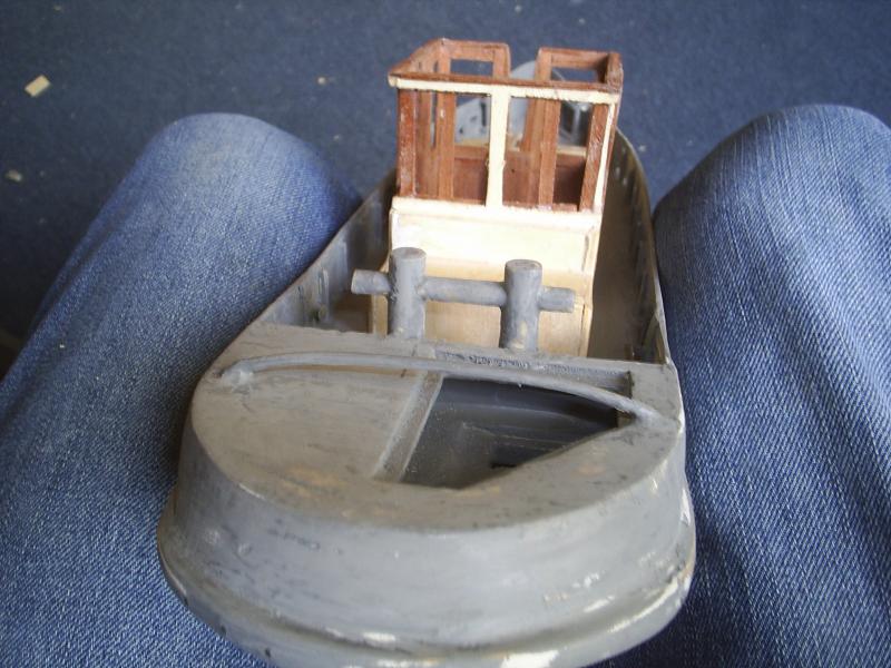

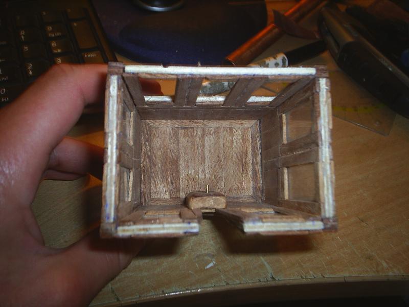

Nieuwe opbouw.
full

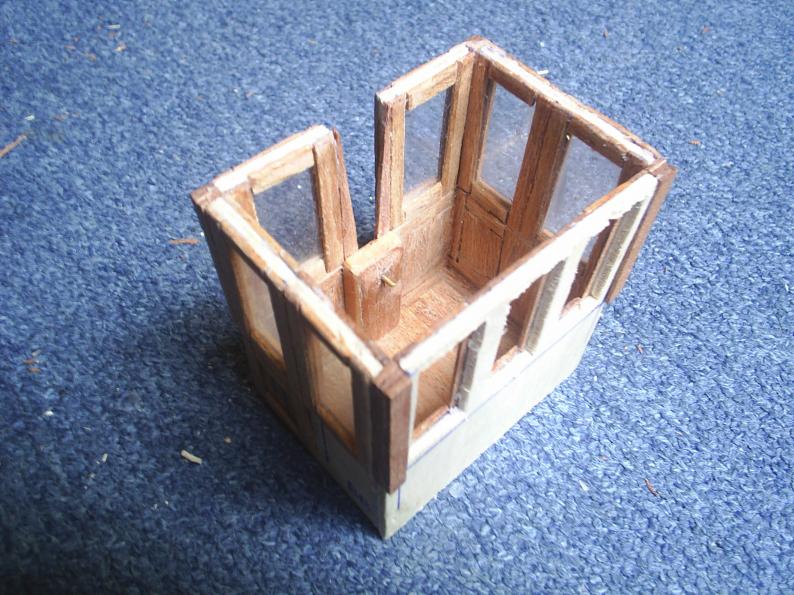

Ik heb de stuurhut wel kunnen redden.
Anders had het me weer hout latjes en tijd gekost.
full
full
Deze staat nu in de blanke lak.
Ik twijfel alleen nog over verlichting binnen in de stuurhut.
Deze moet alleen wel snel vallen voordat hij dicht gaat.

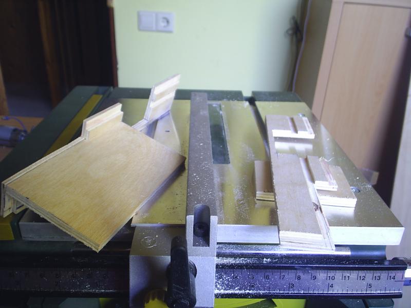

@ Ad,
Ik ben heel blij met mijn cirkelzaagje.
Kan er hele mooie dingen mee doen!!!
full
full

Mooie oplossing, je opbouw.
Plaat voor de sterkte en latjes voor het zicht.
Mijn stuurhuis heb ik vele jaren terug gemaakt van enkel dunne latjes, maar dan krijg je het toch niet zo strak.
Denk dat ik dat ook wel opnieuw maak.
Goed idee.
De dikte van de wanden valt toch niet op.

@ Ad,
Mooi Koen, ik ben er ook nog steeds blij mee, veel fijner dan die zagen met een groot zaagblad, en op de één of andere maniet vind ik het geluid minder irritant dan ik wel een van ander machines hoor. En die paar centen meer is niets gerekend over de jaren die met zo'n ding hoort te doen!!
Zie ik nou ook freessleuven, of is dat uit stroken opgebouwd?
Groet,
Ad

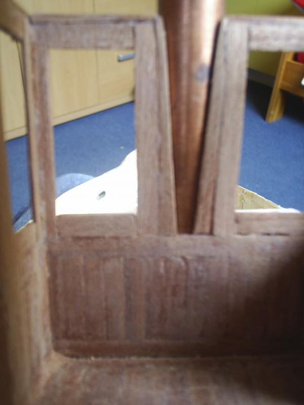

Stuurhut is ingetimmerd en word gebeitst zodat alles een mooie kleur krijgt.
full
De pijp komt een stukje naar binnen.
Beetje van de Dockyard. Dat de stuurhut van binnen verwarmd was.
full

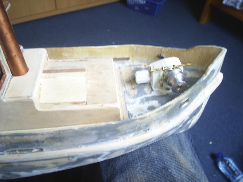

Ook heb ik een ankerwinch van, ik meen, Robbe gemaakt.
Dit was een bouw pakketje maar een leuke aanvulling:)
full
full

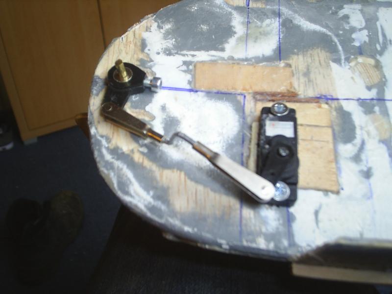

Ook ben ik bezig geweest met het roersysteem.
Dit geheel is afneembaar zodat ik straks overal bij kan.
Ik heb schroef draad in de hak verlijmd.
En daar een aluminium strip voor gemaakt met gaatjes.
Deze worden met boutjes vast gezet.
De servo staat verzonken in het dek en later komt daar nog iets over heen zodat je er niks van ziet.

Ik had ook deuren gemaakt voor de stuurhut maar die had ik eerst gemaakt en daarna de stuurhut bleken de deuren niet te passen. Maak nu eerst de stuurhut gedeeltelijk af. Waarna ik de deuren weer opnieuw ga maken. Er komt nog een stuurkolom, telegraaf, bemanning en verlichting in de stuurhut.
Er komen nog meer details op en de achterkant ga ik nog maken. Dit allemaal komt ter zijner tijd.
Netjes bezig, ziet er veelbelovend uit.
Wil je eens naar onderstaand plaatje kijken?
Ik zou de roer bediening zo maken.
ten eerste loopt dan je "helmstok" niet klem tegen de boeing
en ten tweede komt de helmstok niet in het verlengde met de trekstang tussen servo en helmstok, bij een bocht naar SB.
probeer maar eens met wat strippen karton en wat punaises.

Harm,
Je hebt helemaal gelijk.:worship:
Ik zal het nog aanpassen. Gelukkig staat het nog niet vast.
:p
Edit: Heb het verandert staat nu veel beter!!
Hoi Koen
ook net eens naar je draadje gekeken, mijn compliment, maar inderdaad je roer.
nu ben ik niet zo handig om te tekenen, dus probeer ik het te beschrijven.
als je helmstok in de lengte richting naar voren laat lopen, en de servo beugel naar achter, krijg je het zelfde als Harm voorstelt, maar dan 90 graden gedraaid, en heb je niet de kans dat je helmstok tegen de achterkant aankomt.
dan een vraag, komt er een beschutting over, zodat de servo niet nat kan worden.
groet Loek

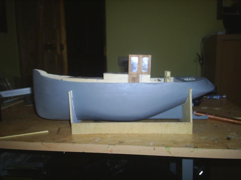

Zo om te beginnen met een overzicht foto om te zien hoe het er voor staat.
full
full

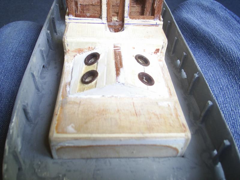

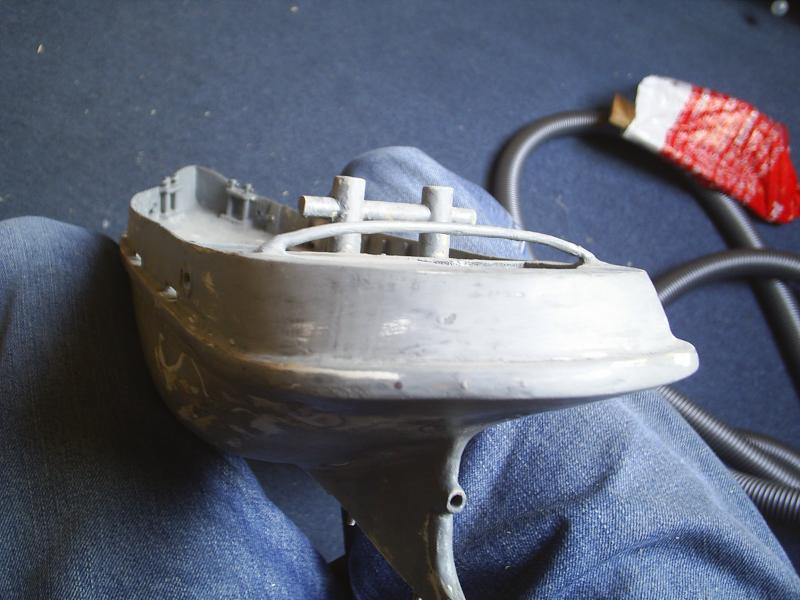

De achterkant heb ik dicht gemaakt en de stootrand gemaakt. Deze heb ik uit een stuk gemaakt, hier en daar een stukje vervangen.
Gelijk begonnen met plamuren en schuren.
full
Mooi een beetje onregelmatig:p
full
full

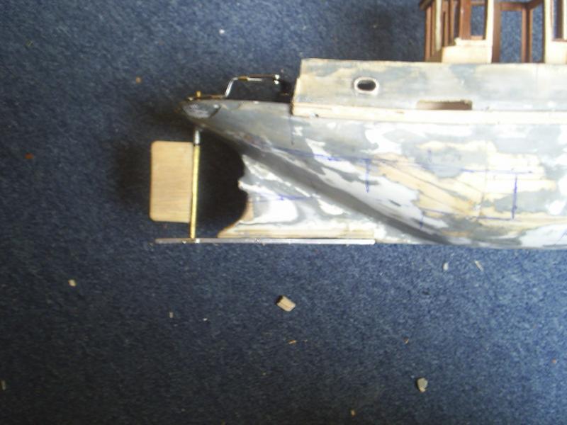

Ook een sleepboog?? gemaakt en nieuwe beting.
Deze is veel strakker en ik ben er blij mee!!
full

Nu het geheel afwerken en iets voor de ankerlier verzinnen. Misschien wel onderdeks doen?? Het is wel krap namelijk.
Tot de volgende!
Leuk hoor, Koen. Hoe ga je haar romp afwerken (spuiten of verven, kleur?), en hoe werk je het dek af?
Je hebt het over de ankerlier, maar hadden deze bootjes ook geen sleeplier?
Groet,
Ad

Ankerlier zit voor op of onder dek??
Ad, volgens mij hebben haven stoom slepers geen sleeplier.
De Rijnboten wel, met meerdere trommels zelfs, maar die hadden natuurlijk wel behoorlijke lengtes nodig als ze met meerdere schepen achter zich voeren, ieder op een eigen staaldraad.
Dan is binnenhalen van zulke lengtes natuurlijk niet te doen op de hand.
Haven stoom slepers hadden een sleephaak en een beting en zeker geen sleeplier !
een sleeplier voor haven sleepboten is pas in de jaren '60 begonnen.
En ankerliertjes waren meestal op ellebogenstoom, ofwel handwerk
Maar het wordt wel een heel leuk model Koen! ziet er goed uit!
