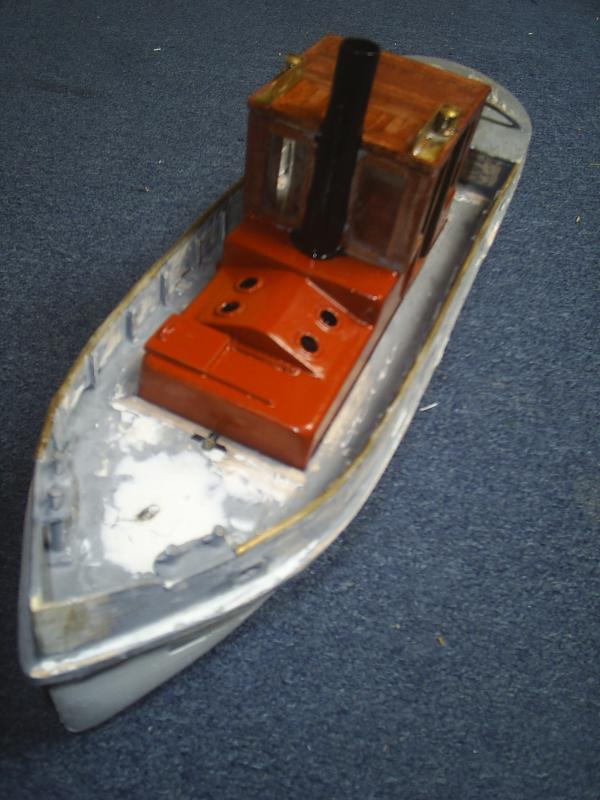

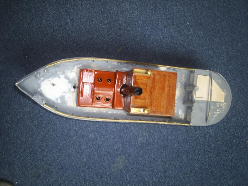

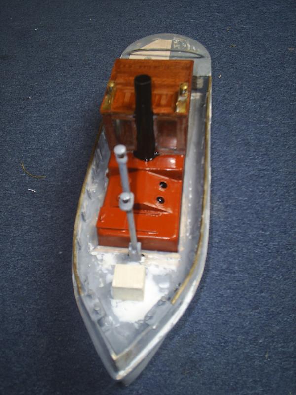

Vandaag weer een kleine update.
Was begonnen met het maken van een mastje voor de verlichting.
Verlichting op de stuurhut word ook nog aangebracht.
Alleen dat is weer een later stadium.
Moet ook nog een systeem verzinnen om 5 lampjes makkelijk los en vast te maken aan de voeding met een schakelaar er tussen die het liefst op de zender is aan gesloten.
3 lampjes zitten op de opbouw en 2 lampjes zitten aan de mast en de voeding is 6 volt.
Het liefst met stekkers:p
Hier een paar foto's hoe het er uit ziet.

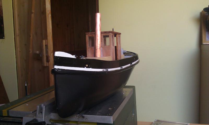

Zo het is al een tijdje geleden dat ik heb geüpdatet!
Door sport en werk is het er niet zo snel gegaan.
Ook heb ik een nieuwe stuurhut gemaakt en daar ben ik redelijk te vrede over. De ouwe heb ik gesloopt.
Ben nu druk met schilder werkzaam heden bezig.
Hier foto's van de ouwe stand van zaken.

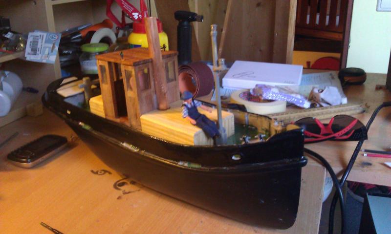

En hier de nieuwe stand van zaken.
De bemanning is al aangemonsterd:yes:
full
Witte bies er op en netjes geschilderd!!!
full
Nu alleen nog ankerwinch maken.
Heb van collega die de Rainbow aan het maken is een paar tandwielen gekregen. Dus daar ga ik ook mee aan de slag.
Nog een hoop te doen maar we komen er wel!!;)
