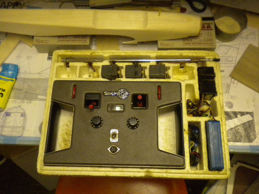

Leuk te zien, zo'n oer-SANWA. Ze zijn nog steeds actief, hier de huidige, vergelijkbare set: http://sanwa-denshi.com/rc/SD-5G.jpeg In de jaren '80 produceerden ze ook OEM voor Simprop, hun Star 4, 8 en SuperStar 12 waren erg populair. Ik heb zelf ook nog zo'n 12, inmiddels helemaal leeggehaald, wacht nu op ombouw met Arduino encoder en FrSky DHT module.

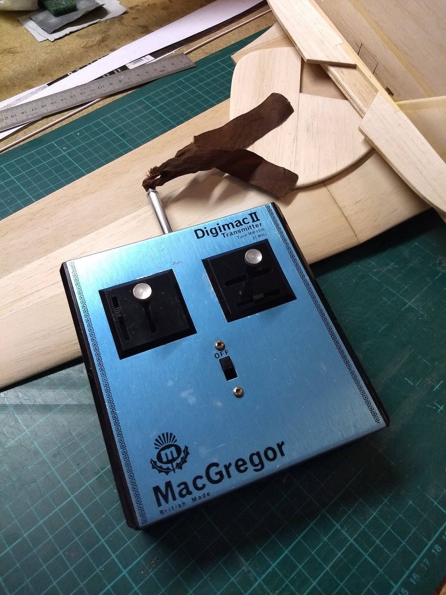

Zodra expeditie Robinson voorbij is en de Pou du Ciel af zal ik eerst eens vaart maken met de McGMcG zender..wordt een geinig ding want - heeft 1 propo stick voor kissies die ik zo wil sturen - heeft tevens 2 schakelaars voor of extra functies of - de schakelaars kunnen ook voor tip tip van bv richting en drossel gebruikt worden..bv voor de Kapitan Kortom een multi inzetbare "vintage" zender.
