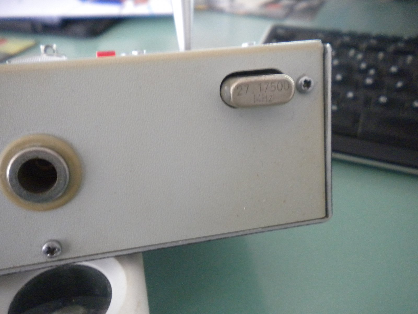

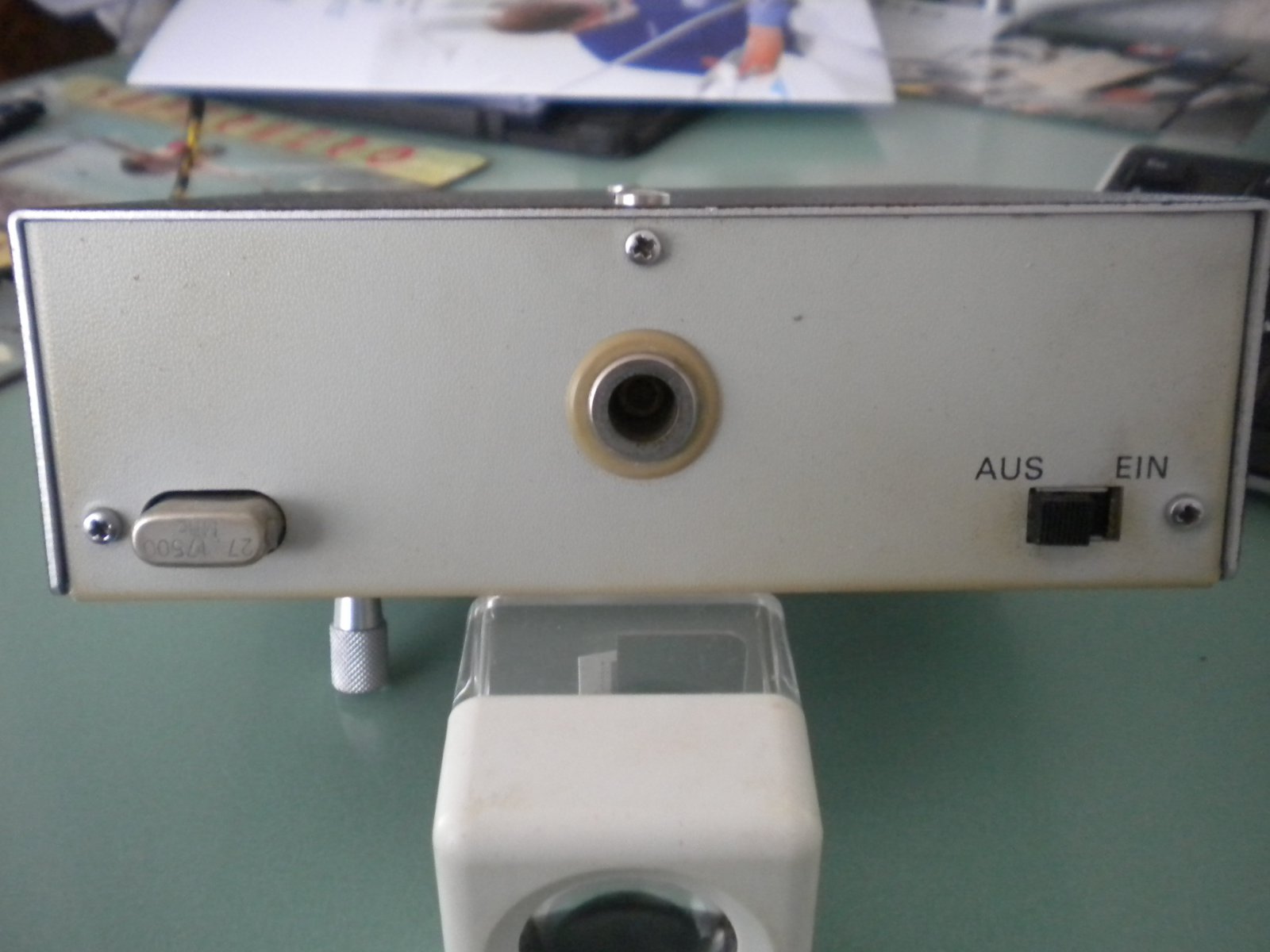

    Ik heb vroeger heel veel gedaan met Simprop besturing en ben dan ook apetrots op mijn zeer complete 27 Mc SSM Contest set..met alle toeters en bellen er bij. Alles werkt uitstekend dankzei de goede zorgen van Gerhard.
    Er is ook een 1 kanaals ontvanger bij maar..die kan ik niet testen.
    Hoewel de voeding van de andere er rechtstreeks op past is dat niet het geval met de extra schakelaars die er bij zijn...die passen rechtstreeks op de grote Rx en niet aan de rode stekker van de 1 kanaals. Maar goed..zonder schakelaar er tussen is er ook een voeding mogelijk en een reserve schakelaar valt ongetwijfeld om te bouwen.
    Maar dan lukt een test nog steeds niet want...
    Bij de Alpha Contest Rx set zitten servo's met 3 draden..
    En bij de 1 kanaals Rx zit een 4 draden servo aansluiting (en ook een ander type stekker).
    Dus de hamvraag.....wat voor een servo kan daar bij gehoord hebben???
    MicropropSport en aurectar vinden dit leuk.

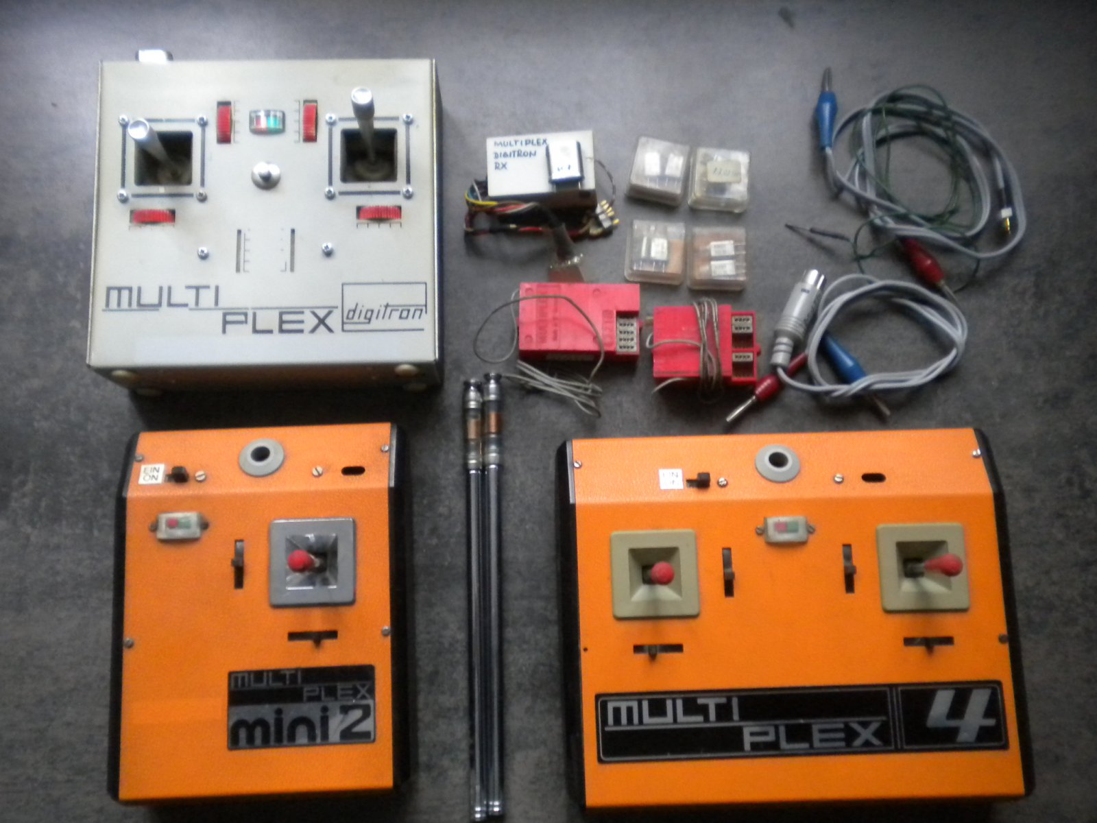

    Enkele aanwinsten voor mijn (MPX) collectie , alle drie met ontvanger en extra kristallen .
    Digitron had ik nog niet , mini 2 wel maar niet in "single stick" uitvoering en de oranje 4 kanaals heb ik , maar het was alles of niks kopen , dus die er maar bij gepakt .
