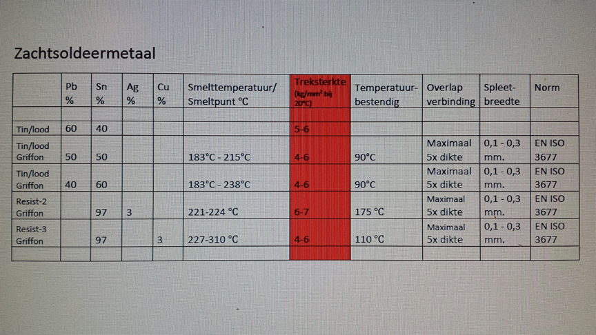

  13. willum
    willum
    Lid geworden:
    6 jun 2017
    Berichten:
    457
    Locatie:
    noord-limburg
    Zachtsoldeertabel.
    Gegalvaniseerde CV buis zou een betaalbaar en voor perslucht goede keus kunnen zijn bij 8 bar. Solderen is zeker sterk genoeg, zie kopie van tabel.
    Neem je 22 mm buis en messing soldeerfittingen dan heb je een insteekdiepte van ca. 12-15 mm te vermenigvuldigen met de opgegeven treksterkte?
    Een goede soldering zou beresterk zijn.
    Vloeimiddel b.v. s39 unverseel, soldeerdraadje b.v. Resist-2
    Buis op soldeerplek goed schoonschuren, messing soldeerfitting goed schoonschuren,
    soldeerdraad schoonschuren met kunststof schuurspons.
    Schoonvegen na het schuren met stukje keukenpapier,
    vloeimiddel opzetten, alles monteren,
    verwarmen en soldeerdraad afmelten in soldeernaad en laten invloeien.
    Even rondom naverwarmen en alles uit zich zelf laten afkoelen.
    Koude soldering afspoelen met een sopje.
    Heb lang geleden enkele cv installaties zo gemaakt.
    Loopt nog steeds.
    Dus persluchtleiding zou ook moeten lukken.
    Constructie en installatie voorstellen zal ik maar geen doen, ken de situatie niet.
    Kijk maar wat jou keus gaat worden uit het aanbod aan voorstellen die je hebt gekregen en mogelijk nog krijgt.
    Succes. En veel plezier met de bouw en het gebruik van je nieuwe werkplaats.
    Groet,
    Willum

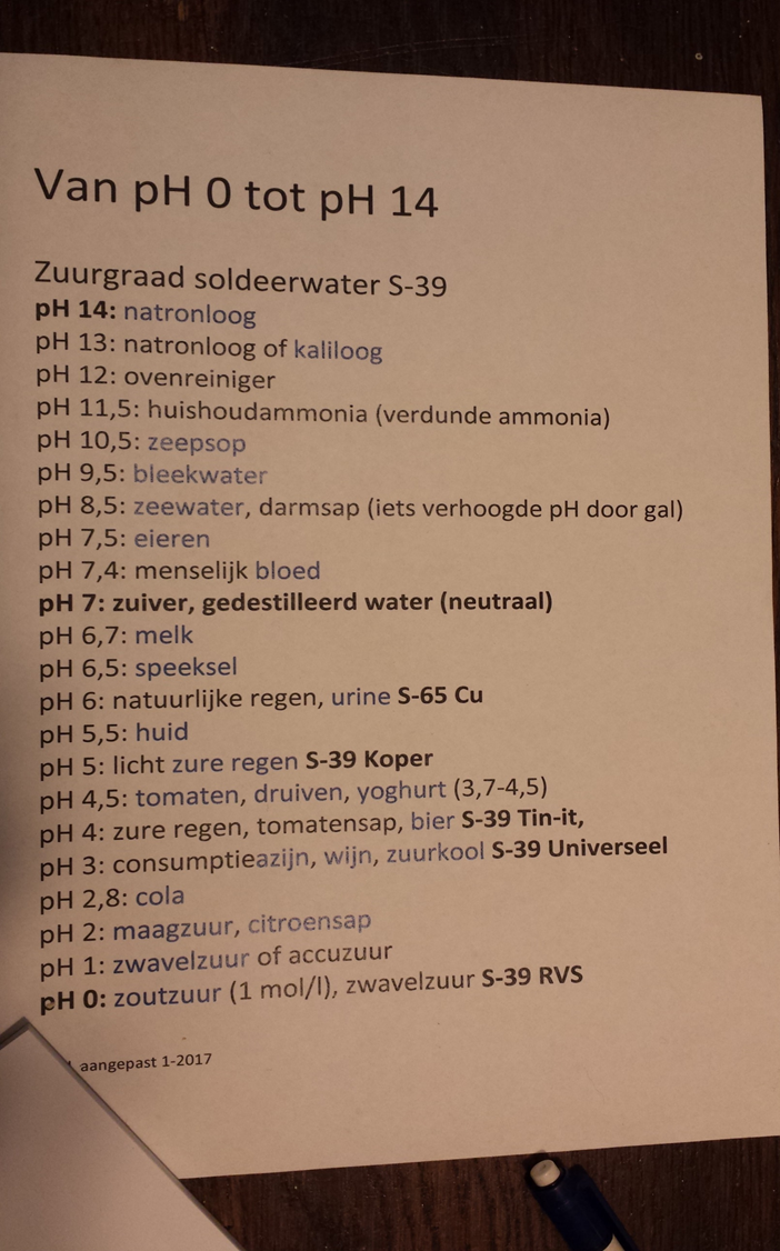

  15. willum
    willum
    Lid geworden:
    6 jun 2017
    Berichten:
    457
    Locatie:
    noord-limburg
    Zachtsolderen
    S39 is steeds de boeman.
    Heb even de lijst opgezocht met PH waarden.
    N.B. in de lijst staat een fout PH 5 s-39CU is onjuist.
    s-39 Koper PH 6 klopt volgens Griffon
    Bij de meeste hardsoldeervloeimiddelen is het niet anders dan bij het geopperde tegenargument s39.
    Heb nog een paar langtijdproeven hardsolderingen liggen die na het solderen niet schoongemaakt zijn.
    Ziet er fantastisch uit wat daar allemaal groeit.
    Het motto is zo wie zo:
    Wees zeer zuinig met welk vloeimiddel dan ook.
    Kun je het niet schoonmaken/wegwassen vreet het meer of minder verder afhankelijk van de heersende admospheer.
    Mijn ervaring is dat het met zachtsoldeer tegenover hardsoldeer wel meevalt.
    Zijn resten zachtsoldeer en hardsoldeervloeimiddel na het (hard)solderen weg(gewassen) doet het ook niets meer.
    Dat over solderingen:
    Maar kunststof luchtleidingen zijn ook niet gek.
    De bouwer maakt zijn keuze zelf.
    Groet,
    Willum
