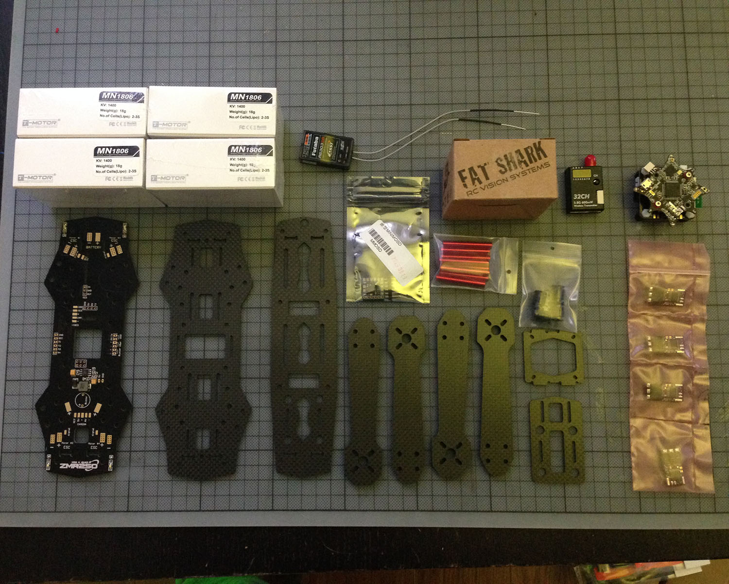

Zo eindelijk mn ZMR V2 binnen gekregen! Nu lekker bouwen!
Veel bouwplezier!
Waarom je keuze voor 1400kv's en niet 2000kv?
Hey Maarten,
Eigenlijk heb ik er 2 redenen voor, waarvan de eerste dat ik nog een aantal kleine 4s lipo's heb liggen(en de 2000kv tot 3s gaat). De 2de reden dat ze een stukje efficiënter zijn en er dus dan hopelijk langer mee kan vliegen. Aangezien ik nog geen acro ervaring heb lijkt het mij verstandig om eerst vooral veel uurtjes te maken. Al moet ik toegeven dat ik al wel een paar keer naar de KDE2306's heb gekeken, maar laten we niet te hard van stapel lopen :P.

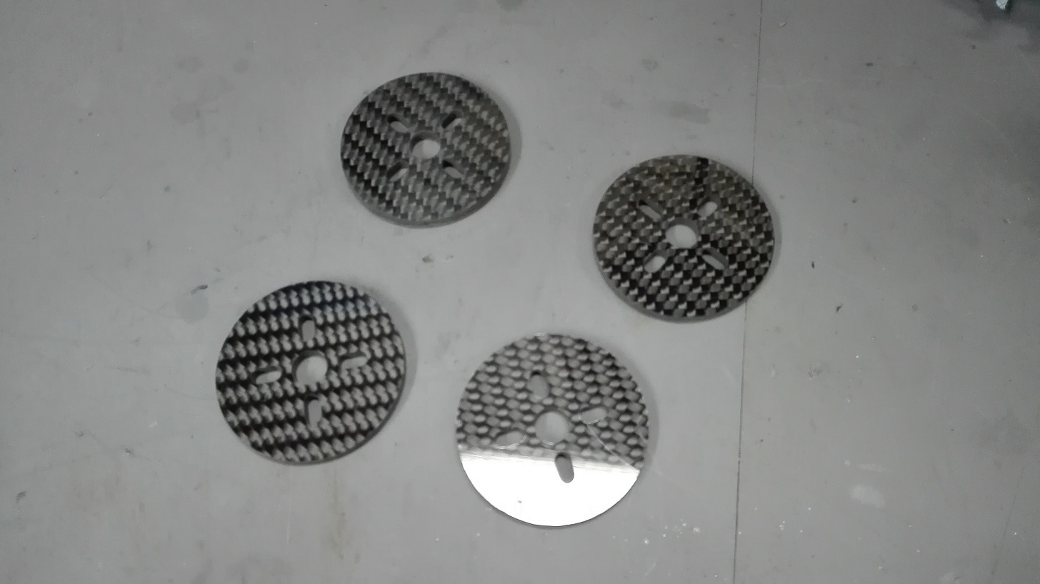

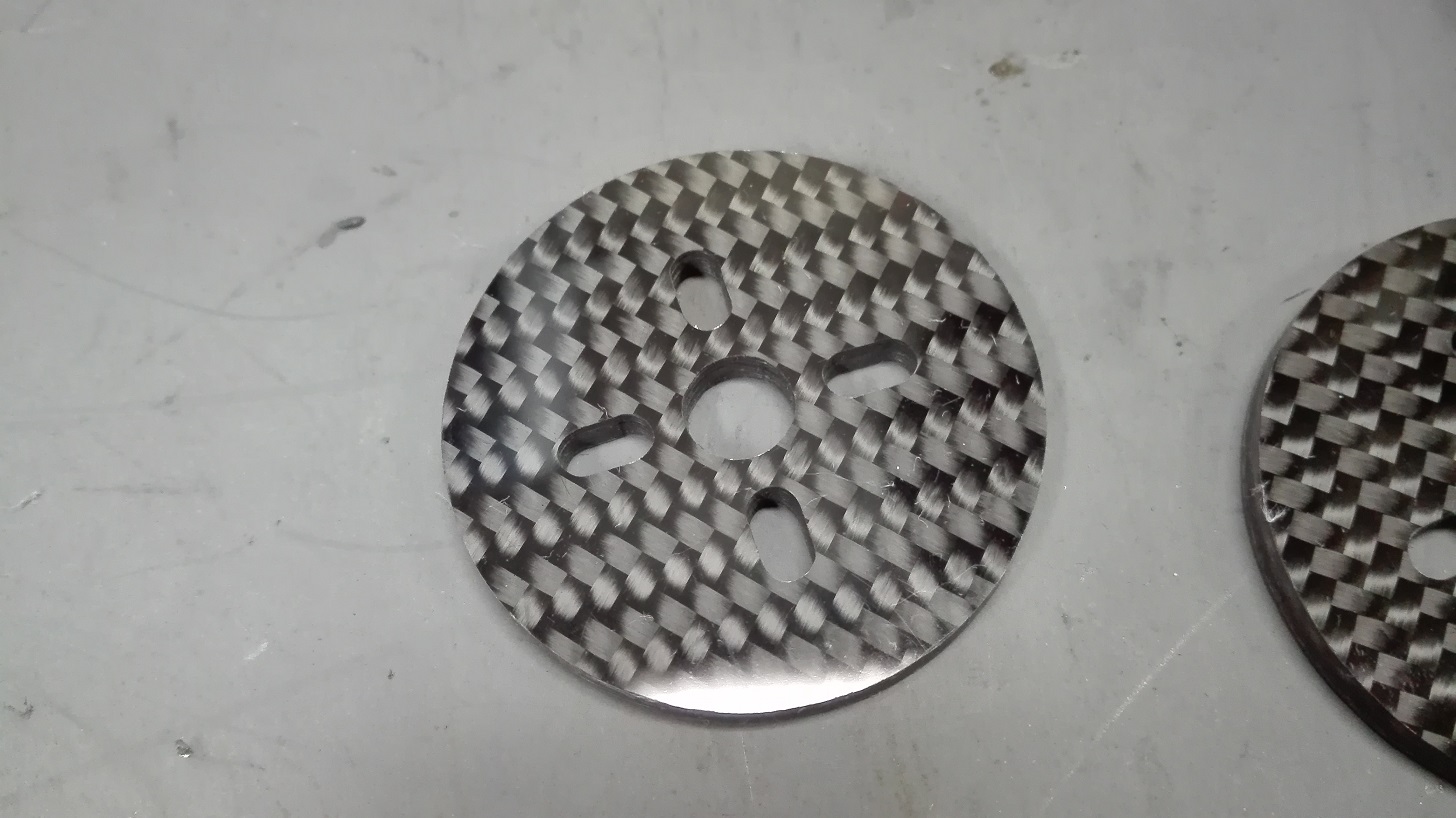

Als motor bescherming.....
Rond 38mm, dikte 3mm, passen onder de ZMR armen. (eigenlijk onder alle armen waar de cobra's oppassen)
