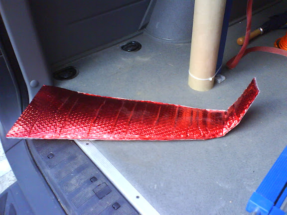

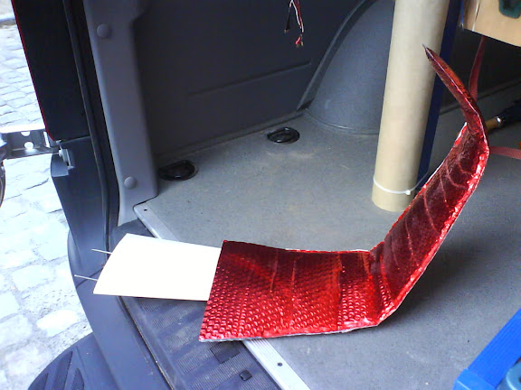

Zakken maken voor geknikte vleugels is geen enkel probleem.
Ik heb zakken gemaakt voor de vleugeltippen van mijn DG1000.
Gewoon vlak gemaakt. Ondertussen hebben de zakken de vorm van de tipjes aangenomen.
foto's zeggen meer dan woorden:
Het is bij mij ook goed gelukt. Met een hete bout de zakken aan elkaar gesmolten en het zit goed vast.

Jammer dat de (eerste) foto's niet meer zichtbaar zijn. Ben nog wel benieuwd hoe die lassen er nou precies uitzien.
(ga er vanuit dat er een paar centimeter omslag is, die vervolgens wordt 'vastgesmolten', zodat er een 'zak' ontstaat).
Mocht er nog iemand een fotootje hebben...

kijk nog es op de eerste posting.... (foto's zijn verdwenen toen ooit de fotosite van het MBF is omgevallen, heb ze via Picasa in ere hersteld...)
Ik maak ze na al die jaren nog hetzelfde, met dien verstande dat ik één zijde iets langer laat aan de bovenkant, zodat je een "flap" krijgt, die in een beetje bijknip zoals de flap van een enveloppe.
Die kun je vervolgens in de zak kunt steken, óf met klitteband (opnaaien, lijmen gaat slecht!!) tegen de zak aan drukken (heb daar ff geen foto van bij de hand.
Ducttape heb ik slechte ervaringen mee, laat je het vaak in de zon liggen dan is het na twee jaar opgedroogd en valt er af.
