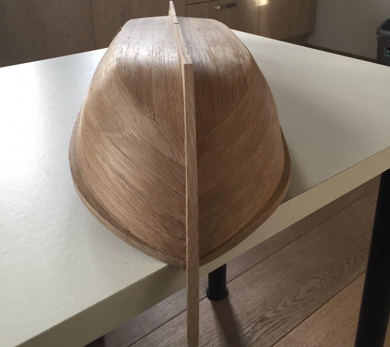

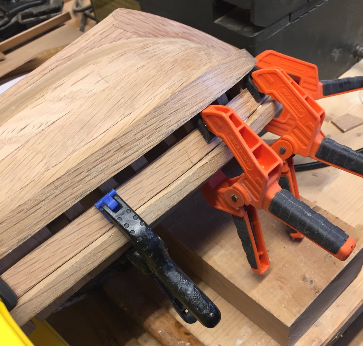

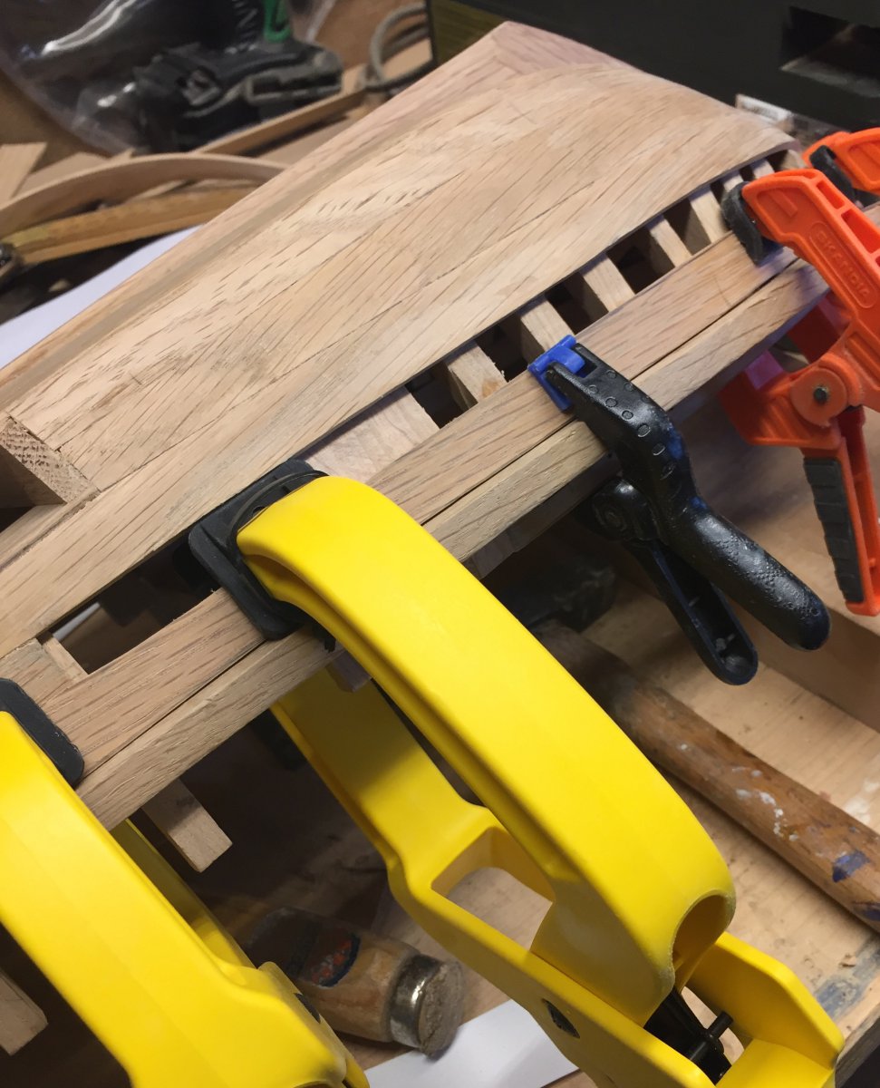

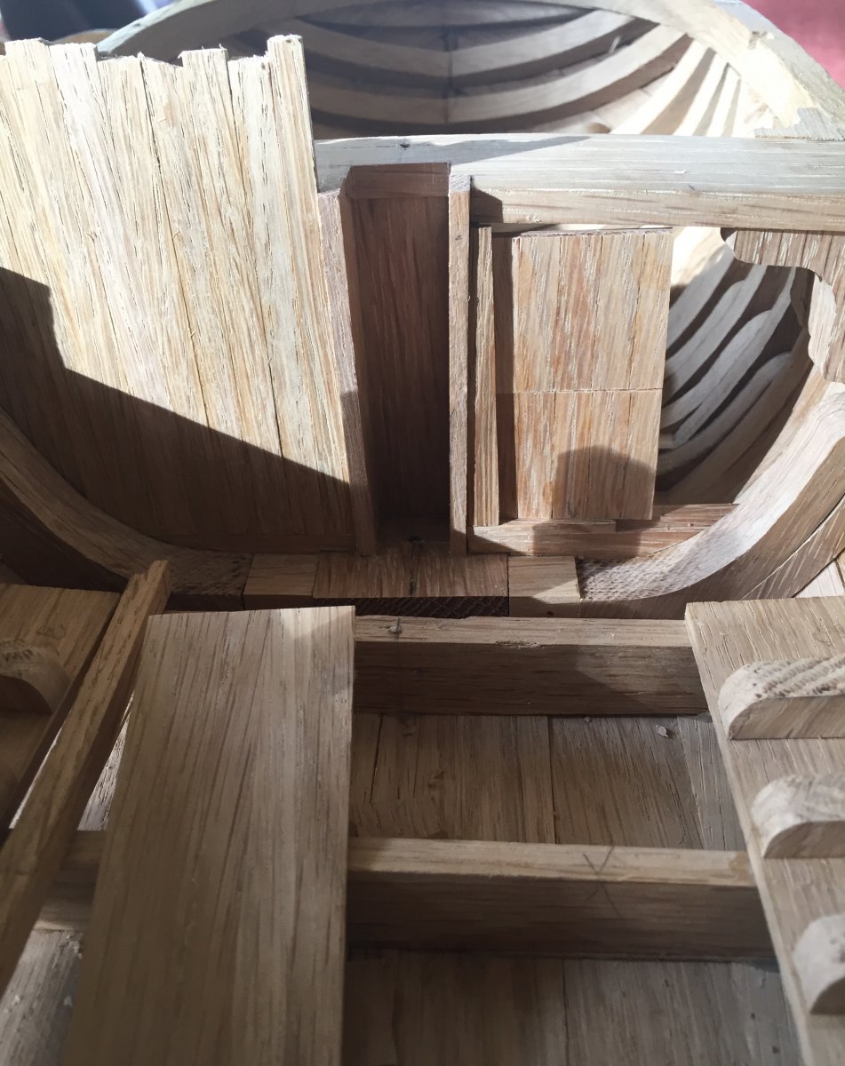

Vandaag een mijlpaal bereikt; de huidplanken onder het berghout zitten erop. Ik zag er eerlijk gezegd best tegenop om zo’n schip te beplanken. Achteraf viel het me niet eens zo erg tegen. Het is niet simpel, maar als je de goede methode volgt gaat het best lukken. @robberdebop zei me te beginnen met een malletje te maken van stevig papier en dat bleek prima te werken. Dank Rob voor de tip. Het buigen door middel van verhitting met een verfbrander werkt prima. Rustig aan warmmaken dan voel je het hout zachter worden en buigt het vrij gemakkelijk. Foutjes zitten er beslist in, alleen wanneer het erg storend is ga ik het nog aanpassen en anders laat ik het voor wat het is. Ik ga ze niet expres tonen.

Toen ik die laatste foto zag met de vloerdelen onder de tafel dacht ik; leuk toch dat die huidplanken afkomstig zijn van restanten van die vloer. Lijkt sprekend op elkaar toch!
Dan laat hem maar per ongeluk niet op de grond vallen, je vind hem nooit meer terug :p
Maar alle gekheid op een stokje, het ziet er puik uit. Ik ben niet zo'n liefhebber van eiken maar op deze schaal werkt het juist weer goed.
En kleine foutjes maken het tot iets persoonlijks.

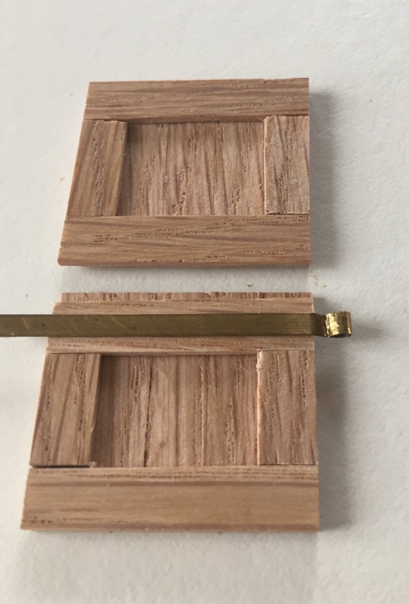

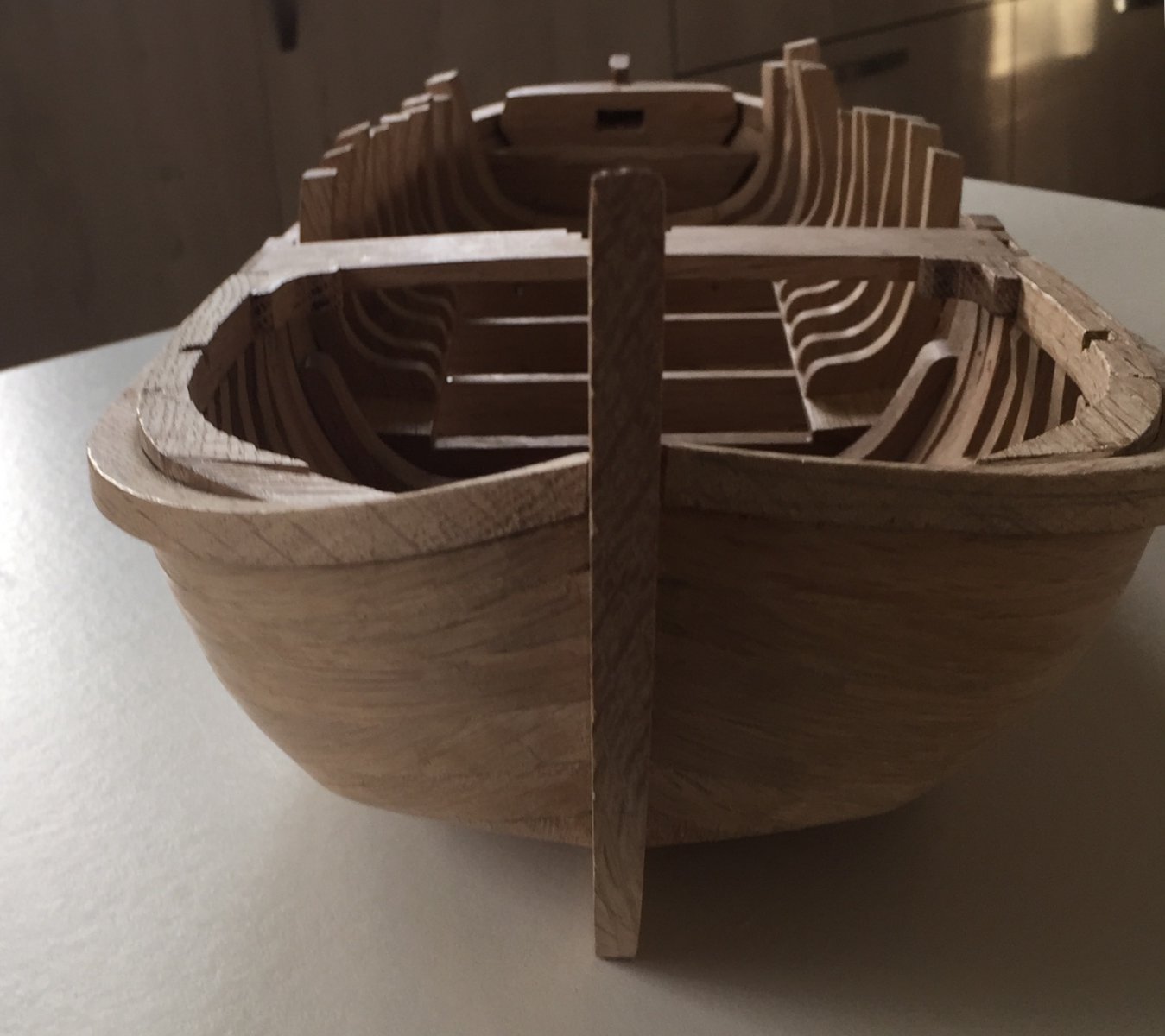

Hoofdstuk beschot is aan de beurt en vervolgens het interieur waar de bemanning eet, rust en slaapt. Begonnen met het schot daarin komt een deurtje aan de stuurboordzijde bestaande uit twee delen. Een boven- en onderdeurtje. Om die deurtjes af te hangen moeten er een paar hengen op gemaakt. En daar moet dus wat gesoldeerd worden. Ik heb daar geen kaas van gegeten dus enige hulp daarbij is welkom. Wat moet ik daarvoor aanschaffen. Moet het zacht of hard soldeer worden? Voorst zoek ik ook nog naar wat messing het enige messing wat voldoet ziet u op de foto en dat is alles wat ik nog heb. Is er een goede hobbywinkel die dat heeft? Hier wat foto’s van de vorderingen.
Ha Jan, een doodgewoon soldeerboutje uit de bouwmarkt doet het wel hoor, en soldeertin met harskern, dan hoef je namelijk niet met die vieze soldeerpasta te werk. (dat is een bijtend vies goedje namelijk).
Het werkstukje goed warm stoken met de soldeerbout, en dan wat tin toevoegen.
Als alles goed gegaan is, dan zit het aan elkaar vast.
modelbouwzaken hebben over het algemeen wel blaadjes messing liggen of latoenkoper.
In Heerhugowaard is Muider modelbouw. Volgens mij hebben die ook een internetwinkel.
Soldeer heel vaak met een kleine brander(kan zelfs met zo’n turbo gas aansteker)de te solderen delen licht schuren, heel klein beetje soldeer vet opbrengen.
De te solderen delen plaatsen zoals je ze wilt hebben (fixeren) , op een oude tegel of stukje hardhout.
Met een zijkniptangetje een heel klein stukje soldeertin knippen, dit hele kleine stukje voorzichtig plaatsen met een pincet , blijft vaak wel kleven op het te solderen deel door het soldeer vet.
Even goed controleren of alles nog goed op zijn plaats is, daarna voorzichtig verhitten met je brander,
Eerst zul je het vet zien smelten en kort daarna zal het tin smelten, en zich op de delen hechten welke zijn behandeld met soldeer vet . (Niet te veel warmte in brengen, teveel zal afrechts werken)
even laten afkoelen, daarna voorzichtig reinigen met een beetje afwasmiddel en water, even laten drogen en klaar,
Voordeel van deze wijze is dat je het werkstuk niet hoeft aan te raken tijdens het solderen en er zo geen delen kunnen verschuiven, en je met minimaal tin werkt, en zo dus nadien geen overbodige tin hoeft te verwijderen.
Er zijn vele soorten van solderen, maar boven genoemde, werkt in de regel vaak erg goed, voor dit soort werk.
