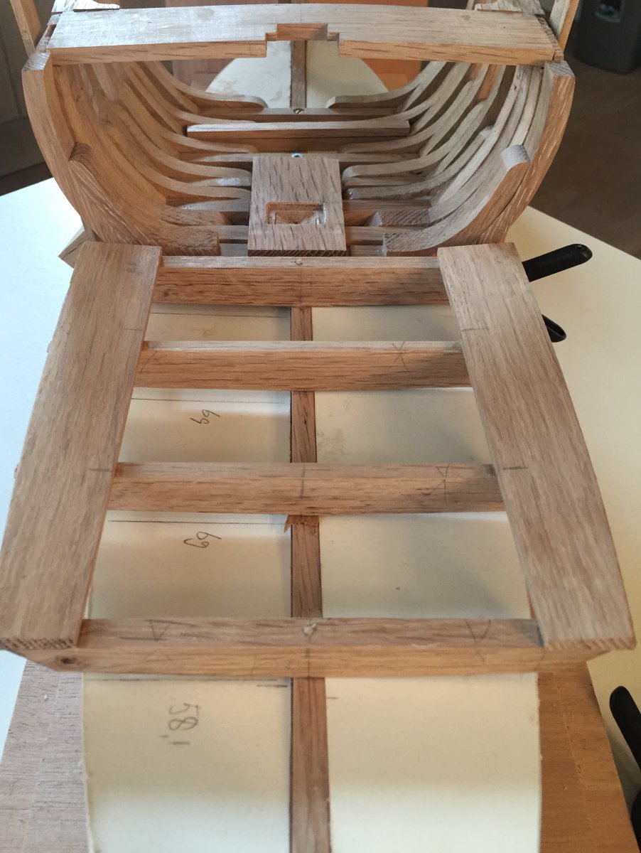

De laatste 4 zitters ook nog even gemaakt en geplaatst. Dat witte wat er onderhangt is een mal voor de kimlijn waarmee de liggers, oplangers en zitters worden uitgelijnd.
@Pingu57 ja hij groeit goed!
Jan, ik heb even een vraagje, misschien zie ik het verkeerd, maar heb jij ruimte tussen het zeilwerk en de deken??
Op de foto is het net alsof ze bijna tegen elkaar aanliggen, maar daar zit nog een hoosruimte tussen. hoofdstuk Laningen op de website.
@Pingu57 ja hoor die ruimte is er zeker, ik denk iets van 11mm. Ik heb daar een latje tussen liggen zodat het wellicht lijkt of de opening er niet is. Goed dat je oplet, want voor je het weet kan je opnieuw beginnen:(

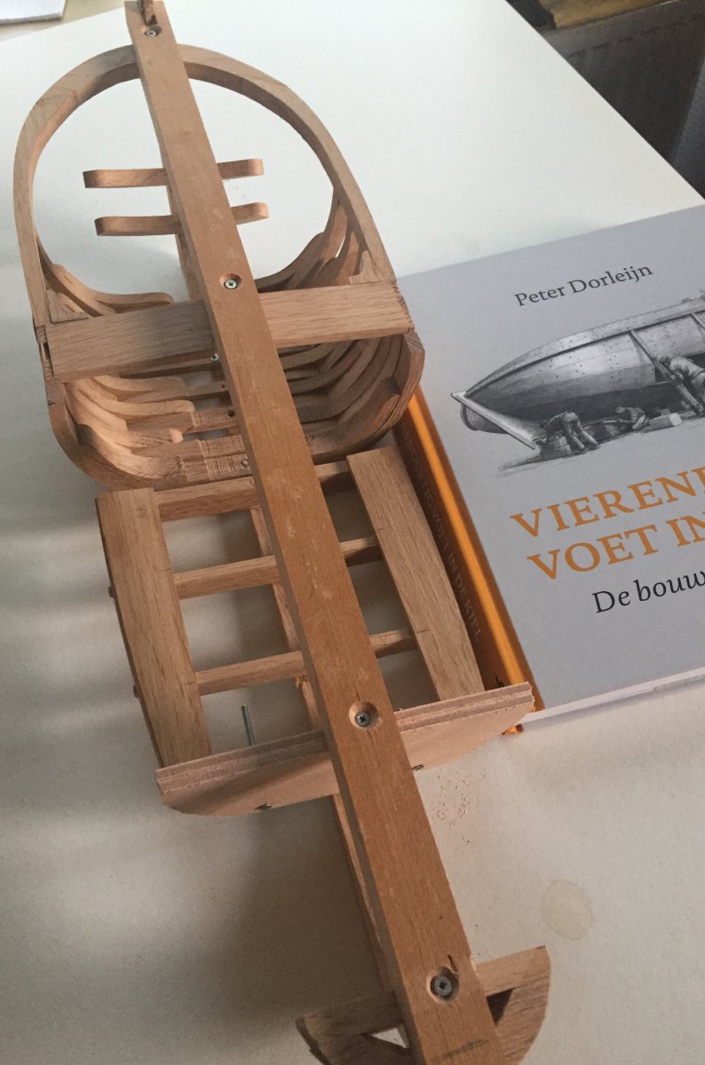

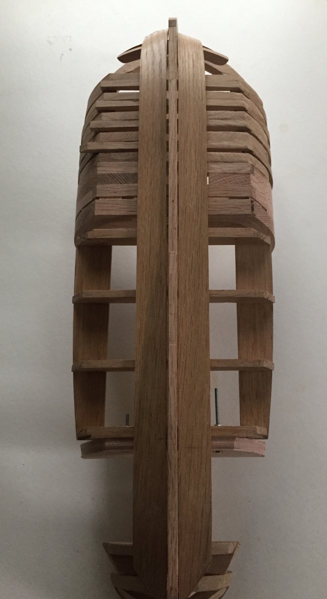

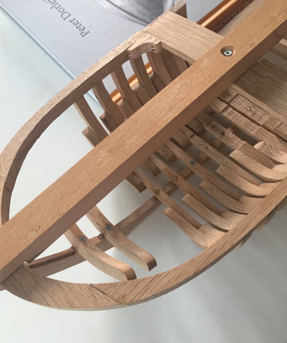

Zo, ze mag even uit de helling. Er gaat gewerkt worden aan het vlak en dan moet ze op haar kop. Gezekerd middels een zware “balk” in het midden. Dan blijft ze mooi recht tijdens de werkzaamheden. Intussen is het boek van Peter Dorleijn ook gearriveerd en valt er weer iets te lezen.

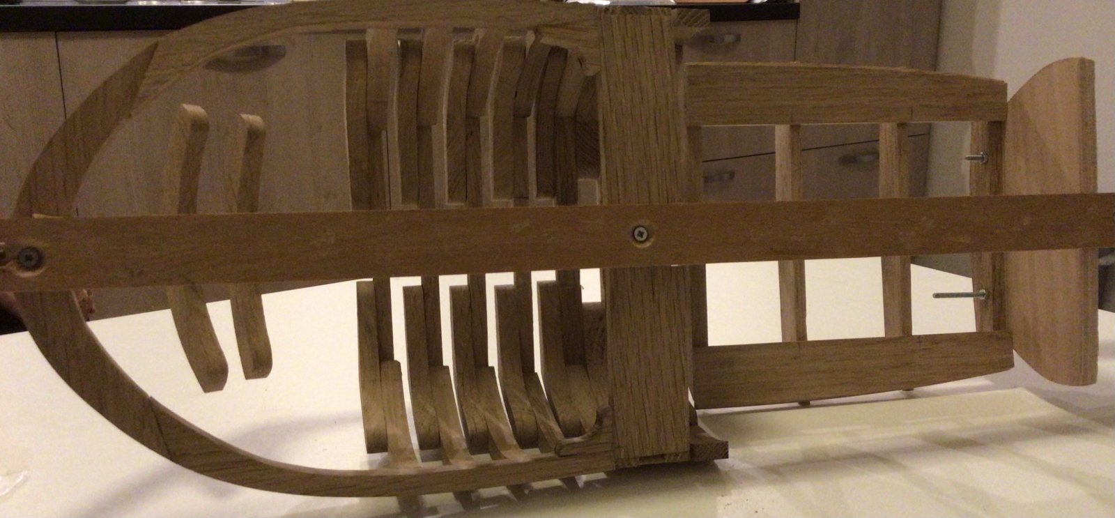

@robberdebop, ja het is hard werken als je met pensioen bent. De spanten kun je van de tekening halen, maar er zijn ook malllen aanwezig in het boek van Orm. Het is bij een schip toch veel zelf meten en kijken want niemand bouwt hetzelfde schip. Maar het boek is een enorme hulp. Je wordt geholpen bij de wijze waarop je moet werken. Nog een foto van de visgraat op z’n kant.

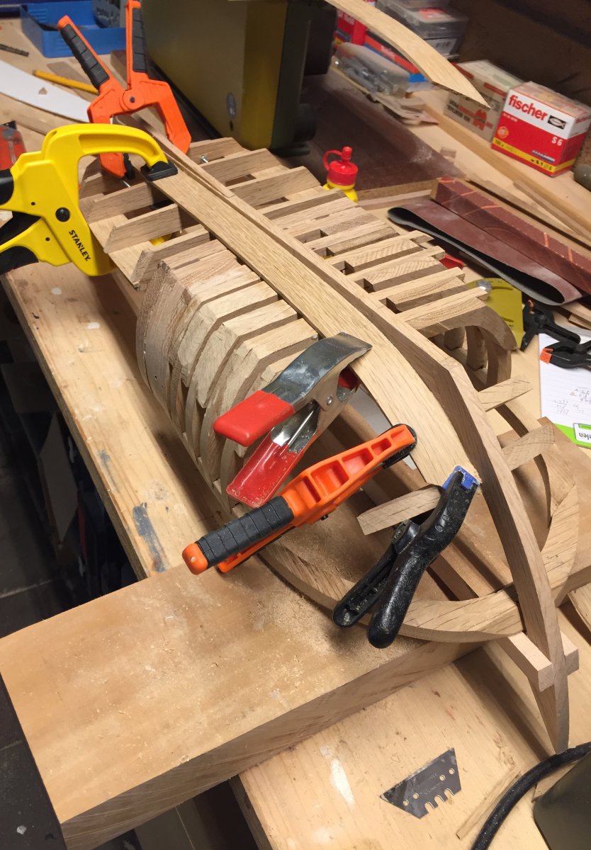

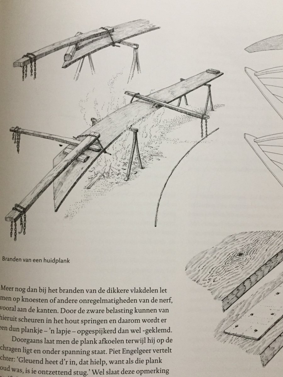

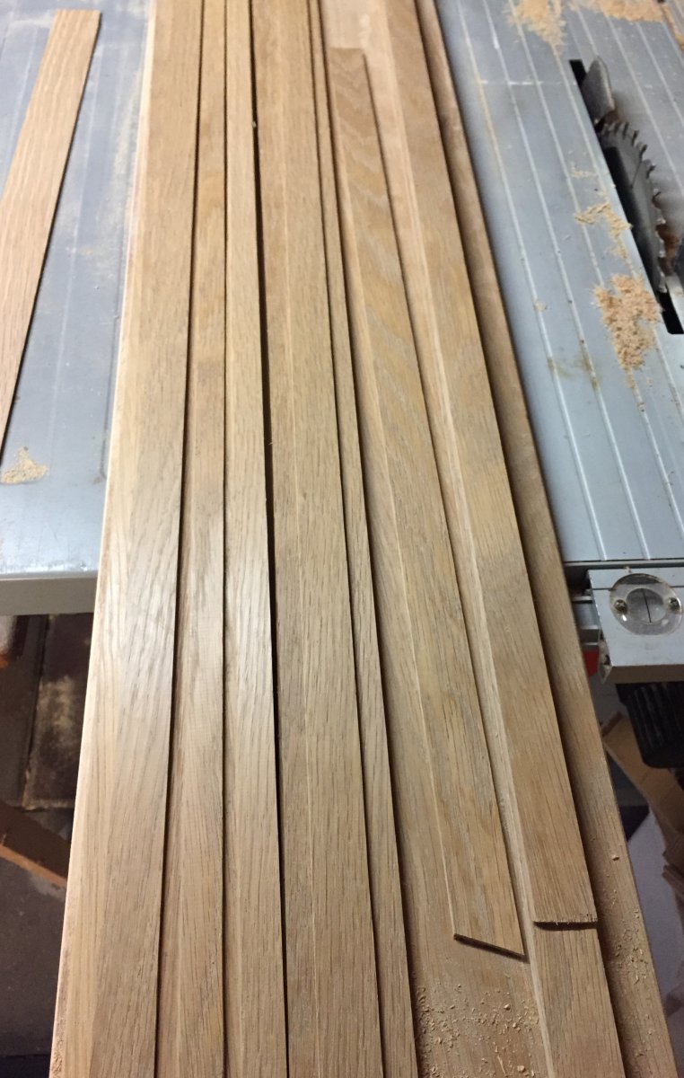

Tijdje niks gedaan en je staat zo op pagina 2. Moest eerst hout zagen voor het vlak en gelijk maar voor de huidplanken. Had nog wat delen van ons eiken parket liggen en die maar gebruikt. Eerst stroken zagen van zo’n 25 mm en daarna de eiken stroken eraf halen. 3 mm voor het vlak en 2,5mm voor de huidplanken. Veel stof en zaagsel, maar dan heb je ook wat. Ik las in het boek van Peter Dorleijn dat men in de echte botter bouw voor het vlak planken nam van 6 tot 8 cm dik en zo’n 50 cm breed. In één lengte van wel 11 meter! Wat een gewicht moet dat geweest zijn en alles met de hand. Ook het branden van de bochten en het scheluw maken gebeurde met vuur. Hele stellages met kettingen en dommekrachten. Respect voor die mensen.
Ik hoefde maar 3 mm te buigen en scheluw te maken. Met een verbrander gaat zulks uitstekend! Beetje geduld en passen en meten. De eerste planken in het vlak zitten er dryfit op. Morgen weer verder!
