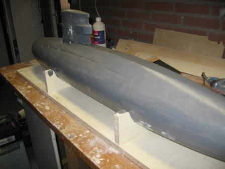

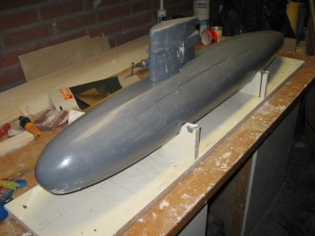

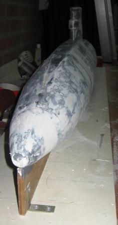

De romp heb ik inmiddels voorzien van een laagje verf (nu wel acrylverf:)) deze reageert niet of nauwelijks op het pur (of andersom) Na drogen en licht schuren de grote oneffenheden geplamuurd (die delen waar de verf bleef zitten) en nog een 2e laag aangebracht.
Nu is het een kwestie van plamuren, schuren, plamuren etc. De vorm begint er echt al wel een beetje in te komen.
full
Vooraanzicht,
full
Zijaanzicht...
full
En achterkant...

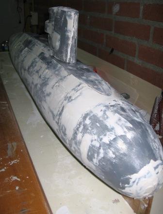

Plamuren doe ik gewoon met alabastine plamuur, de snelplamuur vond ik niet prettig werken, dus nu maar met de langzame versie... deze werkt naar mijn mening veel gladder af en krimpt minder.

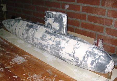

Een groot deel van het plamuurwerk is gedaan. om de oneffenheden beter te kunnen zien de romp weer in de grijze lak gezet, het is nog niet helemaal glad genoeg naar mijn zin maar er zit schot in. En dan is dit alleen nog maar een plug...
full
en hier de achterkant:
full
