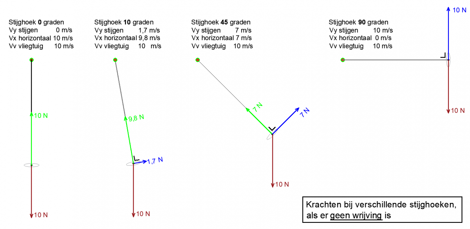

Daar zit denk ik je blinde vlek, want bovenstaand vergelijk is niet juist voor een propellervliegtuig in stijgvlucht. Met 2 aanpassingen wel:
- Touwtje 1 is de propeller trekkracht, touwtje 2 is de lift van de vleugel.
- Beide krachten staan altijd onder een hoek van 90 graden.
Hieronder is dat grafisch weergegeven voor een vliegtuig van 1 kg (10 N zwaartekracht) en een vliegsnelheid Vv van 10 m/s, exclusief wrijvingskrachten (tgv viscositeit en het opwekken van lift).
Het vliegtuig (de ovaal) is opgehangen aan een touwtje bij de rode punt. De blauwe pijl geeft aan hoe hard je (= de propeller) dan aan het andere touwtje moet trekken.
Zie je dat de propellerkracht en stijgsnelheid (Vy) gelijk zijn, ongeacht de stijghoek Marcel?
Propellerkracht x Vliegsnelheid = Benodigd vermogen = Stijgsnelheid x massa x g
Het maakt (in een wrijvingsloze situatie) niet uit met welke hoek je stijgt, het kost even veel energie. Je doet er alleen langer over bij een kleine stijghoek.
En met wrijving? Dan moet de propeller ook de wrijvingskrachten van de vleugel overwinnen. Bij een goede zweefvleugel bedragen die ongeveer 5% van de liftkracht. Dus (versimpeld) 5% van de groene pijl moet je bij de blauwe bijtellen. Niet veel, maar het maakt wel dat verticaal stijgen dan het efficiëntst wordt. Echter, omdat het propellerrendement dan bijna altijd lager is, is verticaal stijgen in praktijk meestal toch niet de energie efficiëntste methode. Vanuit andere criteria (bijvoorbeeld zo snel mogelijk naar boven) kan het wel de beste tactiek zijn.
Bekijk bijlage 599599
Propellerkracht x Vliegsnelheid = Benodigd vermogen = Vstijgen x massa x g
En met wrijving? Dan moet de propeller ook de wrijvingskrachten van de vleugel overwinnen. Bij een goede zweefvleugel bedragen die ongeveer 5% van de liftkracht. Dus 5% van de groene pijl moet je bij de blauwe bijtellen. Niet veel, maar het maakt wel dat verticaal stijgen dan het efficiëntst wordt. Echter, omdat het propellerrendement dan bijna altijd lager is, is verticaal stijgen in praktijk meestal toch niet de energie efficiëntste methode. Vanuit andere criteria (bijvoorbeeld zo snel mogelijk naar boven) kan het wel de beste tactiek zijn.
@MaartenCornelissen : zie hoe bij 45 graden, F totaal, = 1,4 mg! daardoor uiteindelijk, vstijg ~ 0,7 (de reciprook). in de praktijk klopt dit ook bijna! (voor een propeller aangedreven vliegtuig met significante vleugel mee)
zie ook hoe een echte propeller, onder een hoek, slipstream met een horizontale component achterlaat. dat zijn precies die, verliezen.
tenzij men anders aantoont! ik zelf ga ook meten
en, wel echt mooi plaatje! en tnx dat je er de tijd toch insteekt, oprecht tnx

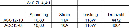

Die Hacker A10-7L trekt met een 13x8 volgens Hacker 10A
Als je dan accucapaciteit van 850mAh neemt kom je op 5,1 minuten motorlooptijd.....alles precies wat Marcel noemt.
Maar het stroomverbruik is nooit exact als opgegeven en een accu levert ook niet over de gehele ontladings-cyclus dezelfde spanning. Zeker niet als je de volledige 850 mAh er uit trekt.
