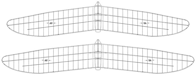

Nu alles er toch ligt doe ik de rondingen voor stabilo en vleugel ook maar meteen.
En daarom ook even over de vleugel nagedacht. Die vind ik nogal kort, grote koorde en de pijlstelling is ook heel scherp ... meer als van een werpzwever (niet zo raar, want het was een vrije vlucht model). Ik maak er wat meer zweefvliegtuig van met een extra rib in het middendeel en iets minder pijlstelling. Daarmee gaat de spanwijdte van 184 cm naar 194 cm.
Het is goedgekeurd door Johannes, dus geen discussie over nodig. ;)
