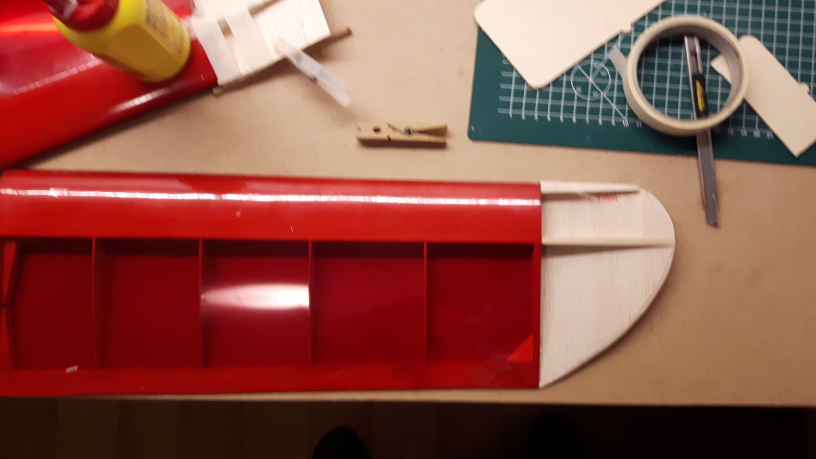

Herstellen vleugel.
Liggers en bekleding stap voor stap terug opbouwen.
Boven zijde bijna klaar.
Onder zie je nog goed de afmeting van de breuk.

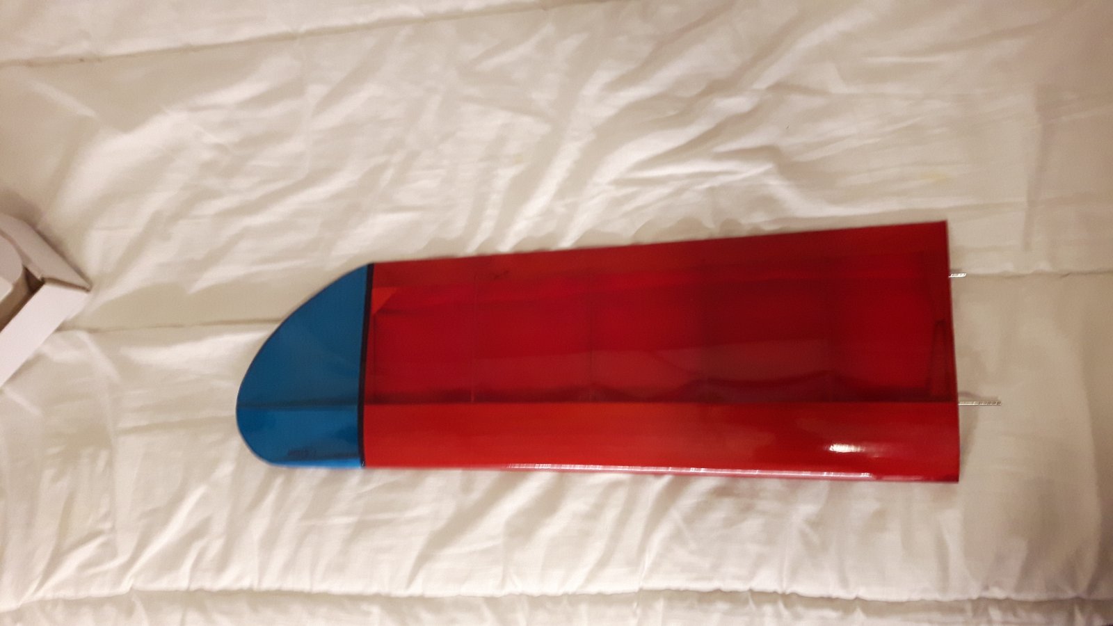

Heb dit toestelletje ook erbij
en kon het niet laten om de spanwijdte te vergroten.
Mede omdat de einden van de vleugel zo recht eindigen.
Bij het eerste model zaten trouwens plastic eindkapjes.
Vliegt nog steeds geweldig en pakt ook goed thermiek op

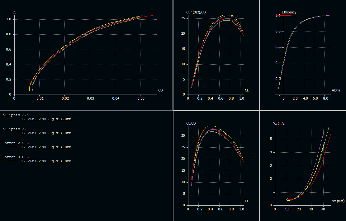

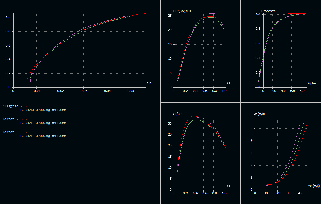

De stelling dat de draagkracht verdeling die negatief wordt aan de tip een efficientere vleugel oplevert dan een met een elliptische draagkracht verdeling geld wél voor een vastgelegd moment in de vleugelwortel, maar met een flink grotere spanwijdte.
Ik hen een snelle berekening gedaan met een vleugel van 2.5 meter spanwijdte, met een elliptisch verdeling en daarna de zelfde spanwijdte met een 'Bell shape' verdeling. Dan is die met een elliptische verdeling duidelijk beter. Maar als je dan inderdaad de spanwijdte met de 21% vergroot die Bowers noemt is de prestatie in het gebied van hogere liftcoëfficiënten inderdaad beter. Dit met (ik heb het niet nagerekend) waarschijnlijk een buigend moment in de wordtel dat inderdaad vergelijkbaar zal zijn met dat bij een elliptische verdeling en 2.5 meter spanwijdte.
Bij heel veel vliegtuigen is de spanwijdte een beperkende factor, zoals bij 747's en A380's is de spanwijdte beperkt tot 80 meter omdat ze anders niet op het platform passen. Hier zien we winglets die voor een deel een vergelijkbaar effect hebben op de efficiëncy.
Bij modelvliegtuigen is het buigend moment op de vleugel zelden een reden om de spanwijdte te beperken. Daarom nog even een berekening van de zelfde vleugel van 3 meter spanwijdte met een elliptische verdeling.
Die is dus efficienter dan alle andere hier getoonde vleugels.
Ja het buigend moment is bij gelijk vliegtuig gewicht 20% groter dan bij de 'Bell shape' verdeling maar het rendement is over het hele gebied beter.
Dus voor de meeste prestatie modellen is het geen fout of onwetendheid zoals Bowers suggreerd dat we toch gaan voor een (bij benadering) elliptische verdeling maar het is het gevolg van een andere set uitgangspunten dan waarop Bowers zijn stellingen poneert.

Deels mee eens. Jij vergelijkt twee vleugels, maar bij een Bell Shape Lift Distibution (BSLD) is die vleugel het hele vliegtuig. Maar bij een ESLD moet er nog een romp, stabilo, en kielvlak bij. En dan wordt het verhaal wel anders ....
Er zijn zeker toepassingen waarbij ook voor modelvliegtuigen de BSLD de beste oplossing is voor het totaal van eisen aan een toestel.
Voor veel andere toepassingen zal de ESLD beter zijn, en dat is wat Bowers nalaat te vertellen.
