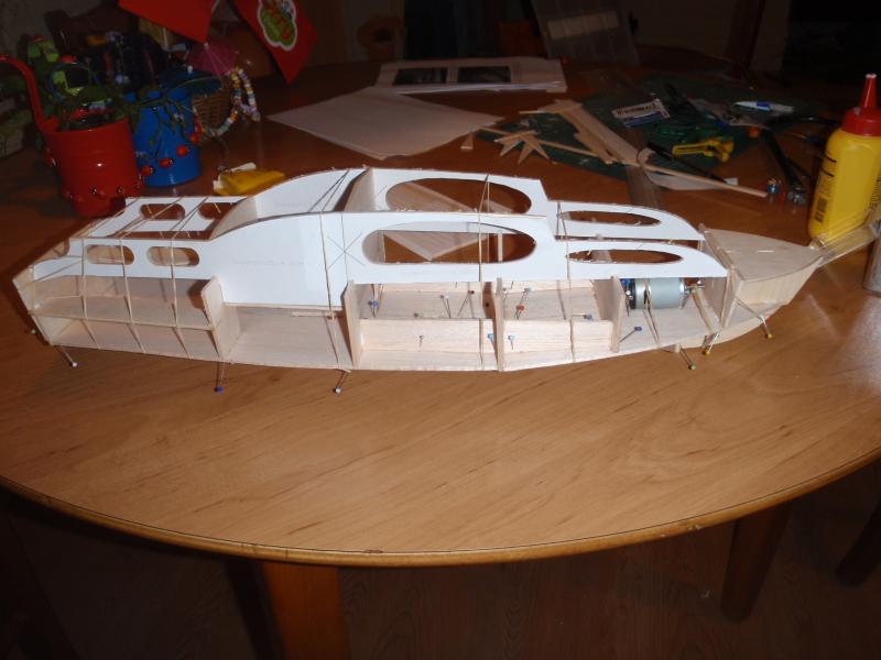

Hoppa, een heel frame in elkaar :D
en dan weer even later, dekje er op:

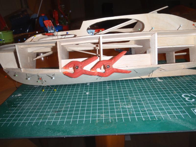

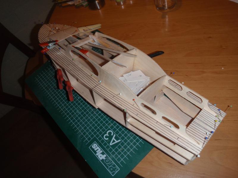

En dan kan er een begin gemaakt worden met de beplanking. EeZeBilt, dus grote stappen snel thuis beplanking van rechte stukken balsa:
full
Deze boot is met recht het vlaggeschip van de vloot: Niet alleen de grootste, maar tot nu toe ook de "ingewikkeldste" (voor zover je daarvan kan spreken bij EeZeBilts) van het stel. Er zitten een paar interessante hoeken en randjes in.

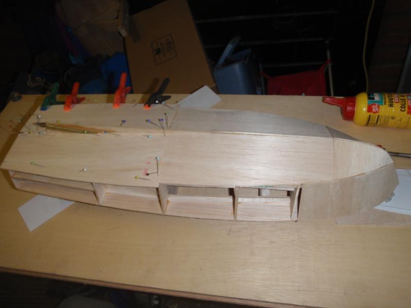

De bodem is inmiddels beplankt (en de schroefaskoker zit er in):

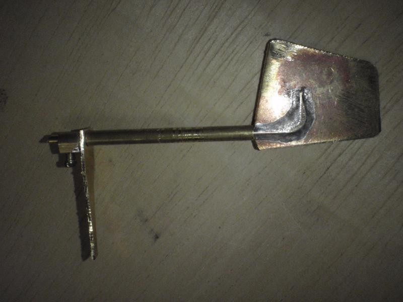

...en speciaal voor Thijs, even wat uitgebreider hoe ik een roertje maak.
Je begint met een stukje messing rondstaf (hier 3mm) en een stukje messing plaat, die je op maat knipt en een sleuf in maakt. Rondstaf in de sleuf van het messing plaatje steken, wat flux er op en solderen maar. (bij dit roertje is het stukje staf zelfs nog omgebogen, om het allemaal wat moeilijker te maken... maar is niet echt persé nodig)

en dan heb je dus dit:

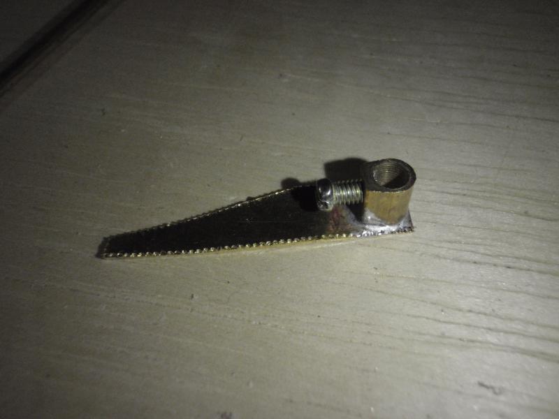

Dan het halve kroonsteentje op het messing voor het roerheveltje solderen en de boel doorboren:
full

Het messing buisje wordt dus roerkoning, die lijm je vast in de boot. Roertje er vanaf de onderkant doorheen, evt. met een ringetje er tussen, aan de bovenkant ook een ringetje, roerheveltje er overheen en vastschroeven, klaar. Oh ja, natuurlijk wél pas nadat je een gaatje hebt geboord voor het stangetje naar de roerservo toe ;)
Uiteraard monteren met een lik (teflon)vet in de roerkoning.
Nog mooier is natuurlijk om een wat dikkere roerkoning te nemen, waar de 3mm binnendia buisjes in vastgesoldeerd zitten als lagertjes.. Maar ik vond dat ik daar in deze boot niet de ruimte voor had. Misschien doe ik het alsnog wél, ik zie wel.

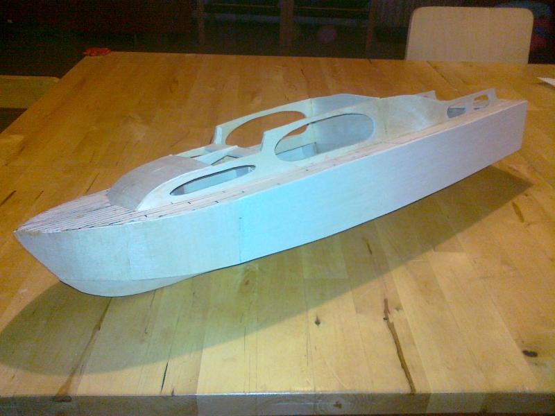

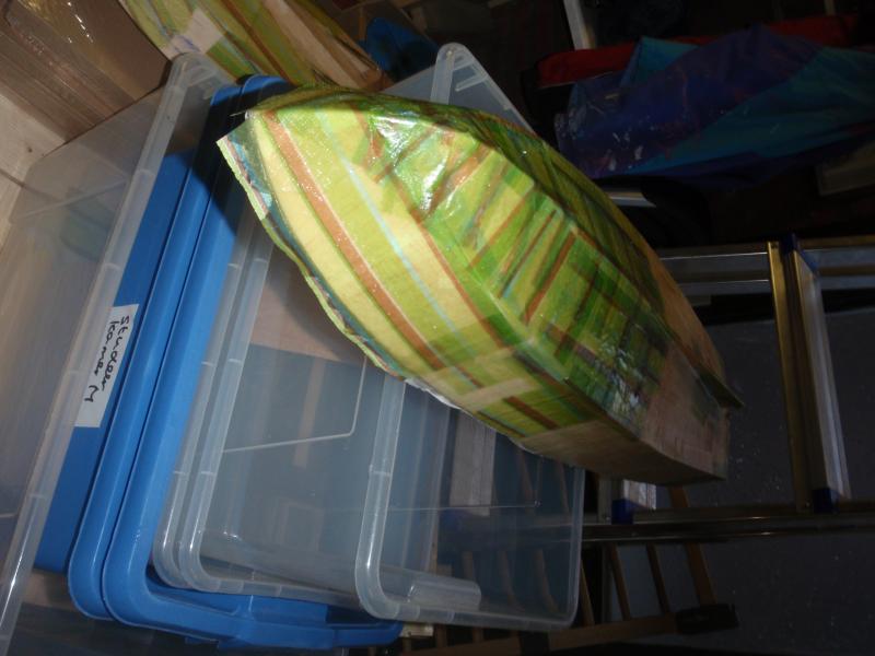

Gisteren en vandaag heb ik de rompbeplanking kunnen afmaken en schuren, zojuist nog even een paar naadjes geplamuurd met wat lakplamuur. Van de week maar eens op jacht naar dun vloeibare injecteer-epoxy, zodat ik de romp kan impregneren en voorzien van een "weefseltje" van tissue.
full
Even een kleine update:
Ik heb inmiddels een passende (denk ik) motor binnen, en ik ben momenteel bezig met het enigszins saaie traject van impregneren en bekleden. Ik gebruik deze keer epoxy en laagjes servetpapier, en ik moet zeggen dat dat beter werkt dan de G4 en polyester die ik hiervoor gebruikte.
full
Binnenkort maar eens wat plamuur maken (glassbubbles in epoxy mengen) en dan komt het nóg saaiere werk van strak zetten...
