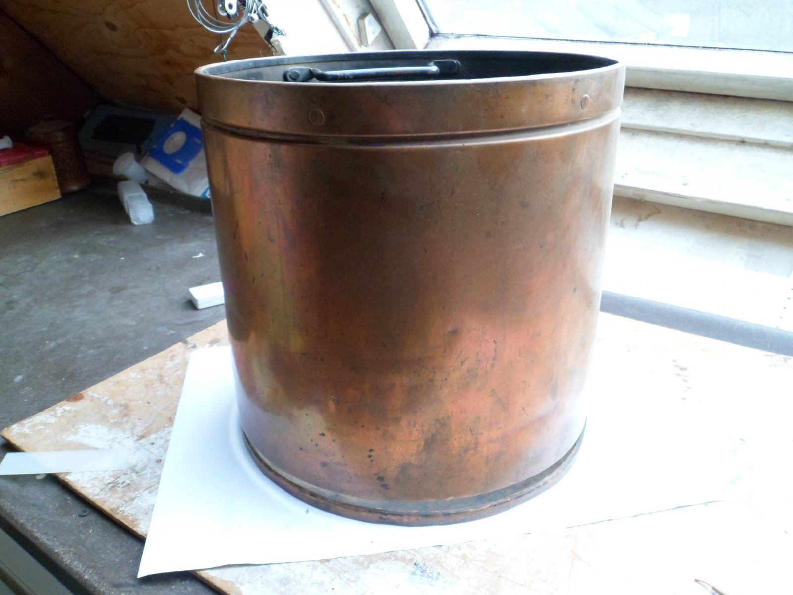

Het bewijs, een afgekeurd sterilisatie vat, dat felsnaden in koper onbetrouwbaar zijn heb ik.
Bijgaand heb ik twee foto's van een koperen vat, eigenlijk emmer, dat vroeger in de stoomsterilisatie ovens van ziekenhuizen werd gebruikt. De te steriliseren delen werden in dit vat geplaatst en het geheel ging de oven in.
Het vat is dus nooit aan druk blootgesteld, maar alleen aan de hoge stoom temperatuur.
Waarom is het vat afgekeerd, zie de grote foto:
Uitgerekend op de plaats, waar de rompplaat vervormd is voor het aanbrengen van de felsnaad naar de bodem, is het vat gescheurd!

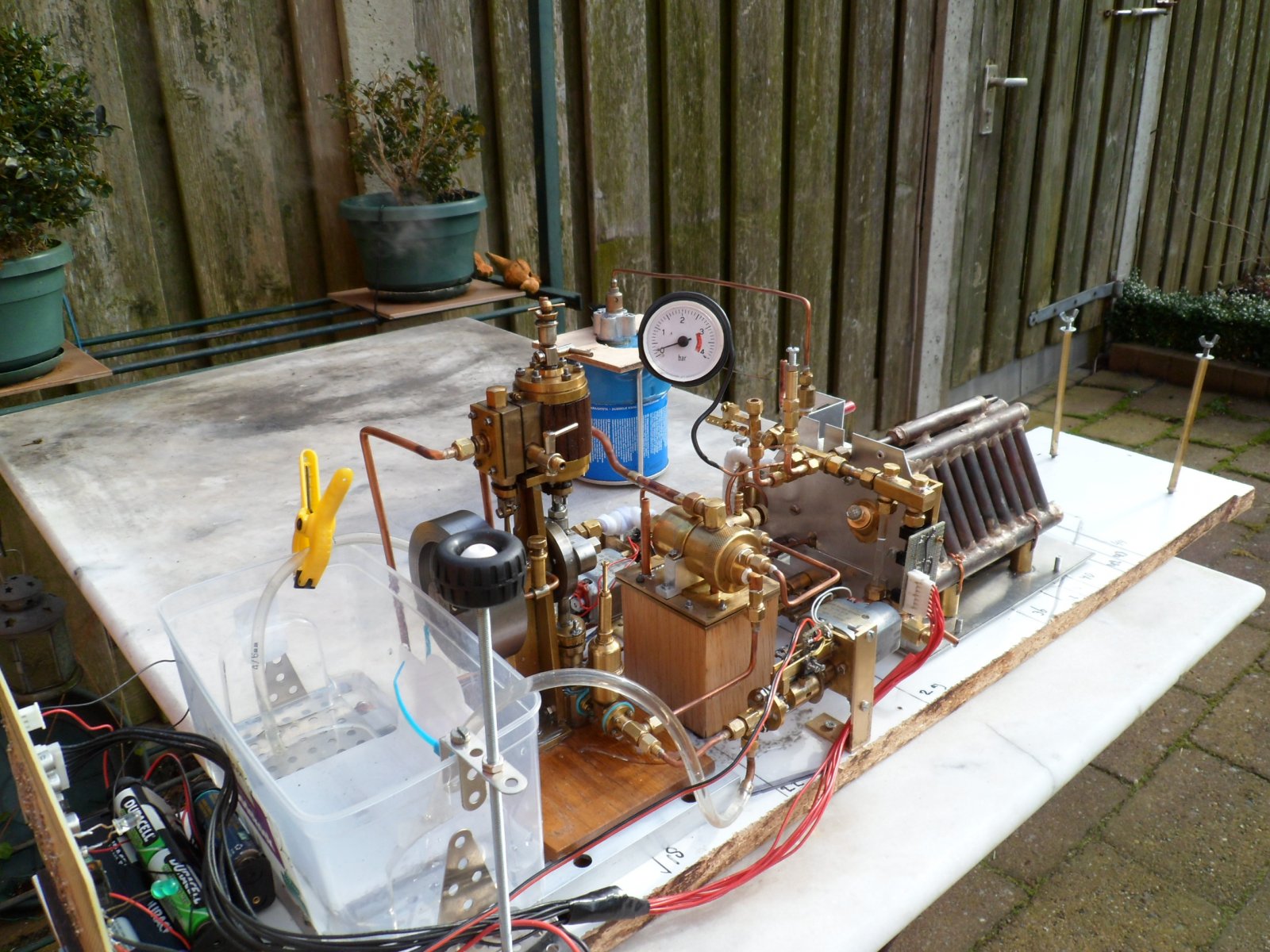

Over de ketel. Mijn ketel is een Yarrow ketel opgebouwd uit koperen KIWA pijp 12 en 15 mm diam.
De waterinhoud is 180 ml.
Ik heb 2 foto's bijgevoegd, waarop je op de eerste de ketel kan zien zonder de behuizing en op de tweede onder 2,5 bar stoomdruk met de ketelbehuizing. De foto's zijn genomen tijdens het met de stoompomp testen van de zelf ontworpen en gemaakte elektronische ketelwater niveaubewaking uitvoering 1.0 (optische meting).
