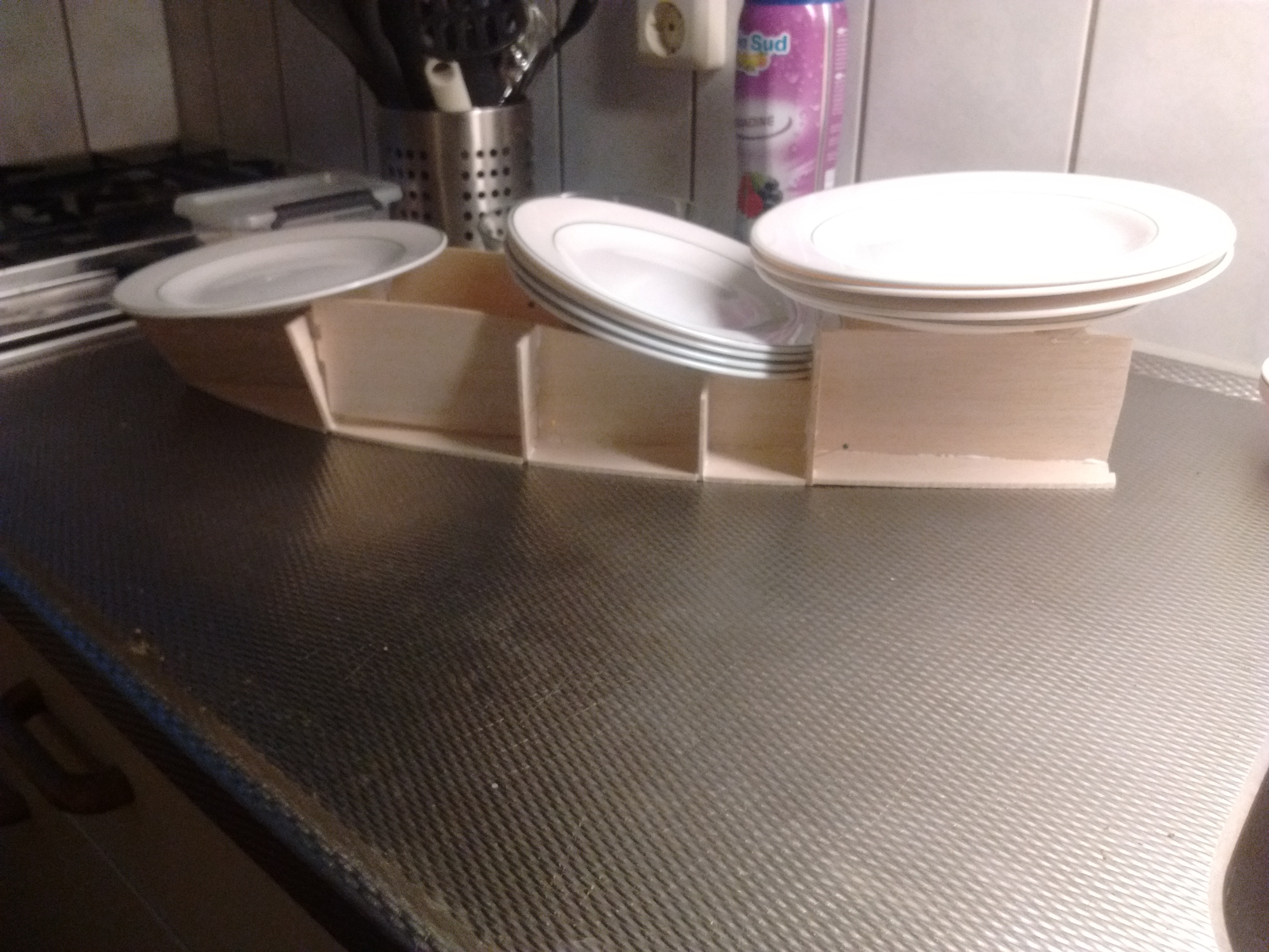

    Enfin, dan beginnen we dus met de basisplaat, die bij EeZeBilts altijd op de kim ligt:
    Vervolgens lijmen we daar de eerste dwarsspanten op:
    Dan de langsspanten - twee vanaf achter tot aan het eerste spant, en een centrale langsspant in de neus. De twee spanten van achteren worden eerst alleen achter vast gelijmd omdat deze uiteindelijk samen met de kielbalk de vorm in de basisplaat moeten drukken:
    De kielbalk is dus ook het volgende wat we plaatsen nadat ook het voorste stuk van de langsspanten gelijmd is. Dit onderdeel is overigens ook één van de eerste aanpassingen aan de originele EeZeBilt plannen, aangezien deze in het origineel uit twee delen bestaat om een sleuf open te laten voor de schroefas. Ik ga hem echter opbouwen als dubbelschroever, dus de kielbalk kan uit één stuk:
    Dan draaien we de boel weer om, tijd om nog wat extra spantjes te plaatsen (volgens plan) en het achterdek kan er ook al op:

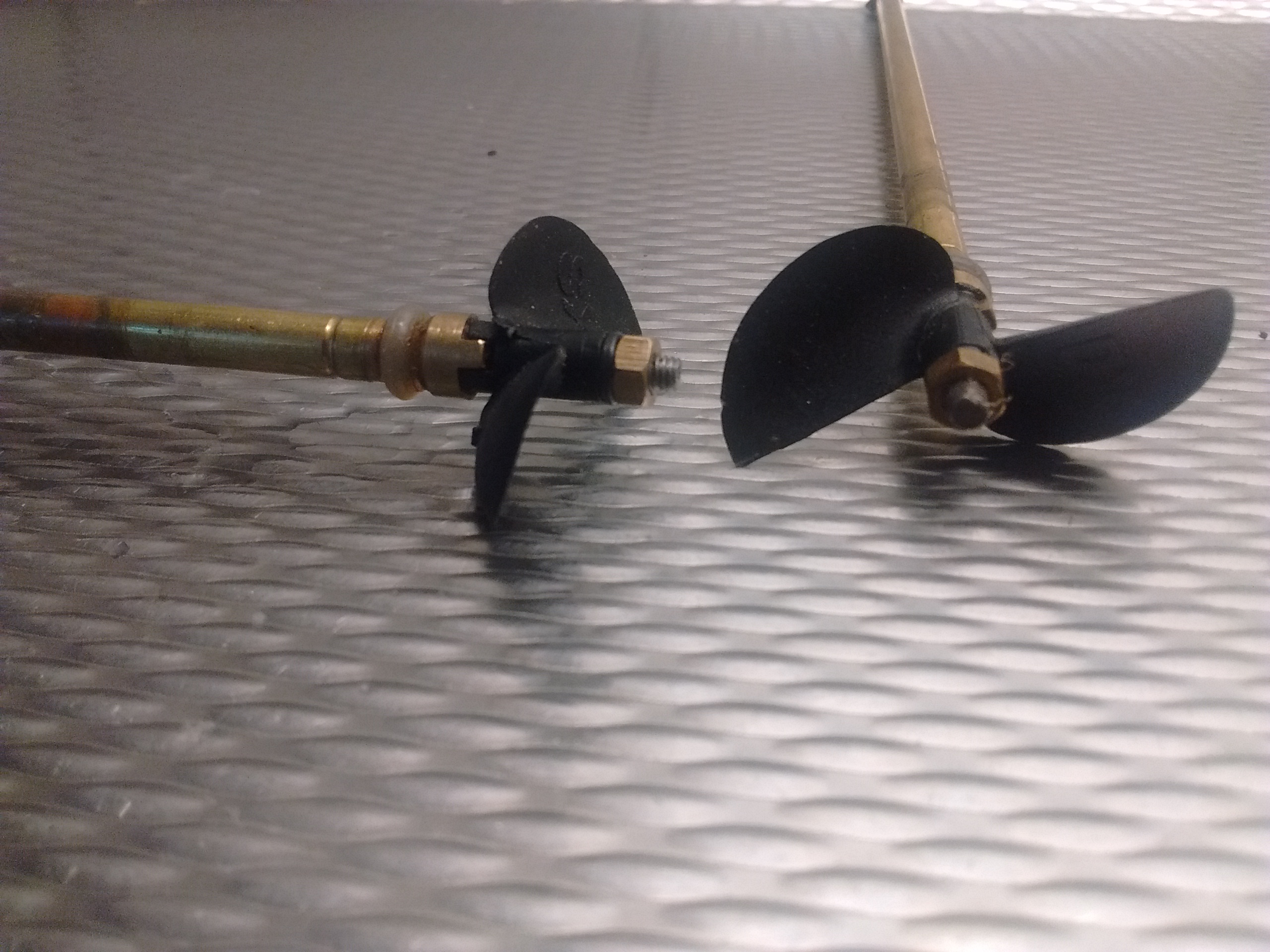

    Dit zijn de schroeven die ik ga gebruiken, uit een NQD jetski gesloopt (die op zijn beurt een setje jets als aandrijving heeft gekregen):
    Er zijn ook spantjes nodig tegen de kielbalk aan, dit is ook hard nodig doordat de plannen op 200% zijn afgedrukt en de ruimte tussen de spanten dus wat groter dan handig is. Ook zijn de eerste openingen voor de schroefassen en voor de motorsteunen al gesneden:
    Proefpassing van de schroefas, om te kijken hoe we uitkomen en hoe de roeren en de koelkanalen moeten komen:

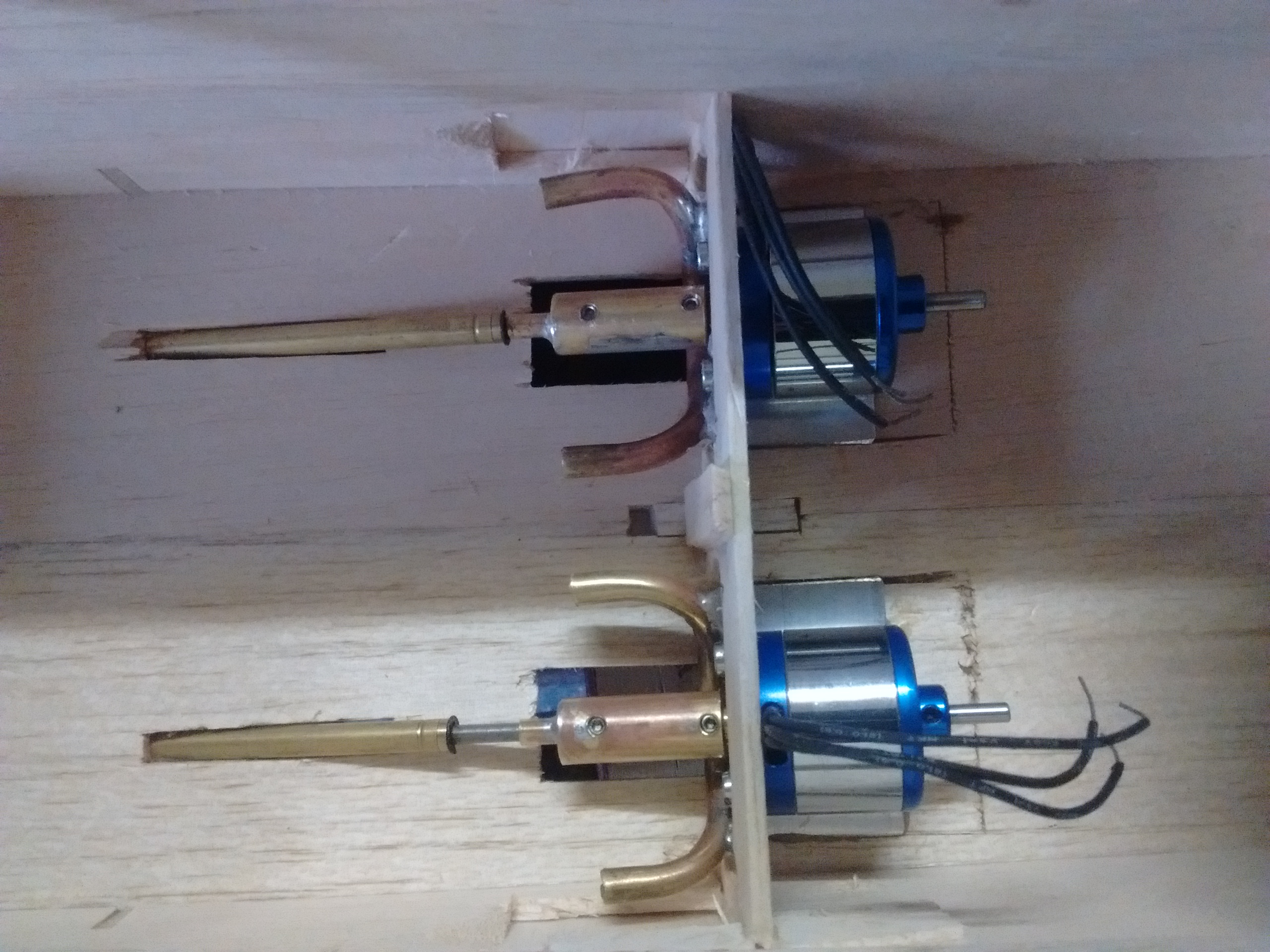

    De motortjes gebroederlijk naast elkaar op proef:

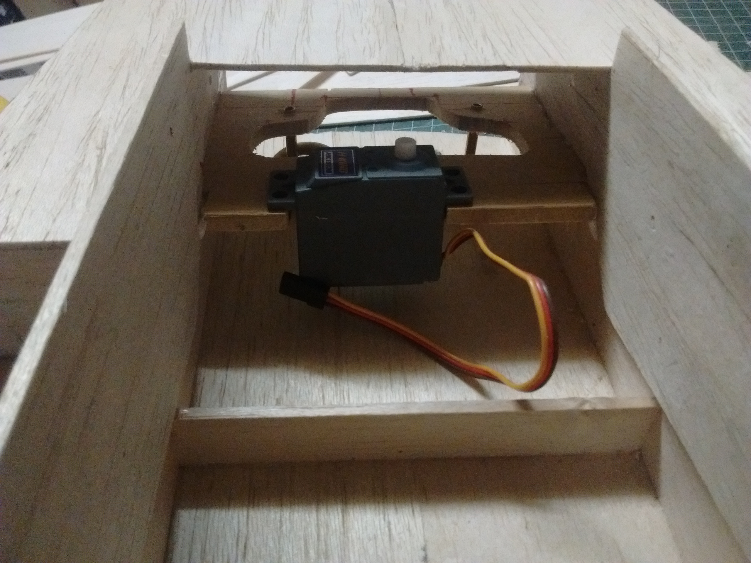

    De roerservo, ook op proef in de tussenplaat die de roerservo en -koningen op zijn plek gaat houden:

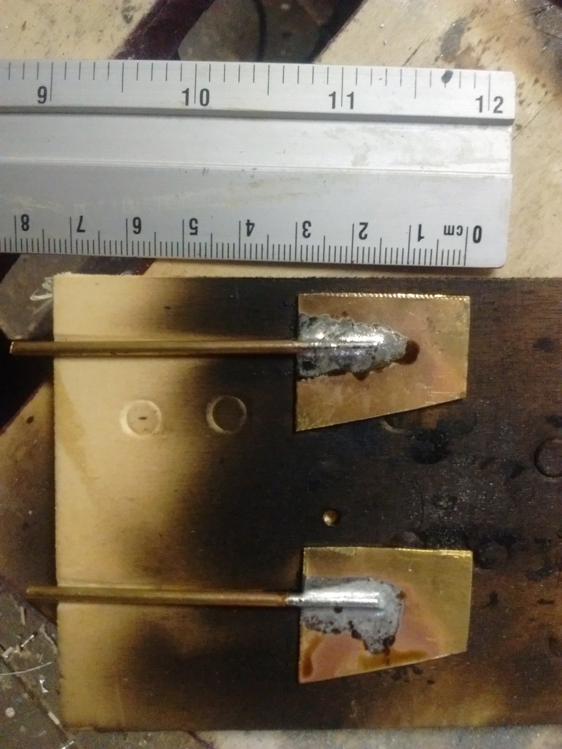

    ...Dat is dus voor deze roertjes:
    En de koelkanalen op hun plek, diep weggestopt (maar ik kan er nog net bij om later slangen op te drukken):

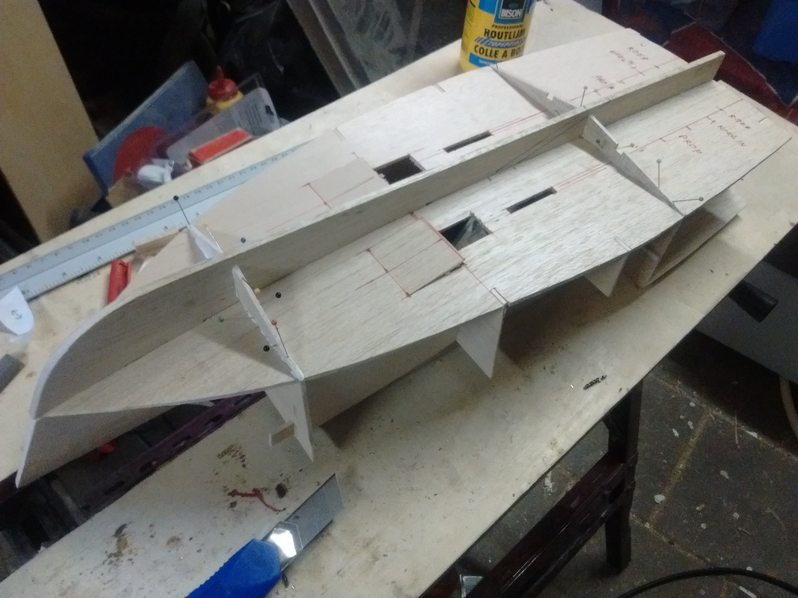

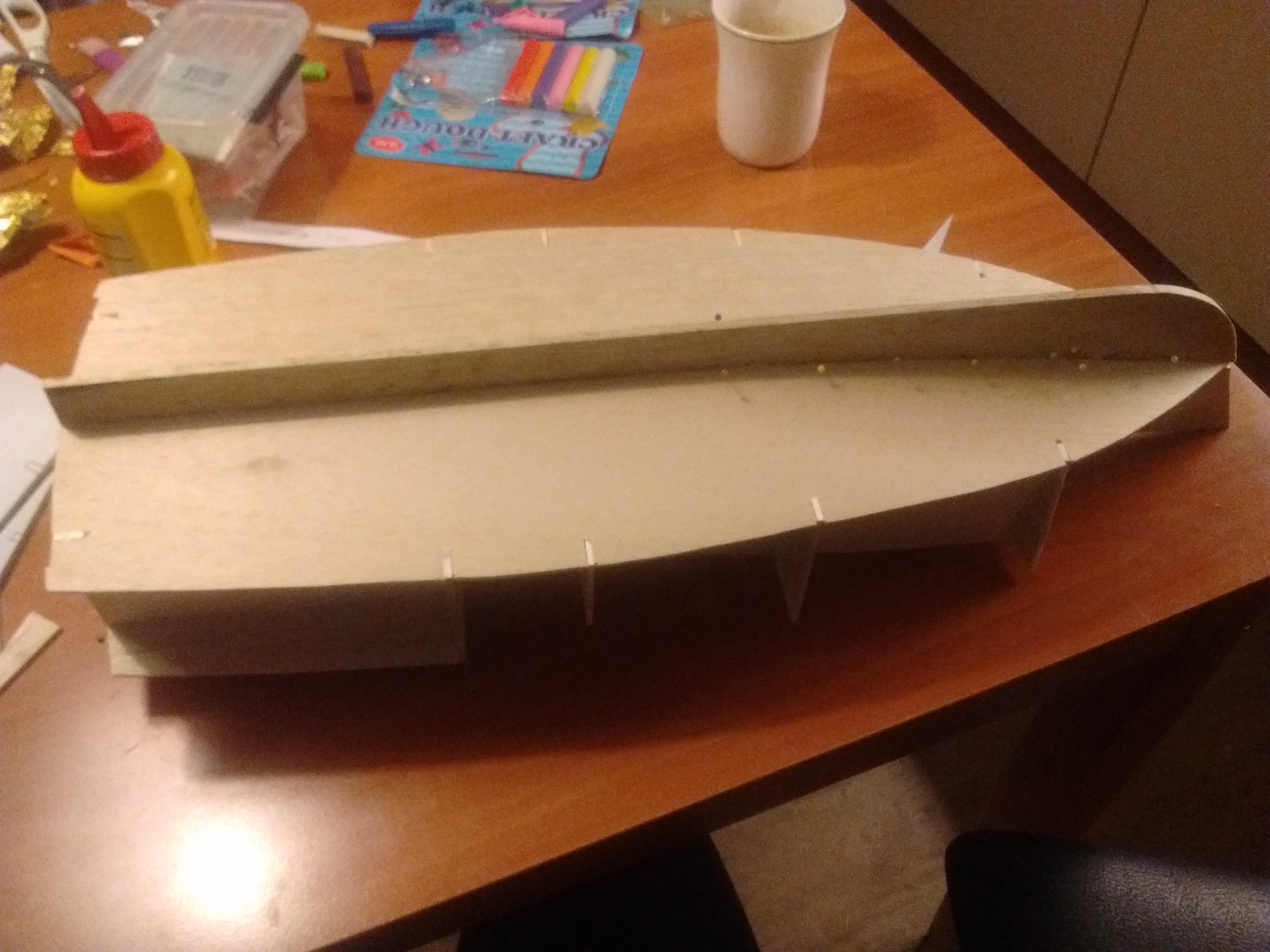

    En dan is het tijd om het dek er op te leggen:
    Spiegel aanbrengen...

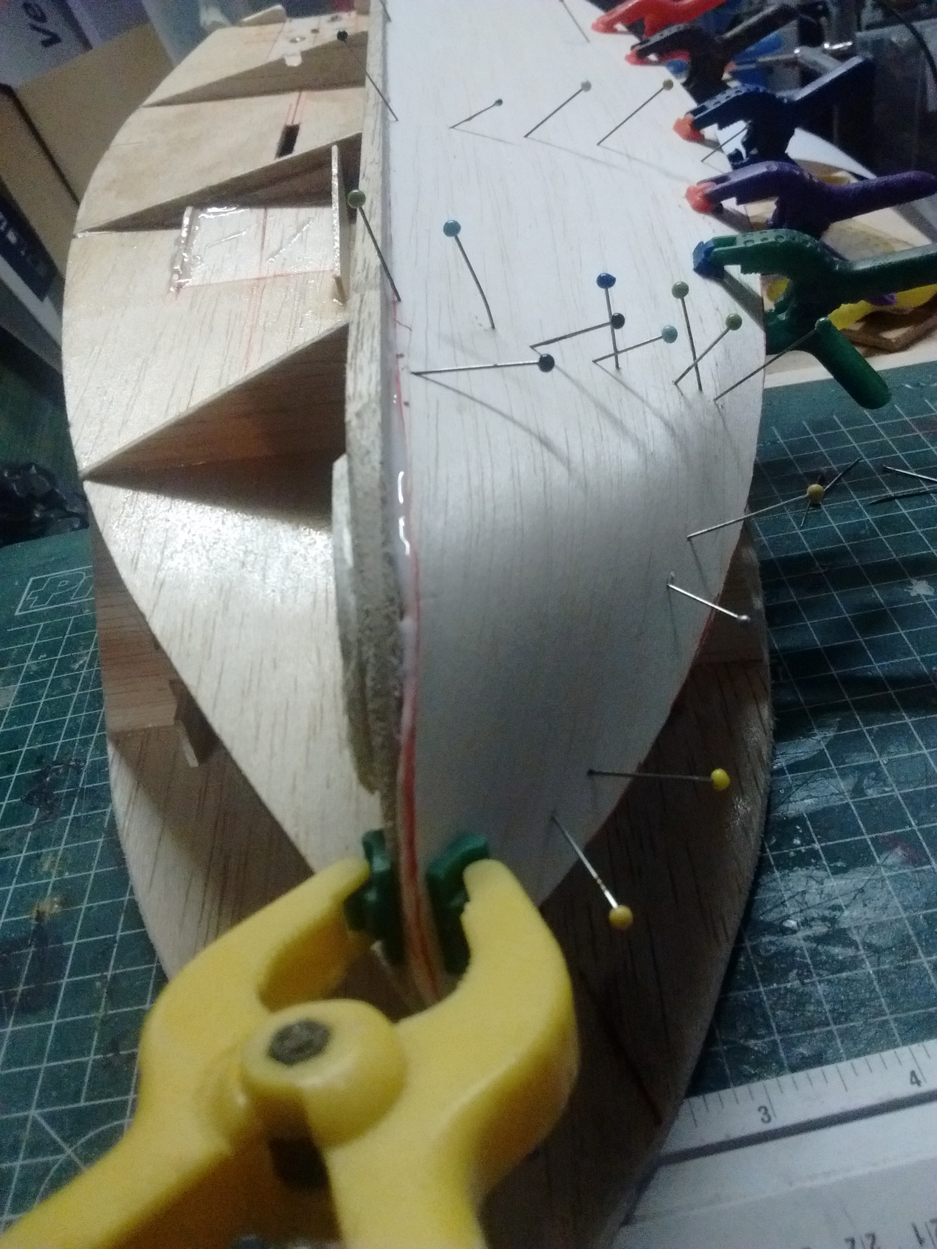

    En de eerste huidplaat aan te brengen:

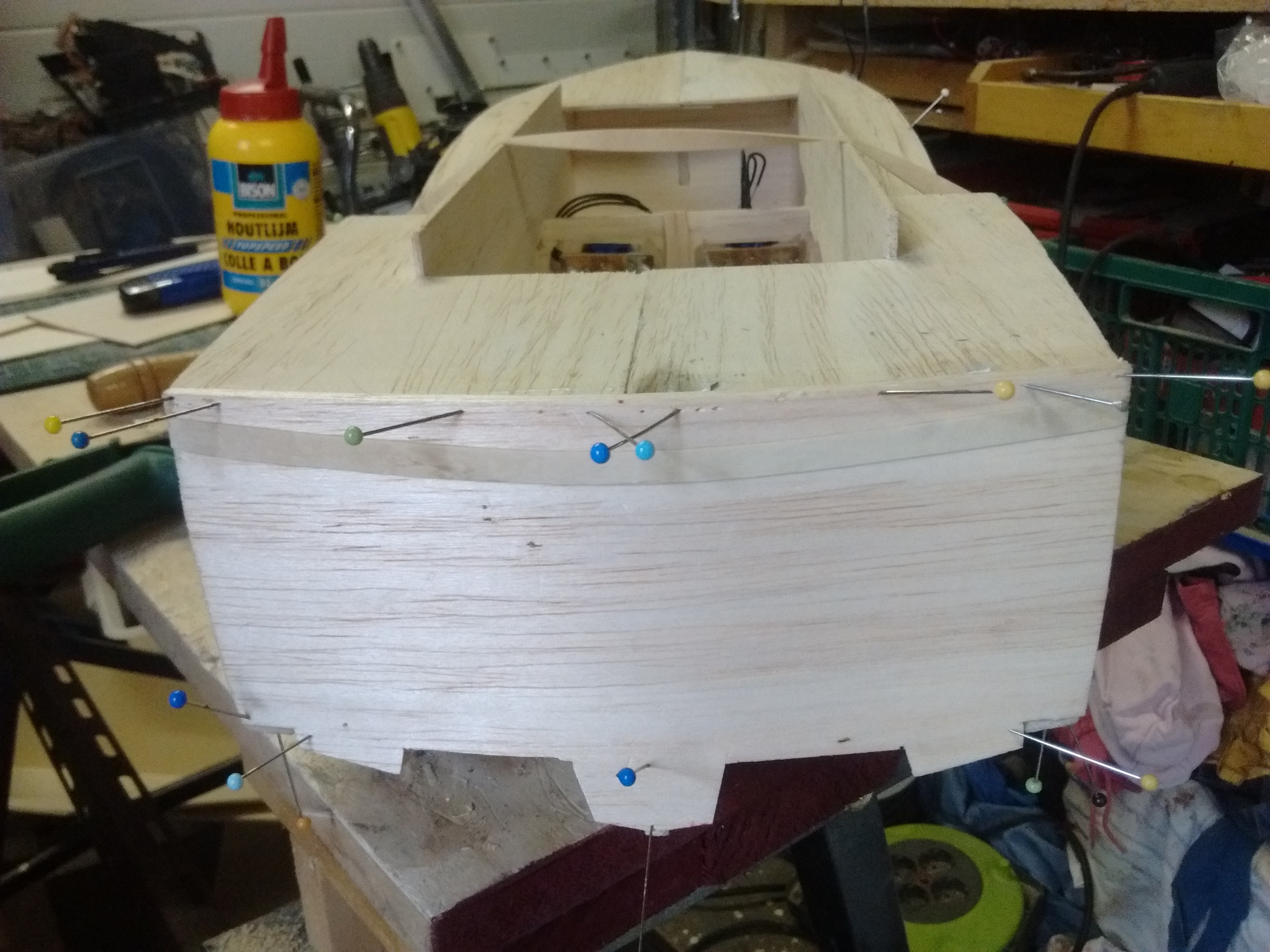

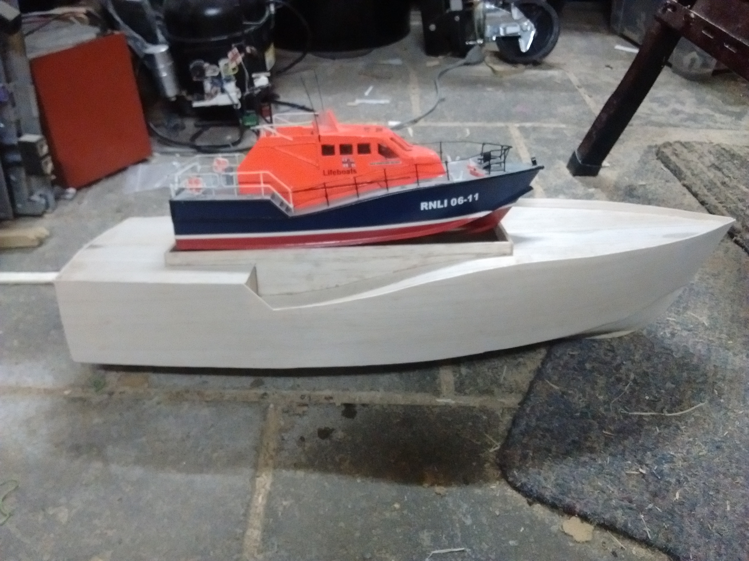

    Nadat beide bodemplaten vastgelijmd en gedroogd waren, zijn de schroeftunnels uit de platen gesneden. Er bleken een paar verstevigingetjes nodig om de bodem op zijn plek te houden zo lang de kimkielen nog niet gemonteerd waren, kleine klosjes balsa klaarden de klus:
    De kimkielen uitgesneden en even voor de maat los in de boot gezet. De uitsparing zit er in om voldoende water opzij te kunnen krijgen bij roeruitslag, net als bij het origineel:
    ...En die roertjes zijn in verhouding tot die kimkielen, en de boot, soort-van "schaal". De tijd zal het leren of er grotere exemplaren gemaakt moeten worden:
    Dan de zijkanten er op en de waterkering aan de voor- en achterzijde "dicht" maken en dan gaat het al ergens op lijken:

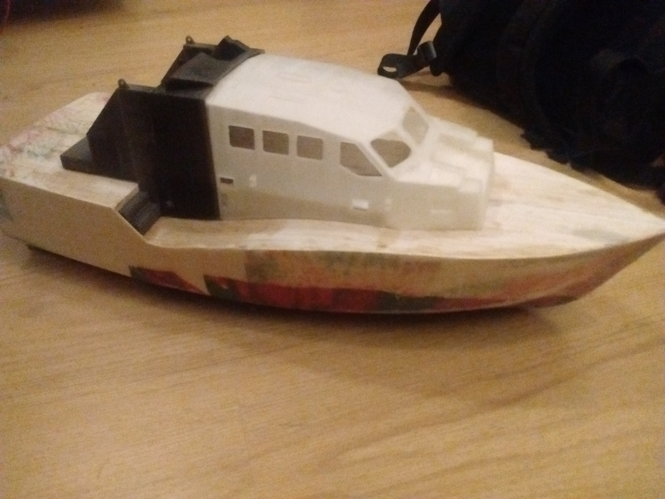

    Tot slot dan nog een foto van de romp zo ver af, met het kleinere, eerdere model er bovenop voor het idee waar we staan en waar we naar toe willen:

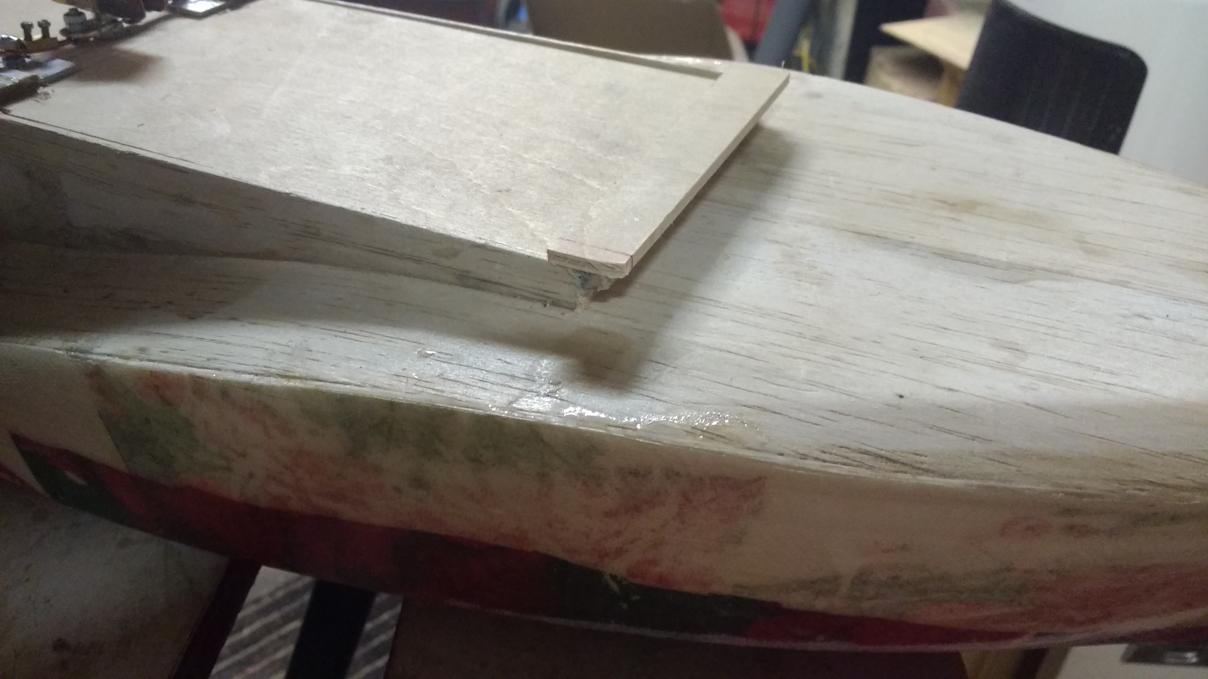

    Het bootje moet waterdicht worden, dus er komt een tussendeksel om het water buiten te houden. Randje voor een rubber stripje in de romp gelijmd:
    Het deksel met een opgelijmd lipje voor zowel het deksel als de opbouw (meer daarover in de volgende update)
    Aan de voorkant wordt het deksel dus op zijn plek gehouden doordat het onder die triplex lip valt, aan de achterkant is een constructie gemaakt die vergrendelt:

    Hoi Jeffrey, die roeren zitten in het midden van de tunnels, en die hardhouten lijsten zitten over de skegs heen die aan de zijkant van diezelfde tunnels zitten. Die roertjes zitten dus ruimschoots niet onder de houten lijsten. Je kan het zien op de eerste foto van mijn laatste update, daar zie je de gaten voor de roerkoningen zitten (tussen de koelwater in- en uitlaten).

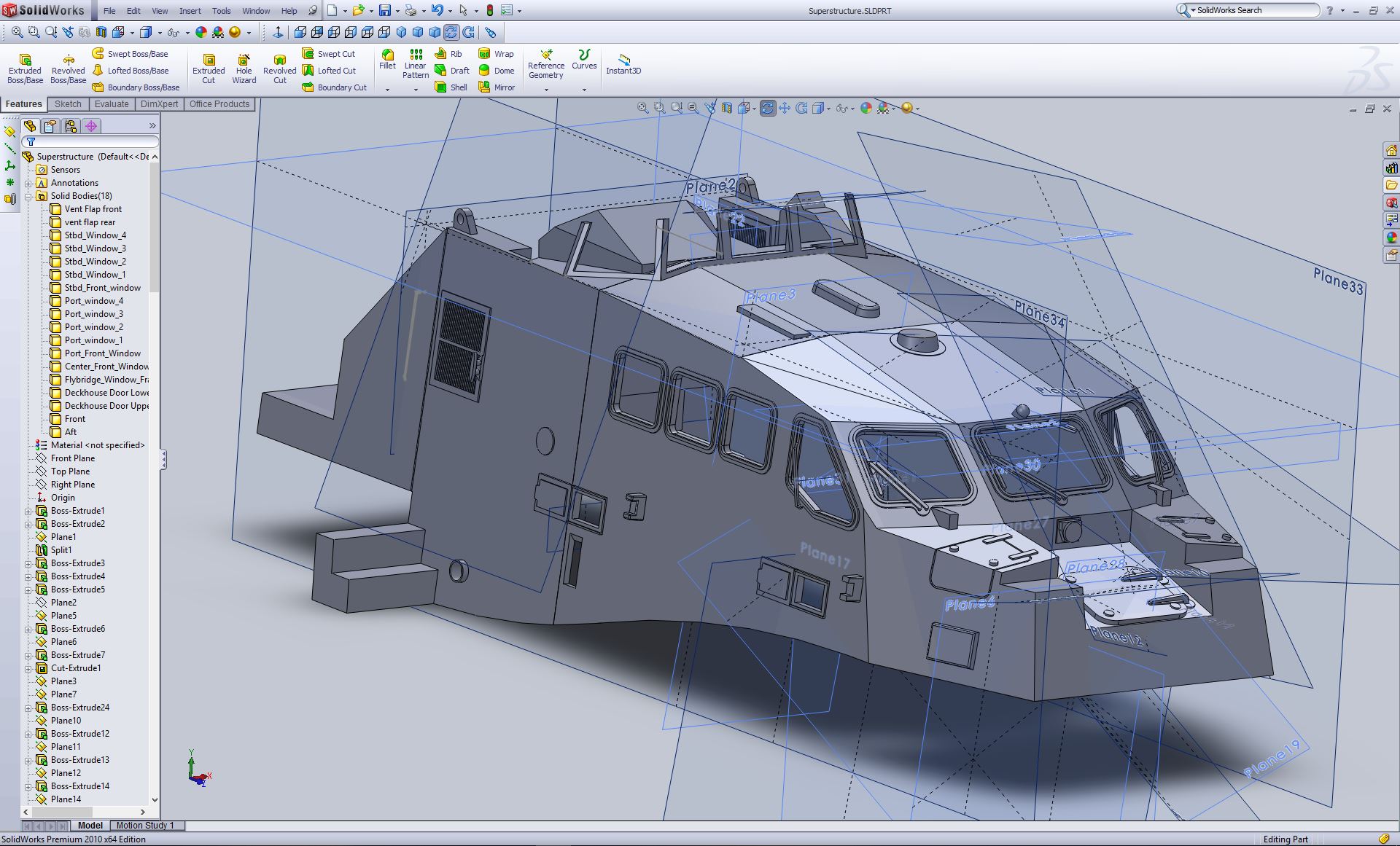

    Nu is het zo, dat ik van de zomer een 3D-printer heb gekocht, en het bedrijf waar ik het gehaald heb (Reprapworld.com in Nootdorp) heeft elke eerste donderdag van de maand een "Bier en Pizza sessie", zeg maar een meeting tussen gelijkgestemde 3D-print-nerds. Een gezellige boel, en er zit een vriendelijke competitie bij waarbij je een print kan inzenden en die beoordeel je dan van elkaar. De winnaar krijgt 2 rollen filament naar keuze, de tweede plaats 1 rol filament en de derde plaats een kortingsbon voor de webshop.
    Dus, alles overdenkend, begonnen er stukjes op hun plek te vallen. Voorzichtig maar eens het 3D-pakket opgestart, het vers uitgesneden stuk polystyreen onder de scanner gelegd voor de eerste maatvoering, en met de scan als "onderlegger" maar begonnen met tekenen. En tekenen, en tekenen... Eens begonnen was er geen houden meer aan en voordat ik het wist had ik 3 weken lang elke avond zitten tekenen. Maar, toen mocht het resultaat er dan ook zijn:
    Een gigantische wirwar van steunvlakken en planes, en een 3D-part dat uit 38(!) losse "bodies" bestaat.
    Exporteer je die (één voor één) naar .STL bestanden die begrepen worden door de 3D-printer-software, dan krijg je o.a. de volgende onderdelen:
    Er zitten nog meer onderdelen bij, en er zijn nog wat onderdelen naderhand gewijzigd in verband met de limieten van mijn printer waar ik nogal hard tegenaan gelopen ben - maar daarover later meer.

    Ik had hier al ervaring mee, Mike. We gebruikten dit pakket tijdens de studie.
    Dat gezegd hebbende zijn er goede tutorials voor Solidworks te vinden, en het fijne van SolidWorks vind ik dat het allemaal erg "logisch" is. Blokken stapelen voor gevorderden ;-)
    Als je Tinkercad kent, dan voelt SolidWorks als een vrij logische upgrade. Een enorme upgrade, dat wel.

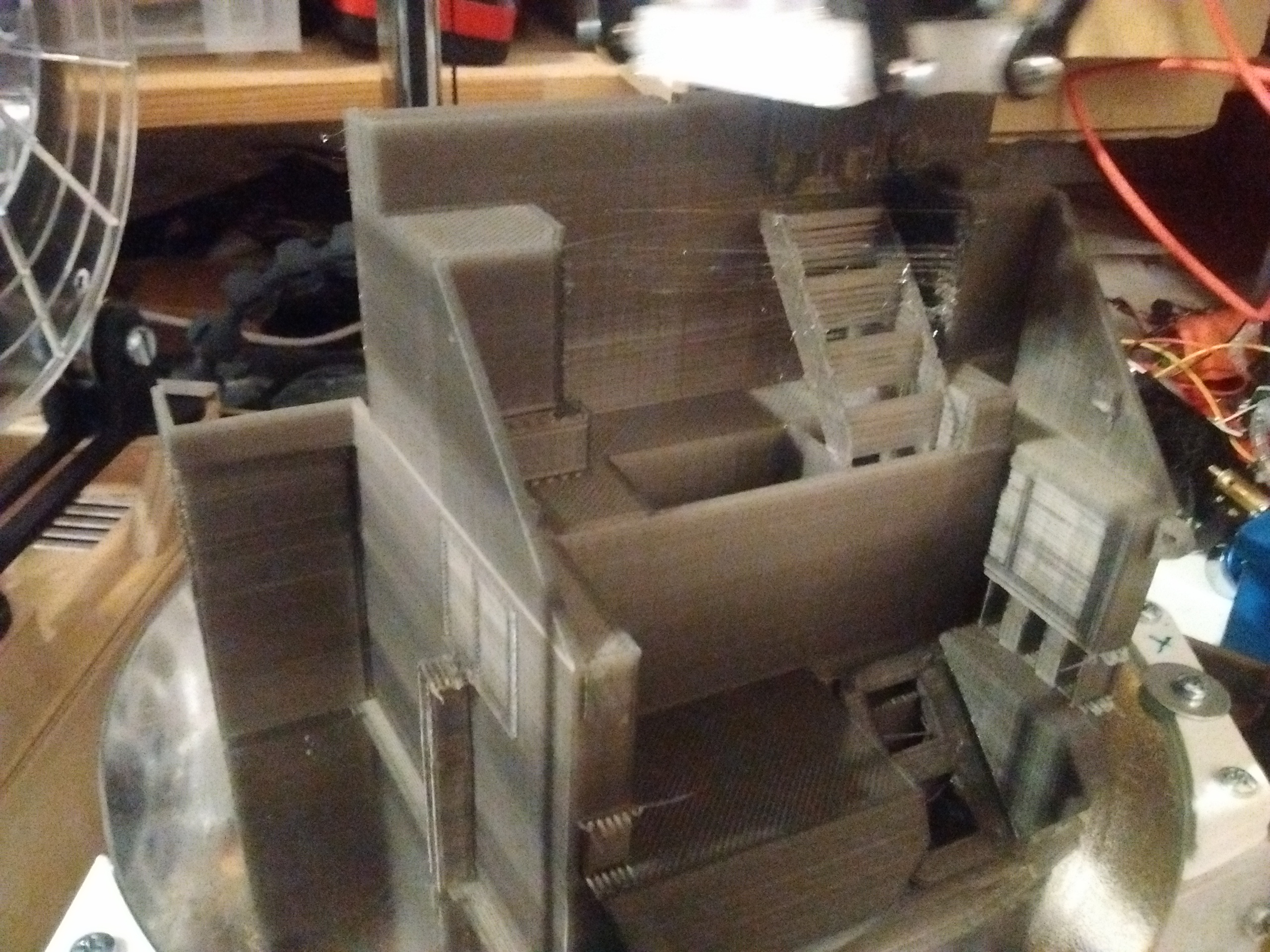

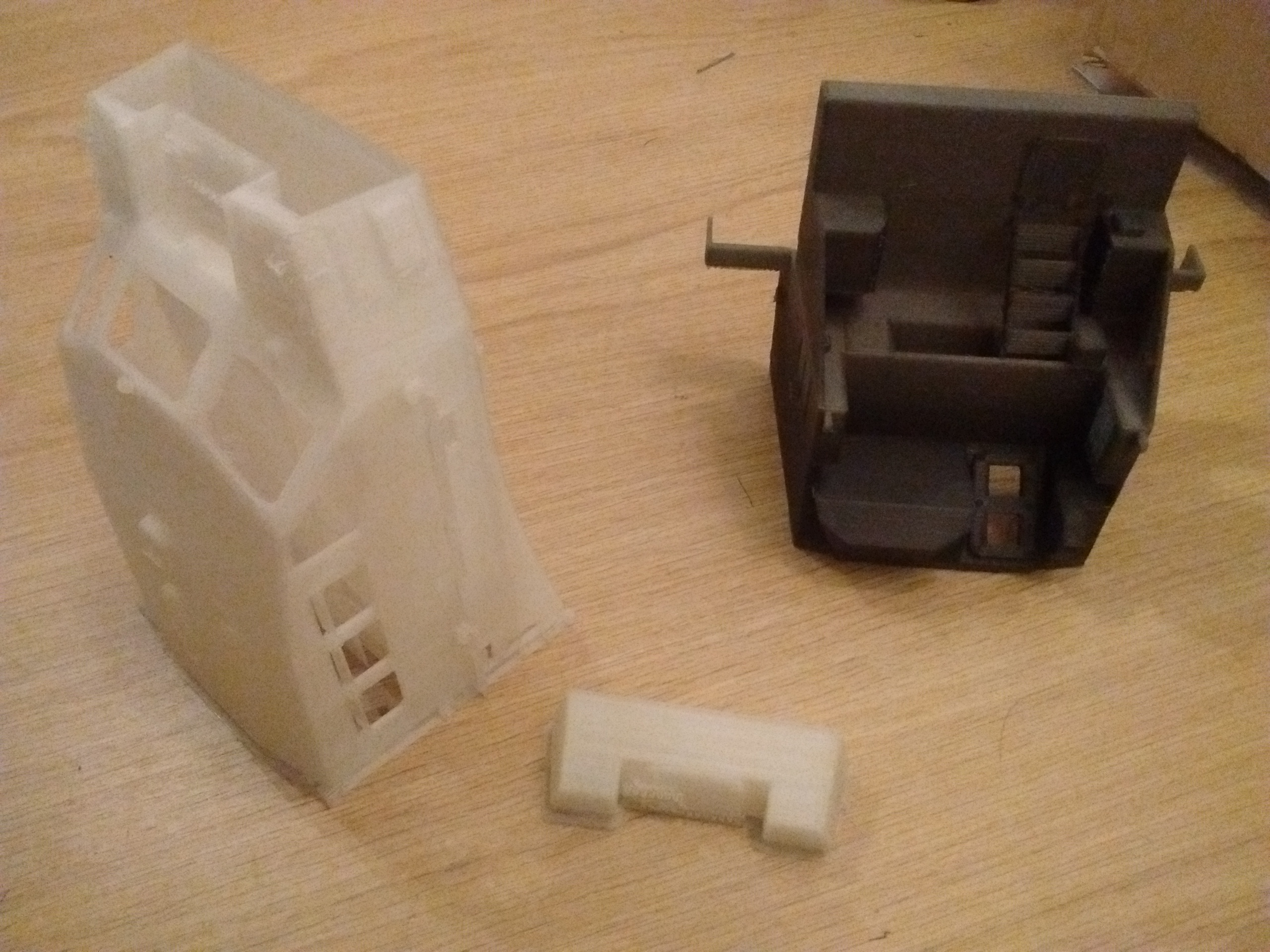

    We waren gebleven bij de 3D-files die gereed waren. Het eerste onderdeel dat ik geprint heb was de achterkant, een print van 23 uur vanwege alle support, de grootte en de ingewikkelde vormen. Dit ging helaas niet van een leien dakje, mijn printer ging spontaan kapot op zo'n enorme print. Het onderdeel dat het begaf was een simpel koppelingetje, maar helaas ging het vanaf daar bergafwaarts doordat de reserve-onderdelen die ik (uit china...) had laten komen van dusdanig inferieure kwaliteit waren dat ik uiteindelijk helemaal geen enkele print meer kon maken. Gelukkig is de support vanuit Reprapworld.com uitstekend, dus zo kon het dat ik aan het einde van het weekeind, op zondagavond, tot 01:30 in Nootdorp bezig was om samen met hun technische man de boel te fixen. Over service gesproken...! Daarna deed de printer het weer uitstekend en heb ik de achterkant opnieuw geprobeerd, deze keer in één keer goed:
    Toen maar gelijk de voorkant er achteraan gedaan, die was de volgende ochtend toen ik ging kijken bijna klaar.... En toen liep ik tegen de fysieke grenzen van mijn printer aan met overslaande steppers tot gevolg. Print afgekapt en hardgrondig lopen vloeken.
    De oplossing was voor de hand liggend: de voorkant moest korter (want op zijn flens met de achterkant geprint, rechtop staand dus). Die avond heb ik de voorste 2 cm er af geknipt en zowel het grote deel als het kleine restantje neus van een flensje voorzien voor het lijmen. Opnieuw te printen gezet; tot mijn verrassing was er opeens veel minder plastic nodig en de printtijd was ook met 5 uur teruggedrongen... doordat er opeens veel minder supportstructuur nodig was!
    De volgende ochtend lagen de voorkant en het neusje keurig op mij te wachten. De drie hoofdonderdelen los, in de stand dat ze ook geprint zijn:
    En voor het gevoel even los op de boot gezet:

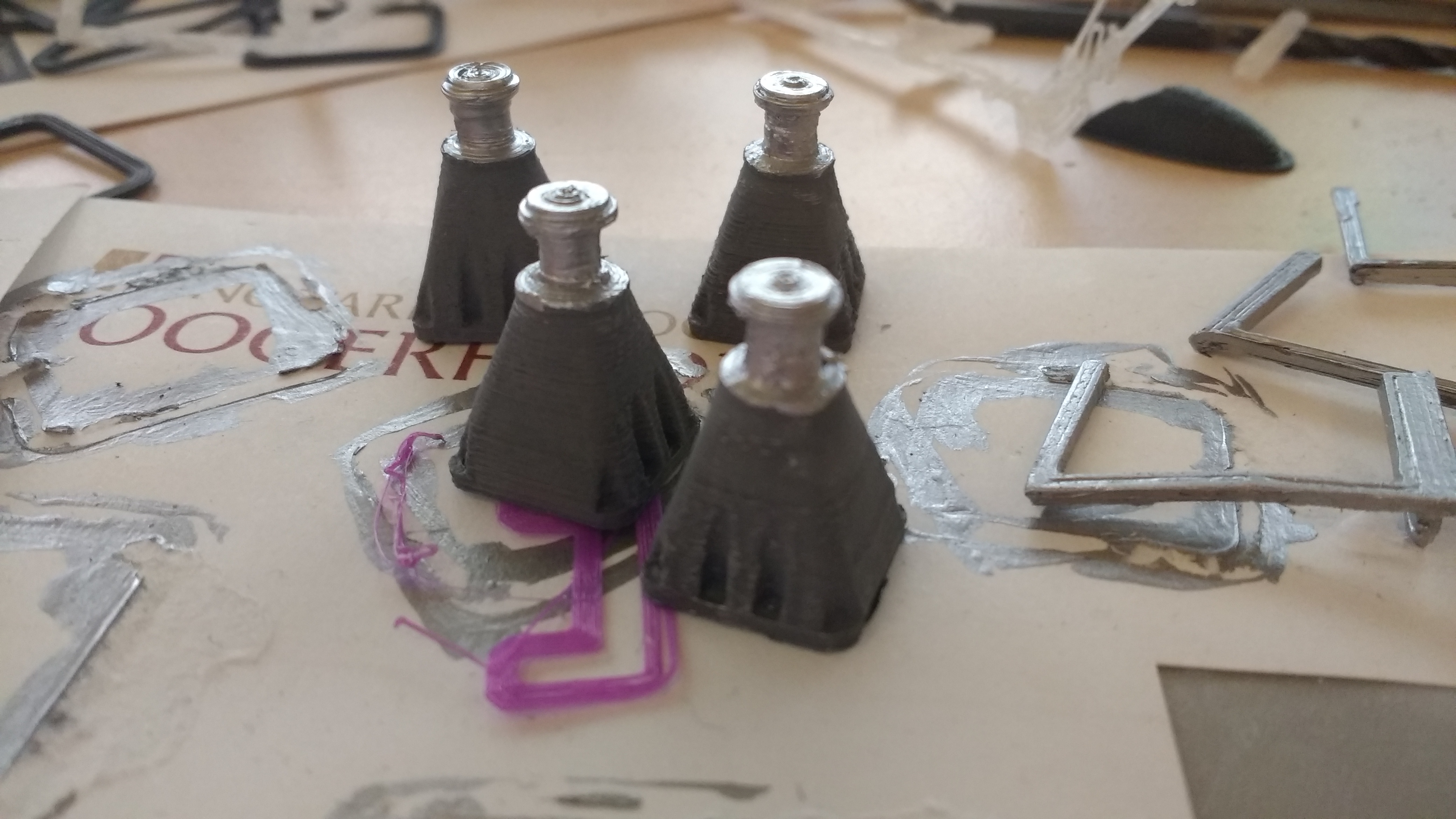

    Daarna werd het tijd voor de details, waarbij weer de grenzen van de printer (en het proces) werden opgezocht met o.a. raamsponningen van 1,5mm dik en details van 0,5mm die ook nog eens zwevend zijn geprint:
    Als je die dan verft komt het er zo uit te zien:
    Boldertjes, liertjes, opbergkisten, antennes, beugels etc. geprint en geverfd:

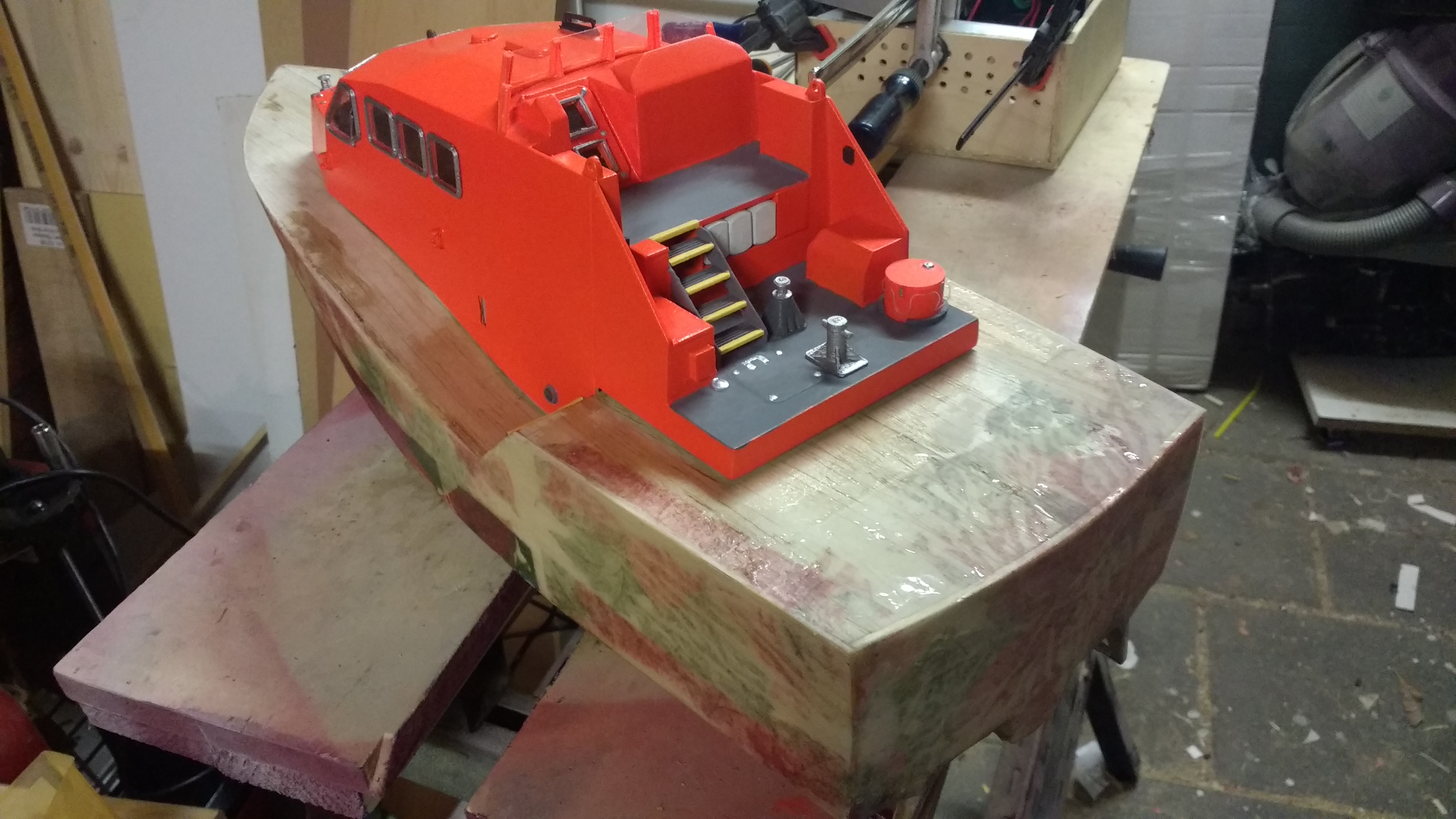

    Tijdens het in elkaar zetten en schilderen van de opbouw werd er druk verder getekend, zoals het liertje dat op het achterdek moet komen - Gelijk 4 uitgeprint en geverfd, en de beste uitgekozen:
    En stoeltjes getekend en geprint, voor een (rudimentair) interieur:
    Daar komen er uiteindelijk 5 van in de boot.
    Na een tijdje bouwen begint het zowaar ergens op te lijken; van achteren:
    ...En van voren:
    Detail van de SB zijkant, met ventilatieroosters:
    In deze staat heb ik uiteindelijk de boot gepresenteerd op de Bier&Pizzasessie van Reprapworld, en mijn noeste arbeid werd beloond! Ik mocht naar huis met de eerste prijs, te weten twee rollen filament naar keuze.
    De opbouw lijkt nu wel aardig af, maar schijn bedriegt: er moet nog het nodige op qua lifelines, reddingshaken en -bomen, en de mast natuurlijk, maar dat gaat weer "conventioneel" modelbouwen worden: dat soort spul is erg slecht te tekenen en printen, en er moet ook nog wat te hobbyen overblijven natuurlijk.

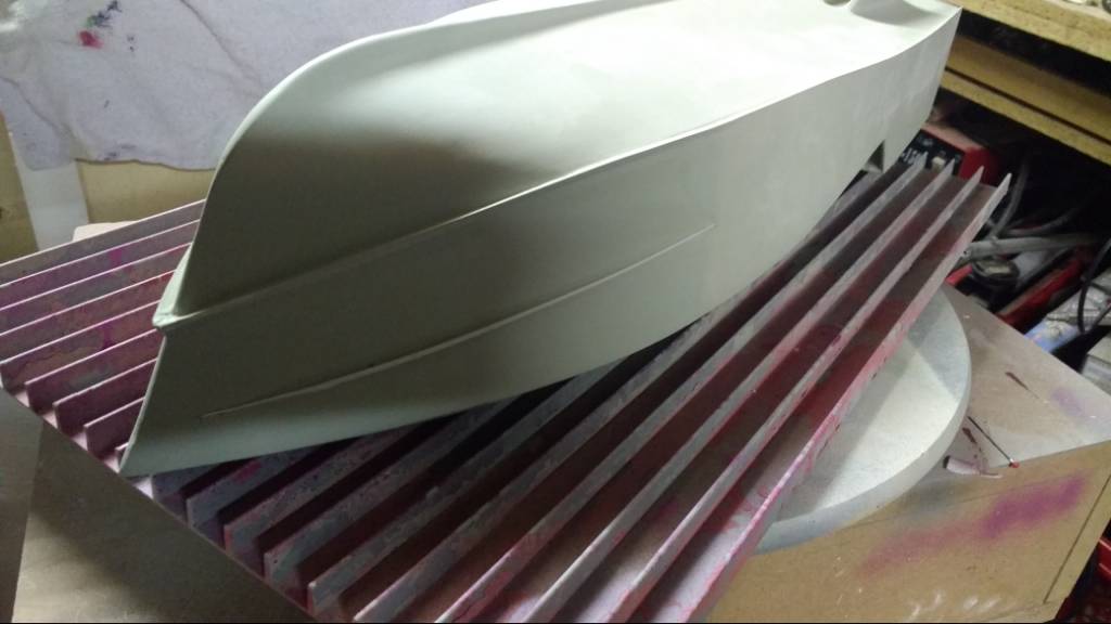

    Oei, het heeft alweer veel te lang geduurd sinds de laatste update. Ik schreef als laatste dat de romp in de primer stond, hierbij alsnog een foto daarvan. IMG_20170502_225545411.jpeg
