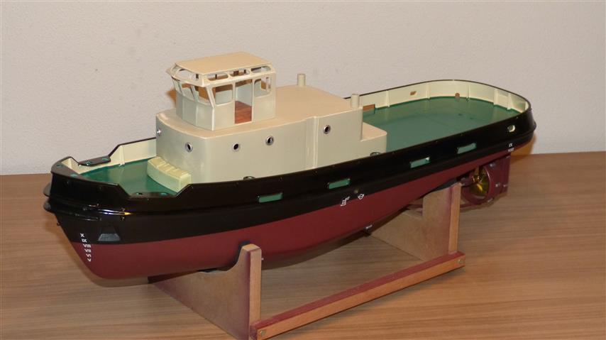

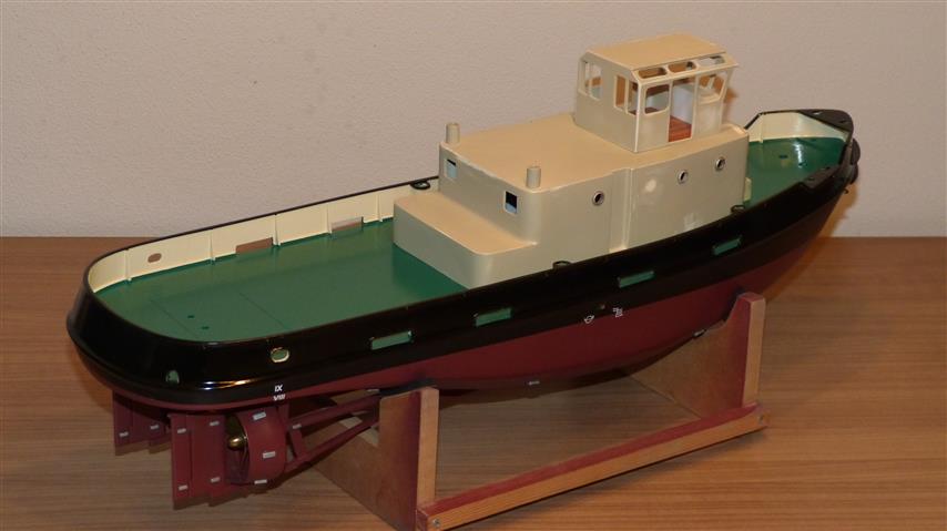

Inmiddels is er wat spuit- en schilder werk gedaan. De Yarra ziet er nu zo uit:
full
full
Zo heb ik er ook weer zin in gekregen, wordt weer vervolgt!

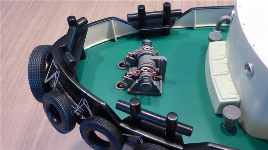

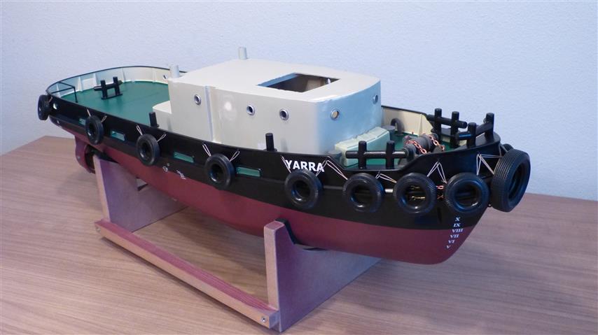

Inmiddels weer wat verder. Bolders zijn geplaatst, alles mat gespoten. En verder:

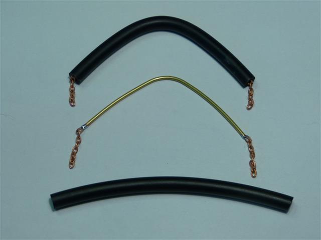

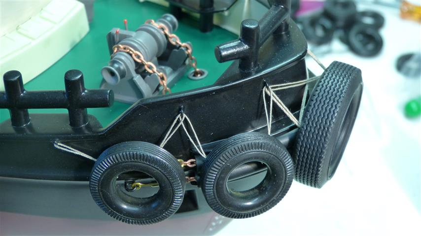

Om de boeg zijn stootbuffers geplaatst. Rubber slangetjes die met een messing pinnetje in vorm gedrukt worden, voor het lijmen, en daaraan meteen de kettingkjes om ze te spannen.
full
'Spanners' van 1mm messing en stukjes 2x1mm buis.
full

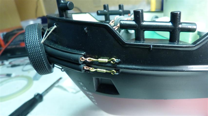

De eerste banden op de boeg. De spanners en kettingen zie je er nog doorheen.
full
Overzicht met alle bandjes
full

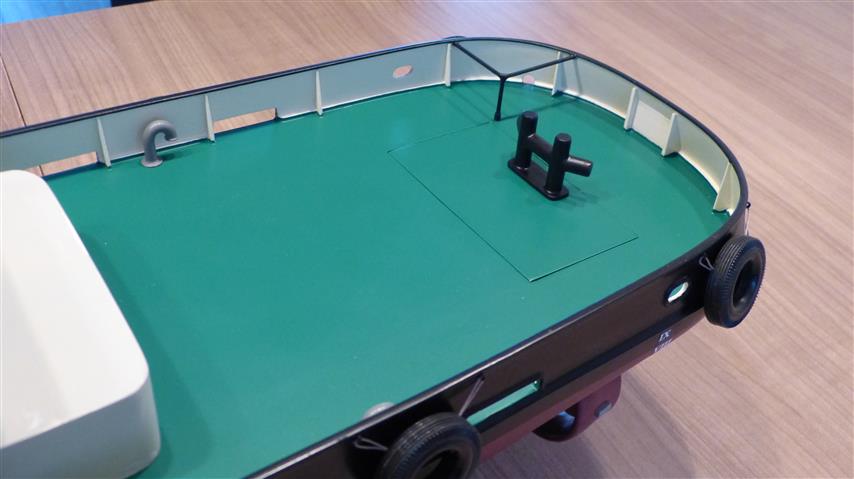

De ankerlier is geplaatst, ook luchters en zwanenhalzen. Op wat touwwerk na is het voordek zo klaar.
full

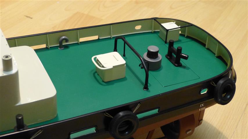

Het achterdek is nog wat kaal, daar komt nog eea.
full
Pim, dank!
De oogjes zijn uit 0,7mm messing gebogen, klein gaatje in de verschansing geboord en toen met CA lijm ingelijmd. Gaatje aan de andere kant waar nodig met plamuur weer gedicht. Ik heb het geluk dat de verschansing deel uit maakt van de polyester romp en 1,5 tot 2mm dik is, dat geeft genoeg houvast.
Het achterdek heeft ook zijn onderdelen gekregen. Ook hier wordt alles straks nog aangekleed met touw en verdere 'rommel' op het dek.

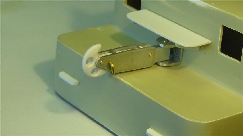

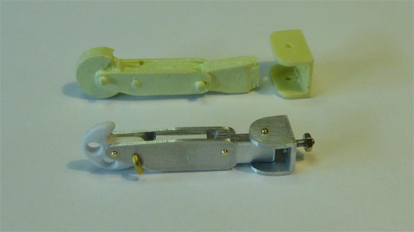

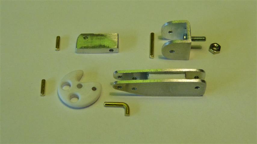

Verder dus met de bovenbouw. Daar wou ik eerst de sleephaak op z'n plek zetten, omdat daarmee de doorvoer voor de sleeplijn naar binnen in de bovenbouw kan bepalen. Daar komt een lier zodat ik de troslengte onder het varen aan kan passen. Maar .... alweer zo'n 'fantastisch' stukje harsgietwerk van Deans ... Ik heb dus eerst de sleephaak opnieuw gemaakt in kunststof en aluminium. De onderdelen:
full
(voor de verhoudingen; in de steun zit een M2 boutje)
Hier samengebouwd met het Deans origineel er achter.
full
en aan de bovenbouw
full
Knap gedaan !
Zorg toch maar dat je bovenbouw goed vaststaat als je gaat slepen .
Ik heb er al meerdere gezien die zonder bovenbouw vertrokken terwijl de sleep bleef stilliggen !!!!
Groetjes
Ronny
Zelf heb ik ook die ervaring met mijn Bugsier 3. Is wel even schrikken! Misschien is het een optie om achter de opbouw op het achterdek een beting te zetten met daaronder een doorvoer voor de sleepdraad. Vang je twee vliegen in 1 klap. Verlaging van het aangrijppunt en mocht de opbouw loskomen dan gaat die niet overboord. Al een trekproefgedaan Lex? Leuk bootje! Gr. Klaas.
